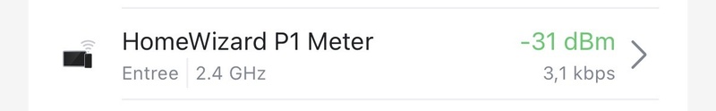

Update betreft mijn problemen met de V2 accu's.
Gisteravond bleef een accu weer hangen op 11% en 20W laden, de 2e bleef gewoon normaal functioneren. Het wifi signaal werd ook steeds slechter.
Vandaag een set van 3 M4 Deco's via MP opgehaald en op strategische plekken opgehangen, want er zaten ophangbeugels bij. :)
De apparaten uit de MT app verwijderd, accu's uitgeschakeld en de groepen uit. Half uur later weer aan, stuk voor stuk, en toevoegt in de app. Ook geen naam gewijzigd van de meter en accu's, zoiets zag ik voorbij komen op YT om dat beter niet te doen.
Signaal is nu -38 dBm. d:)b
CT003 reageert vlotter en de status van de accu's is in te zien in de app zonder vertraging. Laad en ontlaad cyclus lijkt nu ook beter te gaan. Eerst afwachten wat de accu gaat doen bij 11% vannacht maar ik heb goede hoop! Bijkomend voordeel is dat de wifi in de gehele woning gedekt is, had ik iets eerder moeten doen. :X

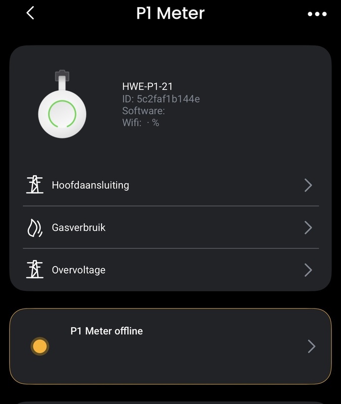

Inmiddels de HW P1 meter in huis.
App geinstalleerd, gekoppeld met WIFI, echter... de laatste stap om hem toe te voegen aan de woning faalt.
Hij zit op WIFI, is te pingen op IP adres, en de marstek vindt hem ook, en gebruikt het inmiddels.
Zelfs met een los SSID 2.4Ghz koppelt hij hem niet aan de woning (in HW app).
De vraag hoort uiteraard hier niet thuis, maar iemand nog ideeën ?

Niekniek89 schreef op dinsdag 14 april 2026 @ 17:56:
Wat bedoel je precies met koppelt niet aan de woning?
Mercedes GLE 350de / EV lader Easee + equalizer/ PV 4000Wp Oost + 7200Wp West / 2x MT Venus 5,12kW V158.1 BMS V216 CT003 Astrameter / HW P1 / Raspberry Pi + Home Assistant + Shelly Walldisplay X2/ 3x Tosot airco / Segway Navimow H800

Druppeltje_ schreef op dinsdag 14 april 2026 @ 17:59:
In de HW app ga je hem koppelen aan je WIFI, je moett dan een SSID en wachtwoord invoeren.
Daarna gaat hij hem connecten met WIFI, en vervolgens voegt hij het device toe aan de "virtuele woning" in de HW app (waarmee je hem daadwerkelijk kan uitlezen).
Overigens heeft Home Assistant hem automatisch discovered... dus hij zit weldegelijk op WIFI.
En zie je onder je woning dan apparaten staan ? Ik vermoed van niet... wat als je dan een apparaat wil toevoegen ?
Nu misschien is dit eerder voor het HW topic.
MT Venus E 3.0 | HW P1 | UDM Pro | BMW iX3 | Alfen Single Pro | HA | evcc

Niekniek89 schreef op dinsdag 14 april 2026 @ 18:00:
Met virtuele woning bedoel je dat huisje dat afgebeeld staat in de app? Met gewoon de cijfers van opwek en zelfvoorziening errond?
Wat staat er bij jou dan?
Stroom totaal zie je wel?

  • THE_BASE
Er is nu een storing bij HW. Mijn P1 heeft verbinding, maar de app zegt van niet.
Afbeeldingslocatie: https://tweakers.net/i/azvBDrPnjWZaNvXQUWui3NRoaLA=/x800/filters:strip_icc():strip_exif()/f/image/XFDhC9sapRtHsxEbmzPQomUC.jpg?f=fotoalbum_large
Afbeeldingslocatie: https://tweakers.net/i/rIfzZCOnnNAFwhy_ZrdDPqLiR8w=/800x/filters:strip_icc():strip_exif()/f/image/bMO6fBZFCHVyBL3hlhCYq620.jpg?f=fotoalbum_large
[ Voor 38% gewijzigd door THE_BASE op 14-04-2026 18:08 ]

THE_BASE schreef op dinsdag 14 april 2026 @ 18:07:
Check, dan zit daar wss het issue... thanks!
  • THE_BASE
Niekniek89 schreef op dinsdag 14 april 2026 @ 18:10:
Geen dank, het zit je ook niet echt mee hè! ;)
