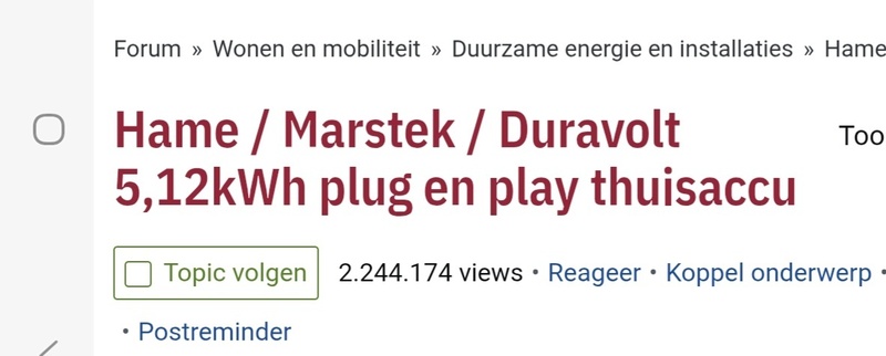

Afbeeldingslocatie: https://tweakers.net/i/2Tm45fp1Y36u2k0vyf3ScyfVye0=/800x/filters:strip_icc():strip_exif()/f/image/LR9JWzjG81tQ4jyj3tLdaaXZ.jpg?f=fotoalbum_large
Ik zie net dat mijn eerste post hier oktober 2024 was :o
[ Voor 4% gewijzigd door Ronald.42 op 10-04-2026 21:40 ]
