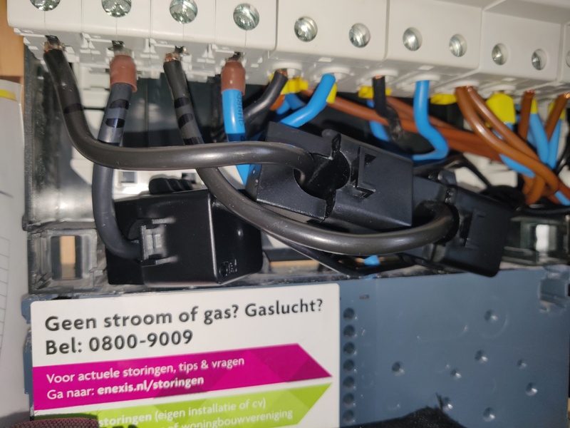

  • ravenstein
  • Laatst online: 09:59
OmeJoyo schreef op zondag 12 april 2026 @ 08:40:
Vooral een zijdelings tip: Zit daar nu echt op links een eindhuls in een eindhuls? En in het midden twee verchillende maten onder 1 klem?
Over je vraag zelf, op links is je hoofdschakelaar? En ja hoe alles zo op elkaar en door elkaar zit is de kans op interferentie groot :)
Links is idd hoofdschakelaar, en gelukkig geen eindhuls in een eindhuls, heb het even nagekeken.
De CT klemmen zitten echt goed, ik kan in de app de waarde van C omdraaien.
Ik heb de verdeelstrips onderin verwijderd (waren leeg) en dit is nu het beste wat ik er van kan maken kwa ruimte in het kastje.
Hoe ziet het er bij anderen uit, iemand voorbeelden?
Afbeeldingslocatie: https://tweakers.net/i/NvCcO9Sqp3b0eFKigBSUfOIRe7o=/800x/filters:strip_icc():strip_exif()/f/image/8xFAF4t2GiIeRvVdwBaRWNgZ.jpg?f=fotoalbum_large
2x Marstek Venus A V148 +1 extra batterijpack 8.48kwh totaal. Home Assistant

aartvark013 schreef op zondag 12 april 2026 @ 12:07:
Ik ben van plan 3x Marstek, verdeeld op 3-fases, te plaatsen in onze schuur direct in de buurt van mijn 3 fase omvormer (33x 400Wp), die 13 kWpeak kan leveren. De omvormer is in de schuur zelf in separate meterkast afgezekerd op aparte groep en kabel van schuur gaat naar de meterkast in de woning, met een hoofdaansluiting van 3x 32A. Verder is woning all-electric en 1 PHEV auto.
In mijn beeld kan ik dus prima op elke fase in de schuur een Marstek aansluiten en in 2.500W mode gebruiken voor laden en ontladen. Dit maakt de kans groter meer dan 1 laadcyclus per dag te maken. Het enige wat ik nog moet laten doen door een electricien is 3 opbouw WCDs te maken voor elke fase om de Marsteks op aan te sluiten. Ik neem aan dat dit vanuit de werkschakelaar van de omvormer kan, ik zie tenminste meerdere punten om gat te maken in behuizing van schakelaar
Klopt dit, of maak ik nog ergens een denkfout?
Ik wil de 3 Marsteks naast elkaar plaatsen, direct onder de omvormer, ik heb daar precies genoeg ruimte. Of is dit te dicht bij elkaar vanwege warmte afvoer?
Verder, ik lees wat verwarrende berichten of ik mijn HomeWizard P1 meter kan blijven gebruiken in deze opstelling. Iemand die de HW P1 ook gebruikt in vergelijkbare opstelling?
Hier ook gedaan met de P1 HW wifi
Heb je die 3x35A echt nodig? Dat scheelt nogal maandlasten als je naar 3x 25A gaat
Afbeeldingslocatie: https://tweakers.net/i/KGXfXU7Zb_3-2G3Lz3TeZNeW2mo=/800x/filters:strip_icc():strip_exif()/f/image/I2ya12y50fIM2N4jFGrHFvGq.jpg?f=fotoalbum_large
Batterijen weer vol :Y)

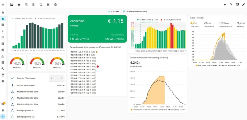

  • TODED
  • Registratie: Augustus 2025
  • Laatst online: 21-10 07:00
Avenger 2.0 schreef op maandag 13 april 2026 @ 11:14:
Inderdaad, vraag me ook af wie veel meer dan 5 tot 10kWh dagelijks verbruikt in NOM met een normale woning (zonder EV). Hier een overdaad aan netwerk, alarm & camera materiaal staan, een warmtepomp & airco's en kom toe met een 5kWh batterij. Met EV's is het natuurlijk een ander verhaal, maar is die DC panelen -> AC omvormer -> DC batterijen -> AC lader -> DC autobatterij niet wat teveel omzetting om nog rendabel te zijn? :+ Zie nu al dat Marstek hybride omvormer met DC EV lader heeft, dus dat lijkt mij dan toch wel de toekomst (met veel minder verliezen), dan nu bv 6 of 9 Marsteks Venus E's te plaatsen :P
Hier doe ik dat wel eens, gezien mijn PV-piek vaak onder de laagst mogelijk instelbare waarde ligt om mijn EV op te laden (5.5KW). Dus in de voormiddag als mijn 2MT vol zijn begin ik de wagen te laden tot de MT leeg zijn (kan enkele uren duren gezien PV piekt rond 4-5.5KW), dan schakel ik de EV uit, MT terug vol laden en nadien weer leegtrekken in hetzelfde scenario om uiteindelijk op tijd proberen te stoppen dat de MT's terug vol geraken voor de zon onder gaat. Ik geniet wel van het CREG-tarief, maar anders moet ik nog bijkomend energie afnemen en daar zit ook weer een kost aan + distributietarief+..
En dan krijg je zoiets:
Afbeeldingslocatie: https://tweakers.net/i/xXn5BXSLxTwcO6DGQgPirHaF1tI=/800x/filters:strip_exif()/f/image/R0UKpDuyGc5olD0ICDCy395N.png?f=fotoalbum_large
[ Voor 11% gewijzigd door TODED op 13-04-2026 11:48 ]
