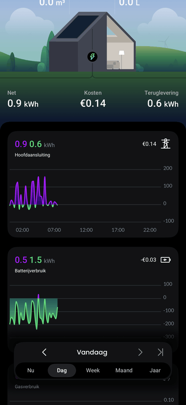

Niekniek89 schreef op donderdag 9 april 2026 @ 19:40:
Ik heb vanmorgen de batterij + P1 meter geupgraded.
Ik merk vanavond, dat de batterij + P1 meter in een soort "loop" blijven zitten.
En met loop bedoel ik;
De batterij ziet veel verbruik op de P1 meter, waardoor hij veel gaat ontladen.
Vervolgens ziet de P1 meter te veel binnen komen, waardoor de batterij te veel gaat laden.
Daarna ziet de P1 dat er te veel stroom getrokken wordt, waardoor de batterij weer veel gaat ontladen
enz. enz. enz...
En zo blijf ik steeds veel verbruik en veel ontlading/lading hebben.
Ik heb de batterij al een keer herstart.
Als ik de batterij op handmatig zet, en terug op anti-teruglever, gaat het even goed.
Daarna begint hetzelfde riedeltje weer opnieuw.
Iemand een idee?
Ging het voorheen wel altijd goed?
Ik zou zeggen om de CT polling rate laten aanpassen, dat heeft voorheen al meer mensen geholpen met dat probleem , maar zou vreemd zijn als hij voorheen wel goed liep.
Tenzij dat bij een update aangepast word?

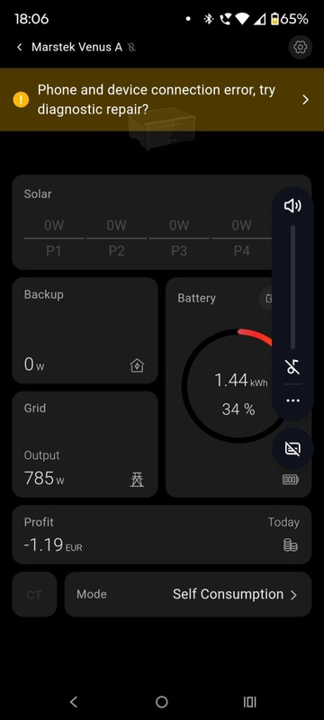

Vanochtend is er hier een monteur geweest die aan een aantal airco’s heeft gesleuteld, daarbij heeft hij kort een aantal aardlekschakelaars uitgezet. Nu vermoed ik dat dat de trigger is geweest om beide venus 3 batterijen in een soort ‘veilige modus’ te zetten. Afgaande op het tijdstip en de bijbehorende laadstop in de HW (en marstek) apps moet er wel een verband zijn. Ik heb 1 batterij uit gezet en 5 min de stekker uit het stopcontact gehaald maar hij begint nog niet te ontladen (42% opgeladen). Iemand een tip om ze weer aan de praat te krijgen? Het switchen van consumptiemodel in de app en een reset van de CT003 hebben, naast het aan/uitzetten, nog niet geholpen.
In de marstek app staan beide batterijen en de ct003 overigens als ‘online’.

BertP schreef op donderdag 9 april 2026 @ 22:06:
En is de CT wel nog verbonden met de batterij zelf? (overbodige vraag waarschijnlijk, maar toch voor de zekerheid)
Mercedes GLE 350de / EV lader Easee + equalizer/ PV 4000Wp Oost + 7200Wp West / 2x MT Venus 5,12kW V158.1 BMS V216 CT003 Astrameter / HW P1 / Raspberry Pi + Home Assistant + Shelly Walldisplay X2/ 3x Tosot airco / Segway Navimow H800
  • BertP
  • Laatst online: 11:05
Druppeltje_ schreef op donderdag 9 april 2026 @ 22:13:
De ct003 meet data, ik zie nu dat hij op alle drie de fases stroom aan het leveren is naar de laadpaal. Als ik in de marstek app op de batterij klik en dan de instelling check bij communicatiemodule staat daar een nummer. Als ik er op klik komt er een pop up met ‘tip is de nieuwste versie’ ‘ok’.
BertP schreef op donderdag 9 april 2026 @ 22:18:
Maar als je de batterij opent in de app. Is het logo van CT links onder dan groen?
  • BertP
Druppeltje_ schreef op donderdag 9 april 2026 @ 22:21:
Ah excuus, net gechecked en daar staat de ct003 als offline. Dat maakt een hoop duidelijk, thanx!! Vermoed dat als dat weer werkt de batterijen weer doen wat ze moeten doen.
BertP schreef op donderdag 9 april 2026 @ 22:24:
Ook even checken erna of ze aan de juiste fase toegedeeld worden en zoniet even autodiagnose doen bij elke batterij apart.

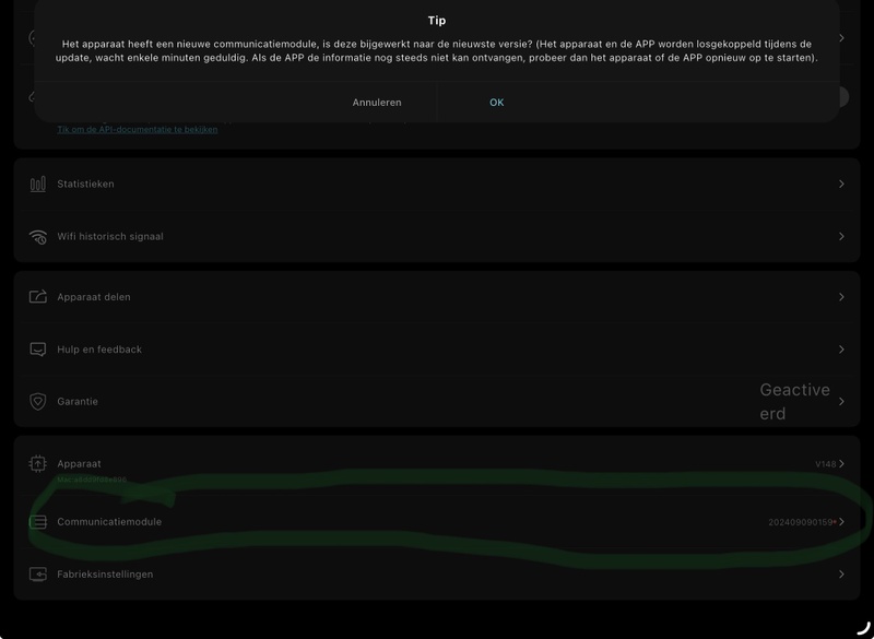

  • BastiaanN
Ik had vannacht aangekondigd onderhoud op mijn internetverbinding, en het viel mij op dat sinds dat ik geen internet had de Marstek is begonnen met disconnect/reconnect cycli op de (unifi) wifi. Het onderhoud was (volgens mijn Mikrotik router) gestart rond 00:06 en afgerond rond 1:16. Echter blijft de Marstek batterij sinds die tijd ongeveer elke 30 minuten reconnecten op de WIFI. Het lijkt er dus op dat er een soort van wifi restart logica gestart wordt zodra er geen verbinding met de cloud kan worden gemaakt. Echter lijkt deze in mijn geval dus nu niet meer te stoppen:
Afbeeldingslocatie: https://tweakers.net/i/-tmjsxnyBvuruMwTdV8CKOHrRMU=/800x/filters:strip_exif()/f/image/vvs1Gws5LuhLwqO22r9bQJJg.png?f=fotoalbum_large
Ik ga hem zo maar eens herstarten, maar wellicht verklaart dit de instabiele wifi bij anderen.

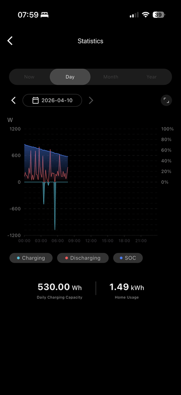

  • THE_BASE
Vannacht de combinatie V148 + CT003. Resultaat: enorm veel pieken en zelfs dalen (laden in de nacht). Hij reageert dus veel te stressvol op alles wat er gebeurd, waardoor verbruik in de nacht niet 0.4 kWh, maar nu 0.9 kWh is.
De CT003 ga ik er weer tussenuit halen en hoop dat het de boosdoener is. Of is dit een bijwerking van V148?

Dat heb ik uiteraard al geprobeerd, maar ik krijg alleen maar:
Netwerkabnormaliteit, probeer het later opnieuw.
De batterij en ct003 zijn succesvol geüpgraded.
Alleen staat er bij de batterij een rood bolletje achter communicatiemodule.
Deze moet blijkbaar ook geupdate worden?
Afbeeldingslocatie: https://tweakers.net/i/wlaOmQkLuFWvw7FySTrTUh9QE70=/800x/filters:strip_icc():strip_exif()/f/image/ygq5RzJWqbVZpW30NpbqLhBv.jpg?f=fotoalbum_large

Niekniek89 schreef op vrijdag 10 april 2026 @ 09:31:
Oke, geheel even 30s afkoppelen, opnieuw proberen.
Werkt het niet, probeer het morgen nog eens!

De upgrades van de ct003 en batterij zijn beide gelukt, uiteraard staat alles aan wat nodig is.
Ik krijg alleen een foutmelding bij de communicatiemodule (zie screenshot).

Niekniek89 schreef op vrijdag 10 april 2026 @ 10:00:
Werkt op dezelfde manier!

  • THE_BASE
Ik kan er met mijn pet niet zo goed bij dat de CT003 minder stabiel leek te werken vannacht dan de HW P1, die laatste lijkt de boel niet zo in de stress te helpen.
Heel veel pieken door gebruikt met CT003 en zelfde flink laden midden in de nacht.
Iemand die dit kan verklaren? Heb natuurlijk maar één Venus E, dus de P1 werkte prima, maar je zou denken dat Marstek + Marstek een betere combinatie zou moeten zijn...
Afbeeldingslocatie: https://tweakers.net/i/itQiF8Gwz7Hla6LxG57WH5NAzwo=/x800/filters:strip_exif()/f/image/G0TRei6Cl7k8jKjWlxkHPcq9.png?f=fotoalbum_large
Afbeeldingslocatie: https://tweakers.net/i/_BIclqDLDf85s3Ln1N0k6DPejOA=/x800/filters:strip_exif()/f/image/iSrmuXFDPGHjixyv4FMIB0u8.png?f=fotoalbum_large
  • strandbal
  • Laatst online: 15:20
strandbal
Was het maar zo'n feest.
Misschien dat het helpt om de configuratie van je type meter aan te passen bij je CT003? En dan opnieuw diagnose?

  • THE_BASE
strandbal schreef op vrijdag 10 april 2026 @ 10:34:
Als je reageert op mij: uiteraard gedaan, ook type meter aangegeven.

r2504 schreef op vrijdag 10 april 2026 @ 09:25:
Sta je in de buurt van je batterij ? Geen idee of voor de COM module je ook een BT verbinding moet hebben met je batterij.
Mijn laatste COM update (voor de V2) ging vanop afstand, geen BT verbinding nodig gehad.

Ja, onder phase settings en dan auto diag.
Dat heb ik zojuist gedaan, en lijkt klaar… klopt het dat ik verder daar niets meer van zie als hij klaar is?
Net weer gekeken maar bij mij, 3 fase, krijg ik alleen maar een 2000W afgifte van de accu te zien waarmee bepaald wordt op welke fase de accu zit. Niks meer te zien aan diagnose.

Niekniek89 schreef op vrijdag 10 april 2026 @ 17:29:
Zodra ik een grootverbruiker gebruik (oven) begint de “loop” nadat de oven weer uit is weer.
Wisselt tussen teveel laden/ontladen totdat de batterij weer vol is… heb geen updates meer klaar staan (los van de communicatiemodule die niet wil).
Zal het eens in de feedback vragen.. en anders terug naar v144 dan maar?
Maar waar gaat het precies mis dan? Loop je niet gewoon 10 seconden achter vanwege een verouderde slimme meter?
Ja, het pulseren van je apparatuur kunnen ze grotendeels opvangen door de sample-rate aan te passen. Voor zover ik weet, hebben we nog niet ontdekt hoe we dit zelf kunnen beïnvloeden.
(de sample-rate is de grootte van de stappen om het wattage bij te stellen naar de doelstelling).

Mijn zoon heeft zijn Marstek A geshared met mij. Echter na de update van 147 naar 148 met een factory-reset ZONDER behoud van data zie ik de batterij op afstand wel in mijn app, maar is de ct grijs en staat er een melding over Phone en Device connection error.
Misschien iemand een idee wat ik hier aan kan doen, want het heeft voor de update en factory-reset gewoon gewerkt. Ik kon toen ook gewoon zien dat er een LAN-verbinding, dat icoon zie ik ook niet meer nu.
Onderstaand wat ik zie als ik op communicatie diagnose click:

Toevallig, dat heeft mijn vader ook sinds kort met zijn Venus E3. Alleen als hij in bluetooth bereik staat krijgt ie gegevens. Batterij werkt verder prima, dus wlan en ct003 etc zijn in orde.
Was ook al benieuwd wat dat kon zijn, ik heb met mijn venus 2 gewoon data als ik buiten BT bereik ben.
Hier stond een dode link.
  • antoinevromen
  • Laatst online: 15-06 11:10
strandbal schreef op vrijdag 10 april 2026 @ 18:41:
Wel belangrijk te vermelden dat het bij mij gaat om een gesharede batterij op afstand, waar ik nooit blue-tooth connectie mee kan maken en waarbij het voorheen ook zonder blue-tooth gewoon werkte en ik alle instellingen op die batterij kon zien en aanpassen.
