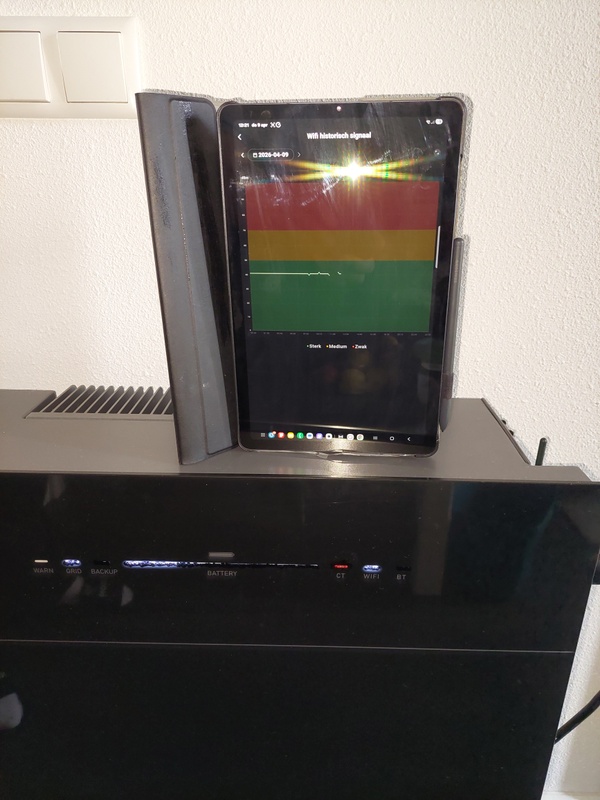

Voor mensen met uitvallende CT003 kijk de antenne eens goed na, ik had ook een slechte verbinding zelfs naast de router, heb daarom de Tomquist b2550 emulator heel de winter gebruikt met de ct003 als backup in de splitter.
Dit weekend nog eens alles bekeken en gemerkt dat de kabel gewoon uit de antenne is gevallen dus zal zeker geen stevige soldering geweest zijn🤔 na zelf gesoldeerd ging mijn ontvangst van -76dBm naar -65dBm
Heb ondertussen nog een langere oude router antenne gevonden en heb nu zelf -58dBm verbinding, is nog niet super maar toch geen uitval meer gehad🤞
[ Voor 5% gewijzigd door tinamar op 08-04-2026 18:44 ]

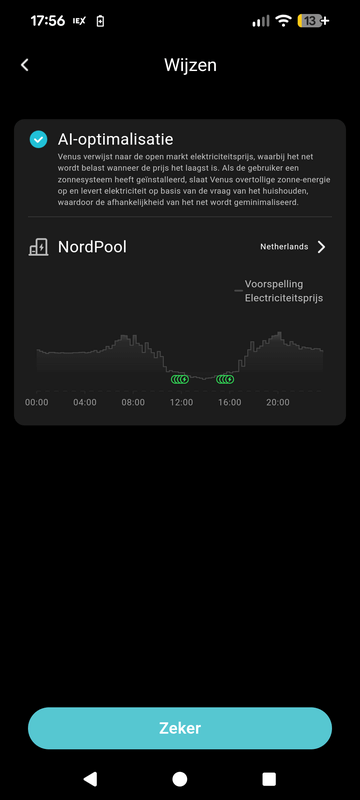

Ik heb een vreemd probleem met de AI integratie.
Deze laadt buiten de laagste prijzen om. Tevens zie ik geen regels meer van het beoogde laadschema en historisch verbruik van die dag waar hij zich op aanpaste (zo leek het). Ik zie alleen nog maar een de lijn van de energieprijzen, maar geen SOC (blauw) en verbruik (rood) Eerder werkte dat wel. Heb recent wel update een naar V148 voor beide batterijen gehad.
Daarnaast werk ik met een CT002. Welke in de basis goed aanstuurt.
Het lijkt wel of AI rekening houdt, gezien de tijden, met negatieve prijzen (vandaag tussen 12:00 en 15:00 uur) wat uiteraard niet handig is.
Hebben anderen hier ook last van of een oplossing voor de problemen zoals beschreven?Afbeeldingslocatie: https://tweakers.net/i/DYgiTtpGgOSE7dzCKoYIrtdtE7c=/x800/filters:strip_exif()/f/image/gOLUqTZ8y8rH0XPiLqXFaBoo.png?f=fotoalbum_large

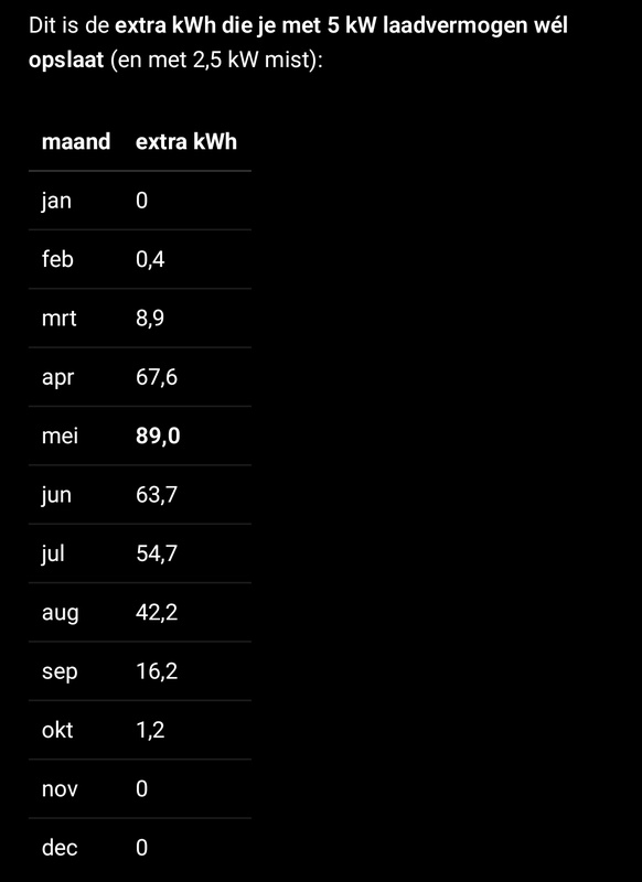

Dank voor de snelle reacties. Ik heb het idee dat ik net iets anders bedoel of het niet helemaal begrijp wat u bedoelt. Want dat 100W vragen en op een andere fase 100W terugleveren netto 0 levert dat snap ik allemaal.
Mijn scenario is:
Je verbruikt niets
Je zonnepanelen leveren gedurende dag 3.6kW /u
1 accu kan met 2.5kW laden (op 1 fase)
Je zonnepanelen leveren 3.6-2.5=1.1 kW meer. Dat lever je dus terug naar het net.
We kunnen de boiler, vaatwasser etc allemaal overdag laten draaien maar ik ga niet van 9u tot 17u constant 1.1kW zelf verbruiken. Zoals gisteren leveren ik dus 8u 1.1kW terug = 8.8kWh.
Als ik dit simuleer met mijn verbruik van afgelopen jaar kom ik uit op 7% van mijn verbruik dat ik 'te veel' teruglever. Dit komt neer op circa €100 per jaar.
Wanneer ik 2x Marstek neem, op 2 verschillende fases dan kan ik tot 2x 2.5kW = 5kW gelijktijdig laden. En dus de totale 3.6kW van de zonnepanelen kan opvangen. Totdat de accu's vol zitten.
Nu zie ik tm vandaag nog de aanbieding van 1x Jackery solarvault 10.08 kWh. Op dit moment zelfde prijs als 2x Marstek, maar dan heb ik 'maar' 1x 2.5kW laden.
3 weken geleden was ik 100% voor de Marstek gegaan (bij een prijs van ong €1125 per accu). Nu is het voor ong 10kWh beiden €2600.
(Of gewoon even wachten tot de prijzen weer dalen zodat de Marstek weer interessanter is?)

EddieW schreef op woensdag 8 april 2026 @ 19:35:
Hebben anderen hier ook last van of een oplossing voor de problemen zoals beschreven?[Afbeelding]
Ik ken de Nederlandse situatie niet maar AI is in Belgie geen rendabele modus. De laad/ontlaadverliezen zijn te hoog om het prijsvoordeel te compenseren. Prijsverschillen zijn klein in de winter. Vanaf half maart worden ze groter als er weer veel aanbod is van zonnestroom maar dan heb ik met mijn panelen ook overschot.
De AI-modus is ook erg simplistisch geïmplementeerd, eigenlijk helemaal niet zo I.
Ik krijg trouwens wel de volledige grafiek. Afbeeldingslocatie: https://tweakers.net/i/c5IFq_ApUlcj3EepdZKovGNMgyg=/x800/filters:strip_icc():strip_exif()/f/image/UEIUPhW5rLWW4tSEGVLfZ2Zu.jpg?f=fotoalbum_large

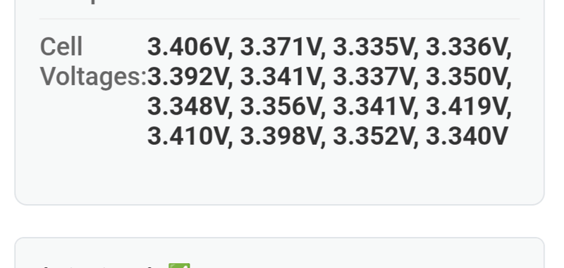

SatScan schreef op woensdag 1 april 2026 @ 09:48:
Ik zou nog en keer terugkomen over de celbalancing van de Marstek batterijen.
Ik heb deze uitgevoerd op de v1 (oudste model)
Wat mij betreft case closed!
Ik heb mijn Venus C (wat ook een V1 apparaat is) eens 3 dagen op geforceerd 100% laten staan, maar zie toch nergens de cel voltages verbeteren door een BMS (zie hieronder). Zal nu nog eens met mijn Venus E v2 proberen komende week, maar heb er niet veel hoop op. Beide laatste (beta) firmware & BMS.
Mijn scenario is:
Je verbruikt niets
1 accu kan 2.5kW laden (op 1 fase)
We kunnen de boiler, vaatwasser etc allemaal overdag laten draaien maar ik ga niet van 9u tot 17u constant 1.1kW zelf verbruiken. Zoals gisteren leveren ik dus 8u 1.1kW terug = 8.8kW.
Oke laten we eerst de te hanteren begrippen met elkaar uitlijnen.
kW is voor mij actueel gebruik
kWh is voor mij de opgeslagen energie
Dus een MT Venus E kan 2500w laden/ ontladen (2.5kW)
En heeft in totaal 5.12kWh aan opslagcapaciteit waarvan 0.61kWh niet gebuikt kan worden.
PV systemen drukken we uit in Watt Piek (WP) en door rekening te houden met de ligging/helling etc. kun je een inschatting maken hoeveel kWh een installatie kan opleveren per jaar.
- het laden en ontladen werkt in de Nul Op de Meter (NOM) modi 24/7. Dan weer een beetje laden bij overschot en dan weer een beetje ontladen bij meer vraag dan vanuit de PV beschikbaar is.
- een hele laad en ontlaad hoeveelheid (kWh) is een cycli
- NOM is en begrip en geen letterlijke norm, de meeste batterijen leveren actueel altijd iets meer W terug om net afname te minimaliseren.
Dus heb je 2 MT dan kun je max* (2x 2500w) gelijktijdig 5000w laden en 5000w ontladen. Hiermee vang je eenvoudiger pieken op.
*Elke MT dient voor 2500w ontlading op een eigen groep te zijn aangesloten.
Wat is nu precies je vraag?

lvhb schreef op donderdag 9 april 2026 @ 09:51:
Binnenkort ben ik enkele dagen niet thuis en wil eens AI optimalisatie proberen. Gisteren toch maar eens geprobeerd of dat werkt. Niet dus. De marstek verliest om de 2 minuten de CT verbinding, herstelt dan de verbinding vanzelf en herhaalt dat een aantal keer tot de verbinding met de CT definitief wegvalt. De batterij uitschakelen met stekker uit stopkontakt lost het probleem op als ik na de herstart binnen de 2 minuten AI optimalisatie vervang door de zelf geïnitieerd of manual. De batterij zit voor alles op de laatste firmware versie. Bestaat er een oplossing voor? Bij Marstek zitten ze met personeels tekort dus geen hulp van die kant. Dank U.
Heb je de API uit staan? Zo niet die uitzetten.
Vreemd dat in de andere modi wel stabiele verbinding met de CT is en in AI niet. In AI modi is er toegang tot internet (is vereist)?
Voor iedereen die de AI mode wil uitproberen: het kan enkele dagen duren voordat dit gaat werken en dan nog is het niet echt een hele 'slimme' AI uitvoering...

O_Tiby schreef op woensdag 8 april 2026 @ 20:21:
Mijn scenario is:
Je verbruikt niets
Ik snap je redenatie niet helemaal. Stel je hebt 2 batterijen van 2,5 kW elk en je zonnepanelen leveren 3,6 kW per uur dan heb je toch alsnog na 3 uur op een dag die 2 batterijen propvol zitten en zal er over de rest van de dag PV-stroom naar het net gaan (ja niet die 1.1 gedurende het laden, maar uiteindelijk buiten die 3 uur wel alle andere PV-opbrengst)

Avenger 2.0 schreef op donderdag 9 april 2026 @ 09:06:
3.55v is vol... :X

Vandaag, de marstek vind dat ie wel wifi heeft en de app denkt daar anders over.
Afbeeldingslocatie: https://tweakers.net/i/YMA5lX9-a6dkoTDOo9EE4Uhb2T8=/x800/filters:strip_icc():strip_exif()/f/image/CcrLChg3SH9WOSIuqkF3sCXR.jpg?f=fotoalbum_large

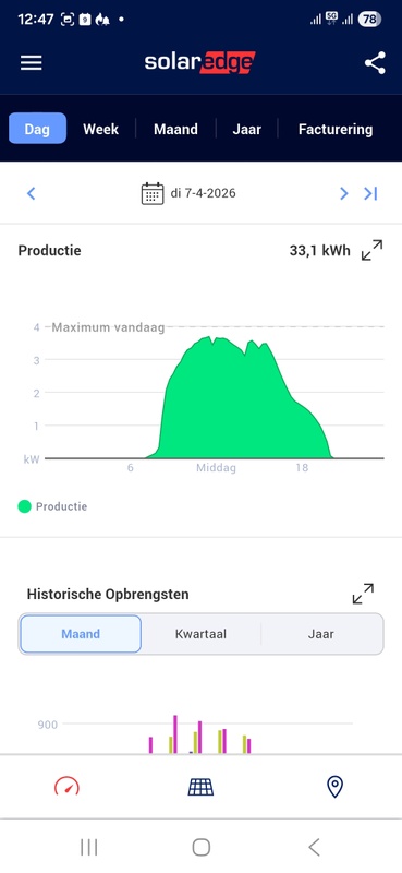

3.6kW gedurende de dag: wat bedoel je nu? Totaal 3.6 over de hele dag opbrengst ?
De MT Venus E 5.12 heeft een capaciteit van 5,12kW. Er kan dus max. 5.12 kW in. Dus je komt met 3.6 op de hele dag 5.12 -3.6= 1.5kW (1500W) te kort om 1x een Venus E vol te krijgen per dag.
Dat de accu dit doet met 2500W tegelijk maakt niks uit.
Zonder nu in de val van taalvirtuozen te vallen bedoelt hij dat hij 3,6 kW PVpiek heeft. Dus hij zal op een zonnige dag dan ongeveer per uur 3,5 kWh opwekken als de panelen maximaal werken. Vandaar dat hij naar 2 batterijen wil omdat hij in 1 batterij in 1 uur maar 2,5 kWh kwijt kan. Wat ik eerder schreef is dat hij bij 2 batterijen die 3,6 kW piek wel maximaal kan benutten gedurende 3 uur en daarna zitten beide batterijen vol en zal hij dus alsnog veel stroom terug gaan leveren naar het net op zomerdagen

Avenger 2.0 schreef op donderdag 9 april 2026 @ 13:05:
Toch niet voor de Venus C v1. Zo hoog nooit gezien.
Heeft niks met het merk te maken, lifepo4 cell is vol bij 3.5-3.55. En leeg bij 2.8/2.9v.
Hanteer je dit niet, mis je capaciteit/geld...
Letterlijk in de laad modus laten staan zodat de batterij tussentijds een beetje kan bijladen. Manueel laad modi gebruiken.
Misschien dat het bij het C type anders geregeld is. Dit heb ik proefondervindelijk getest.

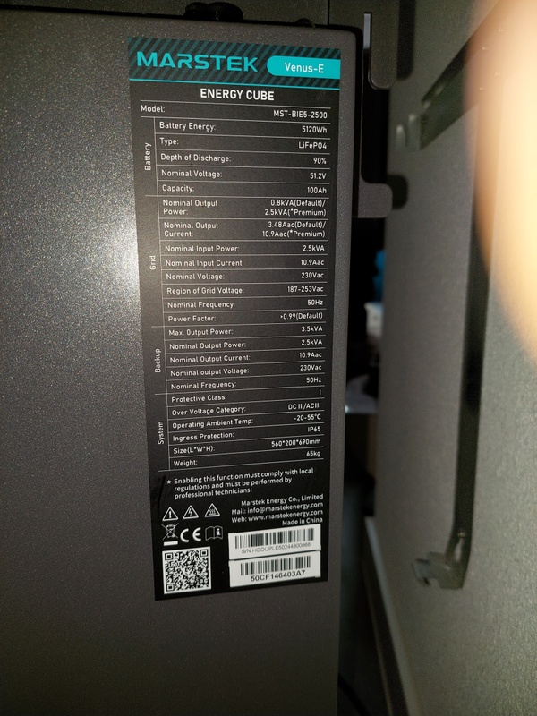

PCJR schreef op donderdag 9 april 2026 @ 13:18:
Sorry maar marstek maakt geen lifepo4 cellen. No way. Schroef een venus open en check de QR bovenop de cell :)
Dat marstek ze niet zelf maakt, zou kunnen, maar zit toch wel in de unit als het goed is.
Afbeeldingslocatie: https://tweakers.net/i/oPd_fBMG5fAtJXQTSILR0d2nMxY=/x800/filters:strip_icc():strip_exif()/f/image/RA4W9fHpPWws6PutOp8c2kp4.jpg?f=fotoalbum_large
Heb mijne ook eens paar dagen op ups mode laten staan
De venus e 5,12 dan
Ik zag de cell diff zelfs oplopen
Er word niks gebalanceerd

tweeek schreef op donderdag 9 april 2026 @ 13:23:
Deze stikker zegt natuurlijk niks, gaat om de cellen binnenin. Die zijn van Eve, Catl, Calb or Rept. Zijn de bekendste...
|| Solar 7.4kwp oostwest + 850wp zuid + Deye 12K-SG04LP3-EU + 50kWh LiFePo4 || EHVX08S23EJ9W + ERGA06EAV3H ||

PCJR schreef op donderdag 9 april 2026 @ 13:38:
Marstek clait wel eigen Lifepo4 cells te maken - "self-developed lithium iron phosphate laminated cells" zie https://eu.marstekenergy.com/en-fr/pages/our-story en https://marstek-power.eu/en/Marstek-Energy
ook dit zeggen ze: Marstek produces LFP (Lithium Iron Phosphate) battery cells in a dedicated 60,000 square meter area, with an annual capacity of 8 GWh, equivalent to 30 million cells.
[ Voor 3% gewijzigd door vifra op 09-04-2026 14:27 ]

3DWim schreef op donderdag 9 april 2026 @ 13:22:
Zo werkt mijn PV niet.
Max. piek is maximaal als de zon er recht en haaks in schijnt. Dat gebeurt in NL maar 2x per jaar in april en september (uit mijn hoofd) bij een dakhelling van 45 grd.
Totaal op een dag is een berg met de top dus eventueel ! het max vermogen.
Dus bij het laden van een accu moet iemand dus kijken naar de gemiddelde dagopbrengst. Niet naar het "theoretische" piekvermogen.
Op een hele zonnige dag nu in april doet mijn 1.9kWp PV, 12kWh op de hele dag. Dat is ongeveer 12u.
Dat is dus geen 1.9kWh want dan zou het 1.9x12= 22.8kW/dag(12u) zijn.
Ja dat komt overeen met mijn eigen cijfers en wat ik probeerde uit te leggen dat de vraagsteller bedoelde. Dus gedurende een aantal uur op een dag heeft hij 3,6 kWh uur opbrengst terwijl hij schrijft maar 2,5 kWh in 1 batterij te kunnen stoppen en dus 1,1 kWh volgens hem "kwijt" raakt aan het net. Het enige dat ik heb geprobeerd is om hem rekenkundig te laten zien dat na 3 uur ook 2x 5 kWh Marstek vol zullen zitten en alle opwek links en rechts van de "berg" die jij beschrijft alsnog naar het net op gaat. Dus met 2 x 5 kWh Marstek haalt hij zijn "verlies" naar het net ook niet kwijt. Als ik jouw cijfers extrapoleer, dan heeft hij ongeveer het dubbele van jou aan PV liggen, dus een verwachte dagopbrengst van rond de 20 kWh . Als de stelling van de vraagsteller is dat hij niets verbruikt gedurende de dag (twijfelachtig), dan moet hij al 4 batterijen plaatsen om in april niets naar het net te sturen. Ik ben alleen bang dat hij dat allemaal in de nacht niet op krijgt en dus de volgende dag geen 20kWh meer kwijt kan omdat de batterijen niet helemaal leeg geraken.

vifra schreef op donderdag 9 april 2026 @ 13:59:
Dan snap ik niet waarom ze niet 5kwh van 5kwh beschikbaar stellen, van 2.8v tot 3.55v.... rare lui, er zit vast iets achter.

PNARI schreef op donderdag 9 april 2026 @ 13:14:
Lost zich meestal vanzelf op
Ik heb het idee dat het verschil in AI-optimalisatie inzicht zit in de verschillende versies. V147 (volledig overzicht met laadschema etc.) met V148 (alleen nog maar groene munttekens).
Hebben anderen dat verschil toevallig ook opgemerkt?

De API staat uit . Internet werkt goed. Alleen in AI modus valt de CT telkens na 2' weg . Werkt perfect in andere modi.

Mg4gebruiker schreef op donderdag 9 april 2026 @ 14:28:
Dit laatste is het probleem met meerdere batterijen. Je krijgt ze nooit meet leeg om ze de volgende weer te kunnen vullen. Het is dus hooguit uitstel van executie (=dat je weer terug levert).
Dit geldt ook voor mijzelf. Ik heb er 2 maar ze zijn vol op een betere dag om ongeveer 1400 uur. Totale productie op een zonnige is al >20kwh. De volgende ochtend zit er minstens 50% in. En dan heb ik de boiler al naar 60 graden gebracht (met WP). Op een dag als gister of eergister verbruik ik minder dan een kwh uit het net en lever ik alsnog 5-10 kwh terug. Zelfs als ik ga koelen met de WP blijf ik terug leveren.
We komen er :) Inderdaad het geval is dat de zonnepanelen op een dag langere tijd boven de 2.5kW leveren. Zie bijvoorbeeld onderstaande afbeelding
Afbeeldingslocatie: https://tweakers.net/i/Nh8eqotjXLqg4d5urMpKNeUuyxc=/x800/filters:strip_icc():strip_exif()/f/image/xiDxiEPu4LUfryWRz29Mx66y.jpg?f=fotoalbum_large
We hebben 19 panelen liggen (12x 345wp en 7x 430wp).
Heb mijn p1 data van afgelopen jaar laten doorrekenen door chatgpt, verschil tussen 1x 2.5kW laden, of 2x 2.5kW = 5kW totaal:
Afbeeldingslocatie: https://tweakers.net/i/K6D94gmIS1s3BX_ErluOqz_ZiKs=/x800/filters:strip_icc():strip_exif()/f/image/wF3iNpdsXf6MDShUx0JLkQQ5.jpg?f=fotoalbum_large
Totaal 317kWh
Hierbij is meegenomen de momenten dat de accu vol zit. Dus 2x MT 2x 5.12kWh is eerder vol dan 1x 10kWh. Bijv. in het voorbeeld van de dag hierboven is de 2x om 12uur vol. En de 1x om 13u. Netto maakt het op zo'n zonnige dag niet uit. Het gaat om de pieken bij wisselvallige momenten. Dat heb ik hierboven dus laten berekenen en is dan nog 317kWh. (× €0.30 = ong. €100)
De opslagcapaciteit raken bij beiden gevuld op een zonnige dag. Maar de laadsnelheid heeft dus nog wel invloed op mijn situatie. Dan is dus even de vraag of €100 p/j veel is :)
[ Voor 3% gewijzigd door O_Tiby op 09-04-2026 17:24 ]

O_Tiby schreef op donderdag 9 april 2026 @ 17:19:
Totaal 317kWh
Zo moeilijk is de berekening toch niet? Je kan 100 euro extra besparen per jaar en de batterij kost ongeveer 1200 euro. Terugverdientijd van 12 jaar

Driehoek schreef op donderdag 9 april 2026 @ 17:34:
De tvt is niet de vraag bij deze. Het was inzichtelijk krijgen van het verschil tussen 1x 2.5kW of 2x 2.5kW kunnen laden.
Een basale berekening / simulatie neemt dit / mijn specifieke situatie niet goed mee. Terwijl ik dit hier post en reacties krijg, denk ikzelf ook steeds meer over de materie :)

EddieW schreef op donderdag 9 april 2026 @ 14:50:
Mag ik vragen hoe je aan 1.47 - 1.48 firmware komt?
Die van mij vind niet hoger dan 1.44 namelijk via de app
Verwijderd schreef op donderdag 9 april 2026 @ 20:29:
Aanvragen aan support, al kan dat wel even duren door de drukte.
Gohf046 schreef op donderdag 9 april 2026 @ 19:35:
Mijn Marstek doet eigenlijk al bijna een jaar wat ie moet doen. Als ik hem volledig laad dan stop ik er ongeveer 5 kWh in. Bij een volledige ontlading komt er ~4 kWh uit. So far so good. Nu valt mij de laatste paar weken alleen op dat ie relatief lang blijft ontladen als ie op 11%, ik heb eigenlijk het idee dat ie technisch gezien nog voor 20/25% vol zit maar toch word er "maar" 11% weer gegeven. Kan dit kwaad en moet ik hier iets mee? Nogmaals het beinvloed de (ont)laad prestaties op dit moment niet.
Druppeltje_ in "Hame / Marstek / Duravolt 5,12kWh plug en play thuisaccu"
Verder is dat gewoon de SoC die niet accuraat is. Ik zie dit vaak bij 99% en bij 12%.
Zolang ik 4kWh uit de batterij haal maakt het mij allemaal niet uit. Anders zou ik me veel meer zorgen maken.
