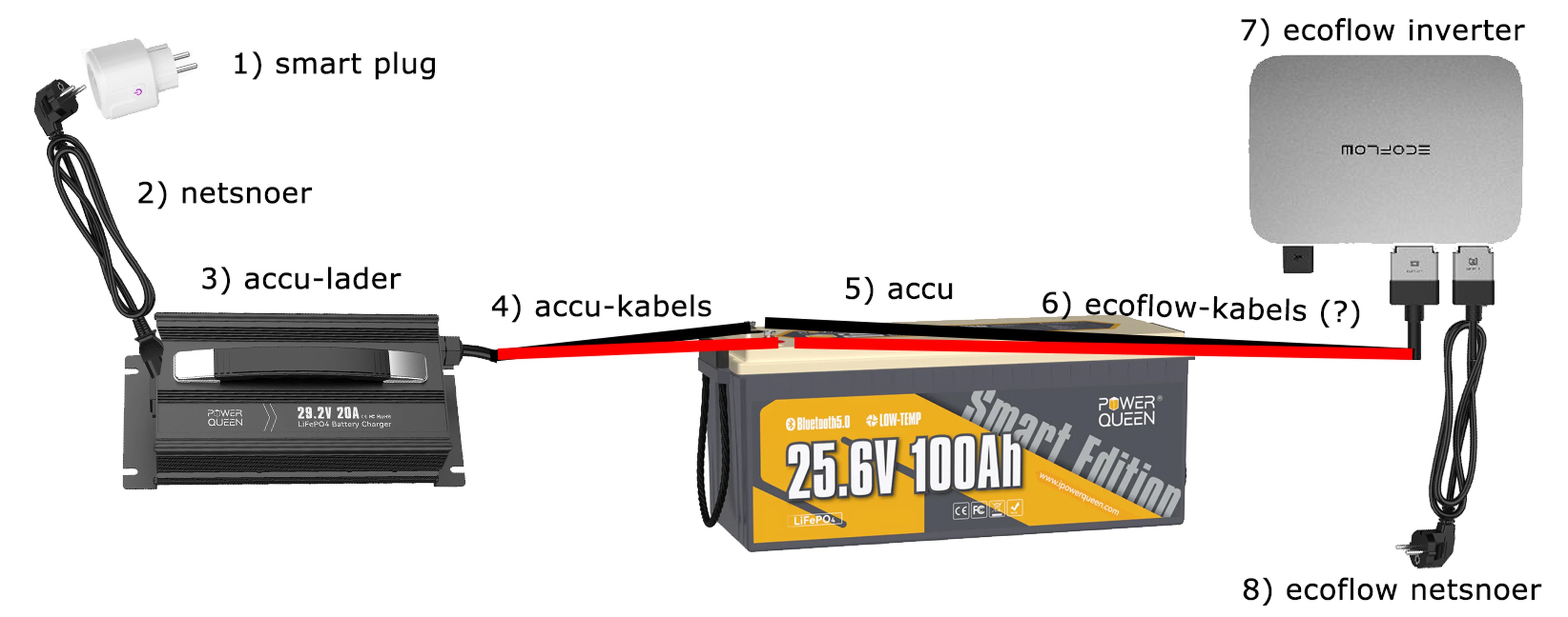

Ik heb pas een zelf samengestelde 'box' gemaakt die eigenlijk precies dezelfde functie heeft, maar in mijn geval was ik voor 800 Euro klaar:
1x Powerqueen 25.6V 100 Ah accu. Kost nog geen 600 Euro en dan heb je ook al 2.5 kWh.
1x een 20A LiFepo lader voor deze accu, ca 130 Euro.
1x een Homewizard Smartplug die via de P1 meter wordt ingeschakeld wanneer er xx W terugleververmogen is. Deze plug zet dan de lader aan, of uit.
1x EcoFlow 800W Powerstream grid-inverter. Deze zijn momenteel spotgoedkoop voor 116 Euro. Deze gaat 's avonds aan en trekt de accu langzaam leeg tot de volgende ochtend.
En zo voorkom ik terugleverheffing op mijn zonnestroom, want ik blijf onder de terugleverlimiet.
Update ter verduidelijking:
- De acculader zit (uiteraard) aangesloten op de accu, waaraan ook de inverter is aangesloten, via de solar input. De reden hiervoor is dat de solar input voltages tussen de 15-55V kan hebben. Daarmee heb je vrijheid om diverse accuvoltages te kiezen, bijvoorbeeld een accu van 25.6 V. De zgn. batteryinput is bij de Ecoflow alleen bedoeld voor de eigen 48V kabel naar een powerstation van Ecoflow.
- De lader wordt aangestuurd met een smartplug (In mijn geval van HomeWizard), die aan gaat als er een bepaald vermogen wordt teruggeleverd aan het net.
- De Powerstream inverter van Ecoflow steek je met zijn stekker direct in het stopcontact en met de app kun je het aan/uitzetten en het vermogen regelen: in de praktijk stel ik tijden in waarbij hij aan- en uitgaat, namelijk wanneer er geen zonnestroom meer is en ik stroom uit de accu wil betrekken (bij ons van 18.00 tot 06.30 uur). De echte tweaker kan dit via API's nauwkeuriger regelen, maar voor mij geldt: als de accu de volgende ochtend maar voldoende leeg is om weer een zonnige dag te bufferen, dan is het doel bereikt.

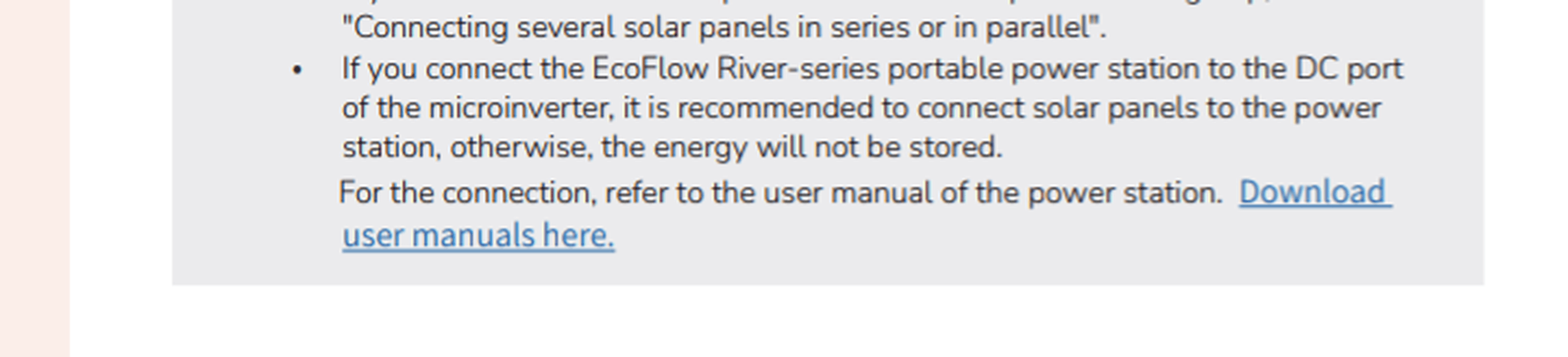

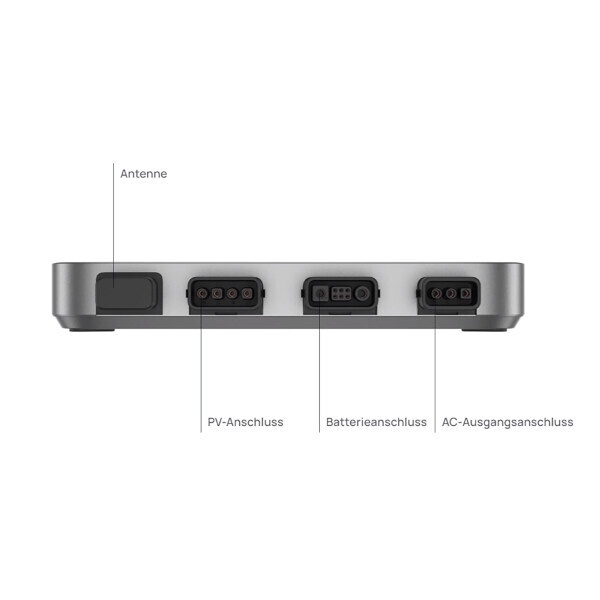

Sluit je de batterij dan aan op de batterij poort of op de solar poort ?
In het eerste geval moet je ook nog een dure kabel bijkopen.
  • salipander
  • Laatst online: 10-11 11:51
sbijlsma schreef op vrijdag 28 juni 2024 @ 14:35:
Op de solarpoort, want de batterijpoort is bedoeld voor Ecoflow powerstations en is 48V.
De solarkabel zit er gewoon bij.

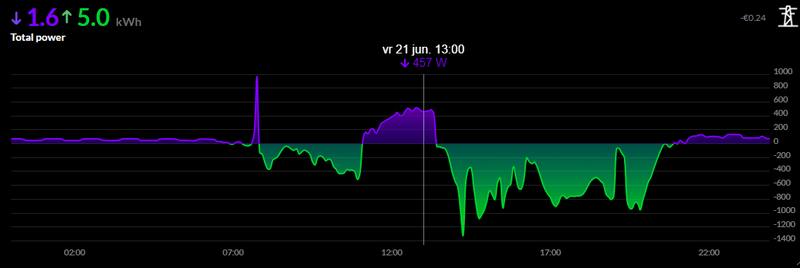

Hier ging onze boiler aan tijdens een zware regenbui, hij staat ingesteld tussen 11u en 16u, op die dag hadden we dus meer aan een accu overdag dan aan een accu 's nachts:
Afbeeldingslocatie: https://tweakers.net/i/nOmy-L-9alM6G5JGzz2Q_FiEwv0=/800x/filters:strip_exif()/f/image/OiWparuqyILzV5KTEMhdY0hO.png?f=fotoalbum_large

Ik weet niet hoe de HW-accu precies werkt, maar een smartplug kan je toch enkel inschakelen bij X watt overschot (zonnetaak), zodat hij bij een iets lager overschot helemaal niet opgeladen wordt? Je zegt ook dat die omvormer 's avonds aan gaat, maar overdag heb je soms ook wat extra stroom nodig (zware bewolking, piek afvlakken). In de zomer hebben wij van zonsondergang tot -opgang geen 2,5 kWh nodig, maar bij zware bewolking overdag kan het wel handig zijn om bvb. bij te springen als de boiler aanstaat, dan staat jouw omvormer gewoon uit?
Het is niet de bedoeling om de hele dag nul op de meter na te streven, want daar is een 2.5 kWh accu toch te klein voor. Dat geldt dus ook voor de HW batterij.
Het geeft niet dat je niet elk spatje zonnestroom pakt, maar wel dat je de accu lekker volkrijgt als de zon schijnt en vervolgens dat je de accu binnen hetzelfde etmaal voldoende kunt ontladen zodat hij de volgende dag weer zoveel mogelijk zonnestroom kan opslaan. Dan verschuif je zoveel mogelijk zonnestroom naar eigen gebruik toe, met als doel om terugleverheffing te vermijden (en later je eigen 'saldering'doet). Als je meer verbruikt en meer opwek hebt, kun je ook twee of meer sets maken/kopen.
HW beweert wel dat de accu meer dan één cyclus per dag kan leveren omdat de regeling strak reageert op elke teruglevering of gebruik van stroom, maar daar valt op een zomerdag weinig te halen. Mijn setup kan overigens ook inspringen op verbruik overdag, maar ik heb het anders geregeld door mijn warmtepompboiler te starten om 11.30 's ochtends wanneer de panelen het meeste beginnen te leveren. En dat is wel de hoofdverbruiker overdag. De rest gebeurt als de avond valt. Moet erbij zeggen dat mijn panelen alleen op oost liggen, dus zelfs nu op de langste dagen is het om 18.00 echt klaar met zonnestroom bij ons.

salipander schreef op vrijdag 28 juni 2024 @ 13:52:

Mooi systeem zo, ik heb er ook wel eens over nagedacht, maar dat maar dan met een paar extra zonnepanelen en een MPPT charge controller.
salipander schreef op vrijdag 28 juni 2024 @ 14:59:
Is er nog communicatie tussen beide? Of zou iedere 48V batterij moeten werken? Want dan zou ik op die andere poorten zonnepanelen kunnen aansluiten, en heb ik geen losse charge controller nodig.

HandyLumberjack schreef op zaterdag 29 juni 2024 @ 14:10:
Er is geen 'beide', want alleen de Ecoflow Powerstream is intelligent. Mijn accu heeft alleen een BMS maar geen statusrapportage via bluetooh o.i.d.
M.a.w. de powerstream moet alleen maar een spanning tussen 15-52V krijgen en dan regel je de zaak met de powerstream inverter (en het laden via de smartplug van HomeWizard, maar dat kan ook een Shelly plug zijn bijvoorbeeld).

  • Laatst online: 28-09 17:02
Zeker interessant! Ik ben wel benieuwd naar een schema o.i.d. hoe dit allemaal op elkaar is aangesloten.

epic007 schreef op zondag 30 juni 2024 @ 10:24:
Een blinde zou dit toch aan moeten kunnen sluiten? De oplader heeft M8 aansluiting, die past direct op de polen van de accu, Stekkertje van de oplader via powerplug in stopcontact.
Ben alleen benieuwd wat de beste setting qua tijd is die er voor zorgt of accu wel/niet geladen moet worden. Moet natuurlijk geen flipperkast worden, maar je wil ook niet dat ie een half uur aan het laden is, terwijl je geen teruglevering hebt. Tijd op 5 minuten zetten ofzo?

HandyLumberjack schreef op dinsdag 2 juli 2024 @ 14:53:
Als ik de handleiding goed interpreteer kan de powerstream de batterij niet laden via die poort, in hun systeem kan de batterij alleen geladen worden door een zonnepaneel op de batterij aan te sluiten.
Als ik de handleiding bekijk, staat daar dat de Bat port ook een charging mode heeft:
Afbeeldingslocatie: https://tweakers.net/i/UqKfhr26u0I1nMAUmf605SBrXbo=/full-fit-in/4000x4000/filters:no_upscale():fill(white):strip_exif()/f/image/ieHfntU1QuvBeAjiBF6i8ySP.png?f=user_large
Geen idee of die poort te gebruiken is zonder de officiële Ecoflow batterijen te gebruiken; jouw methode is zeker makkelijker te doen.

Heel interessant! Mag ik 'm als volgt samenvatten?
Afbeeldingslocatie: https://tweakers.net/i/PDPW1oMJ6BUmrcoTIRYAtl8kLwA=/full-fit-in/4920x3264/filters:max_bytes(3145728):no_upscale():strip_icc():fill(white):strip_exif()/f/image/mBNQ7OlFKpAbLxlNJtZsUoa1.jpg?f=user_large
Smartplug (1) schakelt in bij > 300 W teruglevering, zodat de (5) accu wordt opgeladen. De (7) ecoflow inverter ontlaadt dan niet, omdat die kennelijk op tijd geschakeld is? Pas vanaf een bepaald tijdstip, levert de inverter terug op een tweede (8 ) netsnoer.
Correct?
@HandyLumberjack, waar zou je de zekering plaatsen? In (4) accu-kabels, of (6) ecoflow-kabels?

[quote]Thijsmans schreef op dinsdag 2 juli 2024 @ 23:04:
Correct?
Bijna! De accu is op de Ecoflow aangesloten op de solarinput (eentje naar links) en niet op de batteryinput zoals je hier ziet. De batteryinput is speciaal voor Ecoflow apparaten en is alleen voor 48V. De solarkabel is gelukkig standaard meegeleverd met de Ecoflow (de batterijkabel niet).
Bedankt voor het maken van het plaatje! _/-\o_

  • Laatst online: 23:01
Thijsmans
⭐⭐⭐⭐⭐ (5/5)
Ik kom geen foto van de poorten zelf vinden en heb dus verkeerd gegokt :P Die solarkabel heb je aande accu-zijde doorgeknipt en voorzien van een oogje ofzo?

Thijsmans schreef op dinsdag 2 juli 2024 @ 23:50:
Ik kom geen foto van de poorten zelf vinden en heb dus verkeerd gegokt :P ...
Afbeeldingslocatie: https://tweakers.net/i/FImykAgs2levwJAanXFAmwoK3Vc=/full-fit-in/4920x3264/filters:max_bytes(3145728):no_upscale():strip_icc():fill(white):strip_exif()/f/image/FanfgZ8wC7BJ3Co84dvwZVuW.jpg?f=user_large
....Die solarkabel heb je aande accu-zijde doorgeknipt en voorzien van een oogje ofzo?
Ik ga een verloopkabeltje gebruiken, zodat alles heel/origineel blijft: https://s.click.aliexpress.com/e/_DE2Z1YF
Zo dicht mogelijk bij de + pool van de batterij, en voor alle kabels die daar aangesloten worden, dus kabel 4 en 6. Het mooiste is voor beide een aparte zekering, 25 tot 30A voor de lader en 15 tot 20A voor de ecoflow.

Lijkt erop dat ecoflow spullen praten met een public mqtt server van ecoflow namelijk mqtts://mqtt.ecoflow.com:8883
Dat zou eventueel op basis van DNS af te vangen moeten zijn en om te leiden naar een local mqtt server.
Blijft alleen de vraag wat voor mqtt data er allemaal uitgewisseld wordt en of je niet vast loopt op tls/ssl voor de local mqtt server
https://konkludenz.de/en/...e-with-node-red-and-mqtt/

  • salipander
harmster schreef op woensdag 3 juli 2024 @ 17:09:
Ik vind het moeilijk in te schatten hoe snel je dit terug verdiend (iets leren mag natuurlijk ook wat kosten).
Voor het geheel ben je een slordige 850EUR kwijt. Je voorkomt 1,5kWh (zeer natte vinger werk) terugleververgoeding per dag. Ik betaal bij mijn energieleverancier ongeveer 0,12EUR. Dus zo'n 1.5*0,12=0,18 per dag. 850/0,18/365=~13 jaar.
Er bekruipt me het gevoel dat ik de plank ergens volledig mis sla.
De plank: Er is bij mij (SamenOM) een maximum teruglevergrens voordat de heffing, in staffels, wordt geheven. De eerste 1000 kWh zijn heffingvrij. Mijn doel is dus vooral om daaronder te blijven. Ik had een jaar waarin ik ruim 1300 kWh terugleverde, dus ik moet zorgen dat er een paarhonderd kWh afgevangen worden. Dat lukt uitstekend met mijn bescheiden setup.
Het hangt dus allemaal af van je contract met de stroomleverancier.
  • salipander
jeanpaulh schreef op woensdag 3 juli 2024 @ 07:26:
Kan die ecoflow in stapjes ingesteld worden voor teruglevering? Dus wanneer er 's-nachts 300W afgenomen wordt ook maar 300W terugleveren, of is het gewoon aan of uit?
Ja, 'traploos' in stapjes van 10W, tussen de 0 en 800 W.
