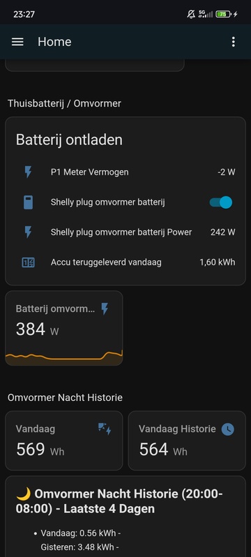

ik heb deze accu nu al meer dan jaar draaien, maar ik miste een goede monitor.
eerst met opgenomen vermogen laders en afgegeven vermogen Powerstream(s) gerekend en dat werkte goed . Maar ik dacht het kan nog mooier.
Daarom deze Accu Monitor https://gathering.tweakers.net/forum/list_messages/2328386 Met SOC, Cycli, temperatuurbescherming enze.....
[ Voor 10% gewijzigd door Aengineering op 24-02-2026 15:01 ]

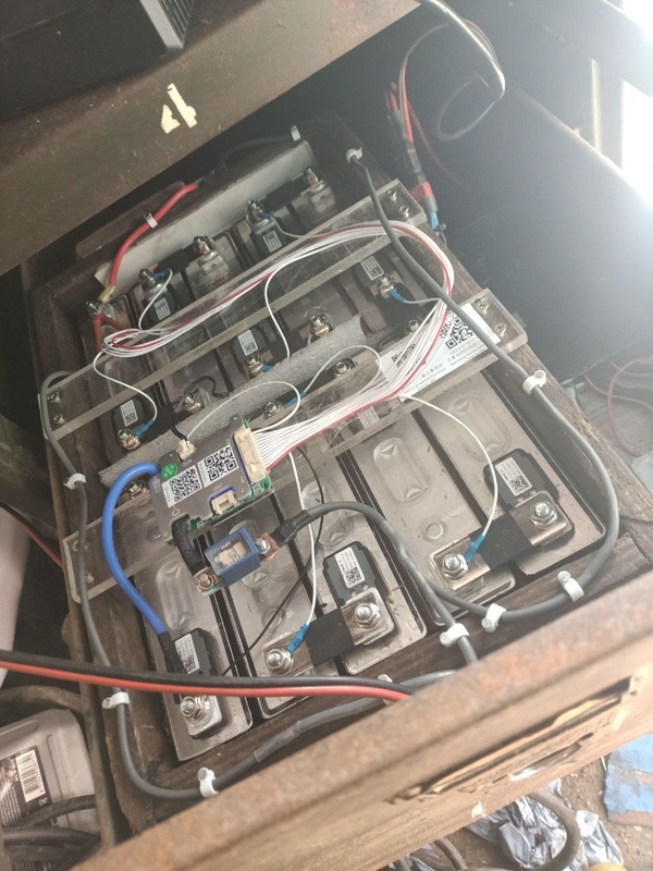

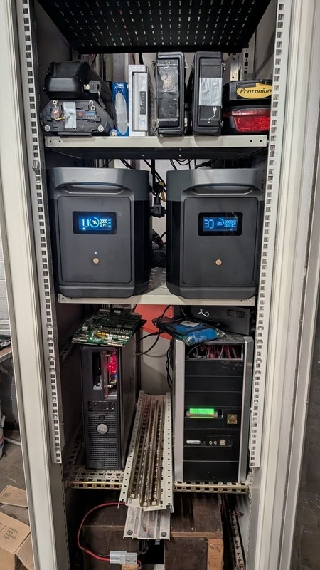

ik heb hiervoor een smart BMS in mijn accu gestoken en kan via wifi al die gegevens vragen. zit gewoon een kleine ESP op de RS232 data aangesloten en die steekt elke x seconden de BMS data in zijn geheugen. via zijn webserver kan je die opvragen. en mijn thuis batterij software doet dit dan ook zo. ik meet de accuspanning zelf niet meer maar vraag ze aan die BMS die veel preciezer is dan ik kon meten. krijg dan ook nog eens alle cellspanningen te zien
Afbeeldingslocatie: https://tweakers.net/i/WvyVEysOcUuz0WwE7Yru77STWH4=/fit-in/4920x3264/filters:max_bytes(3145728):no_upscale():strip_icc():strip_exif()/f/image/QqQQCq4fq4ruHhNII1iwADJu.jpg?f=user_large
[ Voor 24% gewijzigd door fcapri op 25-02-2026 05:49 ]

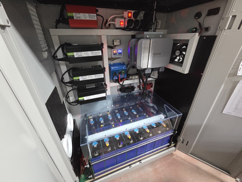

  • SusV
  • Registratie: April 2025
  • Laatst online: 24-10 12:51
ronald75 schreef op vrijdag 13 maart 2026 @ 20:12:
173 pagina's verder.
Zijn er inmiddels tweakers van dit topic (met zelfbouw thuisaccu) die serieuze problemen hebben ondervonden? Dus dan echt in de categorie doorgebrande kabels, gesmolten zekeringen of brandende accu's.
Zero problemen hier. Batterij bijna 1 jaar in gebruik.
Ik moet wel zeggen, ik injecteer maar weinig vermogen (sowieso max 800W) op mijn grid.
Ik laad mijn batterijen (9.6 kWh) op met 3 laders en ontlaad 98% van de tijd met een off-grid inverter van 3000W.
Ik heb het zaakje intern voorzien van smeltzekeringen: zware zekering naar de batterij, lichtere zekeringen naar de laders en inverter.
Ik plug mijn hybride auto en wasmachine/droogkast rechtstreeks in in de inverter.
Op een hoogzomerdag, als ik de elektriciteit niet opgemorst krijg, dan gebruik ik de plug-in micro-omvormer wel eens om wat vermogen (max 800W) op het (huis)stroomnet te injecteren. Maar dat gebeurt niet zó vaak.
Momenteel stuur ik het zaakje grotendeels aan met Homewizard sockets en bijhorende app.
Ik ben bezig met software te ontwikkelen om het geheel aan te sturen met een Raspberry Pi 5.
Mocht ik de platgetreden paden willen betreden dan zou ik 'simpelweg' (nou...) Home Assistant gebruiken. Maar ik wil liever zelf iets ontwikkelen. " 't Is 'n hobby...." :*)
[ Voor 5% gewijzigd door SusV op 13-03-2026 21:22 ]
  • H.W.R
  • Registratie: September 2024
  • Laatst online: 10:52
Hier 1 acculader gesneuveld en een (dure) T-class fuse doorgebrand.
-Acculader waarschijnlijk kapot door veel te veel en snel in/uitschakelen.
-T-class fuse klapte toen de BMS weer werd aangesloten, (na een kleine modificatie). Pre-chargen is blijkbaar een must.

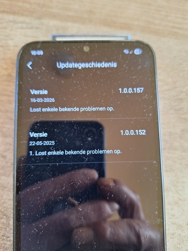

salipander schreef op maandag 16 maart 2026 @ 11:27:
Heel vervelend van Ecoflow: de Powerstream kan door allerlei P1 meters worden aangestuurd, maar niet door hun recent geintroduceerde P1 meter. Ik denk dat ze dit expres achterwege laten om niet in het vaarwater van hun eigen Stream thuisaccu's te zitten. Ook de Stream microinverter is niet meer dan een domme PV inverter: elke mogelijkheid tot het regelen van het uitgangsvermogen is verwijderd. Allemaal marmetingbesluiten helaas...
Kreeg vandaag een firmware update voor de stream.
Kun je volgens hun ook de de stroom vraag regelen.
Zodat hij alleen de vraag terug levert.
Moet ik nog even testen met een accu.

  • salipander
  • Laatst online: 23-11 11:44
Rbb-lwdn schreef op maandag 16 maart 2026 @ 15:09:
Nu een lifepo4 aangesloten.
Kan nu het vermogen van de stream instellen.
Op 25,6V geeft hij 380W. Op 1 uitgang.
Beter dan de powerstream.
Niet 0 op de meter.
Ook handig.
Kan ik het vermogen terug schroeven als er teveel opwek is wat ik niet wil terugleveren.
Gebruik de stream normaal alleen met zonnepanelen.
Dit is dus de Ecoflow stream en niet mijn powerstreams.
Hoe heb je v10.0.0.157 op de stream gekregen? Mijn app vraagt idd om bijwerken naar 10.0.0.157 om een schema in te kunnen stellen, maar zegt dan dat v10.0.0.152 op mijn stream de meest recente is en gaat helemaal niet upgraden.
[ Voor 7% gewijzigd door salipander op 16-03-2026 23:22 ]
  • Rbb-lwdn
  • Laatst online: 14:07
salipander schreef op maandag 16 maart 2026 @ 23:18:
Vrijdag via de helpdesk gevraagd.
Vandaag hebben ze hem gepushed.
20kWh eigenbouw thuis accu's met 2 powerstreams.
  • salipander
Rbb-lwdn schreef op maandag 16 maart 2026 @ 23:32:
Hoe vraag je dat aan? Moet de stream dan online zijn? (ik heb hem nu uit omdat hij nutteloos is/was)
  • Rbb-lwdn
salipander schreef op maandag 16 maart 2026 @ 23:52:
Via hulp en feedback in de app.
Ja hij moet aan staan.
Kreeg een email dat de firmware er aan kwam.

Tijdje hier al niet meer geweest ;-)
Hier nog mensen die de EcoFlows draaien icm php scripts?
Sinds kort een Marstek E v3 erbij geplaatst (iets met kosten/baten).
Benieuwd, nieuwsgierig of inspiratie nodig om zoals in mijn geval deze te samen met de Marstek te laten samen werken.
Zo ja, Dan hierbij mijn php scripts en wellicht hebben mensen hier wat aan.
https://github.com/Siewer...ttery_Marstek_controlBeta

Ik zie op de foto dat je ventilator hebt geplaatst, volgens mij niet de orginele. Is dit voldoende om temp. Laag te houden voor max 800W?
  • SusV

simonj schreef op maandag 27 april 2026 @ 10:46:
Klopt...
Heb er een coolingdeck van EcoFlow onder en deze fans erboven.
Onder full load komt hij in de zomer niet boven de 45gr.

Is de cooling alleen onder dan niet voldoende,ik wil er namelijk ook 1 kopen maar zijn slecht beschikbaar. Zo doende .

simonj schreef op maandag 27 april 2026 @ 14:54:
Zou voldoende moeten zijn.
Maar... Ik vond hem in de zomer als de temperatuur in garage boven de 25gr kwam de bovenkant te heet werd.
Heet in de zin van oncomfortabel om je hand er op te leggen.

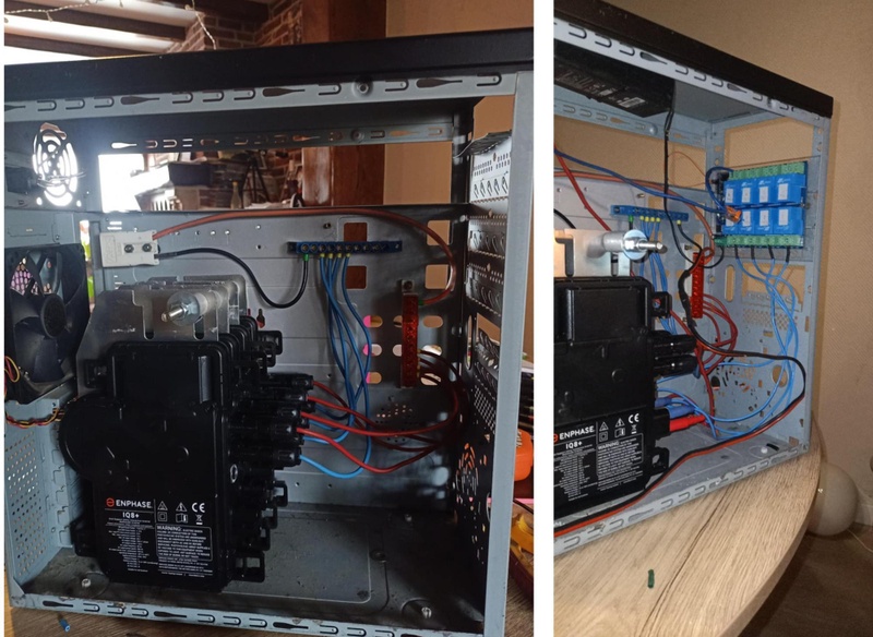

ik weet niet wat er vannacht gebeurde bij mij maar vanmorgen waren mijn 3 batterijen offline.
nr 1 was een ecoflow delta 2 op een ecoflow powerstream. accu 9%, powerstream reageert niet meer en levert niks meer van stroom. niet via zonnepanelen, niet via accu. laad de accu ook niet meer op.
nr 2 is mijn zelfbouw prototype, draait nog steeds om regelmatig software updates op te testen (V3e) op een paar ebike 36V batterijen, 1x enphase IQ7als inverter en 1 lader van 36V 5A. reageert nog op netwerkpings maar geen webserver meer
nr 3 is mijn zelfbouw batterij, 36V 188Ah li-ion batterij, 4x enphase IQ7+ 4 laders varierend van 2A tot 20A. antwoord ook op pings van het netwerk maar niet meer op zijn webserver.
nu in de loop van de dag de laatste 2 herstart en doen het weer, de ecoflow is dood
Afbeeldingslocatie: https://tweakers.net/i/6mrXKWdyGcJIbDMYeK8T1Ar6W3U=/800x/filters:strip_icc():strip_exif()/f/image/vRUOiRVB27XIJWocMwDaRr7h.jpg?f=fotoalbum_large
en de niet meer reagerende ecoflow
Afbeeldingslocatie: https://tweakers.net/i/R6oClXy0sWU3oQkwovrG-AVqXVY=/x800/filters:strip_icc():strip_exif()/f/image/e6bd3k8mzPupmjkFglpdtkTF.jpg?f=fotoalbum_large
Afbeeldingslocatie: https://tweakers.net/i/zar6c0p1CtI3j3Aw1Jv_k-NCzts=/x800/filters:strip_icc():strip_exif()/f/image/enWWCS7OfxE9tm2bJkKssBcr.jpg?f=fotoalbum_large
nu het probleem:
die ecoflow delta 2 accu van 2kWh is een lifepo4 dat 900€ kostte en dus waardeloos is geworden. powerstreams zijn niet meer te koop, delta 2 kan je volgens mij nergens meer aanknopen.
ik kan de accu slopen en het accupack een nieuw bms geven voor een zelfbouwproject (16S of 48V ongeveer met 40Ah). ik kan het accupack ook splitsen in 8S en daarvan 2 parallel zetten, dan heb ik 24V 80Ah.
ik moet dus extra hardware kopen voor een zelfbouw accupack weer aangezien ik die nergens aan mijn 36V systemen kan hangen.
ik had gekeken voor een victron mulltiplus II 24/3000, maar dat blijven duren dingen. als ik zoveel investeer, kan ik evengoed een marstek kopen.
ik zou ook op 48V kunnen draaien, moet ik enkel een 48V lader kopen en een inverter ofzo die op 48V draait. mijn enphase IQ7 kunnen dat niet.
iemand tips voor goedkope ideeen? eenvoudig opladen en terugleveren via iets doodsimpel. dit topic draait al 2jaar, is er al iets COTS uitgekomen nu waar je gewoon een accu aan knoopt en die oplaad overdag en teruglevert snachts? ik vond die powerstream wel goed, maar de support en vooral onderdelen is een ramp. de 2 zonnepanelen van mijn ecoflow hangen nu met een APsystems DS3 gewoon weer aan het net en wekken rechtstreeks op
[ Voor 64% gewijzigd door fcapri op 11-05-2026 22:31 ]

Heb je nog garantie? Soms na 2 jaar kun je het ook nog proberen. Ecoflow heeft in het verleden veel kapotte Powerstreams gehad. Je mag verwachten dat die dingen langer mee gaan.
10kWp zon - 30kWh accu - 64kWh auto - 3,5kW L/L - HAOS
  • fcapri
  • Registratie: Mei 2014
  • Laatst online: 19-11 15:50
ik had vorig jaar al eens contact gehad met ecoflow omdat mijn accu altijd in slaap viel, gewoon omdat er geen load was.
overdag laad ze op, valt dan in slaap, savonds om 19h moet ze terugleveren, maar de boel is offline omdat ze altijd in slaap gaat. heb ik opgelost met een ESP die elke 20min eens op de powerknop drukt.
het antwoord van ecoflow was: de powerstream maken we niet meer, je kan je geld terugkrijgen door contact te nemen met de verkoper. ik kreeg dan de 81€ terugbetaald van de powerstream maar zit dan met een nutteloze accu van 900€.

voor wie het intresseert.
ik heb dus een powerstream ene en delta2 max battery als systeem op 2 zonnepanelen.
de delta2 is wat klein met zijn 2kWh en ik wou er een andere parallel aan zetten.
ik kocht dus 16cellen lifepo4 van 20Ah, maakte ze aan elkaar als een 52V battery, een BMS erop met uart en een ESP om uit te lezen.
ik koppelde deze batterij op de BUS BAR van de delta2 accu. dus parallel met de delta 2 maar buiten zijn eigen BMS systeem om.
doordat de delta2 en powerstream met hun eigen kabel aan elkaar zitten, ziet de powerstream mijn sneaky battery niet zitten.
ik heb nu 600W van de panelen, 420W gaat in de delta 2, en een 150W gaat naar mijn parallele accu. het systeem ziet niks abnormaal.
Afbeeldingslocatie: https://tweakers.net/i/nm48nuQCOIMIawOb4Kj0jXHz9Ng=/x800/filters:strip_icc():strip_exif()/f/image/F0ayCK2dBrkOpGmbc1RooKin.jpg?f=fotoalbum_large
Afbeeldingslocatie: https://tweakers.net/i/Bg_lI1Rqq22oLgnTPk_3J0lX6OE=/x800/filters:strip_icc():strip_exif()/f/image/Yt94RucXk5cAGGTn9kx1w7hi.jpg?f=fotoalbum_large
Afbeeldingslocatie: https://tweakers.net/i/6nn14eLce1hY6PgZezAXsd0bnZg=/800x/filters:strip_icc():strip_exif()/f/image/mF57m4zByVwNAG0mK6tuNGMt.jpg?f=fotoalbum_large
Afbeeldingslocatie: https://tweakers.net/i/vD17UI67DLVLuclcsHcrC96XdKM=/x800/filters:strip_icc():strip_exif()/f/image/yk4uACwYCOFVm0pfGj4yX0UF.jpg?f=fotoalbum_large
ik lees nu dus ook mijn BMS uit en kan hieruit dan de SOC halen.
je kan dus eigen batterijen parallel zetten aan ecoflow batteryen. de stroom splitst zich in een deel naar de delta, en een deel in mijn eigen accu.
zolang de delta zijn 2kWh nog niet heeft afgegeven, kan ik met de powerstream dus stroom blijven trekken.
zou ik er een 10kWh accu aan hangen, dan zou 20% uit de delta komen en 80% uit de eigen accu.
ik kan dan 600W uit die accucombi halen voor gedurende 16uur ipv dat ze leeg is na 3uurtjes.
let op: je mag de cellen NIET hard aan elkaar zetten. want de delta werkt met een coulomb teller. als er dus 2kwh uit de accu is gegaan volgens die teller, is de accu leeg. als die dan nog op 53V staat (60%) geeft de BMS een voltage mismatch fout en gaat de accu stuk. je moet dus over de busbar gaan (buiten de BMS om)

Technisch heel mooi gedaan, alleen, hoe zit het met verzekering en aanmelden van deze niet CE gekeurde batterij ? Geen verwijt,, gewoon nieuwsgierig.
  • fcapri
wat zou er mis aan zijn?
het een een lifepo accu, gepuntlast, correcte BMS eraan. die is niet beter of slechter dan éénder welke ebike batterij.
2de is het de powerstream die aan het net hangt. de powerstream is hetgeen gekeurd is om aan je huis te hangen.
zonnepanelen moeten ook niet gekeurd zijn om op je dak te liggen. de omvormer daarentegen moet wel gekeurd zijn om te mogen aansluiten. jij mag dus gewoon chinese panelen op je dak leggen, maar geen chinese niet EU gekeurde omvormer in pluggen.
ik vind de powerstream en de delta batterijen heel handig, alleen dat die krengen volledig op slot staan en je enkel dat model kan aansluiten stoort mij. ik had een ecoflow delta (52V li-ion accu van 2kwh) en een ecoflow delta 2 (52V lifepo van 2kwh). beide kan je NIET aan elkaar koppelen. ofwel de delta aan de powerstream, ofwel de delta 2 eraan.
nu heb ik dus de manier gevonden dat ik éénder wat van 52V kan aansluiten op de busbar van de delta (die zit tussen de powerstream en de BMS van de delta accu in). het enige is dan wel dat je een eigen BMS hebt.
in principe als de delta accu een fout ziet en uitschakelt moet mijn accu ook uitschakelen. dat heb ik gedaan door de stroom van max 10A in de BMS in te stellen.
is mijn powerstream bezig met 600W (12V op 52V) en schakelt de delta uit, dan valt mijn knutselding ook uit omdat je ineens boven de 10A gaat

het is mijn 3de accu nu, zit rond de 15kWh aan capaciteit.
de ecoflow powerstream hangt aan 2panelen van 450Wp, die kan de hele dag opladen en geeft savonds 100W aan het huis. de accu gaat dagelijks van 100% naar 30%. dat wou ik wat verbeteren zodat ik 150W kan leveren (vanacht de test dus).
de ecoflow was altijd een hekelpunt om uit te breden, je moet dan de dure accu kopen waar een 2de kan ingeplugt worden. en je zit zowieso beperkt tot 3 blokken (max 6KWh). met deze hack ben ik quasi onbeperkt.
1kWh in lifepo4 cellen kost 96€.
ik zou deze setup nu ook al kunnen uibreiden met externe laders ook zodat ik ook via het net kan bijladen ipv enkel die 2 panelen. dat zou handig zijn voor de winter met 10kwh extern zou mijn ecoflow dan quasi 5dagen kunnen terugleveren. is er dan een dag zon, kan ik die ook met meer vermogen opladen. misschien kan er ook een 2de ecoflow aan (kan dan 1,2KW terugleveren)

ik heb 2 ecoflow deltas, 1 originele op een ecoflow powerstream links (met extra accu er wel bij)
en 1 dus volledig is verbouwd naar 36V met eigen software erin (rechts)

Hoi zelfbouwers, ik ga mijn huidige setup overlaten aan iemand die er meer plezier aan kan beleven, bij ons staat hij momenteel wat in de weg en heb er geen goede locatie meer voor. Even meteen al zeggen, de setup is enkel op te halen in Belgie, Lier(prov Antwerpen).
Het omvat: Victron IP22 lader(24v-16a), powerqueen BT 24v-100Ah, ecoflow powerstream 800w + kabels. Aankoop maart 2025, en heeft er een kleine 300 cycles op zitten (heeft een paar maand uitgestaan), dus die kan nog vele jaren mee.
