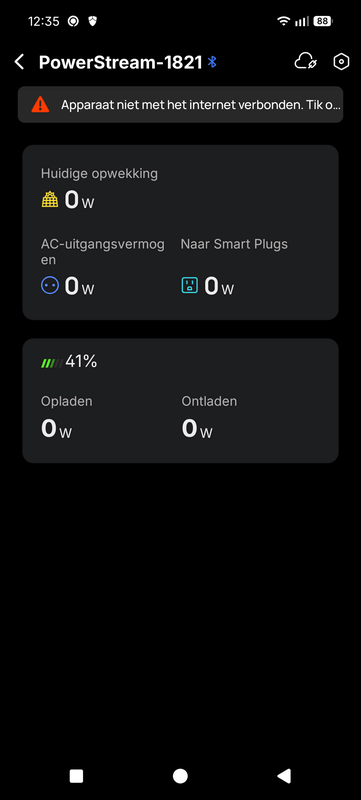

Hoi. Even korte intro, dit is een afsplitsing van het klustopic "Eenvoudige thuisaccu samenstellen". Daarin gebruiken we een regelbare micro-inverter, de ecoflow powerstream. Nu heb ik thuis 2 wifi netwerken, eentje daarvan is voor smartdevices en die is afgesloten van alle rest(inclusief internet). Voor alle duidelijkheid, ik wil hier geen discussie voeren over het waarom dit device geen internet toegang krijgt.
Die microinveter blijkt nu dus (bijna) onbruikbaar zonder internet. Ik had dit nog niet meegemaakt, de meeste devices met wifi functionaliteit die ik heb, hebben één of andere locale API (al dan niet officieel). Voordeel is dat het niet eens uitmaakt of het on-officieel is, gezien de devices ook geen firmware updates krijgen, blijven ze ook gewoon werken. (if it ain't broke...)

Vandaag weer een "nieuwe" powerstream ontvangen omdat er weer een defect was :-(
Bij deze de firmware niet naar de laatste versie geupdate maar deze vertoont exact hetzelfde probleem als de andere: nadat ik de dns-rewrite activeer en de powerstream herstart is er in de Ecoflow app de volgende melding te zien: "Apparaat niet met het internet verbonden"
De enige powerstream die ik nog heb die nog werkt (waarop ook versie 1.0.1.228 draait kwam ik achter) doet dit niet en werkt dus prima.
Ecoflow had voor mijn andere apparaat nog een oudere firmware klaargezet (1.0.1.213), maar nadat ik deze installeerde heb ik nog steeds hetzelfde probleem.
Het lijkt er dus sterk op dat Ecoflow op de laatste versies van de powerstream die je retour krijgt als je een defect exemplaar hebt een nieuwe (interne) versie heeft geinstalleerd die een internet verbinding vereist....en dit staat dus los van de firmware versie die je via de app kunt installeren.....
  • RudolfR
  • Laatst online: 22:55
@turbotony
"Apparaat niet met het internet verbonden" lijkt me een logische constatering voor de app na een dns-rewrite, de officiele MQTT-broker kun je dan toch niet meer bereiken met de Powerstream?
Wat ben je nog van plan met de app? De lokale MQTT-broker gaat die aansturing toch overnemen?
  • turbotony
  • Laatst online: 05-10 07:25
RudolfR schreef op woensdag 28 januari 2026 @ 14:01:
@turbotony

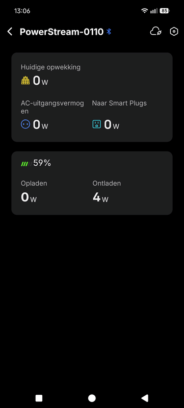

Dit zou inderdaad een logische melding zijn, ware het niet dat mijn andere powerstream, die dezelfde firmware heeft en ook de dns-rewrite krijgt deze melding NIET geeft en gewoon werkt met een lokale mqtt broker.
Ik wil de app ook nergens voor gebruiken, maar dit toont wel aan dat er een verschil is tussen mijn oude werkende powerstream en de 2 nieuwe exemplaren die ik van Ecoflow heb ontvangen.
Oftwel; ongeacht de firmware versie; mijn oude powerstream werkt wel met de dns-rewrite en geeft geen melding in de app.....de twee "nieuwe" exemplaren met dezelfde firmware en dns rewrite werken niet en geven de melding in de app.....en deze powerstreams zijn ook niet zichtbaar in Mqtt Explorer en werken dus ook niet met een lokale mqtt broker.....Ecoflow lijkt deze optie dus hardwarematig in de powerstream geblokkeert te hebben.
powerstream die werkt:
Afbeeldingslocatie: https://tweakers.net/i/4o1RBzJJROYgj5foiKCWr3NOAw8=/x800/filters:strip_exif()/f/image/kpPDSTCcxdqmUGpvfMH1Coog.png?f=fotoalbum_large
powerstream die niet werkt:
Afbeeldingslocatie: https://tweakers.net/i/LTBR5vj-Rp1lmuX-GBjFCoHc7zY=/x800/filters:strip_exif()/f/image/lhe6wqmwO1ZQp8ij2PzR0Osf.png?f=fotoalbum_large

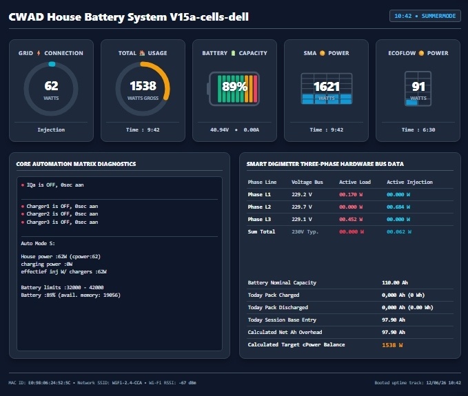

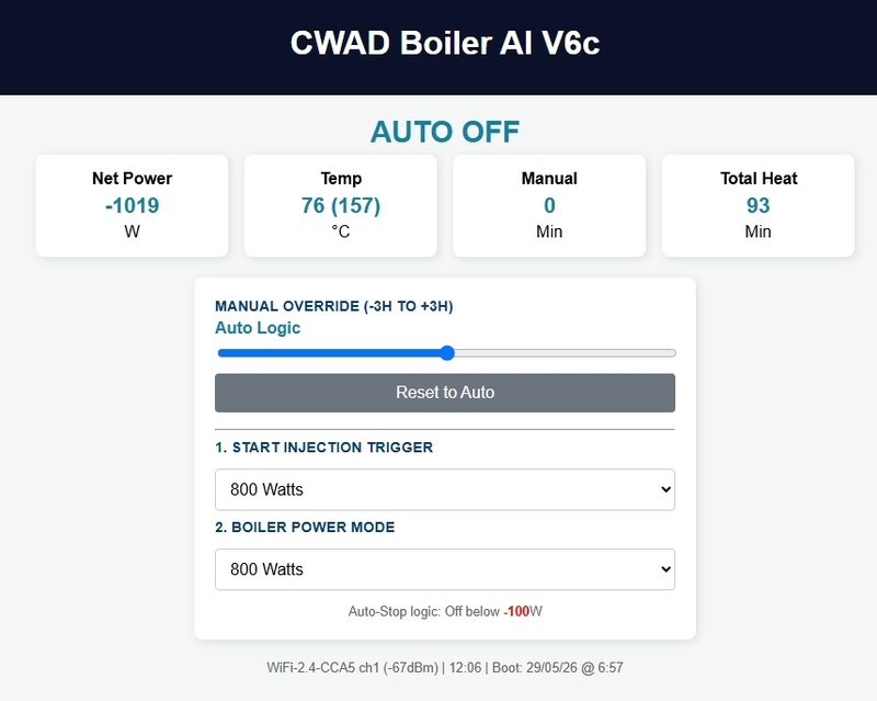

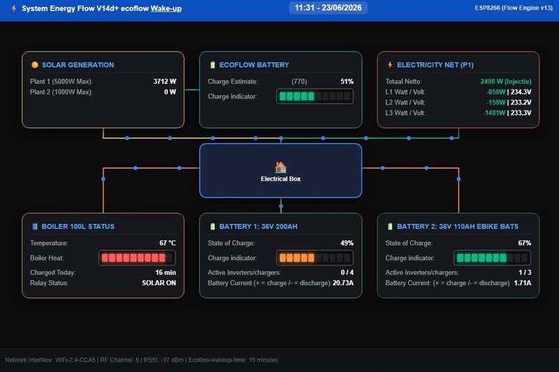

omdat ik al mijn eigen standalone systeem heb ontwikkeld sinds 2020.
-mijn 2 zonnepaneelinstallaties samen met mijn analoge kwh meters zitten erin
-mijn 3 thuisbatteryen (ecoflow enkel analoog ingelezen) zitten erin
-ik heb mijn eigen P1 dongle ontwikkeld, ik gebruik die namelijk ook als NTP in huis.
-mijn boilers zijn slim gestuurd via eigen systeem. dat werd altijd meer en meer uitgebreid, beetje parallel met wat homewizard deed, alleen deed ik het op mijn eigen systeem.
-ik heb ook een mobile airco en 2 pellet kachels dat ik via een ESP8266 en IR led kan in en uitschakelen
zelf de BMS'en van mijn batterijen kan ik van eender waar opvragen door een ESP die uart-wifi converteerd.
maar dat API gedoe en cloud, dat is net wat te hoog gegrepen en daar geraak ik dus niet door.
heb ook met esphome en tasmota geprobeerd de data eruit te krijgen maar lukte ook niet
die screenshot van hierboven, daar kan ik op elke tegel ook klikken om details te zien

mijn boiler
Afbeeldingslocatie: https://tweakers.net/i/JqAsjiy6vhB6Ohq33EQvL8nlw90=/800x/filters:strip_icc():strip_exif()/f/image/kNzw8ZW1IhRYsw2gipXjGbpE.jpg?f=fotoalbum_large
het zonnepanelensysteem
Afbeeldingslocatie: https://tweakers.net/i/6aKTPCjyfc5eL1OVjMNnSNsJ3R4=/800x/filters:strip_icc():strip_exif()/f/image/xYr2D437udpwtj5zDIA8iXvj.jpg?f=fotoalbum_large
de kracht van mijn systeem is dat het decentraal is.
zolang mijn P1 werkt, mag elk systeem onderuit gaan, de rest draait zelfstandig verder.
de communicatie onderling is allemaal via json.
de overview pagina van vorige post, daar kan ik json berichten mee sturen zodat bepaalde devices bv geen prio gaan nemen.
als bv de batterijen op 80% staan, en ik ben met 800W aan het laden, maar de boiler is koud, gaan de batterijen stoppen en de boiler gaan warmen.
ze krijgen namelijk een prio sleutel. zonder sleutel trekken ze zich niks aan en draaien ze standalone. weet niet of zoiets het home-assistant ook mogelijk is?
