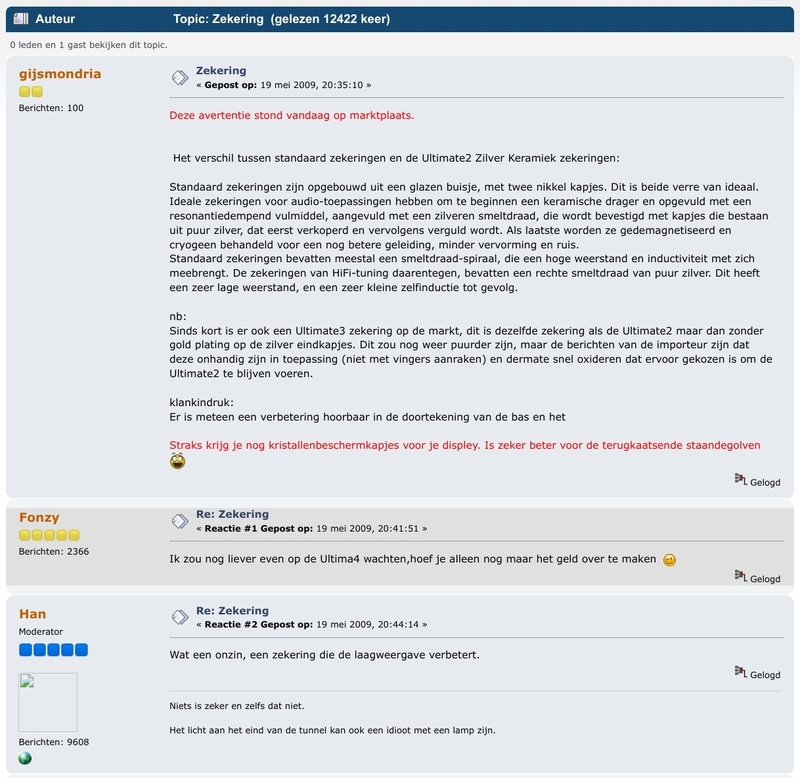

Ja, je zou toch hopen dat daar zandgevulde zekeringen worden toegepast. Maar ja, zoals met alle risicodingen, het gaat natuurlijk 99 van de 100 keer goed. In mijn Hewlett Packard 60/72V UPS zat zo'n zandgevulde 6x32mm glaszekering. Nu ben ik geen expert op zekeringengebied, maar dat zand helpt wel echt tegen vlambogen (onttrekt warmte). Ik heb 'm alsnog vervangen door een speciale DC automaat toen ik 'm modificeerde met grotere (lood)accus.
Edit: toen ik zocht op zandgevulde zekering kwam ik deze post tegen op een hifi forum. Nou, je ziet het al, precies dus wat ik in mijn vorige post schreef over oplichters en sterke verhalen. :D 8)7
Afbeeldingslocatie: https://tweakers.net/i/sqiD5yl1H0PF0WR7ybGbAiUkyBs=/800x/filters:strip_icc():strip_exif()/f/image/54HyAdz9kRColbZWNvtoCrrq.jpg?f=fotoalbum_large

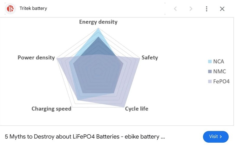

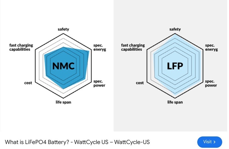

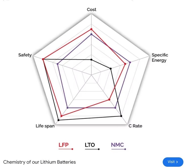

Afbeeldingslocatie: https://tweakers.net/i/zs9mu0GQ_w2tORqZsoSrY8VdFuY=/800x/filters:strip_icc():strip_exif()/f/image/b918zO6v3fvnZ3YHI2b1baAp.jpg?f=fotoalbum_large
[ Voor 39% gewijzigd door Maartentux op 08-10-2025 01:38 ]
  • Maartentux
  • Registratie: Juli 2024
  • Laatst online: 12:46
En ik ben echt niet aan het cherry picken. Kijk maar. Of kijk zelf.
Afbeeldingslocatie: https://tweakers.net/i/O0S6Driztc_1AFpBFiw0d7hM1-4=/800x/filters:strip_icc():strip_exif()/f/image/ptAj5tomEftUCkT5MP5VsELU.jpg?f=fotoalbum_large
Afbeeldingslocatie: https://tweakers.net/i/wPFEg2OhJgkGH62xvTtg18FiDkI=/800x/filters:strip_icc():strip_exif()/f/image/IeptF0SbkXdMOoRUIEywPoFk.jpg?f=fotoalbum_large
