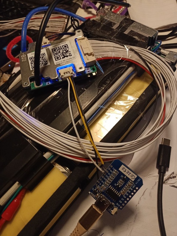

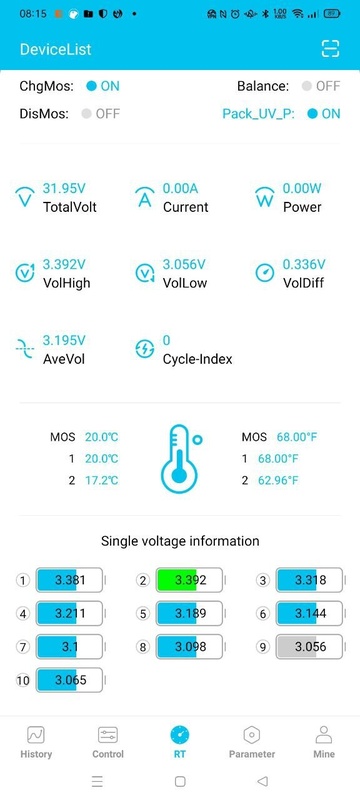

kleine update van mijn accu.
ik probeerde altijd met de ESP om de accuspanning zelf te meten, maar merkte vooral dat er veel verschil is naargelang de buitentemperatuur.
als het snachts koud is, meet ik de accu veel lager dan ze effectief is. waardoor ik wat aan het knoeien was met calibratie.
op mijn accu zit een smart BMS die met bluetooth alle cellen kan weergeven, zou toch leuk zijn als ik die digitale data kan onderscheppen... en dat lukte. had een 2de BMS gekocht en op een test accu gehangen om te kunnen analyseren (is toch veiliger op een versleten 10Ah dan op een nieuwe 188Ah te gaan knoeien).
esp aan de BMS gekoppelt, was een beetje zoeken tot ik de goeie pinnen had. normaal moet je een monitor op die connector aansluiten
Afbeeldingslocatie: https://tweakers.net/i/G-RjEA1qvvjA79vx-mN1CzIJ_z4=/fit-in/4920x3264/filters:max_bytes(3145728):no_upscale():strip_icc():strip_exif()/f/image/x2qHFlI8oc8gx3fASHJPbA6S.jpg?f=user_large
Afbeeldingslocatie: https://tweakers.net/i/i7BT4TyLHl2sox-6CtIpJT6TtsI=/x800/filters:strip_icc():strip_exif()/f/image/rSEgdyXUF9kDFcJprSkdnYaR.jpg?f=fotoalbum_large
data via bluetooth op de gsm, dat ik dus ook in de esp wil krijgen

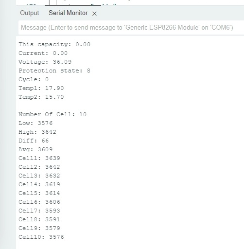

Afbeeldingslocatie: https://tweakers.net/i/8J-zk37M6qRVpdNYCktMjKq7-z8=/x800/filters:strip_icc():strip_exif()/f/image/A7iCV5nS5wdGw2CAeZvOqy7d.jpg?f=fotoalbum_large
Seriele data
Afbeeldingslocatie: https://tweakers.net/i/DdoU7sAPI0LQnbhgXst0Se45-wE=/fit-in/4920x3264/filters:max_bytes(3145728):no_upscale():strip_icc():strip_exif()/f/image/M6qZzcb65nfwK3A486t1UBAw.jpg?f=user_large
en html data. nu nog enkel kwestie van de code te integreren in de accucode
Afbeeldingslocatie: https://tweakers.net/i/xUB91sin4g2duJ7RuffAzqnFnbo=/fit-in/4920x3264/filters:max_bytes(3145728):no_upscale():strip_icc():strip_exif()/f/image/HA2rf7FJnxvF8HSxLXfWtlXg.jpg?f=user_large
aangezien mijn thuisbatterij is ingebouwd in een computercase, zou ik één van de front USB poorten misbruiken als uart connector naar het accu pack

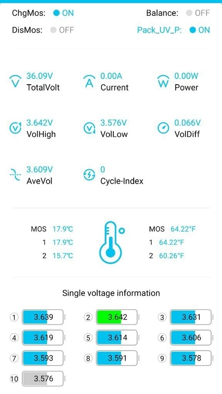

SusV schreef op donderdag 6 november 2025 @ 13:26:
Vraagje aan de BMS-specialisten onder ons.
Zo'n BMS, wanneer begint dat de cellen uit te balanceren? Is dat enkel wanneer de maximale laadspanning bereikt is? Of begint dat proces al vroeger?
Ik neem aan dat deze BMS'en vrijwel altijd van het passieve type zijn?
BMS'en zijn tegenwoordig veel slimmer dan vroeger.
vroeger begon die pas te balanceren als 1 cel vol was.
bv 3S li-ion waarbij de cellen van 3.0 tot 4,2V gaan.
die oude BMS begonnen 1 cel te overbruggen als die boven de 4,2V was. bv 4,1V, 4,0V, 4,2V, dan werd de 3de overbrugged met een weerstand zodat de overige 2 konden verder laden.
daarna zijn BMS's gekomen die al vroeger beginnen balaceren.
bv op 3,9V, 3,8V, 4,0V dan werd de 3de cel al een beetje belast zodat ze niet vol geraakte.
die BMS ging dan opladen tot ze allemaal 4,2V waren, en DAARNA ging die de accu weer leegtrekken naar 4,15V/cell. die is namelijk beter voor de levensduur om ze niet op 100% te houden
mijn BMS van hierboven begint actief te balaceren. op 3,3V zal die reeds dat er verschil was en probeerde ze gelijk te trekken
In het vorige antwoord zie je dat het verschil maar 0.066V meer is. de accuspanning is nogthans maar 36V (50% geladen) en alle cellen zijn al quasi gebalanceerd.
hieronder zie je dat de accu 3dagen geleden origineel de 9de als zwakste cel had, en tussen de cellen onderling was 0.336V verschil als piek.
de BMS deed zijn werk dus al goed 3dagen lang.
Afbeeldingslocatie: https://tweakers.net/i/FPdhmdlZhvrdFfhrTZZLiO9I9cg=/x800/filters:strip_icc():strip_exif()/f/image/CjTGqT9ytvRxjzrtQ4qWb2Vi.jpg?f=fotoalbum_large

ik heb hiervoor een smart BMS in mijn accu gestoken en kan via wifi al die gegevens vragen. zit gewoon een kleine ESP op de RS232 data aangesloten en die steekt elke x seconden de BMS data in zijn geheugen. via zijn webserver kan je die opvragen. en mijn thuis batterij software doet dit dan ook zo. ik meet de accuspanning zelf niet meer maar vraag ze aan die BMS die veel preciezer is dan ik kon meten. krijg dan ook nog eens alle cellspanningen te zien
Afbeeldingslocatie: https://tweakers.net/i/WvyVEysOcUuz0WwE7Yru77STWH4=/fit-in/4920x3264/filters:max_bytes(3145728):no_upscale():strip_icc():strip_exif()/f/image/QqQQCq4fq4ruHhNII1iwADJu.jpg?f=user_large
