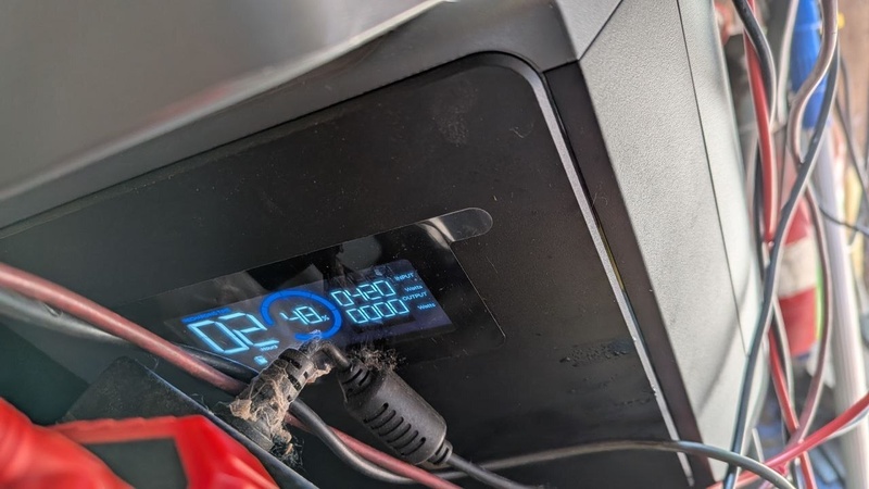

Nu een lifepo4 aangesloten.
Kan nu het vermogen van de stream instellen.
Op 25,6V geeft hij 380W. Op 1 uitgang.
Beter dan de powerstream.
Niet 0 op de meter.
Ook handig.
Kan ik het vermogen terug schroeven als er teveel opwek is wat ik niet wil terugleveren.
Gebruik de stream normaal alleen met zonnepanelen.
Afbeeldingslocatie: https://tweakers.net/i/xd9Ipnnkbflk-TMZEqT-fMjm8b0=/x800/filters:strip_icc():strip_exif()/f/image/46SSjO6eUXBF9yWwIeA02MmL.jpg?f=fotoalbum_large
Afbeeldingslocatie: https://tweakers.net/i/_5o-724vWvIHRkCPsv-h7E-3jyI=/x800/filters:strip_icc():strip_exif()/f/image/vBvhGbWbrknJRr8uCtf3bKpz.jpg?f=fotoalbum_large
Dit is dus de Ecoflow stream en niet mijn powerstreams.

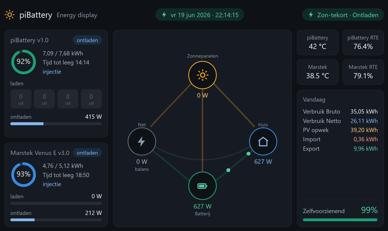

Tijdje hier al niet meer geweest ;-)
Hier nog mensen die de EcoFlows draaien icm php scripts?
Sinds kort een Marstek E v3 erbij geplaatst (iets met kosten/baten).
Benieuwd, nieuwsgierig of inspiratie nodig om zoals in mijn geval deze te samen met de Marstek te laten samen werken.
Zo ja, Dan hierbij mijn php scripts en wellicht hebben mensen hier wat aan.
https://github.com/Siewer...ttery_Marstek_controlBeta

ik weet niet wat er vannacht gebeurde bij mij maar vanmorgen waren mijn 3 batterijen offline.
nr 1 was een ecoflow delta 2 op een ecoflow powerstream. accu 9%, powerstream reageert niet meer en levert niks meer van stroom. niet via zonnepanelen, niet via accu. laad de accu ook niet meer op.
nr 2 is mijn zelfbouw prototype, draait nog steeds om regelmatig software updates op te testen (V3e) op een paar ebike 36V batterijen, 1x enphase IQ7als inverter en 1 lader van 36V 5A. reageert nog op netwerkpings maar geen webserver meer
nr 3 is mijn zelfbouw batterij, 36V 188Ah li-ion batterij, 4x enphase IQ7+ 4 laders varierend van 2A tot 20A. antwoord ook op pings van het netwerk maar niet meer op zijn webserver.
nu in de loop van de dag de laatste 2 herstart en doen het weer, de ecoflow is dood
Afbeeldingslocatie: https://tweakers.net/i/6mrXKWdyGcJIbDMYeK8T1Ar6W3U=/800x/filters:strip_icc():strip_exif()/f/image/vRUOiRVB27XIJWocMwDaRr7h.jpg?f=fotoalbum_large
en de niet meer reagerende ecoflow
Afbeeldingslocatie: https://tweakers.net/i/R6oClXy0sWU3oQkwovrG-AVqXVY=/x800/filters:strip_icc():strip_exif()/f/image/e6bd3k8mzPupmjkFglpdtkTF.jpg?f=fotoalbum_large
Afbeeldingslocatie: https://tweakers.net/i/zar6c0p1CtI3j3Aw1Jv_k-NCzts=/x800/filters:strip_icc():strip_exif()/f/image/enWWCS7OfxE9tm2bJkKssBcr.jpg?f=fotoalbum_large
nu het probleem:
die ecoflow delta 2 accu van 2kWh is een lifepo4 dat 900€ kostte en dus waardeloos is geworden. powerstreams zijn niet meer te koop, delta 2 kan je volgens mij nergens meer aanknopen.
ik kan de accu slopen en het accupack een nieuw bms geven voor een zelfbouwproject (16S of 48V ongeveer met 40Ah). ik kan het accupack ook splitsen in 8S en daarvan 2 parallel zetten, dan heb ik 24V 80Ah.
ik moet dus extra hardware kopen voor een zelfbouw accupack weer aangezien ik die nergens aan mijn 36V systemen kan hangen.
ik had gekeken voor een victron mulltiplus II 24/3000, maar dat blijven duren dingen. als ik zoveel investeer, kan ik evengoed een marstek kopen.
ik zou ook op 48V kunnen draaien, moet ik enkel een 48V lader kopen en een inverter ofzo die op 48V draait. mijn enphase IQ7 kunnen dat niet.
iemand tips voor goedkope ideeen? eenvoudig opladen en terugleveren via iets doodsimpel. dit topic draait al 2jaar, is er al iets COTS uitgekomen nu waar je gewoon een accu aan knoopt en die oplaad overdag en teruglevert snachts? ik vond die powerstream wel goed, maar de support en vooral onderdelen is een ramp. de 2 zonnepanelen van mijn ecoflow hangen nu met een APsystems DS3 gewoon weer aan het net en wekken rechtstreeks op
[ Voor 64% gewijzigd door fcapri op 11-05-2026 22:31 ]

Die Hybrid Inverter die je daar hebt is die aan te sturen?
Langzaam aan stapt iedereen over geloof ik zo ;-)
Draait hier na 2jaar nog als een trein (afkloppen)
Hier inmiddels sinds Maart 26' wel een Marstek er naast en stuur deze via Modbus over LAN aan te laten communiceren met mijn zelfbouw.
Sinds maart toch gemiddeld 0.7kWh p/d van het net nodig de rest dus uit eigen opwek.
Best netjes voor een zelf pruts setje. :9B
Zolang het blijft draaien stap ik nog niet over...Afbeeldingslocatie: https://tweakers.net/i/86BLbD9WlMT6vaqilAdtGnKK_OE=/800x/filters:strip_exif()/f/image/h76fjk8eQ7MYGhSV13ZROqeH.png?f=fotoalbum_large

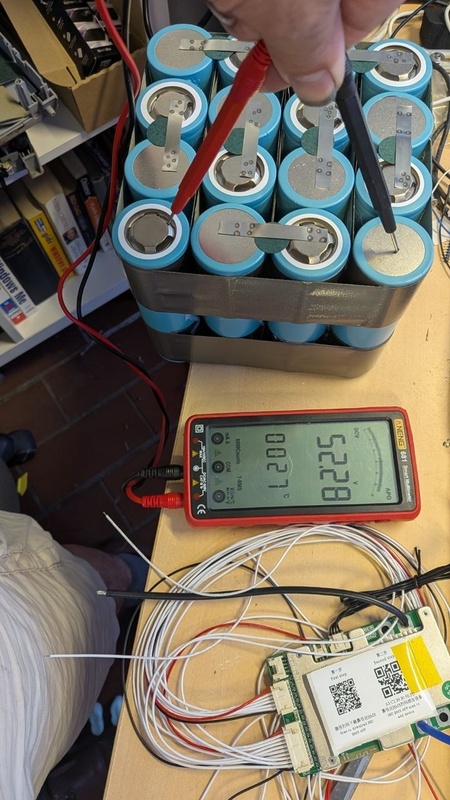

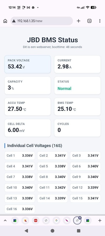

voor wie het intresseert.
ik heb dus een powerstream ene en delta2 max battery als systeem op 2 zonnepanelen.
de delta2 is wat klein met zijn 2kWh en ik wou er een andere parallel aan zetten.
ik kocht dus 16cellen lifepo4 van 20Ah, maakte ze aan elkaar als een 52V battery, een BMS erop met uart en een ESP om uit te lezen.
ik koppelde deze batterij op de BUS BAR van de delta2 accu. dus parallel met de delta 2 maar buiten zijn eigen BMS systeem om.
doordat de delta2 en powerstream met hun eigen kabel aan elkaar zitten, ziet de powerstream mijn sneaky battery niet zitten.
ik heb nu 600W van de panelen, 420W gaat in de delta 2, en een 150W gaat naar mijn parallele accu. het systeem ziet niks abnormaal.
Afbeeldingslocatie: https://tweakers.net/i/nm48nuQCOIMIawOb4Kj0jXHz9Ng=/x800/filters:strip_icc():strip_exif()/f/image/F0ayCK2dBrkOpGmbc1RooKin.jpg?f=fotoalbum_large
Afbeeldingslocatie: https://tweakers.net/i/Bg_lI1Rqq22oLgnTPk_3J0lX6OE=/x800/filters:strip_icc():strip_exif()/f/image/Yt94RucXk5cAGGTn9kx1w7hi.jpg?f=fotoalbum_large
Afbeeldingslocatie: https://tweakers.net/i/6nn14eLce1hY6PgZezAXsd0bnZg=/800x/filters:strip_icc():strip_exif()/f/image/mF57m4zByVwNAG0mK6tuNGMt.jpg?f=fotoalbum_large
Afbeeldingslocatie: https://tweakers.net/i/vD17UI67DLVLuclcsHcrC96XdKM=/x800/filters:strip_icc():strip_exif()/f/image/yk4uACwYCOFVm0pfGj4yX0UF.jpg?f=fotoalbum_large
ik lees nu dus ook mijn BMS uit en kan hieruit dan de SOC halen.
je kan dus eigen batterijen parallel zetten aan ecoflow batteryen. de stroom splitst zich in een deel naar de delta, en een deel in mijn eigen accu.
zolang de delta zijn 2kWh nog niet heeft afgegeven, kan ik met de powerstream dus stroom blijven trekken.
zou ik er een 10kWh accu aan hangen, dan zou 20% uit de delta komen en 80% uit de eigen accu.
ik kan dan 600W uit die accucombi halen voor gedurende 16uur ipv dat ze leeg is na 3uurtjes.
let op: je mag de cellen NIET hard aan elkaar zetten. want de delta werkt met een coulomb teller. als er dus 2kwh uit de accu is gegaan volgens die teller, is de accu leeg. als die dan nog op 53V staat (60%) geeft de BMS een voltage mismatch fout en gaat de accu stuk. je moet dus over de busbar gaan (buiten de BMS om)

wat zou er mis aan zijn?
het een een lifepo accu, gepuntlast, correcte BMS eraan. die is niet beter of slechter dan éénder welke ebike batterij.
2de is het de powerstream die aan het net hangt. de powerstream is hetgeen gekeurd is om aan je huis te hangen.
zonnepanelen moeten ook niet gekeurd zijn om op je dak te liggen. de omvormer daarentegen moet wel gekeurd zijn om te mogen aansluiten. jij mag dus gewoon chinese panelen op je dak leggen, maar geen chinese niet EU gekeurde omvormer in pluggen.
ik vind de powerstream en de delta batterijen heel handig, alleen dat die krengen volledig op slot staan en je enkel dat model kan aansluiten stoort mij. ik had een ecoflow delta (52V li-ion accu van 2kwh) en een ecoflow delta 2 (52V lifepo van 2kwh). beide kan je NIET aan elkaar koppelen. ofwel de delta aan de powerstream, ofwel de delta 2 eraan.
nu heb ik dus de manier gevonden dat ik éénder wat van 52V kan aansluiten op de busbar van de delta (die zit tussen de powerstream en de BMS van de delta accu in). het enige is dan wel dat je een eigen BMS hebt.
in principe als de delta accu een fout ziet en uitschakelt moet mijn accu ook uitschakelen. dat heb ik gedaan door de stroom van max 10A in de BMS in te stellen.
is mijn powerstream bezig met 600W (12V op 52V) en schakelt de delta uit, dan valt mijn knutselding ook uit omdat je ineens boven de 10A gaat

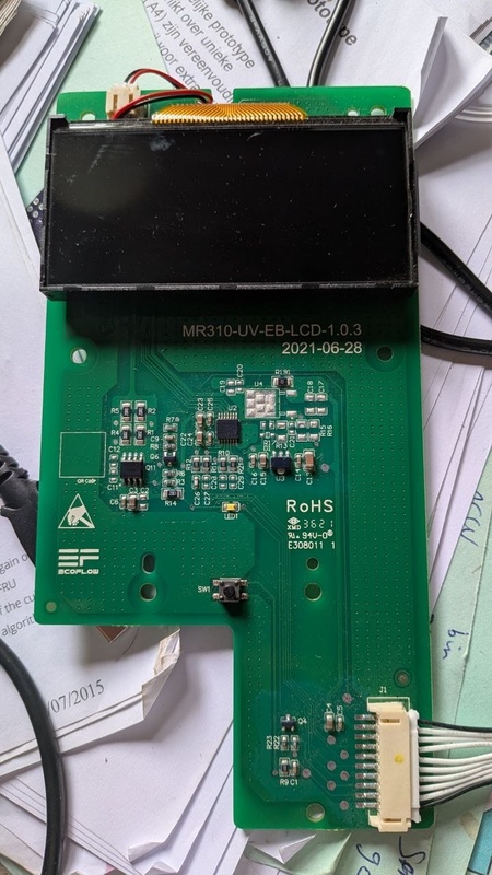

ik had een tijdje geleden een 'kapotte' ecoflow battery gekocht op internet, en helaas waren er cellen in kapot. ik heb er een 52V naar 36V conversie mee gemaakt door 4celgroepen te verwijderen. een eigen BMS erin, en die te koppelen aan mijn 36V diy home battery.
Afbeeldingslocatie: https://tweakers.net/i/y7jVJl9MbFUnAt1xJVdw-fqzXPo=/800x/filters:strip_icc():strip_exif()/f/image/esGGdgHKfq83VuOSWCfWLwpK.jpg?f=fotoalbum_large
jammer genoeg voor de stukken die overbleven. en toch wel zonde van dat display zeg
Afbeeldingslocatie: https://tweakers.net/i/OwY5mW8RNVlClasyEwS7pV37y8Y=/x800/filters:strip_icc():strip_exif()/f/image/KmXl0XYGv2QBVN2SXHOpvHDL.jpg?f=fotoalbum_large
veel zit er niet op, een NXS0104 level converter (3,3V naar 5V)
en een holtek chip onder het display met 4 data lijnen (CS/WR/RD/Data).
laten we daar eens een ESP aan hangen en wat bitbanging doen.

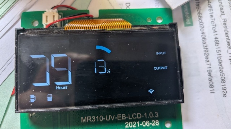

Afbeeldingslocatie: https://tweakers.net/i/Ivy-o7nxhwV8BkSHlN-zlsCxfEM=/800x/filters:strip_icc():strip_exif()/f/image/wl7OR60a6Sr0aDQw1ICDBIih.jpg?f=fotoalbum_large
dat ziet er goed uit. ik heb gevonden dat ecoflow de 29 ramblokken gebruikt van de 31, en elk ramblok heeft 4 bits.
elke bit is een segment, dus na een halve dag prutsen en schrijven, tot dit gekomen
Afbeeldingslocatie: https://tweakers.net/i/dbOpO_-84rRqjYaHnak9xO0R85Y=/800x/filters:strip_icc():strip_exif()/f/image/vgZNKVRjqK8qJu2CshuyVJy3.jpg?f=fotoalbum_large
met behulp van AI dan alles in een library gegooid en TADA
YouTube: 11 July 2026
nu moet ik wel zeggen, ik begon rond 9h15 smorgens, en eindigde... om 1h20 vannacht. maar de boel WERKT!
aangezien ik een ESP had die weinig aan eht doen is (BMS uitlezen en display sturen) dacht ik... waarom geen webserver erop.
bovenaan een origineel uitziende delta (van ecoflow website)
midden mijn eigen gestuurde versie
en onderaan mijn website. ik kan nu dus de accu remote zien waar je bij ecoflow enkel de powerstream kan uitlezen.
Afbeeldingslocatie: https://tweakers.net/i/Oumo6yeMYa2wWMTxPifURVWrijw=/800x/filters:strip_icc():strip_exif()/f/image/XJlnNx8pxfTy4Q60VzyIyjEH.jpg?f=fotoalbum_large
aangezien ik een volledig eigen BMS heb kan ik zelf alle celspanningen zien. ik kan dus nog uitbreiden Afbeeldingslocatie: https://www.circuitsonline.net/images/smilies/smile.gif

wil je de accu niet verkopen, ik wil nog wel eens een poging wagen, maar doe het liever als het mijn eigen accu is. ik acht een succesvol slagen met de ecoflow hardware eerder op 10% en 90% da ze erna niet meer werkt. ik heb ook al de code om een display aan te sturen, dus voor mij is het al peanuts nu om iets custom te maken :)
ik heb 2 ecoflow deltas, 1 originele op een ecoflow powerstream links (met extra accu er wel bij)
en 1 dus volledig is verbouwd naar 36V met eigen software erin (rechts)
Afbeeldingslocatie: https://tweakers.net/i/gFXqJpL4Wt8xL7v456cQ_YY7Oq4=/x800/filters:strip_icc():strip_exif()/f/image/3r7QqQJRZhnawa1jE6yOhv5I.jpg?f=fotoalbum_large
[ Voor 28% gewijzigd door fcapri op 15-08-2026 18:57 ]
