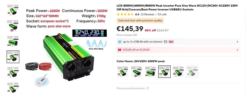

Ohja, tot mijn vreugde blijkt die grote inverter mijn Festool invalzaag (1200W) moeiteloos te kunnen runnen. Enerzijds te verwachten omdat de Festool een soft-start heeft, anderzijds zijn zulke inductieve lasten altijd een probleem dus ik ben er blij mee! _/-\o_
Mijn 2000 watt DeWalt tafelzaag kon niet gestart worden met de 3000(6000) watt inverter. Echt kansloos, meteen overbelasting. Ik heb daarom toendertijd een soft-start module besteld, die kwam deze week pas aan. Ik heb 'm net ingebouwd en... en...
Eerste test ging fout: na zo'n 2-3 seconden tóch nog afschakeling. Maar omdat hij al wel draaide en de inverter bliksemsnel herstelt bij overbelasting dacht ik 'wat als ik 'm direct probeer dóór te starten?' Welnu, dat werkt dus: Starten, CLICK! beveiliging, meteen wéér startknop indrukken, en hij start door! _/-\o_
Omdat ik dit op video wilde vastleggen deed ik een derde test. Maar toen was doorstart niet nodig, hij startte meteen. Dus ja, dit kan. En een soft-start module helpt daadwerkelijk voor inductieve loads aan inverters. :D
Ik heb er niet mee gezaagd. Maar normaliter is opstarten het struikelblok, niet 't zagen.
Updated: het is zeker géén aanbeveling, maar dit is de inverter die ik heb. Generiek Chinees denk ik hoor: Afbeeldingslocatie: https://tweakers.net/i/jDUTF2InPI--dFO7hrDTDbk6NTM=/800x/filters:strip_icc():strip_exif()/f/image/Y0zvNnpRSxS3dLYIPklj2PPY.jpg?f=fotoalbum_large
[ Voor 15% gewijzigd door Maartentux op 09-08-2025 00:25 . Reden: regel toevoegen en afbeelding ]

Maartentux schreef op vrijdag 8 augustus 2025 @ 21:16:
Je vergat een klein 'detail' te vermelden ................ Welke inverter?
Ik heb een FCHAO 3000 W (AliExpress) inverter. Superbakje!!

@SusV Ja ik heb de originele post gewijzigd nu. Weet niet of dat wat toevoegt hoor, het is gewoon een generiek model denk ik. Wel van belang te melden is dat -ie aan twee 24V 100Ah accus hangt, niet aan eentje. Anders zou allicht misschien de accu de zwakste schakel zijn (2400 VA).

Maartentux schreef op zaterdag 9 augustus 2025 @ 00:30:
"Weet niet of dat wat toevoegt hoor"
Mij lijkt dat nu exact de kern van de zaak .. Welke inverter je hebt.
Mijn FCHAO is 3000 W , kortstondige piek tot 6000 W.
Ik heb hem eens overbelast tot ~5000 W. Dan piept hij even, maar als je dan de overbelasting wegneemt levert hij vrolijk verder.
FCHAO heeft ook zwaardere modellen. Op youtube heb ik enkel maar positieve reviews gevonden over dit merk.

SusV schreef op zaterdag 9 augustus 2025 @ 10:02:
Nee ik denk het niet. Het vermogen telt, maar merk enz. doet denk ik erg weinig ter zake. Een inverter heeft geen of weinig moeite met ohmse lasten (alles wat verwarmt met COP=1, dus waterkokers, föhns, koffiezetapparaten, ovens, wasmachines) maar inductieve lasten (alles met een flinke trafo of een zware motor) is heel andere koek. Een 2000 W inverter kan een 2000 W motor* niet starten. Staat ook steevast in de handleidingen. Mijn inverter heeft exact dezelfde specs als de jouwe, maar mijn 2000 watt tafelzaag kon hij niet starten, ondanks het 6000 W piekvermogen. Nu met soft-starter wel. Ik denk dat dat laatste het enige nieuwswaardige is van mijn post. Het staat eigenlijk totaal los van welke inverter het nu precies is.
* althans zonder soft-start functie

  • warcow
  • Laatst online: 26-10 19:09
Mijn thuisaccu voor de camper is denk ik eind deze week wel klaar. Heel handig ook om dingen te 3d printen.
Qua omvormer was ik nog op zoek naar een mooie oplossing, de multiplus vind ik wat te duur en zwaar voor mijn toepassing. We zijn circa 2 kW nodig op 230v en gaan ook een zonnepaneel plaatsen (ik denk een gewoon 450-500 wp paneel voor op daken met wat aanpassingen). Laden op walstroom is handig maar geen eis.
Zou deze renogy all in one een beetje geschikt zijn? Over hun omvormers hoor ik positieve verhalen, helaas is hun 24v omvormer momenteel uitverkocht.
https://nl.aliexpress.com/item/1005009577840926.html
Edit: aangezien ik waarschijnlijk toch liever de zonnepaneel mppt lader los heb (victron) valt de renogy all in one af. Dan moet ik op zoek naar een losse omvormer of toch een zware multiplus.
[ Voor 13% gewijzigd door warcow op 02-09-2025 11:54 ]
  • Jim423
Je wilt ook wat qua betrouwbaarheid neem ik aan.
Ik zou wel de accu aansluiten op walstroom, zeker in een camper, indien mogelijk. 450Wp is alleen leuk als de zon schijnt.

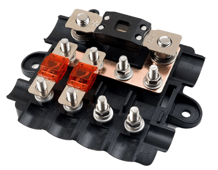

voor het gemak van onderhoud heb ik besloten om mijn accu's met anderson connectoren te verbinden aan de busbars.
hierin kan ik de zekeringen ook netjes integegreren, ipv de zekeringen direct op de accu.
Afbeeldingslocatie: https://i.ibb.co/Z6NSZgkQ/22227886-F669-4-D89-8-DC7-78-BAFE2-CD439-1-201-a.jpg
  • SusV
  • Registratie: April 2025
  • Laatst online: 24-10 12:51
kmf schreef op donderdag 4 september 2025 @ 12:07:
Ik ben ook gecharmeerd door Anderson-connectoren. Bvb door het feit dat er geen mannelijke en vrouwelijke connectoren zijn. Er is slechts 1 'gender' en die passen op mekaar.
Voor aansluiting rechtstreeks op de batterij, wel de stroomsterkte in de gaten houden. De meestgebruikte Andersons zijn 50 A. Er zijn ook zwaardere types.
  • kmf
kmf
SusV schreef op donderdag 4 september 2025 @ 13:47:
de accu's worden maar met max 20A opgeladen (parallel aangesloten,dus zelfs maar 10A), dus zelf de kleine anderson zullen wel lukken. Maar ik gebruik gewoon de veelgebruikte 50A connectoren zodat ze ook passen op de acculaders zelf. (voor als ik om wat voor reden een accu direct wilt laden)

  • SusV
Ik had eerst ook zo 2 dikke zekeringen in de batterijkabels staan. Er kwamen op den duur daar een beetje veel kabels tesamen, dus heb ik die zekeringen vervangen door dit:
Heb ik wat meer contactpunten en kan ik de zekeringen wat meer 'fine-tunen' per apparaat.
De grote Mega-zekering is voor de 3000 W inverter. De kleinere Midi-zekeringen zijn voor de laders en micro-omvormer.
Afbeeldingslocatie: https://tweakers.net/i/pCc6hQ6NuDf1utQNx4hYRc63iAg=/fit-in/4000x4000/filters:no_upscale():strip_exif()/f/image/8Eb57o8vozaUTKw3rdnJKLDZ.png?f=user_large
  • kmf
kmf
SusV schreef op donderdag 4 september 2025 @ 22:29:
Ik begrijp niet helemaal hoe je die mini-busbar(want dat is het lijkt me?) moet aansluiten? kan je een foto van jouw aansluitingen maken? of een mini-schema?
  • SusV
kmf schreef op vrijdag 5 september 2025 @ 16:23:
Foto is moeilijk want het zit momenteel helemaal ingebouwd.
Heb een schema'tje gemaakt. Dit is een foto van het internet, dus van die 2 rode (Midi-)zekeringen zitten er bij mij 4 naast mekaar ipv 2.
- De groene pijl is de kabel die van de batterij komt. AWG 2 (~35 mm2)
- De rode pijl is de kabel naar mijn inverter (3000 W). Ook AWG 2
- De 3 oranje pijlen is de kabelverbinding met mijn 3 laders. Weet niet precies welke kabeldikte dat is.
- De blauwe pijl is de kabel naar mijn micro-omvormer (800 W). AWG 6.
Dus de batterij komt inderdaad toe op de L-vormige "busbar", via de zekeringen gaat de verbinding naar de diverse apparaten.
Ik heb 2 keer dit. Een keer voor de + en 1 keer voor de - pool.
Is dit wat duidelijker zo?
Afbeeldingslocatie: https://tweakers.net/i/k3ZempQmNfV3HvrI5f2ZHRM4t14=/fit-in/4000x4000/filters:no_upscale():strip_exif()/f/image/m63QR1yo0qhmPlK9qrFy0zA4.png?f=user_large
  • kmf
kmf
SusV schreef op vrijdag 5 september 2025 @ 16:44:
wat voor accu heb jij dan?
