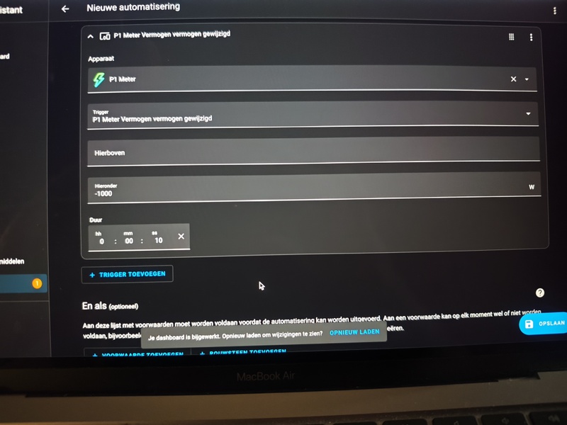

Zo, accu is binnen, ap systems omvormer ook.
Nu de vraag, ik maak een automation in home assistant dat de smart plug waar de acculader op aangesloten staat aangaat wanneer de p1 meter -1000w of meer leest.
Maar wanneer dan de acculader aanspringt, meet de p1 meter natuurlijk meteen veel minder door het verbruik van de acculader zelf.
Hoe kan ik dit nu regelen dat home assistant daar rekening mee houdt?

Keni87 schreef op vrijdag 11 juli 2025 @ 09:00:
Ik gebruik geen HomeAssistant.
Maar is er niet iets qua calculatie mogelijk?
In mijn php script berekening ik het virtuele p1 verbruik door het lader verbruil van de daadwerkelijke p1 verbruik af te trekken.
P1 minus Lader is daadwerkelijke p1 verbruik.
Je kan een helper aanmaken die actuele p1 minus vermogen lader. Deze helper gebruik je dan ipv de p1 meting.

Siewert schreef op vrijdag 11 juli 2025 @ 09:09:
Ja alles is mogelijk in Home assistant denk ik. Maar ik heb geen verstand van codering of scripts. Dus ik had gehoopt op iets simpels
rvee schreef op vrijdag 11 juli 2025 @ 09:24:
Dankje, ik zal vanavond eens zoeken hoe dat moet en werkt!

Keni87 schreef op vrijdag 11 juli 2025 @ 09:41:
Hoeft er ook geen verstand van hebben. ;-)
Maar doelde meer op wat @rvee ook voorstelt.
Is dus mogelijk in HA dus je kan het zelfde doen als wat ik in PhP doe.
- Bij Instellingen>>Apparaten en diensten>>Helpers klikken op helper aanmaken en kiezen voor: Combineer de status van verschillende sensoren
- Naam geven (huis verbruik oid)
- Statistisch kenmerk op Som zetten
- De entiteiten P1 power en de Power entiteit van je stekker toevoegen
Klaar
Je vind hem dan als sensor.<naam> terug.
Aannames:
Ik ga er wel van uit dat P1 power een negatief getal toont
Ik ga er in mijn logika hieronder van uit dat de omvormer 1000 watt laad (aanpassen als anders)
Dus als de stekker nog uit is: P1 -1000 + Stekker 0 = Verbruik -1000 = Stekker inschakelen
Stekker aan maar verbruik te hoog: P1 -1 + stekker 1000 = Verbruik 999 = Stekker uitschakelen

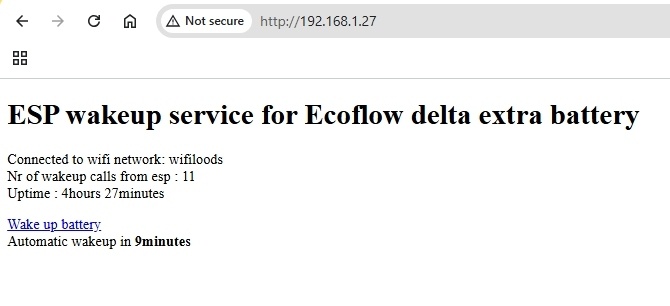

voor de ecoflow volgers hier van mijn probleem van uitschakelen, heb ik een workaround die nu goed werkt.
mijn huis verbruikt ALTIJD (24/24) 10W uit de accu. ik schakel nu niet over van house power naar prioritize power storage..
in automatisatie staat dat die van 10W huis verbruik naar 160W moet gaan na zonsondergang.
en bij zonsopgang van 160W naar 10W, en mijn accu gaat niet meer in sleep :-)
vanmorgen om 5h20 ofzo omgeschakelt naar 10W
Afbeeldingslocatie: https://tweakers.net/i/bfbj2L_N8Gh4zQjcFNlGPHgWg6k=/x800/filters:strip_icc():strip_exif()/f/image/WP1t77Gt0DB5Zneq7H6KTRKi.jpg?f=fotoalbum_large
en is nu aan het opladen, nog steeds met 10W. op 10h tijd, verlies ik nu 100Wh uit de accu. boeit weinig als die daarmee maar blijft werken
Afbeeldingslocatie: https://tweakers.net/i/ht1V1YUelsX69xAsftEtCr9IXzE=/x800/filters:strip_icc():strip_exif()/f/image/Si2ZEuvGY4Va7md2QNkuJoav.jpg?f=fotoalbum_large
moet je dat verbruik dan meten? kan je niet ruimer instellen?
ik programmeer: als er meer dan 200W injectie is, zet dan de 80W lader aan.
die lader wordt uitgeschakelt als er netverbruik is (die 200W moet dus wegvallen)
zou ik zeggen als er 80W injectie is, schakel de lader in, die trekt bv 81W vermogen, injectie zakt naar -1 en schakelt weer uit. krijg dan 80W injectie, schakelt weer in....
daarom werkt ik met die 200W
[ Voor 72% gewijzigd door fcapri op 11-07-2025 11:30 ]

fcapri schreef op vrijdag 11 juli 2025 @ 11:23:
Waar je mogelijk tegen aan gaat lopen is dat je accu de 10% haalt en stopt met leveren ergens halverwege de nacht. Je powerstream zal offline gaan en mogelijk je automatisering van zonsopgang van 160W naar 10W niet verwerken.
Of heb je nog steeds die fietsaccu parallel aan de panelen ingang van je powerstream hangen die voorkomt dat hij offline gaat?
Jacobus 9 | 5KW MHI | 2x 2KW MHI | 150L Inventum, Eddi | 3600WP Enphase | Zendure 2400AC+ 8,16kWh | 450x Nera | Home Assistant

10uur 160w + 14uur 10w is 1740wh. De accu is 2016Wh. Heb dus reserve. Zou tot 13h die 160w kunnen leveren. Zolang ze de dag erna maar weer vol raakt met de zonnepanelen.
Kan ook mij diy accu koppelen aan de ecoflow. Als de ecoflow niet vol is geraakt, dat mijn andere accu de ecoflow verder oplaad over de powerstream bv na 17h want zolang de ecoflow snacht kan werken, moet de andere accu niet bijspringen.
Mijn diy accu zou uiteindelijk 15 a 30kWh worden
Acidrain schreef op vrijdag 11 juli 2025 @ 11:39:
dat lukt net wel, als de boel in de avond uitvalt, levert ze de hele nacht niks terug. maar door de zonnestroom smorgens start de boel wel automatisch weer op.
die automatisering, tja, dat is idd een probleem.
anders zet ik nog een 2de automatisatie dat die om 10h smorgens naar 10W moet vallen
of nog makkelijker, als accu onder de 20% komt, zowieso naar 10W terugvallen.
[ Voor 56% gewijzigd door fcapri op 11-07-2025 16:51 ]

Nogmaals bedankt. Ik heb de helper aangemaakt.👍
Nu moet ik de helper in de automatisering verwerken? Hoe?
Wat ik ook nog niet begrijp. Hoe je die instellingen moet lezen. Dus als ze bijvoorbeeld zeggen. P1 vermogen gewijzigd en dan 'hieronder' dan betekent dat hij doortelt naar nog meer in de min, of juist omhoog?
Afbeeldingslocatie: https://tweakers.net/i/-DPKVa_OgD-JtJSfNOjSuLeqJVY=/800x/filters:strip_icc():strip_exif()/f/image/ANddk1sPGpEXasBNEXVCznAe.jpg?f=fotoalbum_large
  • Acidrain
  • Laatst online: 29-11 22:36
Keni87 schreef op vrijdag 11 juli 2025 @ 21:44:
Hieronder betekend dat hij die actie uitvoert zodra hij onder de -1000 is dus vanaf -1000,1
En ik heb er nog ff over nagedacht maar je kan beter acteren op:
Als knop uit en p1 onder -1000 knop aanzetten.
Als knop aan en p1 boven ?10? (Zelf invullen?) Knop uitzetten.
De trigger is dan de p1 meter en de extra voorwaarde is de knop aan/uit.
En die som sensor lekker laten zitten :)

  • Keni87
  • Registratie: Mei 2025
  • Laatst online: 01-11 08:25
Acidrain schreef op vrijdag 11 juli 2025 @ 21:58:
OK, dat is gelukt. Maar hoe zorg ik er nu voor dat deze instelling zichzelf dubbelcheckt. Want nu staat bijvoorbeeld nog steeds de homewizard plug aan. Omdat ik de automation heb gemaakt tijdens dat hij aan stond denk ik. Hij veranderd in iedergeval niet terwijl hij volgens de automation uit moet staan.

  • Acidrain
Keni87 schreef op vrijdag 11 juli 2025 @ 22:07:
Hij dubbelcheckt in principe niet. Het is een trigger die triggert alleen bij de overgang van -1000 naar -1000,1 (of -1001 afhankelijk van het aantal decimalen) staat hij eenmaal op -1001 en gaat hij naar -1002 bijv. Dan doet hij volgens mij niets.
Kwestie van handmatig goed zetten en daarna in de gaten houden of je triggers goed afgesteld staan voor het juiste resultaat.

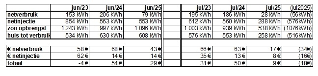

mijn verbruik is drastisch gekelderd sinds ik met die accu's aan het spelen ben. ik ben er pas eind mei mee begonnen en kan dus enkel juni en juli vergelijken nu. de injectievergoeding zijn ook enorm gezakt van 2023 tot nu, waardoor de accu rendabel wordt
Afbeeldingslocatie: https://tweakers.net/i/sEsuhDnZwAf5mUYzeqroNANzbzE=/fit-in/4920x3264/filters:max_bytes(3145728):no_upscale():strip_icc():strip_exif()/f/image/QKP4Lwj0FHHlBCOZYrfFd4fW.jpg?f=user_large
het netverbruik is meer dan gehalveerd terwijl mijn leefgewoonte onveranderd is in juni
juli is nog niet gedaan, maar de cijfers van vorige jaren en nu voorspellen al veel goeds :-). (tussen haakjes is het voorspelde van juli2025)
doordat energieprijs heel hoog is nu in belgie (66ct/kwh) is dat een ferme besparing nu met die accu. deze maand zou die me al 80€ besparen, en vorige maand tussen de 50 en 80€ bespaard :-)
nog niet te spreken over het capaciteitstarief
[ Voor 114% gewijzigd door fcapri op 15-07-2025 10:29 ]

Had er al even niet naar gekeken maar was nieuwsgierig naar de cijfers en verschil met/zonder batterij.
Heb even Maart/Juni 24/25 vergeleken.
Wat kreeg de maandelijkse mail van de energieboer dat ik mijn voorschot kon verlagen anders kreeg ik te veel terug aan het eind van het jaar.
Had die al terug geschroefd van €80 p/m voor alleen stroom naar €45 want dat ik uitgerekend voordat de batterij in productie werd genomen.
Ik heb dus meer echte verbruik maar das logisch i.v.m het laden vanuit het PV overschot.
Verder geen aanpassingen gedaan in ons dagelijks stroomverbruik, gewoon geleefd zoals wij dat altijd hebben gedaan.
Maart - Juni 2024
  • Import: 1130 kWh
  • Export: 1735 kWh
  • PV-Prod: 2460 kWh
  • Echte Verbruik: 2120 kWh
Maart - Juni 2025
  • Import: 449 kWh
  • Export: 1615 kWh
  • PV-Prod: 3435 kWh
  • Echte Verbruik: 3098 kWh
  • Batterij:
  • Injectie: 791 kWh
  • Geladen: 907 kWh
Best netjes voor z'n kleine setup t.o.v de grote jongens.
Van gemiddeld 10kWh naar 3,6kWh per dag wat er van het NET nodig is.
Conclusie:
Meer productie gehad en opgevangen door het laden.
In 4 maanden €200 import bespaart, terugleververgoeding is ongeveer het zelfde gebleven.
Heb nog een vast contract dus ook nog geen tergleverboete.
Ik zeg.... Dikke Prima! ;-)

UPDATE: voor wie mijn ecoflow problemen gevolgd heeft (de sleep mode van de delta2 extra batterij dat niet uit te schakelen is). ik heb het succesvol omzeilt
accu open gedaan, parallel aan de drukknop een draadje gesoldeerd en daar een ESP aan.
elke 25min drukt mijn ecoflow zogezegd het knopje eens in.
delta2 accu gaat niet meer in slaap
ecoflow powerstream gaat niet meer in slaap.
al 2 dagen dat alles perfect werkt.
zit ook een webserver op en daarmee kan ik ook manueel de accu aan en afzetten.
op het mainboard merkte ik ook RX-TX en G op. de delta communiceert via canbus met de powerstream, dus ik vermoed dat dit een RS232 of RS485 output is van de BMS. dat gaan we nog proberen decoderen met dezelfde esp
Afbeeldingslocatie: https://tweakers.net/i/YoZ7O97idJJQEanXbTmueT15iQk=/800x/filters:strip_icc():strip_exif()/f/image/JafmMNBrVVd5QLoTNJHqjNnf.jpg?f=fotoalbum_large
webserver die vandaag een update kreeg:
Afbeeldingslocatie: https://tweakers.net/i/FuZ_W4CFxqIwrkhlGWBK1H6UUVI=/fit-in/4920x3264/filters:max_bytes(3145728):no_upscale():strip_icc():strip_exif()/f/image/YlSRFzx5AYgdO7SwuqyxayTB.jpg?f=user_large
