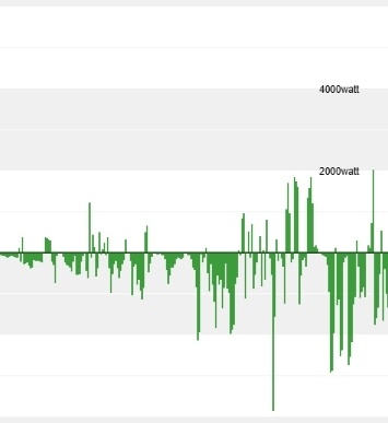

het hangt er ook vanaf hoeveel zon piek je kan pakken.
vandaag was er veel bewolking en schoot mijn verbruik en injectie van het ene naar het andere uiterste
soms 4000W injectie dan ineens weer 2000W verbruik.
mijn 3 lader springen allemaal aan (500W laden ofzo) en gingen instant weer uit.
het had leuk geweest om bv tot 3000W opladen te geraken. met die korte pieken heb ik mijn 3kWh accu vandaag maar tot 51% kunnen laden terwijl ik wel 15kWh geinjecteerd heb ik het net.
naar boven = verbruik
naar beneden = injectie
Afbeeldingslocatie: https://tweakers.net/i/_qkgW3HjcpdfM4HvRdM-2cuKDbc=/fit-in/4920x3264/filters:max_bytes(3145728):no_upscale():strip_icc():strip_exif()/f/image/vS3rtEKe7YE4dkBnnqiBco5o.jpg?f=user_large.
in de winter wordt het erger, daar zou ik elke wh energie dat de panelen opwekken toch echt wel in een accu moeten kunnen rammen.
1uur 1000W zon hebben en maar 300W in de accu steken, en dan 3uur lang een verbruik van 300W, dan heb ik weinig aan de accu gehad en veel betaald
dat dynamisch opladen van 100 tot 3000W is dus echt iets dat ik ook nog wil
