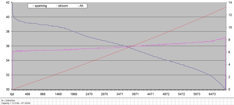

Juist die minder-dan-0.1V per cel is toch echt significant. De curve van LiFePo4 is in het midden zo vlak dat 0.10V het verschil maakt tussen 20% SoC en 70% SoC(!!) Zie de tabel. Bij een 24V cellenpakket is 0.60V verschil het verschil tussen 30% en 70%. Of tussen 65% en 90% SoC. Het gevolg is dat de lader overschakelt van CC naar CV modus op het verkeerde punt, veel te vroeg (Maar wel gelukkig te vroeg inplaats van te laat). Dus ja, er wordt dan te vroeg gestopt met laden. En wellicht kan het BMS daarom niet balancen, of niet voldoende. En nee, LiFePo4 laders zijn absoluut geen 'domme dingen'!.
Afbeeldingslocatie: https://tweakers.net/i/jqOlGdUBK02Gg2P8VMzw8jY2cPk=/800x/filters:strip_icc():strip_exif()/f/image/8iNPjFFj5QtfWR2ba0KctXpP.jpg?f=fotoalbum_large
[ Voor 14% gewijzigd door Maartentux op 03-07-2025 13:29 . Reden: plaatje vergeten ]

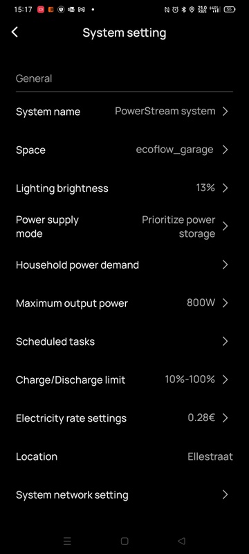

  • fcapri
  • Registratie: Mei 2014
  • Laatst online: 19-11 15:50
Ik heb geen timeout. Accu staat ook al op 10-100%. Van 22h tot 6h zit ik smorgens nog op 35%
Afbeeldingslocatie: https://tweakers.net/i/FH5Tep8XNfN0JdE9H88eMvNPAFw=/x800/filters:strip_icc():strip_exif()/f/image/Fj2X5IkmkksEI2aG2G5QVyoh.jpg?f=fotoalbum_large
Afbeeldingslocatie: https://tweakers.net/i/p3MYMvOtOsf-VniGgYRqFfwNsMc=/x800/filters:strip_icc():strip_exif()/f/image/TczzPXPDolHzJ04FcWwcuQwW.jpg?f=fotoalbum_large
  • Maartentux
  • Registratie: Juli 2024
  • Laatst online: 02:57
fcapri schreef op dinsdag 8 juli 2025 @ 15:18:
Daar staat "max power output: 800W" tussen dus dat kan de accu niet zijn, dat is de inverter!
  • Acidrain
  • Laatst online: 22:36
Je zit nu in de settings van Powerstream system.
Je moet terug naar het begin scherm en op other devices klikken daar vind je 2 devices, je powerstream en je accu. Klik op je accu en ga dan naar settings
Jacobus 9 | 5KW MHI | 2x 2KW MHI | 150L Inventum, Eddi | 3600WP Enphase | Zendure 2400AC+ 8,16kWh | 450x Nera | Home Assistant

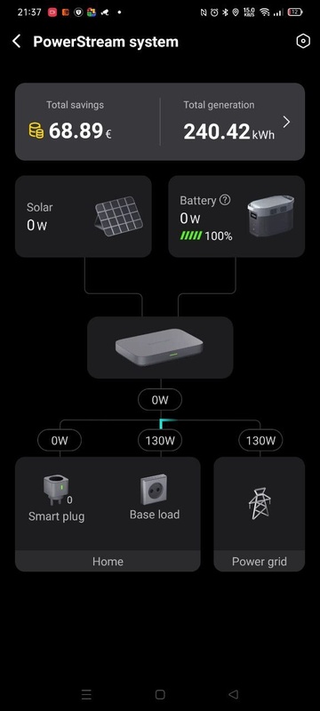

  • fcapri
nope, geen accu, enkel de powerstream. en onder de powerstream vind ik de accu door op het accu symboo te klikken. net zoals ik op de zonnepanelen kan klikken of de smartplugs
Afbeeldingslocatie: https://tweakers.net/i/WmotzIwGdEk0qPlPo5yjZbm2pkk=/x800/filters:strip_icc():strip_exif()/f/image/MYRTMrks5USziZ67BWENKvaG.jpg?f=fotoalbum_large
Afbeeldingslocatie: https://tweakers.net/i/tTYbFCVLJXNmUskcgvfeboyg8-Q=/x800/filters:strip_icc():strip_exif()/f/image/KwNuB40b0fe6X5x41ay3no7k.jpg?f=fotoalbum_large
Afbeeldingslocatie: https://tweakers.net/i/MW3MbfIBY8k9SfhND3PxDzd1ggs=/x800/filters:strip_icc():strip_exif()/f/image/BkKmMLAtYMBcKqQvJDelpwWh.jpg?f=fotoalbum_large
ook al geprobeerd de accu zo toe te voegen, maar volgens mij heeft die geeneens bluetooth of wifi onboard. alles verloopt via de powerstream (is geen accu die standalone kan draaien met stopcontacten erop)
ecoflow service ook gecontacteerd met deze info nu, want het vervangen van de ecoflow zal niks uithalen zolang ik die accu niet wakker kan houden.
daarnet was de boel weer olfline, mijn ebike lader geactiveerd, ecoflow startte, accu startte, alles weer online
powerstream zit ook weer te klagen van 'unstable connection'. die wifi ontvangers zijn echt een ramp in dat toestel. de acces point direct bovenop de accu gezet nu
[ Voor 22% gewijzigd door fcapri op 08-07-2025 22:00 ]

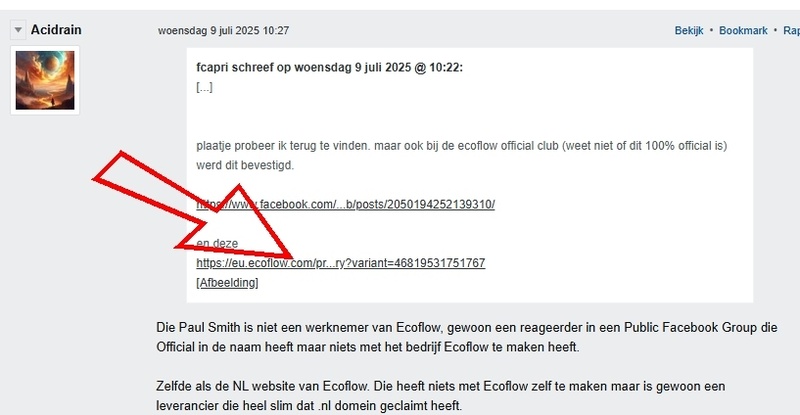

Dat het zo aangesloten kan worden en min of meer werkt (duidelijk niet goed gezien de genoemde issues) wil niet zeggen dat Ecoflow het ook zo bedoeld heeft. Nergens in hun documentatie zie ik staan dat je een powerstream direct op een extra battery aan kan sluiten. Overal wordt gesproken over aansluiten op een aantal types Delta met daarbij 2 type kabels. 1 voor de Delta Max etc en 1 voor de Delta Pro
Dat je de powersteam moet aansluiten op een poort voor een extra battery op 1 van de delta's zorgt er natuurlijk ook voor dat hij direct op een extra battery aangesloten 'kan' worden. Maar er vermoedelijk niet voor bedoeld is.
@fcapri En een fiets accu op de solar poort aansluiten is al helemaal niet wat Ecoflow voor ogen had ook al werkt het min of meer... Dus succes met support zoeken bij Ecoflow...

Die Paul Smith is niet een werknemer van Ecoflow, gewoon een reageerder in een Public Facebook Group die Official in de naam heeft maar niets met het bedrijf Ecoflow te maken heeft.
Zelfde als de NL website van Ecoflow. Die heeft niets met Ecoflow zelf te maken maar is gewoon een leverancier die heel slim dat .nl domein geclaimt heeft.
