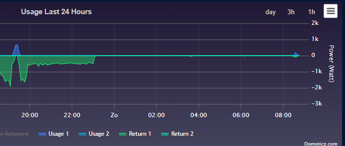

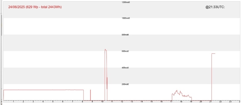

Ik merk dat mijn output de laatste tijd niet boven de 600W uitkomt, ondanks dat ik de locatie op Duitsland heb ingesteld. Vandaag heb ik nog een update uitgevoerd en de locatie opnieuw ingesteld, maar de output blijft beperkt tot 600W.
  • Siewert
  • Registratie: December 2015
  • Laatst online: 02-11 10:45
simonj schreef op zaterdag 21 juni 2025 @ 22:28:
Ik kom sowieso niet boven de 600w (25,6v setup) ;-)
Maar toevallig niet per ongeluk in de setting van de app aan de slider van "Maximaal uitgangsvermogen" gezeten?
Of weet je de temperatuur van de omvormer, word hij daardoor niet beperkt?

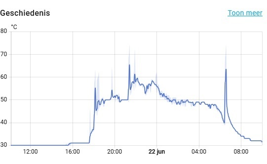

  • simonj
  • Laatst online: 31-10 10:53
Afbeeldingslocatie: https://tweakers.net/i/cSrxh2KWJxZ-OUbU0JdvwHH-37o=/fit-in/4920x3264/filters:max_bytes(3145728):no_upscale():strip_icc():strip_exif()/f/image/L2b7MsSrZaVFCx3tJ294yu3Y.jpg?f=user_large
Temperatuur lijkt me geen probleem.
  • Siewert
simonj schreef op zondag 22 juni 2025 @ 10:11:
Vond het persoonlijk wel warm/heet.

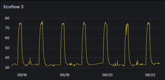

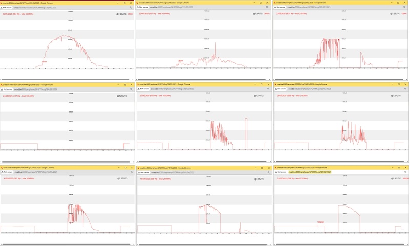

  • joep03nl
  • Registratie: April 2019
  • Laatst online: 27-10 07:29
Hier de Powerstreams gemaximeerd op 525W. Tijdje geleden vielen ze al regelmatig uit op continu 600W. Nu gaat het prima, zo'n 75 graden maximaal zonder extra koeling.Heb voldoende Powerstreams liggen/aangesloten, totale output is ruim voldoende.

nadeel nu is dat die smorgens dus NIET stopt met terugleveren na zonsopgang (5h32 vanmorgen).
telkens ik moet stoppen op de fietsrit even checken in de app wanneer die begint op te laden met zonnestroom. heeft die nooit gedaan.
Afbeeldingslocatie: https://tweakers.net/i/FJgiP9G5Q0PXZDhAPFJ2wpLF7j0=/x800/filters:strip_icc():strip_exif()/f/image/3CVL0dwdaTNgvhiGeaKT1wEx.jpg?f=fotoalbum_large
en om 7h22 is die offline, ergens tussen 6h45 en 7h22 viel die uit. geen overhittingsprobleem, vanmorgen was die ecoflow koud.
Afbeeldingslocatie: https://tweakers.net/i/uRZkQ4PqIkd2L9j_dG5N3Zd0qW8=/x800/filters:strip_icc():strip_exif()/f/image/AsU0mwTHYp7oJWAT6PmKJqB7.jpg?f=fotoalbum_large
en nu nog erger, de accu LOOPT LEEG (UTC tijd, dus 1uur fout). ik zie in mijn eigen systeem dat die nog altijd 130W zit te injecteren in mijn huis, terwijl de zonnepanelen al meer dan 1KW opwekken
Afbeeldingslocatie: https://tweakers.net/i/AizhsUPiq05gDOEjUUMCVkNyheI=/fit-in/4920x3264/filters:max_bytes(3145728):no_upscale():strip_icc():strip_exif()/f/image/PFnPtcEirnECKcUWrzXE2iDD.jpg?f=user_large
hij is nooit gestopt met terugleveren, en is nu dus nog altijd bezig ipv op te laden met zonnestroom waardoor ik 776W injectie heb (ipv 645 dat ik van de panelen zou hebben. zit ik nu accustroom op het net te zetten :(

vind de grafieken ook raar dat ik met mijn thuissysteem meet van de ecoflow
van linksboven naar rechts, en zo telkens omlaag
20mei, ecoflow normaal op zonnepanelen, geen accu, zonnige dag, meer dan 600W opbrengst
22mei, ecoflow normaal, bewolkte dag
23mei, accu in gebruik genomen rond de middag, begon te laden om 11h30, vol om 15h15 en dan weer stroom in huis. begrensd op 600W sinds smorgens??? ineens springt die om 9h naar 600W zonder reden en zonder dat ik een accu had. hier liep al iets fout. een update ofzo???
24mei, accu levert aan huis tot 6h30 en begint savonds weer om 21h30, geen zon blijkbaar of niet genoeg om na opladen nog stroom aan huis te leveren (ook de andere panelen hadden weinig opbrengst, dus normaal).
25mei: accu levert stroom tot 4h30, laad accu op, vol om 13h en levert stroom tot 16h45. een rare piek om 19h en accu levert terug vanaf 22h30 (vermoedelijk aan het spelen met automatisatie
26mei: accu levert aan huis tot 6h, laad dan op, overschot vanaf 11h30 tot 16h, levert aan huis om 21h
30mei idem. je ziet de panelen leveren tot 17h15. en dat gaat alle dagen zo
18juni, de zonnepanelen grafiek is raar en stopt bruusk om 14h30, rare piek om 18h en een klein staartje van 19h tot bijna 21h (geen zonnestroom meer aangezien de panelen schaduw hebben na 18h). savonds komt de accu niet op.
sindsdien stopt de ecoflow bijna dagelijks tussen 14 en 15h met zonnestroom opwekken, iets onder 400W schakelt die af. er is geen dag meer dat ik tot 17h afnemende zonnestroom heb. nogthans begrensd tot 600W terwijl die tot 20mei op 800W stond en niet overhitte. vanaf dat de accu eraan zit, is die blijkbaar beperkt tot 600W, ook met de accu vol levert die niet meer dan 600W zonnestroom aan mijn huis

ok, de mijne deed het vanacht wel weer.
hele automatisatie staat af, maar heb ze 'opnieuw' in het systeem gestoken.
wel een foutje gemaakt waardoor de ecoflow op full power stond, maar dat is rechtgezet.
om 22h07 (21h07 op de grafiek) bij zonsondergang is de ecoflow beginnen terugleveren.
staat wel nog altijd op een ip adres uit singapore, maar dat terzijde. hij is actief en schakelt over. vanmorgen was die blijven terugleveren.
hopelijk schakelt die morgenvroeg uit om 5h35 en wacht die op zon om te gaan opladen. ook al verliest die wifi, als die tenmiste zijn taken verder afwerkt, is dat niet zo erg.
Afbeeldingslocatie: https://tweakers.net/i/PacCImAMotAyw2JRcXqeHnc0aWU=/800x/filters:strip_icc():strip_exif()/f/image/9MXMhsiMOaiqQnd6Y301S5L5.jpg?f=fotoalbum_large
ook van 17 tot 19h heeft die de overtollige stroom geleverd nadat de accu vol was. dat deed die al een week niet meer

Als je naar mijn screenshot kijkt en de blauwe curve die aangeeft wat er aan zonnenvermogen/batterij vermogen is verbruikt volgt zie je een paar paarse puntjes.
Dat is wat er van het net is gehaald omdat de omvormers even nodig hadden om op te starten/op te schakelen.
Over 24uur was het verbruik gisteren 0.12kWh.
Afbeeldingslocatie: https://tweakers.net/i/KZS0Z3LXn0wXOsgFK1bx0N0FrcU=/800x/filters:strip_icc():strip_exif()/f/image/VPENIVSTjvIfJhd3lYRI7Yxl.jpg?f=fotoalbum_large
Dus ik zou zeggen, roep je script elke 20sec aan en laat via dit script ook de omvormers normaal op- / afschakelen.
Beter voor je omvormers en het verlies is minimaal.
