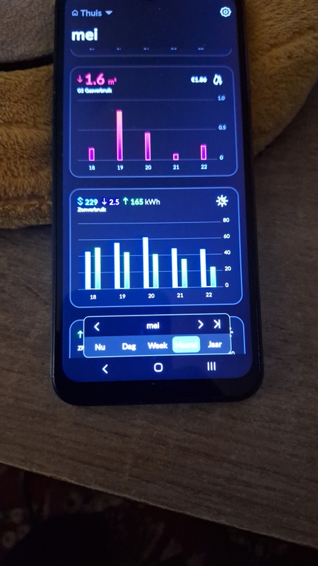

  • PJKs
  • Laatst online: 18-11 18:40
PJKs
Young, Free and Single
Afbeeldingslocatie: https://tweakers.net/i/tPVT1gA6bfYRRutrp0BKnWd9oWI=/800x/filters:strip_icc():strip_exif()/f/image/QZ4a8r6uJCATDJ5Tuh0rHZ8D.jpg?f=fotoalbum_large
Gewoon omdat het kan: even showen met mijn 0.0kWh. (Afgerond achter de komma op dit moment 0,002kWh omdat de koelkast even aansprong en dan een piek geeft).
Maar het helpt dat we op vakantie zijn. En als extra marge heb ik de EZ1-M via HA een vaste 25W extra laten leveren dan nodig om op nul uit te komen. Dus richtgetal is nu -25W.
[ Voor 3% gewijzigd door PJKs op 12-06-2025 21:42 ]

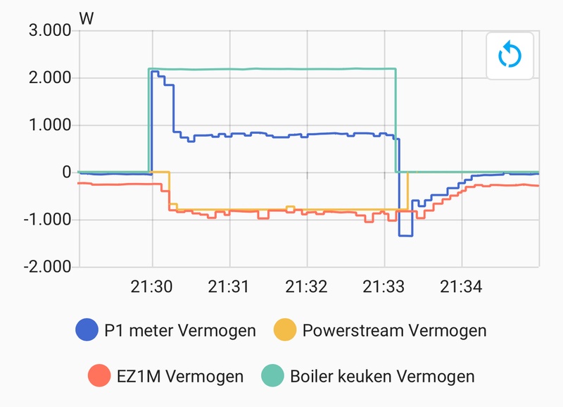

ja, graag!
  • joep03nl
  • Registratie: April 2019
  • Laatst online: 07-11 19:37
PJKs schreef op donderdag 12 juni 2025 @ 21:40:
Even mee-showen ;)
Alleen heul klein piekje vanochtend van de waterkoker...
Afbeeldingslocatie: https://tweakers.net/i/ZLdXSgrXpABjWW61yJhinBYO-7M=/800x/filters:strip_exif()/f/image/HFiE5BASCJxNvo1y0v2FXCVb.png?f=fotoalbum_large

Hier een grafiek van een half uurtje geleden, toen de keukenboiler (groene lijn) even aanschoot.
Afbeeldingslocatie: https://tweakers.net/i/fANW57ZC-rGp_DfMZLqXuzBRyc4=/800x/filters:strip_icc():strip_exif()/f/image/yr7bAUe9VIbAy9KPAoEQIW7R.jpg?f=fotoalbum_large
Zowel de Powerstream als de EZ1-M zaten binnen 20 seconden op vol vermogen leveren. Als het niet meer nodig is, schakelt de Powerstream altijd vrij snel weer uit. De EZ1-M bouwt dat langzaam af.
Wat verder uitgezoomd ziet dat er heel typisch dan zo uit op de P1:
Afbeeldingslocatie: https://tweakers.net/i/csKFexUL6k216egxpP59KAj5XN0=/800x/filters:strip_icc():strip_exif()/f/image/vjcVZOXU4rKdFXXntiC8ap3U.jpg?f=fotoalbum_large

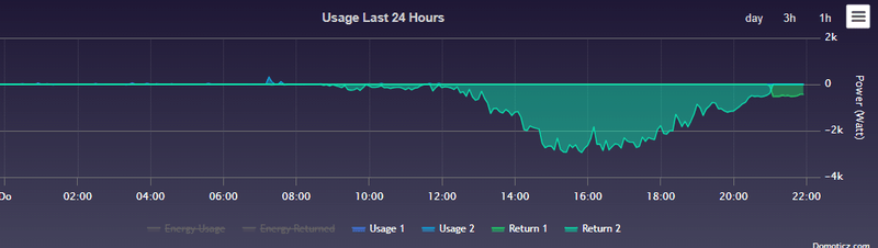

Afbeeldingslocatie: https://tweakers.net/i/Rx9FsSO_eZWqU933B2CI7vhZZVM=/x800/filters:strip_icc():strip_exif()/f/image/4j7EFieaOjSJbIbAEj3DRdlo.jpg?f=fotoalbum_large

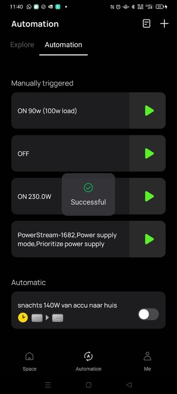

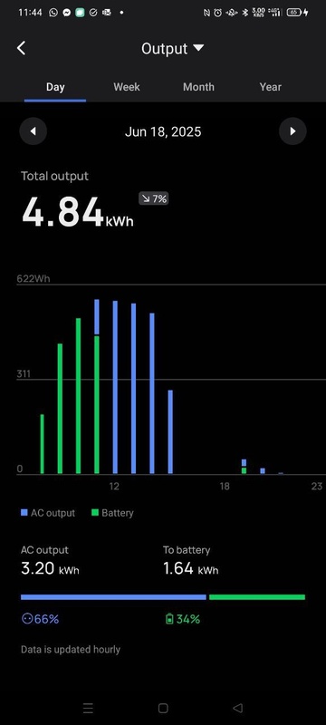

hier niks meer, ding is TOTAAL dood. al heel de ochtend zegt die 0W op alles. grid, solar,
battery detecteerd die niet meer.
heb manueel dan '230W leveren aan huis' aangezet, maar doet niks.
en sinds 5min is die volledig offline gegaan.
normaal laad die de accu op, en als die vol is, levert die door naar het huis. dat staat al de hele ochtend op 0W
Afbeeldingslocatie: https://tweakers.net/i/uoNVy3WoDxI7BUoosDsjatFHN38=/x800/filters:strip_icc():strip_exif()/f/image/TAZKzfbc6u1lkSeNJQcpKfrt.jpg?f=fotoalbum_large

ik zie niks meer van de ecoflow. mijn vrouw is net via videocall gaan kijken en alle stekkers zitten, in, de batterij staat ook actief, maar powerstream doet niks
ook in mijn eigen systeem, waar ik de opbrengst van de huis panelen, de opbrengst van de ecoflow (en ook nacht levering), het huis verbruik en injectie/netverbruik, daar staat de ecoflow sinds gisteren 20h54 als laatste energie levering (zons ondergang)
Afbeeldingslocatie: https://tweakers.net/i/Ei2pz5DhgkzDCiTUaepfqgGwPe8=/800x/filters:strip_icc():strip_exif()/f/image/iDUdKJbiLpSrQQmQWTiaxIwj.jpg?f=fotoalbum_large
die is gisteren om 23h ook niet begonnen met energie leveren aan huis, wat die normaal wel doet.
wel ook raar dat die app NIKS terug geeft na 17h voor een tijdje, dan levert die normaal altijd nog stroom terug. tot 10juni had ik wel heel de tijd door data, sinds 9dagen valt die om 17h altijd 'weg'. ze hebben weer geniepig zitten rommelen
Afbeeldingslocatie: https://tweakers.net/i/4qamSh5zjy1QyNcwbPYuWrKAIbc=/x800/filters:strip_icc():strip_exif()/f/image/eAeVSmolRJDzZMLq2WJgp5KP.jpg?f=fotoalbum_large
Afbeeldingslocatie: https://tweakers.net/i/0kr7W-YQYd9OE7-gcSlzkkPWNbc=/x800/filters:strip_icc():strip_exif()/f/image/FLO82m3XnAhsF64YwfNWm1Xz.jpg?f=fotoalbum_large

ja, maar nu ook niet meer.
ik druk op manually triggerd: 'on 230W power'.
zegt 'succesfull' maar doet niks.
klik ik op zonnepanelen
0W 0,0V 0,0A
druk ik op battery krijg ik zwart scherm.
hoop dat ze die er nog doorkrijgen, maar vrees ervoor.
vanmorgen ging zijn bluetooth ook niemeer. moest dan manueel het apparaat selecteren, deed opnieuw scan en zei dan dat er niks gevonden was.
