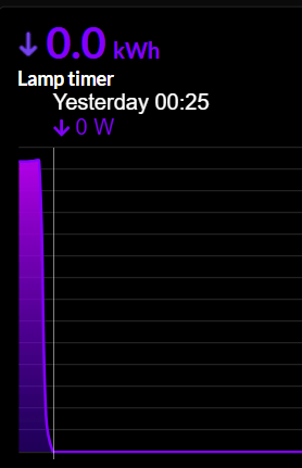

Opstarten doet ie idd mooi, hij voert langzaam vermogen output op.
Als ik m op 90% (741 watt volgens Homewizard/ 727 watt volgens Deye)) heb staan doet ie er ongeveer kwartier over. Denk dat t misschien ook wel ergens in de instellingen veranderd kan worden.
De plug heb ik bij House & Garden Art Store :) op Aliexpress gekocht. In sommige YT filmpjes zeggen ze dat er een verloop naar Betteri BC01 meegeleverd wordt, dat was bij mij niet zo.
*(als je bedoelt voordat ie aangaat en output gaat opvoeren, denk 30 seconden misschien, hij is even bezig voordat ie relais schakelt, zal eens beter opletten, maar het schakelmoment van HW Energy Socket is ook niet 1ste seconde van een minuut, ik stel nu kwartier vroeger in, daarin levert ie denk ik iets meer dan 50% van instelwaarde, hij loopt ook even voorbij instelwaarde en "glijdt" dan weer langzaam terug, rechte lijnen op HW grafiek)

Bedankt voor de info!
Ik zat te denken om de Deye SUN-M80G4-EU-Q0 te gebruiken in een On/Off mode, (dus ofwel nul vermogen ofwel het ingestelde vermogen leveren), om pieken in mijn verbruik te verlagen (soort van 'peak shaving' dus).
Met een Energy Socket op de AC-output zou dat heel eenvoudig te verwezenlijken zijn.
Het valt me nu echter tegen dat het zo lang duurt eer de Deye zijn ingestelde vermogen bereikt. Die 1 a 2 minuten na het inschakelen van de AC, dat vond ik nog werkbaar. Maar dan nog eens 15 min eer hij op zijn ingestelde vermogen zit .... Dan mist hij al een flink gedeelte van de verbruikspiek die ik zou willen verlagen.
Waarvoor deze methode wél geschikt is, is om bvb een constant (sluip)verbruik te verlagen. Vanaf 's avonds tot een stuk in de ochtend de Deye bvb constant 200 W laten injecteren.
Ik ben er nog niet uit, hoe ik het ga doen.
Eigenlijk kom ik toch telkens weer bij die APS EZ1-M uit, met zijn (door de fabrikant ondersteunde) lokale API om vlotjes het maximale vermogen in real-time te wijzigen.....
Alleen zo doodjammer dat die uit zichzelf geen 48V batterijspanning aankan. Dat is het enige wat mij tegenhoudt om die EZ1-M te nemen.
Maar om daar nu weer een DC-DC buck convertor tussen te zetten ...... Pfffff .... :'(

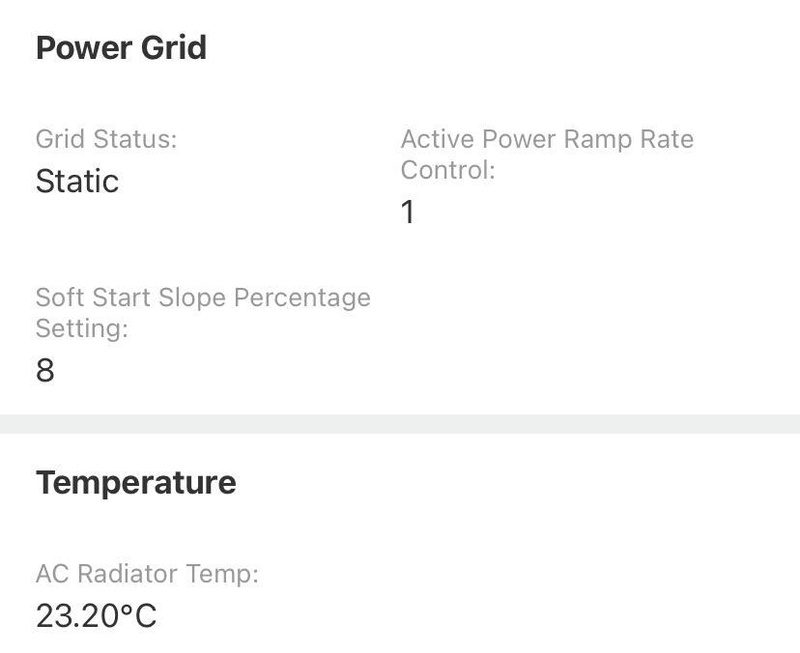

Ik begreep dat dat glijden/geleidelijk opvoeren vermogen een vereiste was van de laatste duitse netcode. Het lijken instellingen Afbeeldingslocatie: https://tweakers.net/i/jRGTuIbUuQyMwj7DKYksKzpkyHg=/800x/filters:strip_icc():strip_exif()/f/image/LVnROU3yR6PcOYrAFh0fFE26.jpg?f=fotoalbum_large
  • SusV
  • Registratie: April 2025
  • Laatst online: 24-10 12:51
Vdvmark schreef op dinsdag 27 mei 2025 @ 15:45:
Ik begreep dat dat glijden/geleidelijk opvoeren vermogen een vereiste was van de laatste duitse netcode. Het lijken instellingen.
Die parameters lijken inderdaad gemaakt te zijn om de opstartsnelheid te wijzigen.
Als die parameters instelbaar zijn door de gebruiker, dan schept dat uiteraard mogelijkheden!
Kun je die wijzigen vanuit de app ...?
Zal inderdaad wel te maken hebben met die Duitse norm.
Ik herinner me uit een YT filmpje dat iemand zei dat de vorige generatie Deye's (G3?) WEL ineens volop begonnen te injecteren na het inschakelen. Dus het ziet er naar uit dat ze dat 'kunstmatig' vertraagd hebben, en dat het niet echt een technische beperking is van het apparaat. Zou mooi zijn als je die instellingen zelf zou kunnen wijzigen.
Er schijnt in Duitsland ooit ook een hele rel geweest zijn rond dat beruchte relais van de Deye (dat zwarte doosje dat er aan de zijkant tegenaan gegooid lijkt). De vorige generatie had dat relais niet, alhoewel de Duitse wetgeving dat vereist en Deye zei dat het er wél in zat ....
De G4 heeft dat relais dus duidelijk wel en het zou ook vervangbaar zijn bij defect. Dat relais koppelt de AC fysiek los van de omvormer als er geen DC is geloof ik. Het relais gaat ook pas dicht nadat de Deye volledig opgestart is (1 a 2 min) na het aanleggen van de DC-spanning.

En kun je vanuit Deye Cloud de 2 bovenstaande parameters wijzigen, zodat de omvormer sneller naar het ingestelde vermogen gaat?

  • Vdvmark
  • Registratie: December 2024
  • Laatst online: 20:36
De minuut dat Energy Socket via taak aangaat, registreert ie ook al teruglevering. Dus inschakelen iig binnen een minuut. Na 15 minuten bereikt ie zeg maar ingestelde waarde, gek genoeg 741 watt zo te zien iets eerder dan 662 watt. Dus hij lijkt slope ook aan te passen aan einddoel.
Afbeeldingslocatie: https://tweakers.net/i/2loyqDXQ65YghwivyVML8mB9RGk=/232x232/filters:strip_icc():strip_exif()/f/image/r8iBbm6tYxknDCAu8iBfo5QH.jpg?f=fotoalbum_tileAfbeeldingslocatie: https://tweakers.net/i/Cr-ve-EOGxlk5PNHPZ7ktYv7ScQ=/232x232/filters:strip_icc():strip_exif()/f/image/Qs13Q7Rd9EPefjEtCTAI4jMu.jpg?f=fotoalbum_tileAfbeeldingslocatie: https://tweakers.net/i/4GTBg3LcSqqc6fmXykPkdbPs5bI=/232x232/filters:strip_icc():strip_exif()/f/image/ZcTj5CkIom0MNDc4PTCvIwRr.jpg?f=fotoalbum_tile
Afbeeldingslocatie: https://tweakers.net/i/0zxuhoCOsh4AwNpEHhOt7zCdfuY=/232x232/filters:strip_icc():strip_exif()/f/image/rLdzZWf3HVJh4ywlKf6uNYO6.jpg?f=fotoalbum_tile
Of zou dit HW zijn :)

  • SusV
Ja, de HW daggrafiek heeft wel een beperkte resolutie. Voor een Energy Socket zie ik een minimum tijdsinterval van 5 min.
Dit is bvb het uitschakelen van een LED-lampje, wat (met het blote oog te zien) toch ogenblikkelijk uit gaat.
Op de HW daggrafiek van de socket lijkt ie er 10 min over te doen om van 7W naar 0W te gaan.
Op de HW 'Nu'-grafiek ga je een duidelijkere timing kunnen zien ... :)
