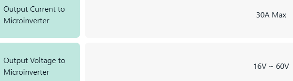

Klopt, de specs van de HUB2000 zeggen:
Afbeeldingslocatie: https://tweakers.net/i/yqTLmDkOtagey7SuerbnGX0gwOQ=/fit-in/4000x4000/filters:no_upscale():strip_exif()/f/image/sczepH1iaEogfOh9a6DlBb6z.png?f=user_large
In de App moet je merk en type omvormer aangeven en de EZ1-M die ik had was Zendure compatible en communiceerde ook met de Zendure App. Dus vermoedelijk past de HUB2000 het uitgangsvoltage aan aan de aangesloten micro-omvormer en daarom werkt het daar wel met 48V (en dus iets minder aan het eind van de keten).
  • Psycho_Mantis
  • Laatst online: 16:03
Psycho_Mantis
Wow. So Amaze.
Taro schreef op woensdag 7 mei 2025 @ 08:05:
Dan zit er gewoon een DC-DC converter in die HUB2000.
Voor de zelfbouw wellicht op te lossen door zoiets voor de EZ1-M te zetten:
https://www.alibaba.com/p...p-Down_1600332428476.html
Wellicht ook geschikt voor de Ecoflow die net iets te hoog voltage krijgt als je 2 accu's in serie zet.

Die DC-DC converter converteert 72 V naar 48V. Je zou nog lager moeten kunnen raken in spanning.
Deze had ik gevonden bij AliExpress, de RD6030 . Had ik al goede reviews en tests van gevonden op Youtube:
Ingangsspanningsbereik: 7-70V
Uitgangsspanningsbereik: 0-60V
Uitgangsstroombereik: 0-30A
Uitgangsvermogensbereik: 0-1800 W
https://tinyurl.com/4vkdxbyd

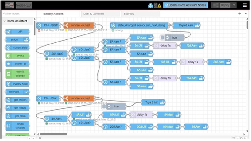

Goedenavond Tweakers,
Door alle interessante items hier in dit Topic, heb ik ook maar besloten wat te gaan experimenteren met een eenvoudige thuis accu. Het volgende is reeds gerealiseerd:
Setup:
1x Power Queen LiFePO4 24V 100Ah Batterij met Bluetooth
1x Noeifevo 29.2V 20A LiFePO4 batterijlader voor 24V 25.6V
1x Ohrija 24V 5A LiFePO lader voor 24V 25.6V
1x Ohrija 24V 10A LiFePO lader voor 24V 25.6V
1x EcoFlow PowerStream micro-omvormer 600W EU
5x Tuya 16A Zigbee 220Vac smart Switch / Socket
Homewizard P1 Meter
Home Assistant op Synology NAS met Zigbee2MQTT en Node-Red
Automatisering:
De batterij wordt opgeladen via drie laders, die gestuurd worden via drie Tuya Zigbee Smart Switches vanuit Node-Red in Home Assistant en afhankelijk van de P1 meter tussen zonsopkomst en zonsondergang. Als er een PV overschot is van 180W, schakelt als eerste de 5A lader in, bij het volgende 180W overschot schakelt de 5A lader uit en de 10A lader in enz. Neemt het overschot af onder de 10W dan worden de laders achtereenvolgens uitgeschakeld, op die manier kan er geladen worden met 5, 10, 15, 20, 25, 30 of 35A afhankelijk van het overschot. Een vierde Tuya Zigbee Smart switch meet het bruto vermogen dat in de batterij gaat en kan in de toekomst worden uitgeschakeld als de batterij vol is zodat er geen onnodige schakelacties zijn (dit moet nog toegevoegd worden). Ook wil ik kijken om de batterij niet helemaal te ontladen of opladen, bv SOC tussen 10 en 90% .
De Ecoflow gaat op dit moment aan tussen zonsondergang en zonsopkomst en is handmatig ingesteld om het nachtverbruik grotendeels te compenseren.
Afbeeldingslocatie: https://tweakers.net/i/darYDjCwnY7deB0PR_5Y8elOULo=/800x/filters:strip_icc():strip_exif()/f/image/eGL2okIeFCg0VhXDskQ351OX.jpg?f=fotoalbum_large
Afbeeldingslocatie: https://tweakers.net/i/43H0cB_noVIaadHgzuKNR3wNTj0=/800x/filters:strip_icc():strip_exif()/f/image/nmzN0px8cwgLbSMhAq8T8Q75.jpg?f=fotoalbum_large
De bedoeling is om ook de Ecoflow aan te sturen vanuit Node-Red zodat het vermogen kan worden aangepast naar de werkelijke vraag, Acces-Key en Secret Key van Ecoflow zijn inmiddels binnen…
Oh ja: de vijfde Tuya Zigbee Smart switch gebruik ik om de Ecoflow 220V aan/uit te schakelen.

450SL schreef op zaterdag 10 mei 2025 @ 21:22:
Setup:
Homewizard P1 Meter
Automatisering:
Lees jij de zonnepanelen ook uit?
Als je alleen de p1 meet werkt je calculatie op overschot maar 1x.
Ik bedoel stel je levert 600w terug en dus schakelt de 20a lader in.
Je p1 ziet dit verbruik en je hebt ineens positief verbruik dus de lader gast meteen weer uit.
Ik heb het zo dat ik het echte lader verbruik van de p1 aftrek om een virtueel overschot te creëren.

450SL schreef op zaterdag 10 mei 2025 @ 21:42:
Nee de zonnepanelen lees ik (nog) niet uit, zou evt wel kunnen.
Opname / toename van de vermogensvraag van de laders is +/- 160W-165W, bij 180W overschot schakel ik naar de volgende stap en neemt het overschot met +/- 165W af... pas als ik zo'n 1.155W (dwz het maximale) in de laders stop kan het overschot weer toenemen boven de 180W. Lever ik minder als 10W terug dan schakel ik terug....
Al met al werkt het vrij aardig, maar soms (met wolken enz) wordt er aardig wat heen en weer geschakeld...
Laad pauze instellen is een optie.
Hier mogen de laders pas aan of uit als het nodig is na 2 minuten.
Scheelt heel wat schakelingen en het extra verbruik van het net is nihil.

Ik heb nu een tijdvoorwaarde van 30s in de Poll-State van Node-Red waarin ik de P1 waarde opvraag, als de waarde langer dan 30s de grenswaarde overschrijd (dus <-180W voor het inschakelen en >-10W voor het uitschakelen) dan pas wordt er geschakeld. Ben zelf aan het denken om deze te verlengen voor het inschakelen en te verkorten voor het uitschakelen van de laders, want terug leveren doe ik sowieso, maar liever niet uit de accu...

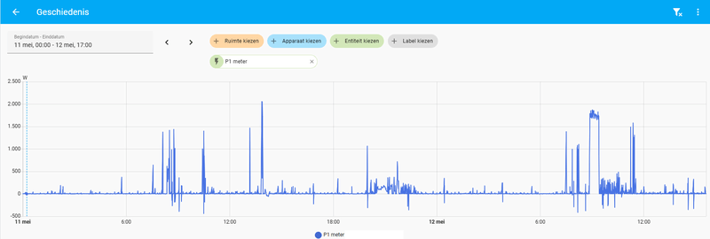

  • Acidrain
  • Laatst online: 13:37

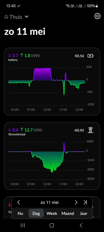

Siewert schreef op zondag 11 mei 2025 @ 20:20:
Ben even nieuwsgierig.
Nu we een tijdje verder zijn, zijn er vast mensen die hun systeempje een beetje redelijk stabiel hebben draaien.
Ik wil niet vergelijken met andere wat dat is iets met appels en peren 😉
Maar wel Ben wel nieuwsgierig naar wat jullie dagelijkse grid usage dezer dagen ongeveer is.
Als ik kijk naar vorig jaar April en Mei is mijn grid usage als sneeuw voor de zon verdwenen.
Vorige jaar zat ik gemiddeld op 5 tot 6kwh wat ik nog van het net nodig had.
Nu is dat tussen de 0,5 en 1kWh gemiddeld, dankzij de batterij.
Heel af en toe een uitschieter gehad van 4kWh dat was niet te voorkomen doordat er toch te veel verbruik was en te veel wolken die de pret drukken. 🙈
Screenshot: 11-05-2025 (redelijk gelijk aan de afgelopen weken)
Gaat hier ook wel leuk :)
Kan alleen het vermogen van de wasmachine nog niet helemaal afvangen..
P1 van vandaag:
Afbeeldingslocatie: https://tweakers.net/i/ZX80c6zl0k3rQ4aL6q7_nGvJzg4=/x800/filters:strip_exif()/f/image/TPHN0xEPWzNint3zKWOM2VXy.png?f=fotoalbum_large
HA van gisteren en vandaag:
Afbeeldingslocatie: https://tweakers.net/i/3OMyoqWgj_JTLhUT51s1QHZRZHE=/800x/filters:strip_exif()/f/image/xf2266TrjoTj45osmv02uCdB.png?f=fotoalbum_large
HA Dashboard huidig:
Afbeeldingslocatie: https://tweakers.net/i/Jmoa-qhcofqupyxfMnbB31-d5m8=/fit-in/4000x4000/filters:no_upscale():strip_exif()/f/image/45XDnloUdOQdMoJZlRAaSEoW.png?f=user_large

Technische vragen:
• Is er echt geen goede 24/36V lader met stuurbare stroom?
• Sluit je de laders aan de accu aan zonder Schottky scheidings-diodes?
• welke stuurbare stekkers kunnen met Wifi/BT eenvoudig vanuit een PC worden aangestuurd?
ideeën en verbeteringen welkom.

De victron 24V 16A is regelbaar te maken tussen 4A en 16A met esphome.
Werkt hier nu goed door een extra AP in de schuur, want wifi ontvangst is beperkt van de M5stack atom lite.

JZand schreef op dinsdag 13 mei 2025 @ 15:38:
[quote]450SL schreef op zaterdag 10 mei 2025 @ 21:22:
Ik gebruik de Homewizard Energy Sockets. Behalve vanuit de app (werkende via de Homwizard servers) kun je de sockets ook uitlezen en aansturen (on/off) via de 'lokale API'. Dan hoef je niet de Homewizard servers te passeren maar werk je enkel via je eigen lokale Wifi netwerk. Aansturen en lezen kan heel eenvoudig met HTTP-commando's.
Je kunt de momentele stroom, spanning en vermogen via de socket uitlezen.

4. Een makkelijk regelbare lader is een probleem. De oplossing van Tweaker:450SL is dan nog relatief makkelijk te realiseren: 4 laders van 2,5 A 5A, 10A en 20A parallel schakelen m.b.v. Wifi stuurbare stekkers levert maximaal 37,5A = 1,3 kW. De resolutie is dan helaas ca. 90W. Dat kost dan ca. €400,=. Het zou mooier zijn als er voor dat geld één makkelijk te regelen 24/36V LifePo4 30/35A lader te koop is…. Ze zijn er wel met een potmeter, en dan zou je m.b.v. een Arduino en een digitale potmeter de laadstroom traploos kunnen regelen.
5. Een stuurbare inverter is geen probleem: De EcoFlow omvormer levert max. 600W. Je kunt er 2 nemen, zodat je 1.200W terug kunt leveren. Dan heb je alleen tijdens verwarmen van boiler, wasmachine of waterkoker steun van het net nodig als dat meer is dan PV (max. ca. 1200W) + de ontlader-omvormer (600W [+600W]). Die kost ca. €140,=
[/quote]
Ik moet zeggen het laden van de accu met de 5, 10 en 20A lader bevalt heel goed. Met 4 laders 2.5, 5, 10 en 20A heb je wat meer "resolutie", maar zelf zou ik eerder een 30A lader erbij nemen als je meer accu capaciteit hebt tenminste...en min 6x400Wp panelen, dan kun je tot 65A laden (ca 2000W PV)
Het aansturen van de Ecoflow Powerstream vanuit Node-Red is me helaas nog niet gelukt...

RudolfR schreef op dinsdag 13 mei 2025 @ 16:09:
@JZand
"regelbaar te maken"?? Betekent dat dat ik hem vanaf een PC met CURL of MTTQ oid kan aansturen? Ik kan dat nergens vinden...... Ik wil liever 36V hebben. Dan heb je lagere stormen en meer energie. En dan is 37,5 A laden meer dan genoeg. Voor een grotere accu (7 kWh) zou je wel het dubbele laadvermogen willen hebben.

  • JZand
  • Registratie: Januari 2023
  • Laatst online: 06-02 20:54
SusV schreef op dinsdag 13 mei 2025 @ 19:06:
O, dat zijn relatief dure dingen. De ellende is (of lijkt?) dat al die goedkope dingen het wel prima doen, maar alleen met smartphone Apps. En dus niet OpenSource zijn zodat je ze zelf met eigen SW vanuit een PC kunt aansturen. Ben benieuwd of er nog anderen zijn die daar wel goede ervaringen mee hebben.....

Heb je al gekeken om Home Assistant te gebruiken? Daar kun je heel veel platforms aan vast knopen incl p1 meter en ecoflow etc.
Daarin zijn ook redelijk simpel automatiseringen te maken en met een zigbee dongle kun je ook zigbee stekkers pakken om vermogen te meten. Die zijn een stuk goedkoper te vinden.
En zigbee werkt beter dan al die gare wifi of bt meuk.

Zoals @Acidrain al schrijft lijkt Home Assistant een prima platform om al je wensen te realiseren. Het is open source, biedt veel functies die je nodig hebt en stelt je in staat om zelf extensies toe te voegen die je nodig hebt. Om alles vanaf de grond op te bouwen kost je vele uren/dagen/weken terwijl HA je een open source oplossing biedt met alle flexibiliteit die je kunt wensen
Wat het onderdeeltje goedkope pluggen betreft: de meeste Tuya gebaseerde pluggen zijn ook prima aan te sturen met open source software, zelfs zonder de Tuya cloud. Je zou bijvoorbeeld eens kunnen kijken naar localTuya.
Verder vroeg ik me nog af waarom het op een PC moet draaien, en niet op bijvoorbeeld een Raspberry. Stel dat het verschil in verbruik tussen Raspberry en PC zo'n 30 Watt is, dan raak je op jaarbasis al zo'n 262 kWh extra kwijt. Je schrijft dat je graag wilt dat het concept te kopieren is, maar met de veelheid aan componenten moet de gebruiker toch al wel enige Tweak-skills hebben om e.e.a. (veilig) op te bouwen.?
Overigens snap ik niet zo goed wat je tegen hebt op Node-red. Het biedt juist ook mensen met wat minder programeer ervaring de mogelijkheid om relatief eenvoudig zaken aan elkaar te koppelen, is ook open source en wordt goed onderhouden. Belangrijkste nadeel vindt ik dat versie-beheer niet echt lekker gaat omdat alles in een grote configuratie / programma file wordt opgeslagen.

localtuya is een optie, maar ik heb het mezelf nog gemakkelijker gemaakt en ESPHome pre-flashed plugs laten leveren van Local Bytes uit de UK. Zijn niet per se de goedkoopste, maar die gast heeft wel goede bedoelingen,met goede support (als je vast zit of er gaat eentje kapot, die helpt je persoonlijk/via forum). Volledig lokaal en voorlopig doen ze het prima (nog maar 6 maand in gebruik).

Nog makkelijker naar mijn mening is gewoon een zigbee dongle direct in je Home Assistant duwen en alle zigbee apparaten (Tuya, Aqara, Moes etc) direct met ZHA pairen. Kun je al die gare platformen gewoon overslaan.

11 mei was inderdaad wel een schoolvoorbeeld - zelfs met kleinere batterij (2.5kwh) en minder zonnepanelen (2500wp) is die op een voormiddag al vol en heb ik de hele nacht nul op de meter. Enkel het koffietje s'morgens en het koken op inductie s'avonds als de zon al laag staat gaat er altijd wat uit het net moeten komen met maar 600 watt max uit de omvormer...
Afbeeldingslocatie: https://tweakers.net/i/qbtaAdbm_vdZPM1Qz9_YhEf2MGQ=/x800/filters:strip_icc():strip_exif()/f/image/ls2wi5E1Qt1JOGzwmorDjmDG.jpg?f=fotoalbum_large

Dat houd je toch met omvormers die maar een klein vermogen kunnen injecteren.
Daarom blij dat ik voor twee omvormers ben gegaan.
1200w is precies genoeg om de pieken op te vangen en in de avond genoeg om eventuele groot verbruiker (inductie bijvoorbeeld) voor de helft af te dekken.
Nu ook weer z'n voorbeeld, Pv wekt 4600w op, Boiler staat op te warmen en ben aan het koken en droger staat ook nog aan.
Beide omvormers springen mooi bij tot NOM.
Maar gaat al weer een mooi tijdje dat ik steeds onder de 1kWh p/d blijf.
Heb een paar uitschieters gehad, iets met wolken ;-)

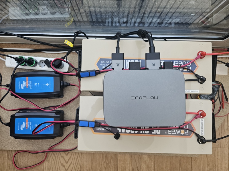

nu het wat warmer wist in mn schuur en de powerstreams soms 4u achtereen max leveren en erg warm worden naar wat oplossingen gezocht. actief koelen optie maar kosten en rte verlies. 3e ps erbij om geniddeld vermogen te verlagen? of wat tweaken met pc koelvinnen..
Scheelt toch al 5°c

rvee schreef op woensdag 14 mei 2025 @ 14:55:
Scheelt toch al 5°c
Ik heb hier ergens al mijn setup gepost waarbij ik een fan temperatuurgestuurd actief koelt. Dit was het makkelijkst omdat ik alle hardware al had, en in principe gaat de fan niet altij aan (range zat vanaf 45C, dan gaat ie om de 5 minuten aan en draait voor een minuut en enkel in de avonduren, want overdag wordt er geladen)
Scheelt toch al 5°c
Was wel wat duurder uit maar ben blij met mijn orginele cooldecks.
Die brachten de temp in de verwarmde en nu behoorlijke warme garage met 15gr naar beneden.
Om te proberen heb ik van Amazon een setje 12cm pc fans met usb aansluiting gekocht voor 20 tientjes.
Nu zelf onder landere tijd full load bij een garage temperatuur van 24C blijft alles onder de 45gr.

  • daemonix
Scheelt toch al 5°c
Voor betere koeling kun je de koelribben beter verticaal zetten, dan heb je convectie.

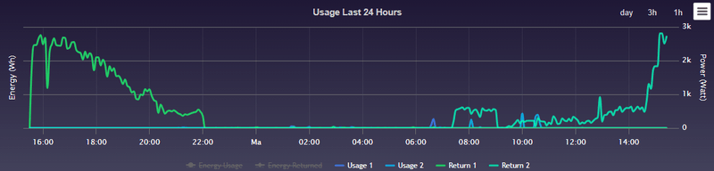

Acidrain schreef op woensdag 14 mei 2025 @ 10:13: Ikzelf heb op dit moment een Powerstream met een Delta Pro en daarop direct 4x300wp zonnepanelen aangesloten. Daarmee draai ik bijna 100% NOM dmv een Shelly pro 3em in de meterkast. Die Shelly heb ik in de app van Ecoflow ingesteld op NOM en meer hoefde ik eigenlijk niet te doen.
Heb hier ook een Shelly 3EM met 2x powerstream op 48V. Gaat via app prima naar NOM, (max. 1600W met 2 PS). Helaas zie ik toch een verschil tussen Shelly 3EM en HW P1 meter, ongeveer 40W. Heb jij ook een dergelijke afwijking? Shelly+Powerstream staan dus op 0W, maar P1 meter geeft +40W aan. Geen ramp, maar is wel bijna 1 kWh per dag.
Ecoflow kan met niet verder helpen, Shelly ook niet. Kalibreren is wellicht een optie, maar heeft dat zin?

H.W.R schreef op woensdag 14 mei 2025 @ 20:11:
Nee dat herken ik niet, als de vraag in huis stabiel is dan zijn de Shelly en de P1 gelijk aan elkaar.
Als de vraag wisselend is dan lopen ze max 25W uit elkaar zowel positief als negatief.
In het plaatje de 2 meters links onderin:
Heb de P1 meter van Home Wizard en de Shelly Pro 3em met die grote klemmen. (Nu nog op 1 fase).
Als je 1 powerstream los koppelt (met beide proberen) heb je het dan nog? Misschien dat het aan 1 van beide powerstreams ligt?

  • kmf
kmf
Vandaag mijn laatste fase ook voorzien van een DIY batterijset Afbeeldingslocatie: https://i.ibb.co/zWQcH48H/27179209-41-BB-4-FAD-B021-DEDE4930-ABF2.jpg
in de fietsenberging. Ja, de kabels moet ik nog netjes managen, maar het systeen werkt.
Pas als ik mijn busbars binnen heb, ga ik het netjes ordenen
De accu's zijn parallel aan elkaar verbonden.
Nu heb ik op elke fase een set van 5kWh, totalling 15kWh
de sets draaien NOM op elke fase onder leiding van home assistant. (met speling van 11W)

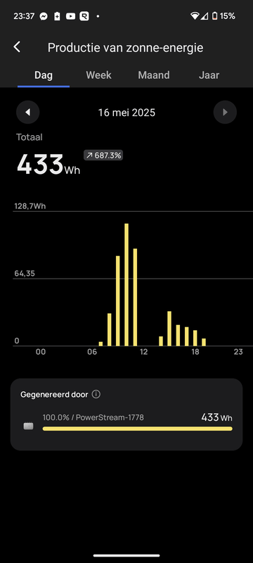

Ik gebruik de powerstream op dit moment uitsluitend als micro omvormer (er zijn plannen voor een thuisbatterij ergens volgend jaar, in ieder geval voor 2027).
Ik zie de laatste weken wat vervelend gedrag van de powerstream, aangezien hier veel ervaring is met dit apparaat stel ik de vraag even in dit topic. Ik zie nu op bijna alle dagen dat er zonneschijn is dat de powerstream geen energie levert van ca. 11 tot 17 uur. Nu weet ik dankzij dit forum van de problemen als de PS inverter hard moet werken, dat de temperatuur op kan lopen en de PS dan uitschakelt (althans de inverter).
Ik dacht ook last te hebben van dit verschijnsel omdat het nu ook wat warmer is dan in maart april toen de PS ook al een vergelijkbaar of hoger vermogen leverde.
Omdat de temperatuur niet in de app wordt weergegeven heb ik maar de HA extensie Ecoflow-cloud geïnstalleerd. Nu was het vandaag natuurlijk bepaald niet warm (althans hier in het noorden werd het max 15 graden), toch viel de PS vandaag ook weer uit. Ik zag ook in de monitoring dat de Solar1 temperatuur slechts 22 C was en de LLC temperatuur 21 C, dat zijn niet echt waarden waarom een inverter ermee zou stoppen lijkt me?
Volgende verdachte is dan het Net voltage, en inderdaad zie ik bij "Inverter Op Potential" een getal staan van 250,4 V. Nog steeds onder de max van 253 V waarop de inverter echt uit zou moeten schakelen.
De P1 meter geeft maximaal 247V aan, natuurlijk kan er wat spanningsopbouw zijn vanwege de leidingen, maar een APS omvormer die op dezelfde plaats op dezelfde fase zit gaat vrolijk door met produceren.
Wat overigens vreemd is: bovengenoemde waardes veranderen geheel niet, terwijl het geproduceerd vermogen netjes werd weergegeven (eerst 0W en nadat de spanning wat verder terugliep vanaf ca 14:40 te verwachten waardes (het was inmiddels bewolkt geraakt).
Hieronder wat plaatjes van vandaag, herkent iemand dit gedrag, en zit de oorzaak mogelijk in een (volgens de Powerstream) te hoge netspanning?
Afbeeldingslocatie: https://tweakers.net/i/kZK1QMetgaTXvUG6t9zbqAY3ajc=/x800/filters:strip_exif()/f/image/7AQbZj2phc3dkSyz0aAL7art.png?f=fotoalbum_large
Afbeeldingslocatie: https://tweakers.net/i/9-j14EqnsP0u1ljE2lmdI3838O8=/800x/filters:strip_exif()/f/image/b3FAp5l0jugCOvHPF4v3keoC.png?f=fotoalbum_large
Afbeeldingslocatie: https://tweakers.net/i/S8mvk8rfd3_pCxP9h7Ppkq_I2XM=/800x/filters:strip_exif()/f/image/Qw9lZoAhPQdOLCv8y6T5lBL2.png?f=fotoalbum_large
Je kunt mooi zien dat vanaf ca 14:40 als de spanning wat verder zakt, de PS weer gaat produceren. De temperatuur kan haast niet het probleem zijn geweest lijkt me?

Batilan schreef op zaterdag 17 mei 2025 @ 00:10:
Ik denk dat je ervan uit mag gaan dat de spanning te hoog is bij de PS.
Waarom denk ik dat terwijl jij zegt dat hij maar 250v aangeeft.
De waardes die de EcoFlow uitspuugt kloppen niet helemaal, lopen achter ivm de externe API maar ook de data marges die hun hanteren lopen nog al uit een.
Niet echt betrouwbare data output.

Siewert schreef op zaterdag 17 mei 2025 @ 00:17:
Ok bedankt! Wel jammer dat de PS lijkt te denken dat er al 253V op staat (of gaat ie al eerder uit?). Mijn APS lijkt juist iets minder spanning te meten dan wat de p1 meter aangeeft (zo'n 245V en produceert dus lekker door). Ook een victron Multiplus op dezelfde locatie meet minder. Of kan het zijn dat de PS een verkeerd grid profiel gebruikt? Als dat al op een of andere manier configureerbaar is.
Toen ik de Powerstream ontving was ik onder de indruk van de robuuste en strakke uitstraling en de compleetheid gezien de prijs, maar deze zaken doen mij toch een keer achter de oren krabben voordat ik nog een paar (power)streams erbij koop. :?
  • Siewert
  • Registratie: December 2015
  • Laatst online: 10:45
Batilan schreef op zaterdag 17 mei 2025 @ 00:53:
Geen idee of het aan de grid-profile ligt, kun je ook niet instellen, dacht ik.
Wel kun je de locatie instellen maar of hij dan het juiste grid-profile toepast geen idee.
Ook geen idee welke volt marges hij hanteert.
Ik heb er gelukkig geen last van, maximale p1 voltage hier op zonnige dagen is 235v tot 239v op de P1 terwijl de wijk vol ligt met panelen.
Welke locatie heb jij ingesteld in de app?
Wat betreft de robuustheid, ze hebben een koeling issue die ik hier opgelost heb door hun CoolDeck en eigen fan mod.
Verder draait het als een zonnetje, alleen die trage externe API vind ik een min puntje.

  • __Erik__
  • Laatst online: 16:37
Afbeeldingslocatie: https://tweakers.net/i/faBc2-wpSYCZUppcQENFyKwbs48=/800x/filters:strip_icc():strip_exif()/f/image/VOZ1UxKR7CDvA0yPwoiKoTvH.jpg?f=fotoalbum_large
Heb mijn setup, in de originele gedachte van dit draadje, uitgebreid met een extra batterij.
De allereerste ervaringen met de nieuwe batterijcombinatie:
Ingangsspanning van de ecoflow omvormer moet liggen tussen de 11 en 55V, na aansluiten en aanzetten van de laders, ging ie meteen over de zeik, immers 2x 28,4V is meer dan 55V, omvormer geeft dan een foutmelding. Na afschakelen van de laders reset ie niet automatisch, na ontkoppelen van de batterij wél.
Na terugtunen van de laders naar een laadspanning van 27V is dat probleem weg.
De omvormer genereert op 48V gemakkelijk meer vermogen dan de 573W op 24V. Hij lijkt ook bij de eerste testen op 600W koeler te blijven. Eigenlijk conform verwachting, er loopt immers een kleinere stroom, ben daar wel blij mee als dat strakjes in een langere test ook zo blijft.

  • kmf
kmf
__Erik__ schreef op maandag 19 mei 2025 @ 10:27:
Ik had daar nooit last van gehad, ook niet met 2 20a laders. 1 per accu. maar ik heb wel in HA de automatisering gemaakt, dat de powerstream smartstekker uit gaat als de lader smartstekker aangaat, en omgekeerd.
  • __Erik__
kmf schreef op maandag 19 mei 2025 @ 10:52:
Ik denk niet dat de stroomsterkte van de laders hier iets mee te maken heeft, gaat om de gemeten spanning over de 2 accu's tezamen, dus spanning op de ingang van de ecoflow..
Ook hier schakelen - natuurlijk - eerst alle slimme stekkers uit, voordat er één aangaat.
Mijn ecoflow meet gewoon op de ingang de spanning, ligt dat binnen de grenzen dan vreet ie het, ligt dat er buiten dan geeft ie een foutmelding.

  • kmf
kmf
__Erik__ schreef op maandag 19 mei 2025 @ 11:02:
Ik bedoel meer, de enige momenten dat de spanning van beide accu's boven de 27v komen is als ze allebei tegelijkertijd vol raken. daarna schakelt de bms en lader uit en zakt de spanning weer.
hoe heb jij beide accu's aangesloten op de powerstream? ik heb bij elke set, elke accu individueel op 1 kanaal gezet van de powerstream.
  • __Erik__
kmf schreef op maandag 19 mei 2025 @ 11:23:
Kijk, dan is de spanning op de ingangen van de ecoflow dus doorgaans maximaal 27V.
Ik heb beide ingangen over beide batterijen zitten, in het plaatje zitten de plussen van de ecoflow rechtsboven en de minnen van de ecoflow rechtsonder aangesloten op de batterijen (in serie).

  • kmf
kmf
__Erik__ schreef op maandag 19 mei 2025 @ 11:27:
ah, je hebt voor in serie gekozen? dat verklaart. ik heb maar voor gemak gekozen, vooral ook omdat er hier wat slechte ervaringen zijn met onbalans voor de PQaccu's in serie.

Vandaag mijn ecoflow stream binnen gekregen.
Werkt niet net als de PS om nom te draaien.
Wel een 25.6 lifepo4 er op gehad.
Geeft dan 393W op 1 poort.
Foto is met 2 panelen met weinig zon.

Rbb-lwdn schreef op donderdag 22 mei 2025 @ 10:13:
Hoe bedoel je "Werkt niet net als de PS om nom te draaien"?
Mag hopen dat je hem wel via een API de output kan aansturen?
