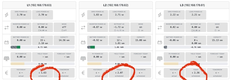

Gisteren zag het UI er nog zo uit:
Afbeeldingslocatie: https://tweakers.net/i/b1b0ee5KvrAYp3VvQo85ZYYOqHo=/800x/filters:strip_exif()/f/image/WtYpZvsyvlb9u3WD4XNlcKJ1.png?f=fotoalbum_large
Afbeeldingslocatie: https://tweakers.net/i/GQ_1Z6uqBC9LYTATkwlSEa_Gwgg=/800x/filters:strip_exif()/f/image/CzDVEdlXviVKQQwqO2Sh4Atl.png?f=fotoalbum_large
Inmiddels iets aangepast, het usable kWh is het beschikbare vermogen incl aftrek van de minimum SoC(10% in mijn geval). De AC load wordt berekend door het programma zelf, niet door de omvormer:

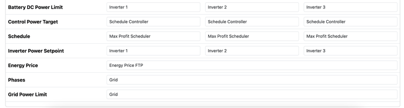

Bij de instellingen kunnen wat relevante parameters per omvormer opgegeven worden, de VRM site ID is o.a nodig voor de solarforecast. Het unitID is het ID van het device op de modbus:
Afbeeldingslocatie: https://tweakers.net/i/e6kadGpgazigQpwZqDZ-YPRY2NE=/x800/filters:strip_exif()/f/image/hhGvXgVGKlJuITQmSJEmUlFj.png?f=fotoalbum_large

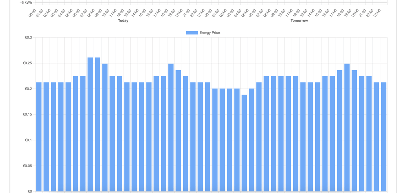

De grafiek laat straks o.a zien wanneer er geladen en ontladen gaat worden aan de hand van de nog inzichtelijk te maken parameters en met inbegrip van de solarforecast zodat AC laden zo minimaal mogelijk zal zijn:
Afbeeldingslocatie: https://tweakers.net/i/BrCtw0Ekx7sqKcn_494giX5POI4=/800x/filters:strip_exif()/f/image/bmqHPZGCPOmUsFM9vID2DkQa.png?f=fotoalbum_large

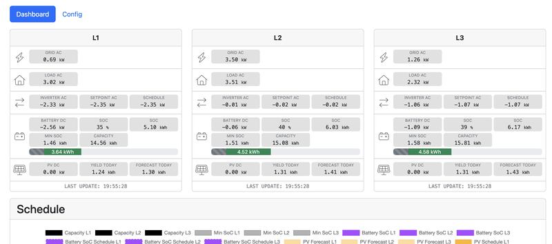

Er is weer een hoop gewijzigd de afgelopen weken! Het algoritme is een stuk intelligenter geworden en klaar om te testen.
De UI ziet er iets beter uit, de grafieken ook. Er wordt bij het inplannen rekening gehouden met laadverliezen en met de solarforecast. Daarnaast is het algoritme gebaseerd op de totale (bruikbare) capaciteit van de batterijen en het maximaal ontlaad en laadvermogen. Ik heb 2 packs die 4500W kunnen laden en ontladen, eentje is max 3500W. Het algoritme past de laadstrategie daarop aan met inachtneming dat ze alledrie een iets afwijkende capaciteit hebben t.o.v elkaar.
Afbeeldingslocatie: https://tweakers.net/i/aMT5hE4Cc9CmU2z8BhVczpkTxPU=/800x/filters:strip_exif()/f/image/IUcOui3yVaI11mSrC7aNkN2i.png?f=fotoalbum_large
Afbeeldingslocatie: https://tweakers.net/i/wJ9-1fO-wlrpinjo8mNpDDFMVEY=/800x/filters:strip_exif()/f/image/nJpPRWWEKmhF6HBUrKnmG5te.png?f=fotoalbum_large
Afbeeldingslocatie: https://tweakers.net/i/YhS1dgpeQao9M714x6Izzi_1KIU=/800x/filters:strip_exif()/f/image/jkfgfQiPQuTGNCuHG4flHQb7.png?f=fotoalbum_large

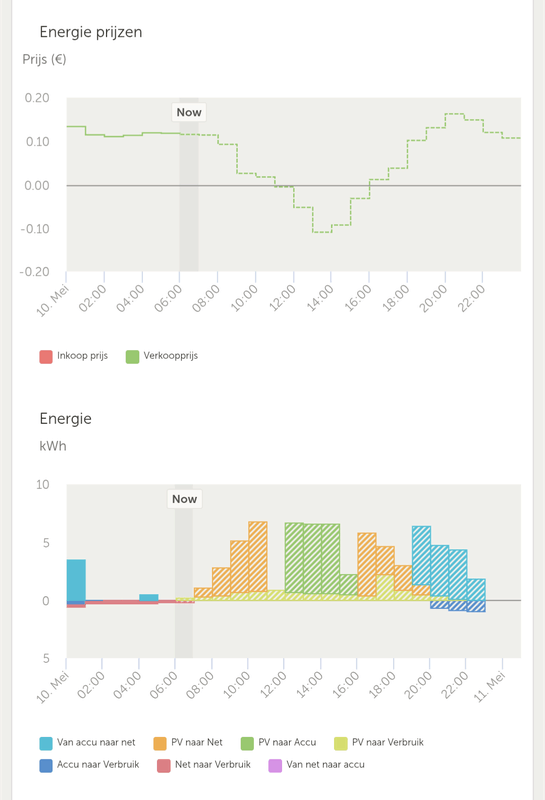

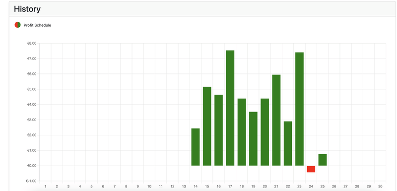

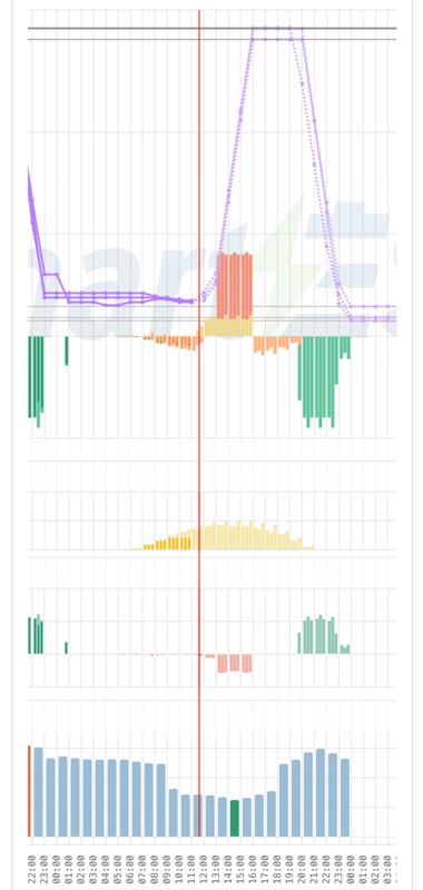

Nog even een funupdate, in SmartESS is het nu ook mogelijk om de winst van het systeem bij te houden. Dus niet de winst van de PV maar echt de winst van het systeem, de winst van het later verkopen van de PV én de ingekochte stroom. Objectief berekend incl verliezen etc. Soms zit er een negatief dagje tussen omdat het algo besluit 's avonds niet de hele batterij leeg te gooien maar een deel de volgende ochtend, of (zoals afgelopen nacht) om 0:00. Wat dus resulteert in een betere volgende dag. Alle beslissingen zijn prijsafhankelijk en gericht op winst. De rekensom is dus overigens ook volledig met aftrek van de marge die de kWh's hadden opgeleverd op het moment dat ze opgewekt werden door de PV's. Echt een 100% objectieve en realistisch beeld van de opbrengst.
Volgende stap hier is het toevoegen van losse de PV winst zelf. Ik ben gek van cijfertjes en data dus wil zoveel mogelijk inzichtelijk hebben maar wel objectief. Niemand heeft er iets aan als jejezelf voor de gek houdt. Daarom heb ik ook een SDM230 achter elk van de drie Victrons hangen. Die zijn via de HW app gekoppeld en berekenen dus ook de daadwerkelijke winst per accu aan de hand van de dynamische tarieven. Om het beeld compleet te krijgen.
De winstgrafiek van SmartESS (3x 15kWh met 9kWp aan panelen):
Afbeeldingslocatie: https://tweakers.net/i/OvaWRo2kWCfPXSQKesCufg_9cp0=/800x/filters:strip_exif()/f/image/rZuJNKlGZ45eL9eWzEoztm0m.png?f=fotoalbum_large
En de totale winst per accubank via HW voor de afgelopen 26 dagen:
Afbeeldingslocatie: https://tweakers.net/i/z3LbxmR-arjM9boZkZrrImsJjTc=/x800/filters:strip_icc():strip_exif()/f/image/8ljOxMmyMfweh1UMUy2mEZS1.jpg?f=fotoalbum_large
Nu nog objectief uitrekenen welk deel van de winst van de PV komt en welke van het inkopen en verkopen van de stroom.

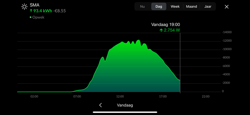

Toch de verdere ontwikkeling van mn eigen programma weer opgepakt tussen alle drukte door. Het staat inmiddels online en kan via een VPN van buitenaf de Multiplussen aansturen en monitoren. Werkt een stuk beter dan lokaal via een RPI.
Het voorspelalgoritme blijkt toch best wel accuraat te werken. Dit was de voorspelling van vandaag per fase aan opbrengst in euro's en de daadwerkelijke gemeten opbrengst via de HW meters die achter de Victrons hangen. Dit algo neemt alle verliezen en rekent ook de (winst op de )zonopbrengst mee. Best content mee zo O-)

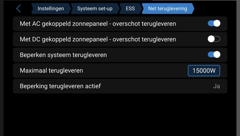

Ik ben het volledig met je eens. Via de Cerbo kan het wel, het betreft een instelling in je console.
Als ik maximaal terugleveren op 0 Watt zet dan regelt de Cerbo de SMA omvormer terug zodat alleen nog maar eigen gebruik gerealiseerd wordt.
Test het met je eigen installatie of dat voor jou ook werkt.

SmartESS dynamisch handelen voor Victron omvormers
  • E63s
  • Registratie: November 2021
  • Laatst online: 05-11 20:56
De grafiek van vandaag ter voorbeeld, oranje is PV to grid (dat noem ik excess PV), geel is PV to battery, geel-rood is PV+grid to battery), rood is grid to battery, groen is battery to grid. Elk uur wordt gekeken of de voorspelde doelen gehaald zijn en zo nodig wordt er bijgestuurd in de volgende uren. Paars is overigens de SoC per accubank, de rode verticale lijn geeft nu aan
Bij de dag van gisteren is er ook nog donkergeel in de gele balkjes waarin je kunt zien wat de voorspelling en het uiteindelijke resultaat was.
Vandaag/toekomst:
Afbeeldingslocatie: https://tweakers.net/i/_fB5Yj2IelE70SY8WPpkvem4CXg=/x800/filters:strip_icc():strip_exif()/f/image/t5vF5MKsPEkv5DbtoNfain9A.jpg?f=fotoalbum_large
Gisteren/verleden:
Afbeeldingslocatie: https://tweakers.net/i/Ne2Mp6gtEt01bn0Hn9nIIpwUPjU=/x800/filters:strip_icc():strip_exif()/f/image/F5iyHNGei7m54auPToqol2vV.jpg?f=fotoalbum_large
