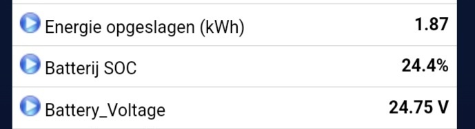

Beste mensen,
Om de SOC (State of Charge) te bepalen heb ik een paar dagen van 0 naar 100% in een model gegooit (kuch kuch, chatGPT) en kom ik met ongeveer deze percentages (onder load) (!). IDLE is het voltage altijd een stukje hoger.
Wie herkent dit, of heeft misschien een betere SOC? Het gaat om LiiTime 24v 100A accus.

Heb domme versie. Ik lees ze uit via de Ecoflow API. En wil het systeem stoppen met laden (of iig langzaam laten dalen) richting de 0% want ik vind het niet "fijn" dat de BMS het voor me doet.
Als ik mijn SOC waarde vergelijk met je screenshot, klopt het wel redelijk
> 24.5V => 20%
Dat is berekend over de load die de accu tot die tijd had gehad vanaf 100% vol. (tot 100%.

Servowire schreef op maandag 21 april 2025 @ 22:36:
> 24.5V => 20%
Als iets niet te vertrouwen is, dan is het wel die voltmeter van de ecoflow. Die update hier vaak niet en het voltage klopt niet.

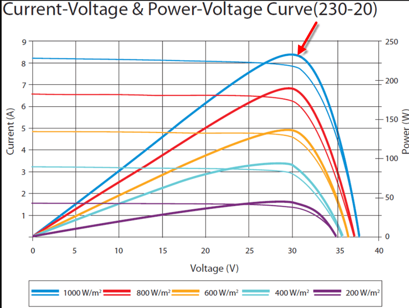

Dankzij onze vriend @vinneke werd mijn aandacht gevestigd op de (APSystems) APS EZ1-M micro-omvormer.
Dat bleek voor mij DE gedroomde micro-omvormer te zijn waar ik al weken naar op zoek ben: nl. betaalbaar EN aanstuurbaar via de 'lokale API' via HTTP-commando's. En deze functionaliteit is ook nog eens officieel ondersteund door de fabrikant. Voor zover ik momenteel weet, de enige in zijn soort. (maar ik weet ook niet alles natuurlijk).
Helaas was mijn extase van korte duur. Vinneke wist me te zeggen dat hij er al eentje opgeblazen had door hem te voeden met een batterijspanning van 48 VDC.
Een spanning waarvan je nochtans zou vermoeden dat de omvormer die zou moeten aankunnen:
- DC Operating Voltage Range: 26V-60V
- DC Maximum Input Voltage: 60V
Ik heb dus even geïnformeerd bij APSystems naar de achtergrond/verklaring hiervan. Heel snel antwoord gekregen.
Het blijkt dat, simpel gezegd, de omvormer een IV (stroom/spanning)-curve verwacht zoals die geproduceerd wordt door een zonnepaneel. Dat is een soort van omgekeerde "V", waarbij de MPPT de top van de omgekeerde V opzoekt als werkingsgebied.
Een batterij heeft een gans andere IV-curve, nl (met de stroom als X-as) een zo goed als lineaire horizontaal aflopende curve.
De MPPT gaat daarop zoeken naar een top, die hij hoogstwaarschijnlijk niet vindt, maar waarbij hij wel volledig uit zijn 'comfortzone' raakt en zichzelf opblaast. Alhoewel, ik dat 'opblazen' een constructiefout van de omvormer vind. Als tenminste de spanning binnen de spec's ligt, zou de omvormer zich uit die situatie moeten kunnen redden ...
Er is wel dit:
APSystems werkt samen met Anker, Sunlit en Zendure. Als je een batterij van dit merkt hebt, en je hun app gebruikt, dan kun je de EZ1 in hun app registreren. Bijgevolg downloadt de EZ1 dan een andere firmware versie voor zichzelf, waardoor hij ook kan werken met de betreffende batterijen. Hij verwacht dan geen ZP meer aan de PV-ingang, maar een batterij ...
Jammer dat je dit ook niet gewoon via de lokale API kunt instellen ....
Maar .... vermoedelijk vertonen veel van de andere micro-omvormers (Ecoflow, enz) ditzelfde gedrag.
Ik vermoed (en dit is ook niet meer dan een vermoeden) komen de meeste gebruikers/misbruikers ermee weg omdat ze de batterijspanning laag genoeg nemen (24V).
48V is er waarschijnlijk nét teveel aan .......

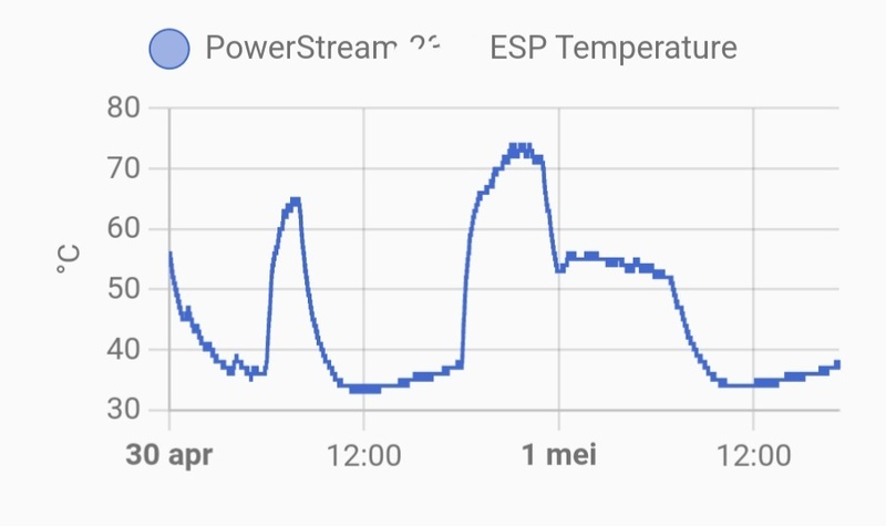

Afbeeldingslocatie: https://tweakers.net/i/M-9_nOz8AAp2KK45FEiTKeJ2YPo=/800x/filters:strip_icc():strip_exif()/f/image/L9O5YHfnnCKCuTvrlbH5IDyf.jpg?f=fotoalbum_large
met de hogere temp. gaat de ecoflow ook sneller warm worden. Nog steeds passief gekoeld. Wel op basis van temp beginnen op 600w en langzaam terug naar 400w. 5u lang zonder uitval.
18-23u 600-400w
nacht nom (100-450, vanaf 400w 50/50 over 2 ecoflows)
[ Voor 6% gewijzigd door rvee op 01-05-2025 17:22 ]
  • Siewert
  • Registratie: December 2015
  • Laatst online: 11:25
rvee schreef op donderdag 1 mei 2025 @ 17:19:
18-23u 600-400w
Moie... Wat word die van jouw ja loeiheet..🙈
Hier mij temperaturen.
Hoogste is 50,5c op op 600w output.
Temperatuur in de garage was op dat moment 26c.
Ik draai dus op 24v en met coolingdeck en extra koeling bovenop.

Ik wilde vandaag eens de 2e PV input van de Ecoflow aansluiten op mijn batterij om meer vermogen te kunnen gebruiken, maar nadat ik dat doe vind ik dat de Ecoflow een beetje een vreemd geluid maakt. Net alsof er iets 'knettert'. Een kleine zoem was er altijd wel, maar dit klinkt vreemd. Alle connectoren zitten goed (meermaals in- en uitgeplugd), ook mooi blanke connectoren, geen zichtbare vonkschade ofzo.
Het geluid lijkt uit de Ecoflow te komen, morrelen aan de kabels geeft geen verandering. Het geluid is er niet in idle-modus, wel bij het vragen van vermogen (en zowel bij meer als bij minder dan 300W)
Spanning op de 2e input is goed (gelijk aan input 1), en ook het vermogen kan nu hoger dan 300W. Uiteraard heb ik ook de PV1 en PV2 inputs omgedraaid op de aansluitingen op de batterij, dat maakt ook geen verschil. Wel viel me op dat het gebruiken van alleen PV2 niet mogelijk is. De ecoflow gaat dan helemaal niet aan.
Kan natuurlijk alsnog een 'normaal' geluid zijn, maar dan hoor ik dat graag van een andere gebruiker dat dat zo is.

Dat heb ik niet. Wel normale vermogens uit de powerstream?
5022 posten geleden (ofzo) kan ik me berichten herinneren dat af-fabriek er een aantal exemplaren zijn afgeleverd, waarbij plus en min van de connectoren/kabels waren omgedraaid (plus op zwart etc), zitten ze bij jou op zeker goed?

In ieder geval zijn PV1 en PV2 op dezelfde manier aangesloten. Ik zal de kabel inderdaad eens doormeten om te kijken of dat in de connector bij de Ecoflow ook logisch uitkomt.
Vermogen is wel hoger dan het was (maar ik ben niet hoger gegaan dan 450W). Dat is wel duidelijk meer dan mogelijk was, dus ook dat duidt er op dat het wel gewoon werkt.

Dat kan technisch niet denk ik? Neem een 48V batterij als voorbeeld. Die gaat van 42V tot 54V. Daar kan een BMS of omvormer volgens mij niet veel aan sturen. De SOC van de cellen bepaalt het voltage.
Volgens APS spec sheet is operating voltage range van de EZ1-M 26V-60V. Het voltage van een 48V batterij, en zelfs een 51.2V, liggen daarbinnen.
Ik vermoed dat de firmware iets wijzigt aan de manier dat de MPPT werkt, en dat die minder probeert iets aan te sturen, maar gewoon zijn spanning iets lager zet dan de batterij zodat er stroom flowt van de batterij naar de EZ1-M?
Peak Power Tracking Voltage is idd <45V, maar die moet niets tracken in deze
De batterij-firmware zal een ander algoritme bevatten dan de MPPT-versie.
De MPPT gaat die vermogenpiek opzoeken, die zo typisch is voor PV.
Vermoedelijk doet hij dat door de stroom op te voeren, tot de (zonnepanelen)-spanning door de knieën gaat. Dát is dan zijn optimale werkingspunt.
Bij een batterij bestaat dat punt (waarbij de spanning 'opeens' door de knieën gaat) niet. Dus hij blijft de stroom opvoeren tot ...... hij stuk gaat.
De batterij-versie van de firmware gaat waarschijnlijk niet zoeken naar die spanningsdrop, maar stopt met het opvoeren van de stroom van zodra hij genoeg vermogen heeft.
Tenminste, dat is mijn vermoeden.

Wat is uw batterijspanning? 24V vermoedelijk, en geen 48V?
  • Aiolos
SusV schreef op maandag 5 mei 2025 @ 13:57:
24V inderdaad, ‘gewoon’ 1 Powerqueen 100Ah accu.
