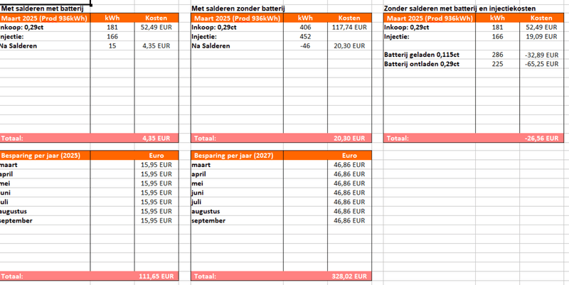

Nu heb ik even snel een excel in elkaar gezet.
Het is koffiedik kijken omdat geen 1 dag het zelfde is qua verbruik en zon.
Maar globaal kom ik op het volgende uit.
Excel screenshot:
  • Linker kolom is Maart 2025 met salderen zoals het nu is met batterij
  • Middelste kolom is Maart 2025 met batterij en salderen en als ik geen batterij had
  • Rechter kolom is Maart 2025 zonder salderen, met injectie kosten en met batterij
Maart 2025 heb nu voor €4,35 aan stroom betaald.
Zou ik dat zonder batterij hebben gedaan dan zat ik op €20.
Kijk ik verder als de saldering wegvalt en ik moet voor injectie betalen dan zit ik op €26 negatief
Dat is dan tegen die tijd een besparing van 46 euro p/m.
Ik heb Maart genomen omdat hiervan alle cijfers nu bekend zijn.
Ik zal wel verkeerd rekenen maar ik kom zonder salderen en met de injectie kosten op het volgende uit.
Wie het weet mag mij verbeteren ;-)

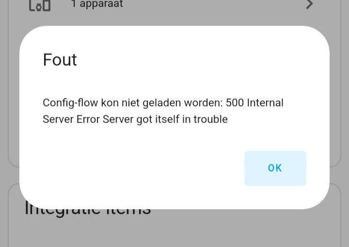

ik krijg sinds gister geen verbinding met ecoflowcloud.
Server 500 error . Meer mensen hier last van . Heb deze ook opnieuw gedownload zonder resultaat.Afbeeldingslocatie: https://tweakers.net/i/MOkhA-bjFsYpd4Z3Xki0kfGgziM=/fit-in/4920x3264/filters:max_bytes(3145728):no_upscale():strip_icc():strip_exif()/f/image/vEEWlRQKRcJB1VguCZkb0b9N.jpg?f=user_large

  • simonj
  • Laatst online: 28-11 14:31
Github al meer meldingen na update HA.
Here, the same problem with 1.3.0-beta4, even on a freshly installed HASS container... after starting the integration, it receives data once, but never again.... the other versions of hassio-ecoflow-cloud cannot be loaded at all.
Home Assistant Core 2025.4.1
Frontend 20250404.0
  • jeroenvtec
  • Laatst online: 29-08 15:15
simonj schreef op dinsdag 8 april 2025 @ 12:52:
Server 500 error . Meer mensen hier last van . Heb deze ook opnieuw gedownload zonder resultaat.[Afbeelding]
Hier ook nog online met 1.3.0-beta4 na de Home Assistant Core 2025.4.1 update, maar erna niet herstart / herladen. Wel tricky dus die updates dus. Heb wel backups maar geen idee of de nieuwe config met de iets oudere versie werkt.

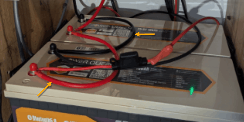

Om twee 25.6 V / 100 Ah batterijen parallel te koppelen, waar kan ik ergens de korte (~60 cm) dikke kabels met aangekrompen bevestigingsogen bestellen?
En bijhorende zekeringen?
Ik had al eens bij Accu Noord gekeken maar de kabeleinden vind ik daar alvast niet .. (die ze wel hebben zijn te kort).
PS. Sorry als deze vraag hier al eens gesteld geweest is, maar dit topic is onderhand zó lang dat het onbegonnen werk is om alles door te lezen ....

SusV schreef op woensdag 9 april 2025 @ 13:57:
https://amzn.eu/d/dgkERVR

  • Siewert
  • Registratie: December 2015
  • Laatst online: 11:25
heul veul op amazon te vinden.
Maar accu noord kan op bestelling gewenste lengtes, diktes en oog maten voor jou klaarmaken.

  • jeroenvtec
Nieuw ecoflow dev key aanmaken lees ik !
  • simonj
jeroenvtec schreef op woensdag 9 april 2025 @ 18:19:
Is niet nodig 1.2.0 gedowngrade, toen weer naar laatste versie ,werkt het weer na herstart.

  • Siewert
SusV schreef op woensdag 9 april 2025 @ 21:11:
Maar dat betekent dat lader 1 en 2 op dezelfde batterij hangen (dus de klemmen van beide laders met mekaar verbonden zijn). Ik dacht dat LiFePO4-laders een bepaalde cyclus doorlopen. Als die laders niet tegelijk aangeschakeld worden, gaan die dan mekaars cyclus niet beïnvloeden, of verstoren?
Of kan dat helemaal geen kwaad?
Bij paralel laden is de lader plus op de eerste batterij aangesloten en de minus op de laatste.
Heb zo 3 laders aangesloten en werkt als een tierelier.

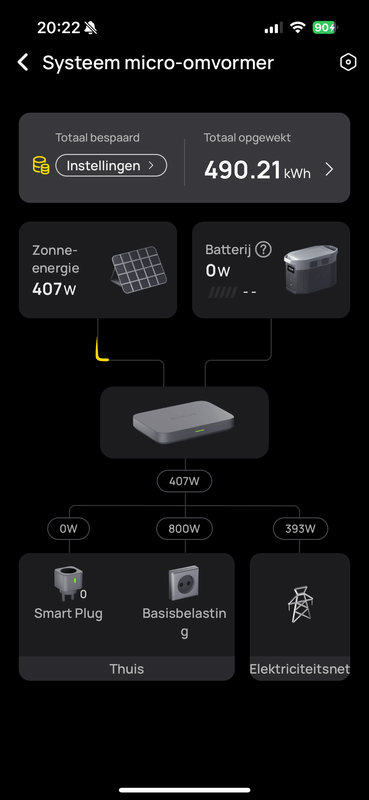

  • leejoow
leejoow
Dat ben ik!

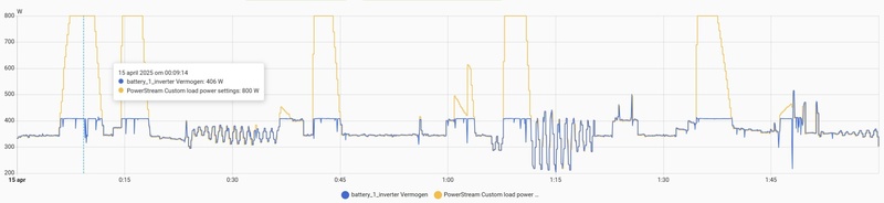

Ik heb zitten terugzoeken, maar kan het niet vinden... Ik heb een ecoflow omvormer hangen, maar boven de 400W heb ik nog nooit iets gezien.
Er zitten 2 accus van 24V parallel op aangesloten. Ik stuur de omvormer aan de hand van het benodigde verbruik van het huis aan, maar die blijft steken op 400W. Ik had al begrepen dat 800W wellicht niet lukt, maar meer dan 400 zou toch moeten lukken?

  • Laatst online: 08-11 13:31
leejoow schreef op dinsdag 15 april 2025 @ 19:39:

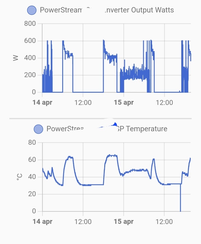

zeker, met 24v lfp battery is 600 zeker mogelijk. Dan loopt de temperatuur wil snel op zonder extra koeling.
Als voorbeeld hieronder vermogen versys esp temp.
Afbeeldingslocatie: https://tweakers.net/i/ekVpXWJ2FMr_hJ8KyrO11FsGi7U=/x800/filters:strip_icc():strip_exif()/f/image/KVyVIJgGxq1qkIp4kwPGmZcF.jpg?f=fotoalbum_large

Wat heb jij in de app-settings staan bij maximale uitgangsvermogen?

  • harmen76
  • Laatst online: 28-11 10:24
Sinds 2 weken(?) heb ik ook regelmatig dat het vermogen beperkt wordt tot 400 watt, maar er zijn ook momenten dat het maximale vermogen van +/- 600 watt van mijn 24V setup wel beschikbaar is.
Ik heb nog niet kunnen achterhalen waardoor dit veroorzaakt wordt. Temperatuur en/of aansturing lijken het niet te zijn. Iemand suggesties?

Afbeeldingslocatie: https://tweakers.net/i/_F8M-GoAxvnKp_Xg5FWnEYpHpZk=/800x/filters:strip_icc():strip_exif()/f/image/kPmvFGJMSC2K6nFpYkvbfMFY.jpg?f=fotoalbum_large
Netspanning?
  • Valkske
  • Laatst online: 14:34
Gokje, maar als 1 van de 2 PV inputs niet werkt, kan die misschien maar max 400W uit de batterij halen?

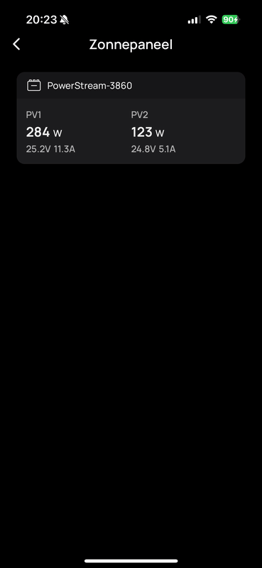

Pv1 levert max 333w maar zit met 25,6v meestal op 300w

meest voor de hand liggende is denk ik het uitgangsvermogen dat op 400W staat. Was deze al gecheckt?
  • leejoow
leejoow
Dat ben ik!
Het maximaal uitgangsvermogen staat op 800W ingesteld.
De volgende screenshots heb ik uit de ecoflow app gehaald:
Afbeeldingslocatie: https://tweakers.net/i/duJgqW2WVgun3AAEkJ3hUXpyKUU=/x800/filters:strip_exif()/f/image/7kfBXkrlg6MWQg5uk6CDXxNG.png?f=fotoalbum_large
Wat bij de volgende opvalt is dat het voltage verschillend is, terwijl ze op de dezelfde accupolen zitten middels een splitter.
Afbeeldingslocatie: https://tweakers.net/i/7jtX2w0yIcz539S4B9NMTcgon5I=/x800/filters:strip_exif()/f/image/oWRTYrmuJygmb6Tc2NRwHrRL.png?f=fotoalbum_large

  • leejoow
leejoow
Dat ben ik!
rvee schreef op woensdag 16 april 2025 @ 08:31:
spanningsverschil is niet heel ongewoon, dat zie ik hier ook. Werk je met de laatste firmware?
Ik zit op 1.0.1.222

  • Siewert
@leejoow Heb een donkerbruin vermoeden dat Firmware en App versie hier geen invloed op hebben.
Lijkt erop dat je niks verkeerd hebt staan.
Die voltages zeggen niet veel, heb hier ook afwijkende voltages maar elke pv input geeft wel wat hij moet doen.
Zou om het uit te sluiten dat een pv input kapot is of bekabeling brak het volgende proberen.
Draai jou Pv1 Pv2 kabels eens om.
Als je de zelfde lage waarde nu op de andere pv port uitleest waar die eerder die hoger was dan kan de EcoFlow port niet stuk zijn maar is je bekabeling brak of iets inline in je begkabeling.

Siewert schreef op woensdag 16 april 2025 @ 12:27:
Ik heb de draden op de Y-splitter eens zitten wisselen. Ik zag wel verandering, maar ik kan het nog niet helemaal plaatsen.
PV1PV2
Origineel305102
Plus en min omgedraaid136268
Min weer teruggezet266144
Plus weer teruggezet (dus weer origineel)278130
Enkel de min omgezet101304
