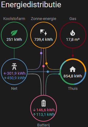

  • cradi
  • Registratie: Februari 2020
H.W.R schreef op dinsdag 1 april 2025 @ 10:03:
Hoeveel hebben jullie afgelopen (zeer zonnige) maand uit de Powerstream getrokken?
Hier 105kWh, hierdoor 54% van de zonnestroom zelf verbruikt. Een mooi resultaat, was zonder accu slechts 29%.
Afbeeldingslocatie: https://tweakers.net/i/E2Rzjf4My_4dL7FvvSUfZHkSZtw=/fit-in/4000x4000/filters:no_upscale():strip_exif()/f/image/Ltqq5EnSKpncph1Mb1ccHxPp.png?f=user_large
Zelfverbruik zonnestroom: 59% (zonder batterijen zou het 39% zijn geweest)
RTE batterijen (ontladen met Nul-op-de-meter): 77,15%
Dit was een maand waarin met name in de laatste paar weken wel bleek dat voor mijn situatie 5,12 kWh capaciteit eigenlijk wel voldoende is om de avond, nacht en vroege ochtend door te komen, mits het 's ochtends al vrij zonnig is:

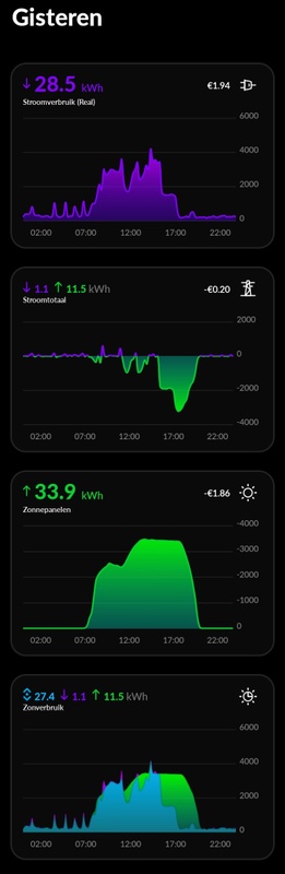

  • Aengineering
  • Laatst online: 26-11 15:54
Ik die dit heb er wel een boiler die ook deel van mijn overproductie op snoept https://gathering.tweaker...message/80473256#80473256
Afbeeldingslocatie: https://tweakers.net/i/DZcAxo8qE_3GlB-7_Ccq2OAkpHo=/x800/filters:strip_icc():strip_exif()/f/image/j7TWr1AGrd4mN0ghEatVtKSW.jpg?f=fotoalbum_large

Ik heb 3x 25,5v 100ah parallel en 3 laders.
Die afhankelijk van het over schot aan/uit gaan.
Ik kan dus op verschillende wattages laden naar gelang hoeveel pv overschot er is.
Bij 350w 1 lader van 12a
Bij 700w 2 laders van 12a
Bij 950w 1 lader van 12a en 1 lader van 20a
En bij 1300w overschot alle drie (2x 12a en 1x 20a)
Ik kan met gemak 50% ongeacht sinus/parabool of niet van mijn overschot opvangen.
Ga ik wassen/drogen, douchen, scooter laden en vaatwasser aan dan pak ik bijna 90%.
Hieronder een screenshot van gisteren.
Waar Na 17uur niemand meer thuis was tot 22uur.

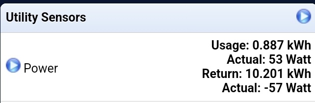

  • Siewert
  • Registratie: December 2015
  • Laatst online: 11:25
rvee schreef op vrijdag 4 april 2025 @ 10:16:
7kwh effectief geleegd in de avond/ochtend, waarvan 2kwh op nom en 5kwh in berekende duurste uren. En eurootje verdiend op 3kwh. We draaien bijna geheel nom, verwacht nog paar weken voor volledig nom door de langere dagen en dan door tot eind sept. hoop ik 😀
Nice...
Ik Handel niet, maar zou ik het gaan redden onder de 1kWh grid verbruik te blijven 🤞

End result...
Mooi resultaat maar ook geen wonder met dit weer en langere dagen.
Wel leuk 😉
