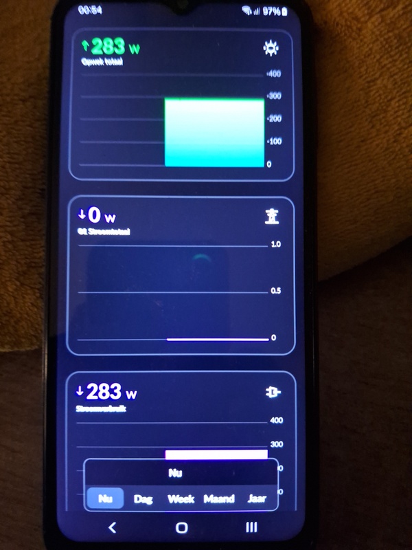

Even een test gedaan met een 2000 watt waterkoker.
Met Wan : Zodra ik die aanzet gaat verbruik in huis volgens homewizard naar boven 2000 watt en direct erna zie ik de powerstream bijspringen en het verbruik in huis terug naar onder 1600 watt gaan.
Zonder WAN : Ik kan niet de homewizard app gebruiken maar wel de waterkoker helmaal vol met water doen en aanzetten en dan naar de meterkast rennen waar ik op de meter weer onder de 1600 watt gaat.
Voorzichtig durf ik te zeggen dat de smartpluggen hun werk blijven doen zonder internet zolang de wifi er is.
Ik hoop echter dat dit ook voor een p1 meter geldt maar heb er geen die ik kan koppelen.

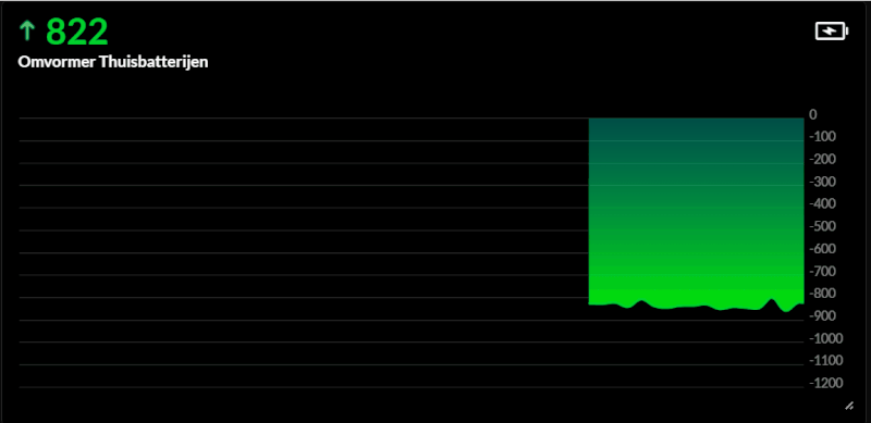

Inmiddels is het grid verbruik wel opgelopen.
1 dacht na zonsondergang te gaan douchen🙈 krijg het er niet in/uit bij diegene.

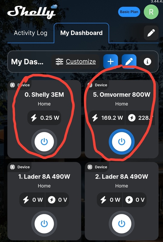

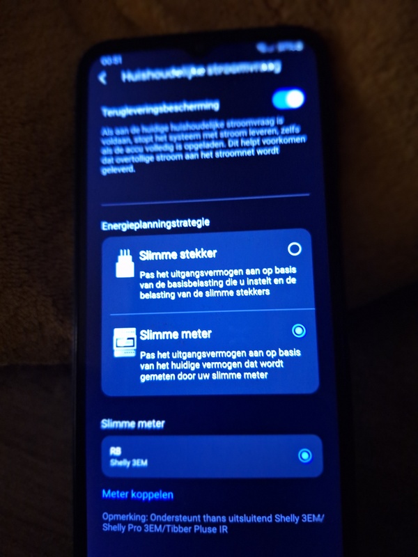

NOM met Shelly werkt goed:
Afbeeldingslocatie: https://tweakers.net/i/75LjyJnxbOxqFx8x0xGmzMjTzcM=/x800/filters:strip_icc():strip_exif()/f/image/9Y4ocKhmcHKXDXs1XivQUdd9.jpg?f=fotoalbum_large
Afbeeldingslocatie: https://tweakers.net/i/mKO3dP0TGVzPmve3E_DOwvEi6bE=/x800/filters:strip_icc():strip_exif()/f/image/2ByfL62qpUdb3fSfBOMdrb3c.jpg?f=fotoalbum_large
Laden en ontladen kan tegelijk, alleen kost het geld. Ik heb een paar voorwaarden toegevoegd om dit te voorkomen.
[ Voor 9% gewijzigd door H.W.R op 22-03-2025 21:04 ]

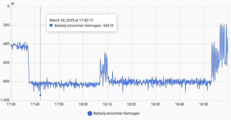

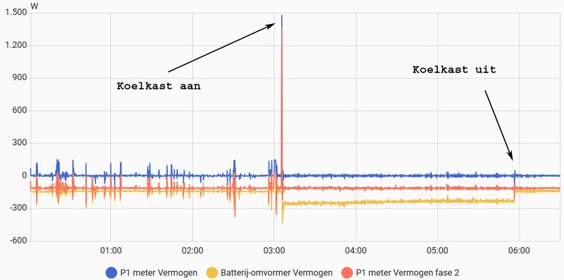

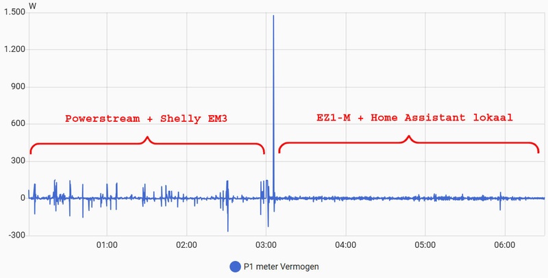

Vervolg op deze post over de APSystems EZ1-M.
Vandaag heb ik de EZ1-M van de schuur gehaald en vanavond eens aangesloten op mijn volle batterijen (12V en 24V DC House in serie. Dus 36V). Vervolgens de powerstream uitgezet en heel rudimentair een nul-op-meter geprobeerd te programeren in Home Assistant.
Mijn automation is eigenlijk bijzonder simpel:
- Eén helper die continu de maximum output van de EZ1-M en het huidige vermogen van de P1 bij elkaar optelt. Dat wordt de nieuwe maximumwaarde voor de output.
- Eén automation die elke vijf seconden die waarde pakt, en als nieuw maximum doorgeeft aan de EZ1-M.
Als de maximumoutput bijvoorbeeld 250W is, en de P1 meter op dat moment -10W dan worden die opgeteld. Omdat er op dat moment 10W wordt teruggeleverd is die waarde negatief, en dus in de praktijk van de maximum output afgetrokken. Daarmee is 240W dan de nieuwe output.
Als er netto verbruik vanaf het net is, dan telt hij die waarde op bij de maximumwaarde en wordt die dus hoger.
Dit is het resultaat in Home Assistant (animated GIF, 1 minuut):
Afbeeldingslocatie: https://tweakers.net/i/oi6IlNZzCBvb9lDPAmmzYgcqn_s=/fit-in/4000x4000/filters:no_upscale():gifsicle():strip_exif()/f/image/j9mN2Dpp9WDawNlibsJ7MQaC.gif?f=user_large
En dit in Home Wizard:
Afbeeldingslocatie: https://tweakers.net/i/x6G_MQ8ypEm0CM3DPHZG2I-xbrY=/800x/filters:strip_exif()/f/image/oyLbnTFG2Y2bYNtxYLHGF7TK.png?f=fotoalbum_large
Waarbij drie dingen aangetekend:
- De EZ1-M hangt voor nu met maar één input aan de accu. Dan gaat hij tot maximaal 500W (met twee officieel tot 799W).
- De automation staat op elke 5 seconden. Maar de OLED-TV staat hier aan. En als daar visueel nogal afwisselend beeld op staat, dan beïnvloedt dat het stroomverbruik ontzettend veel. Zojuist stond ook een minuutje ofzo bijna hetzelfde shot op TV, met weinig afwisseling. Dat was het moment dat hij het dichtst rondom de 0W bleef hangen.
- De waarde die ik als maximum doorgeef aan de EZ1-M ligt echt wel ver af van de daadwerkelijke productie. Zo'n 200W maar liefst. Waarschijnlijk omdat hij intern dat maximum nog verdeelt over de twee solar inputs, en er dus maar één daadwerkelijk is aangesloten nu. Maar HA kijkt uiteindelijk voor het bijregelen vooral naar het verschil op de hoofdaansluiting, en dus werkt het systeem toch netjes.
Ik heb nog niet geprobeerd vaker dan eens per 5 seconden de waarde te updaten.

  • Rbb-lwdn
  • Registratie: September 2024
  • Laatst online: 22:31
johnberg51 schreef op zondag 23 maart 2025 @ 23:02:
Sorry moeilijk om te begrijpen, ik draai het even om.
Mijn doel is gewoon dat de Ecoflow overdag gewoon laadt met DIE stroom die anders terugeleverd zou worden aan het net en (na 2027) verloren is.
In de avond (of misschien overdag bij bewolkt weer) moet de Ecoflow de accustroom gewoon het lichtnet insturen waarbij in de slimmemeter “intern” salderen van toepassing is over de drie fasen, Maar absoluut geen teruglevering aan het net.
Wat is het verschil tussen één apparaat of gewoon de smartplug tussen accuuitgang en lichtnet zetten?
Gewoon op deze manier.
Zo goed als 0 op de meter.
Afbeeldingslocatie: https://tweakers.net/i/-RcdsCCInK7QhS2pOb_pHYC4ESM=/x800/filters:strip_icc():strip_exif()/f/image/UrymBbFSetKIhCFjxI3p7Gt5.jpg?f=fotoalbum_large
Afbeeldingslocatie: https://tweakers.net/i/DuUk23ge7IY_VNOnmhhzRY_kmoc=/x800/filters:strip_icc():strip_exif()/f/image/2iKFqcHPScMWgxUIkGBSwb4k.jpg?f=fotoalbum_large
[ Voor 14% gewijzigd door Rbb-lwdn op 24-03-2025 00:54 ]

  • Laatst online: 20-09 08:31
PJKs
Young, Free and Single
Vannacht heb ik de Powerstream maar eens vergeleken met de EZ1-M.
Afbeeldingslocatie: https://tweakers.net/i/vavesImmsVrMcbNVgIk3Ef_bewY=/800x/filters:strip_icc():strip_exif()/f/image/VE2BDbJOPU1LyWJE87IFujfN.jpg?f=fotoalbum_large
Wat ik heb gedaan is zowel de Powerstream aan de accu hangen als de EZ1-M. Van middernacht tot 03:00u draaide de Powerstream en om 03:00u schakelde die af aan DC-zijde (200A relais) en schakelde de EZ1-M aan met mijn Home Assistant automation. Wat ook wel handig is: je kunt de omvormer van de EZ1-M intern aan/uitzetten met een switch in HA.
De Powerstream is in mijn geval voor nul-op-meter aangestuurd door een Shelly 3EM op de hoofdaansluiting. Die gegevens gaan naar de Shelly cloud, en vanaf daar naar de Ecoflow-cloud en dan naar de Powerstream.
Vanaf 3:00u dus de EZ1-M, direct lokaal aangestuurd vanuit Home Assistant. Details hier te vinden.
Nou vroeg ik me natuurlijk af wat die piek is om 03:00u. Heeft gelukkig niets met de omvormers te maken, maar bij toeval schoot om 03:05u ook net de koelkast aan:
Afbeeldingslocatie: https://tweakers.net/i/G4fFzz1YtVaBRKp6-7Nl4fV03N4=/800x/filters:strip_icc():strip_exif()/f/image/xV3BdgcLnXlG55SlguF1pt8y.jpg?f=fotoalbum_large
De piek is namelijk wel te zien op de hoofdmeter en fase 2, maar niet op de meter die achter de omvormers hangt. Daarom is het eerste omvormer-vermogen van 3:00u tot even voor 6:00u ook een stukje hoger: toen stond de koelkast aan, op dezelfde fase als de omvormer.
Dit werkt dus briljant, en voor mij een stuk stabieler (minder hevige fluctuaties) dan de Powerstream. Nog iets: de EZ1M hing vannacht nog maar met één input aan de batterij. Per input doet de EZ1-M 20A (Powerstream maar 13A) dus als het goed is kan ik de volle 800W uit één enkele 24V-accu halen, waar de Powerstream daar 36V voor nodig heeft.
Dat wordt de volgende test. Maar moet even wat kabels (en zekeringen) aanpassen om die 40A te trekken.
ja, graag!
oh ja stuk strakker resultaat.

Doe je dat nou met de Ecoflow app die je gewoon in de playstore download en die vervolgens via wifi weer contact maakt met de Powerstream? Zit er nog een server uit China of zo tussen of rechtstreeks?
De slimme meter stuurt aan de P1 dongle in de meterkast door hoeveel er op dat moment verbruikt wordt.
Dit moet maatgevend zijn hoeveel de Powerstream via de accu mag leveren.
Het verbruik wat de slimme meter doorstuurt is het totaal van de drie fasen.
Wat ik een beetje begreep is dat de Ecoflow app niet de data van de P1 meter kan uitlezen.
Mijn vraag: hoe heb jij dat dan gedaan?
Dit is gewoon essentieel voor het hele project.
  • H.W.R
  • Laatst online: 00:07
Automatisch NOM via Ecoflow app kan met: Shelly 3EM, Shelly PRO 3EM, Tibber Pluse IR

g00gle schreef op maandag 24 maart 2025 @ 10:28:
@PJKs Wat ik me ook afvraag, die Powerstream wordt vrij warm en gaat throttelen (bij te weinig koeling) als die 800Watt staat te pushen. Hoe zit dit met die EZ1M, als die namelijk 800Watt kan pushen vanuit 24v lijkt het mij dat die nog wat warmer wordt. Ik heb wel oren naar die EZ1M.
Gisteren heeft hij een uurtje op ongeveer 840W staan leveren. (Overigens dus wel op 2x 36V input - 24V lukte dus niet.) Na ruim een kwartier kon ik hem nog goed aanraken:
Afbeeldingslocatie: https://tweakers.net/i/jR4Dvrbmw5t6MWN3CUWF2fTZG7k=/fit-in/4920x3264/filters:max_bytes(3145728):no_upscale():strip_icc():strip_exif()/f/image/W4uLibXsyPEGFnNqP7NOPJBp.jpg?f=user_large
Maar na ruim een uur niet meer:
Afbeeldingslocatie: https://tweakers.net/i/zKUnDB30NZ6VXMJ-7UgIHLjbW-8=/fit-in/4920x3264/filters:max_bytes(3145728):no_upscale():strip_icc():strip_exif()/f/image/NRIxHATynSv0VRZIblkahSFl.jpg?f=user_large
Overigens is hij nergens terug gaan schakelen. Zie deze grafiek. De kleine dip in het midden was een iets mindere vraag op dat moment. Het pendelen aan het einde is heel typisch gedrag voor een inductieplaat.
Overigens was de maximale piek in levering (gemeten op HomeWizard plug die dus alleen aan de EZM-1 hing) -945W.
Afbeeldingslocatie: https://tweakers.net/i/XQfwi87srTZuy-gYGahE_QPjog4=/800x/filters:strip_exif()/f/image/C8m3Iphn0f5zd1duIGHb95fG.png?f=fotoalbum_large
Sowieso fluctueert de EZ1-M uit zichzelf wel meer dan de Powerstream. Als je een powerstream op een vast wattage instelt, houdt hij dat aardig stabiel vast op 1 watt afwijking. Als je de EZ1-M vast instelt, pendelt hij wel een watt of 10 omhoog en 10 omlaag. Ietsje meer zelfs als hij twee inputs heeft. (Ik heb grafieken indien interesse.) Maar de nachtgrafiek ziet er dan wel weer een stuk rustiger uit omdat de ecoflow (bij mij althans) hele gekke uitschieters omhoog en omlaag heeft van soms wel honderden watts wanneer dynamisch aangestuurd. Die uitschieters lijken mij door de cloud-aansturing te komen.
Ook was de aansturing van de EZ1-M op wat langere periodes zetten wel beter dan korter/sneller. Zie deze grafiek; in het eerste deel liet ik Home Assistant elke 3 seconden een nieuwe waarde doorgeven aan de omvormer. In het tweede deel elke 10 seconden.
Afbeeldingslocatie: https://tweakers.net/i/Fp4i6vObZ6xx21jITMRLIXe6YXc=/800x/filters:strip_exif()/f/image/EVlOTdJKU1ugnNMjTv0b0hHG.png?f=fotoalbum_large

  • Taro
Taro
g00gle schreef op maandag 24 maart 2025 @ 14:26:
Maar goed, nog steeds ben ik benieuwd, kan de EZ1-M het goed aan om langere tijd 800+Watt terug te leveren? Of wordt die toch wel aardig warm (te warm) of gaat die zelfs throttelen?. Voor alsnog heeft deze wel echt een dikke plus omdat die lokaal aan te sturen is. Scheelt weer latency en afhankelijkheid van cloud software (externe factoren / bedrijven). Wat toch wel belangrijk is wanneer je zo goed als 0 wil houden op de meter. Dan is vermogens update snelheid best belangrijk.
Ik ontlaad hier iedere avond ~2 kWh met 800 Watt via een EZ1-M én op mooie dagen dan ook nog een paar uur extra 400-650 Watt teruglevering als die 2 kWh vol zit. Wordt wel goed warm, maar niet té heet en throttelen doet ie niet. Maar goed, ligt dan ook buiten onder de overkapping ;)

  • PJKs
PJKs
g00gle schreef op woensdag 26 maart 2025 @ 07:28:
@Taro thanks! Ziet er goed uit, kun je testen met 48V? Ben heel benieuwd namelijk of die EZ1 dan ook nog werkt. Wil graag met 48V gaan werken namelijk. Dat is het enige wat ik nog wil weten, dan kan ik gaan bestellen!
Toevallig is mijn tweede 24V gisteren binnengekomen. En ik hoef vanavond pas weer te werken, dus had de tijd om hem meteen te testen: het werkt. Maar bestel niet meteen zou ik zeggen. Weliswaar nog niet helemáál opgeladen (2x 26,2V aan belasting) dus dat komt morgen pas.
Dit is een grafiekje van de Homewizard plug waar de EZ1-M aanhangt met op beide inputs 48V.
Afbeeldingslocatie: https://tweakers.net/i/pXbLh6OVkWv66cg8JHsw5ld-B0w=/800x/filters:gifsicle():strip_exif()/f/image/oUutoAXz8KXjNaLVO0CpzyBS.gif?f=fotoalbum_large
UPDATE: Ik zou nog even niets bestellen. Nu doet ‘ie even helemaal niks meer. Ik ga verder zoeken en meld me weer.
[ Voor 16% gewijzigd door PJKs op 26-03-2025 10:55 ]
