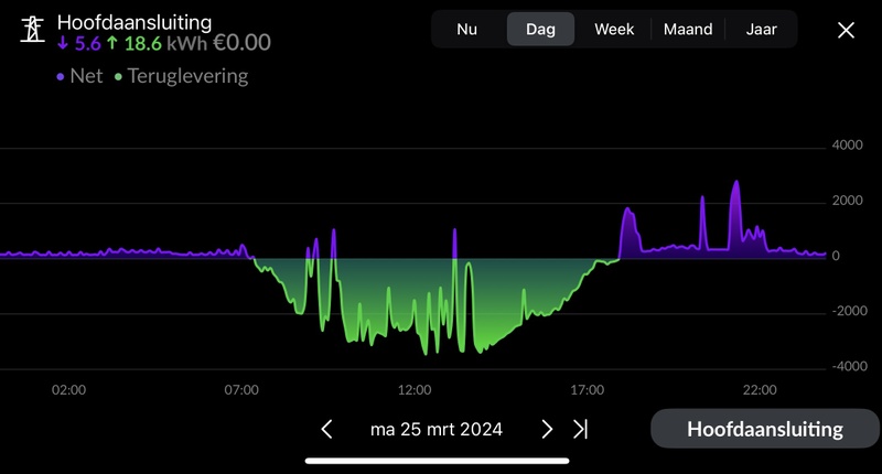

simonj schreef op maandag 10 maart 2025 @ 20:34:
is het verstandiger om mijn sluipverbruik zoveel mogelijk met mijn accu te dekken, of kan ik beter de hogere piekspanning gebruiken voor apparaten zoals de waterkoker, oven en magnetron?
In principe sluipverbruik dekken ivm de geringe vermogen van de EcoFlow omvormer.
Maar zoals ik met 2 omvormers kan ik het sluipverbruik in de nacht, gewone avond verbruik en peak-shaven.
Even los van de opwek, Normaliter zat ik op dit soort dagen tegen de 10kwh die ik van het net trok omdat er zoals de meeste meer stroom nodig is buiten de zon uren, koken, douchen ect.
Sinds 1maart toen de zon hing schijnen en weer hoger aan de hemel staat is mijn verbruik van het gezakt naar ongeveer 1 tot 5kwh p/d.
De rest van de 20 á 25kwh komt uit de zon en batterij.
dit was gisteren:
Afbeeldingslocatie: https://tweakers.net/i/0tbK8aAwXZCIgIqVQcYzGh3lfkc=/800x/filters:strip_icc():strip_exif()/f/image/ltTzmEeB54wsdxYpKQpRQiBB.jpg?f=fotoalbum_large
Afbeeldingslocatie: https://tweakers.net/i/vdzLAVlyD9VUsocaF9BGLga3E4A=/800x/filters:strip_icc():strip_exif()/f/image/71AG530WgagCfYQ9Mb2OpJM6.jpg?f=fotoalbum_large
p.s
Die hoge pieken was de kachel in de garage die het nodig vond aan te gaan, was ook koud -2
[ Voor 67% gewijzigd door Siewert op 10-03-2025 20:52 ]

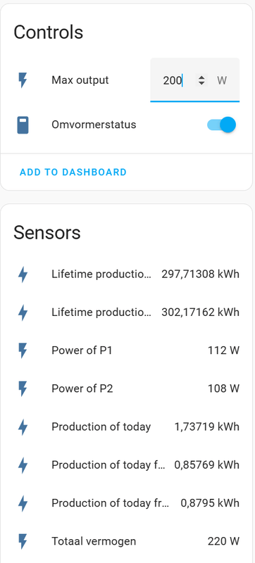

Wellicht heb ik een goed, regelbaar, lokaal te besturen alternatief gevonden voor de Powerstream!
In het kort:
  • 800W tweekanaals omvormer
  • Twee MC4-ingangen, elk met eigen MPPT
  • Output regelbaar, 30-800 watt
  • Mét lokale API, direct op lokaal IP, zonder cloud-gedoe of API-keys
  • Mét bestaande Home Assistant integratie
  • Spanningsbereik DC-zijde tot 60V (voor 48V opstelling)
In het lang:
Ik kwam er bij toeval achter. Naast een Enphase-systeem op ons woonhuis had ik ooit nog eens een 2-paneels stekkerklaar setje besteld voor op de schuur. Later heb ik, naar voorbeeld van dit topic, een Powerstream-opstelling in de schuur gebouwd.
Onlangs kwam ik op het idee die twee panelen via een Victron MPPT direct de accu te laten vullen (DC-DC) dus was wat onderzoek aan het doen. En mogelijk wilde ik dan de omvormer van het setje op de schuur los nog 800W extra laten invoeden als de vraag hoger was. (Met vaste ingesteld 800W extra invoeding, waarbij de Powerstream dan de fluctuaties erboven opvangt).
Dus toen ik nog eens in de app van die omvormer op de schuur keek, zag ik dat het maximum vemogen was in te stellen. Nog wat onderzoek, en er blijkt een API én een HA-integratie.
Daarvoor moest ik eerst terug met bluetooth op die omvormer verbinden. Daar is dan een "lokale modus" aan te zetten. IP-adres intikken in HA-integratie en voila:
Afbeeldingslocatie: https://tweakers.net/i/Blvi7d-kzEYeX8FY1ASNnsv9v5E=/x800/filters:strip_exif()/f/image/SailxNe0pdyTsxSY6Sbq9hXc.png?f=fotoalbum_large
Een omvormer met in te stellen maximumvermogen direct in de integratie. Op moment van testen leverden die panelen net iets minder dan 400W. Dus het maximum maar eens op 200W gezet en ja hoor - het aanpassen duurde enkele seconden voor hij een kleine 200W minder leverde:
Afbeeldingslocatie: https://tweakers.net/i/wp8iP_USqi_RB7Z9Ng6-mgOTssg=/x800/filters:strip_exif()/f/image/QAGgCGtN6lt1cwQgpzTSX0qY.png?f=fotoalbum_large
Het is niet helemaal correct - hij levert, ook volgens de HomeWizard kWh-meter, net ietsjes meer - maar dat zou allemaal dynamisch in Home Assistant te regelen moeten zijn. Als je er drie pakt, zelfs per fase terug te leveren naar nul.
Het gaat hier om de AP Systems EZ1-M: https://emea.apsystems.com/diy/ez1/
Specs hier: https://www.dropbox.com/s...05j4imeim69babm03cfi&dl=1
Integratie hier: https://www.home-assistant.io/integrations/apsystems
Volgende stap is uiteraard om op de schuur te klimmen en de omvormer er uit te halen en eens aan de batterij te hangen. En dan kijken wat er in HA aan scriptje te bouwen is.

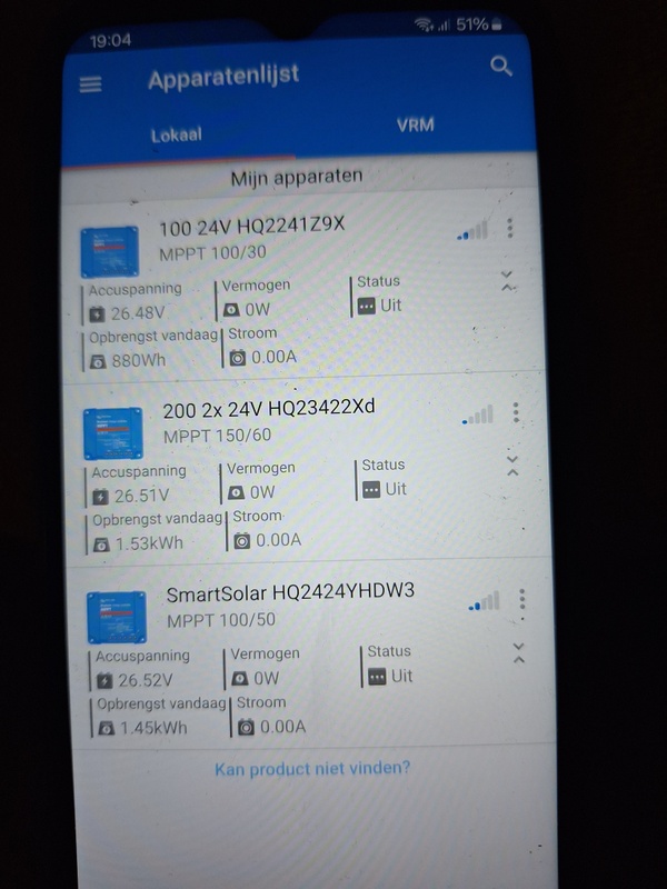

  • Aengineering
  • Laatst online: 26-11 15:54
HansKeesom schreef op dinsdag 18 maart 2025 @ 17:26:
Ik word hier heel bang van. Liefst gelijke batterijen en alles op 1 voltage.
Wat bedoel je precies met "meer vermogen"
ik zou naar de 36v willen door een 24v accu en een 12v accu in serie te zetten.
en deze dan paralel te laden met resp. 24v en 12v
24v bij 100ah is 2.4KW op 36v 3.6KW en een Powerstream die dan 800Watt kan leveren
Ik vraag me af hoe ik dit beste kan doen.
  • markdejong
  • Laatst online: 27-11 16:26
Aengineering schreef op dinsdag 18 maart 2025 @ 22:29:
Niet rechtstreeks met een dikke koperdraad of zo, wel met een dc naar dc converter. niet goed terug gelezen.... Waarom niet naar 48 volt?
[ Voor 6% gewijzigd door markdejong op 18-03-2025 23:10 . Reden: Spuit 11 ]
  • HansKeesom
  • Laatst online: 22-11 11:17
Allereerst is 24 volt keer 100 ah een opslagcapaciteit van 2,4 kWh. Dat is geen vermogen, maar opslagcapaciteit. Is dat waar je meer van wilt?
Een 24 volt kan wellicht wel ontladen met 100 ampere, maar daar heeft de powerstream niet zoveel aan, gaat nog steeds niet meer dan 800 watt leveren........ en dat is wel wat we vermogen noemen.
Als je perse die 12 volt batterijen wilt laden met je 12 volt lader, gebruik dan of de 12 volt kabel voor de batterij ingang van de powerstream of een 12-24 volt DC-DC om vanaf die 12 volt in de MC4 ingang te kunnen pompen.
Maar een 36 volt batterij maken van een 24 en een 12 volt batterij, ik vind het spannend. maar misschien kan het. Zorgen dat ze relatief evenvol zijn gaat nog een hele uitdaging worden lijkt me.
  • salipander
  • Laatst online: 23-11 11:44
Aengineering schreef op dinsdag 18 maart 2025 @ 16:34:
@salipander Salipander,
vraag aan jou, ik draai al tijdje naar alle tevredenheid op 24v met de eenvoudige thuis accu Setup.
Nu denk ik er over om er iets meer vermogen uit te gaan brengen/halen door extra accu's toe te voegen.
Dacht om naast de 2x 24v 100A nu nog 2x 12V 100A in serie er bij te zetten. ik begreep dat jij dit ook hebt.
maar vraag mij af hoe houd je de accu's in gelijke voltage/lading met dan 24v & 12V laders apart op de accu's.
of balanceren die wel vanzelf ?
Overdreven maar stel dat alleen de 12V lader gaat laden, gaat dat dan niet mis op de lege 24V accu?
Hoe doe jij dat?
Ik zet de 24V en 12V lader allebei tegelijk aan en als er genoeg zon is, duurt het laden lang genoeg dat alle accu's vol zullen zijn (mocht er eentje minder vol zijn na verloop van tijd).

PJKs schreef op dinsdag 18 maart 2025 @ 14:21:
In het kort:
In het lang:
Ik heb deze hier ook in gebruik, handig ding, maar al wel een aantal keer geconstateerd dat hij idle blijft terwijl je output verwacht. Dan moet je even de stekker eruit halen en opnieuw inpluggen. Ben benieuwd of je dat ook ervaart of niet.
Wat overigens een eventueel alternatief is voor mensen die minder DIY zelf bezig willen zijn met kabels op maat maken en Home Assistant is de Zendure SolarFlow 800, zelfde soort apparaat, maar mét accu aansluiting, 48V, AC (ont)laad functie en App bediening (dynamische tarieven, taakplanner, P1/CT-monitor, etc.) die krijg ik als het goed is komende week binnen. De laad kant van het zelfbouw gebeuren kan je vaak nog wel kant en klaar regelen, maar voor het MC4 -> accu gebeuren moet je zelf met zekeringen, krimptangen, juiste kabeldikte, etc. aan de slag en dat vond ik persoonlijk net een té grote drempel mbt veiligheid.

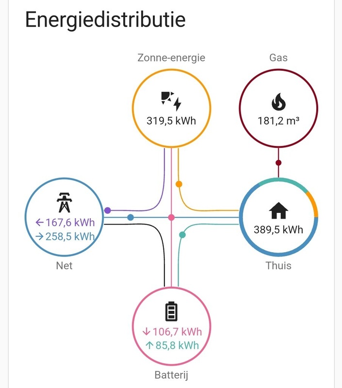

  • PJKs
  • Laatst online: 18-11 18:40
PJKs
Young, Free and Single
Wat een prachtige tijden zijn het toch met al die zon, na zo’n lange en grijze winter.
Daarom wil ik gewoon even deze screenshots delen. Van gisteren en een vergelijkbare dag bijna een jaar geleden…
Afbeeldingslocatie: https://tweakers.net/i/otgR8V1NiYoNOQ2nmvg_D7EX_jg=/800x/filters:strip_icc():strip_exif()/f/image/HBsBwNlzjYnq2AxsS3qoAM3U.jpg?f=fotoalbum_large
Afbeeldingslocatie: https://tweakers.net/i/_msw5dSmbsQrnbyUG9lb0NvD4k0=/800x/filters:strip_icc():strip_exif()/f/image/wdh5bQETHeSRMv8Aw7eNlmnZ.jpg?f=fotoalbum_large

  • HansKeesom
PJKs schreef op donderdag 20 maart 2025 @ 09:28:
Erg netjes, je hebt slechts een paar pieken die je niet opvangt die 0.8 kWh kosten. Niet echt te moeite waard om nog te proberen er iets aan te doen. Je draait feitelijk gewoon offgrod.
Ik neem aan dat je precies weet wat die pieken zijn en dat die dingen niet perse nodig zijn op het moment dat de stroom uitvalt :-)

  • PJKs
PJKs
HansKeesom schreef op donderdag 20 maart 2025 @ 16:44:
Zeker. In de vroege ochtend de koffiemachine. In de late ochtend vielen de opwarmcyclus van de vaatwasser en wasmachine net tegelijk. En in de avond uiteraard de inductieplaat.
ja, graag!

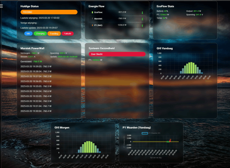

Mn dashboard voor de thuisaccu. Houdt ook rekening met de Marstek (plug in accu). Alles in 1 view :P
Afbeeldingslocatie: https://tweakers.net/i/mU8rI7SuMrqgl21fKqPVzUP3MGI=/800x/filters:strip_exif()/f/image/ONWY5v3LvnoipcjwBwkHbTJL.png?f=fotoalbum_large
