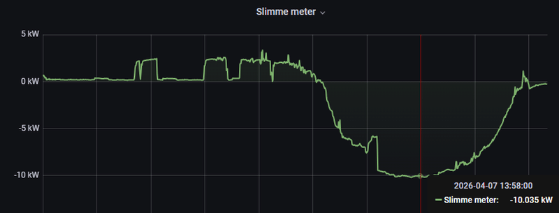

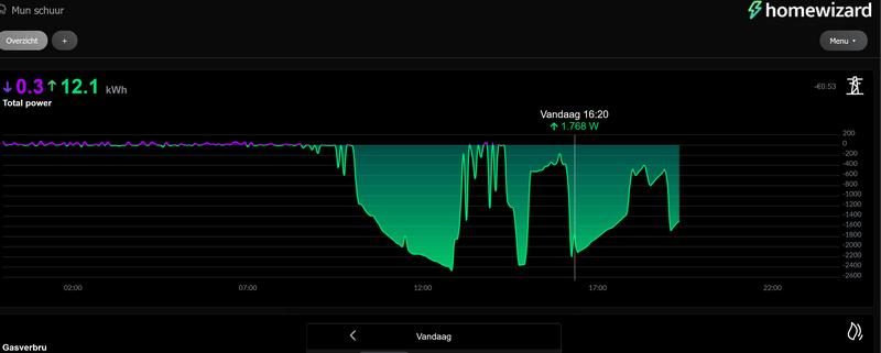

Mg4gebruiker schreef op dinsdag 7 april 2026 @ 17:53:
Hij heeft het over 2x 2500W. Dat trek je niet zo snel uit panelen.
Als je niet thuis bent en bijgevolg geen of weinig verbruik hebt trek je dat op zomerdagen met gemak uit je panelen. Of wat doe jij met de opbrengst op een zonnige zomerdag als je niet thuis bent?
Dit is van vanmiddag. Beiden batterijen tegelijk dus. En in de zomer gebeurt dat veel vaker en langer.
Afbeeldingslocatie: https://tweakers.net/i/R8GGHqrkXimiFTd05F0mNNhqR28=/800x/filters:strip_exif()/f/image/2Ycy6qZ4tuc7cUAgvOjRnYgw.png?f=fotoalbum_large
Afbeeldingslocatie: https://tweakers.net/i/Uhc9q1WOvvfvkB663KPboI0O1R4=/800x/filters:strip_exif()/f/image/6P0a1U557wRiyiDrVwnnpCBq.png?f=fotoalbum_large

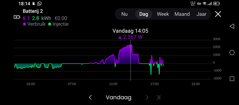

[...]Hij heeft het over 2x 2500W. Dat trek je niet zo snel uit panelen.
Toch wèl hoor, dit is vandaag....En vannacht had ik wat gebruik, met defrosts, want het vroor hier
Afbeeldingslocatie: https://tweakers.net/i/WR_30TsBOC8lQjE51YfbbuOUTWQ=/800x/filters:strip_exif()/f/image/DYVsxGNKxO1yt9OnpDFDdEdZ.png?f=fotoalbum_large

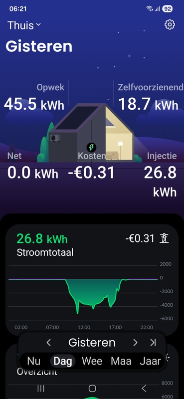

Wil je hard bewijs - screenshot van 2 maart dit jaar (en dat is nog niet eens de beste periode) ENGIE ...
Afbeeldingslocatie: https://tweakers.net/i/v7yPCqHMxMbsGbSMOT4SVU2qZZQ=/x800/filters:strip_exif()/f/image/sAVwoVwAMfYHrTRhRrHrJxNB.png?f=fotoalbum_large
en van uit ZP scherm ...
Afbeeldingslocatie: https://tweakers.net/i/_PkDVy6p7HYbK-o8AbLTIGip_z0=/800x/filters:strip_exif()/f/image/7ch0HE0aPsJtO71yYZ3fwWgb.png?f=fotoalbum_large
Of je wil of niet - iedereen zijn use case en zijn mogelijkheden. En als je wat nauw kijkt hoe je zaken kunt doen en alles in evenwicht krijgt, dan kan je sterk optimaliseren.
Het zal steeds een combinatie zijn van ZP / batterij / een juist contract / ... en vooral zelf aanpassen wanneer je verbruikt en wanneer niet - je kan echt de totale kost sterk drukken ...
ter info - dit is enkel mogelijk door 2x MT die ik heb mooi volgeladen van de dag voordien - nacht overbruggen - dan ZP terug alles aan het doen voor huisverbruik + 2x MT terug op geladen ... auto laden als ZP vol geven (en laden aan 4 kWh versus ZP die 5.5 leveren), ...
Op screenshot van ZP zie je:
- nacht sluiterverbruik van +- 400 watt - 8 uur ochtendontbijt (piekje - maar mooi nog gedekt met ZP en batterij) dan periode laden van batterij (NOM - dus puur ZP), rond 1 uur klaarmaken eten - naar de avond nihil (boterhammen ... ) en batterij doet mooi tot ergens 23 uur en dan een vaatwas die werkt
