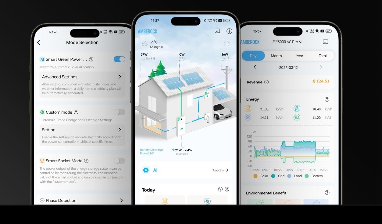

Slimme aansturing
Afbeeldingslocatie: https://tweakers.net/i/qmDC2pjXPxubHaXKhLVdcNBPCMU=/fit-in/4920x3264/filters:max_bytes(3145728):no_upscale():strip_icc():strip_exif()/f/image/X7TmlIq2yqwtvnTplrPPLSXw.jpg?f=user_large
Via de AMBER ROCK app ondersteunt de SR serie:
Dynamische energieprijzen
Automatisch laden/ontladen
Nul-op-de-meter regeling
Inzicht in verbruik en opwek
De batterij kan zowel volledig automatisch werken als handmatig ingesteld worden.
