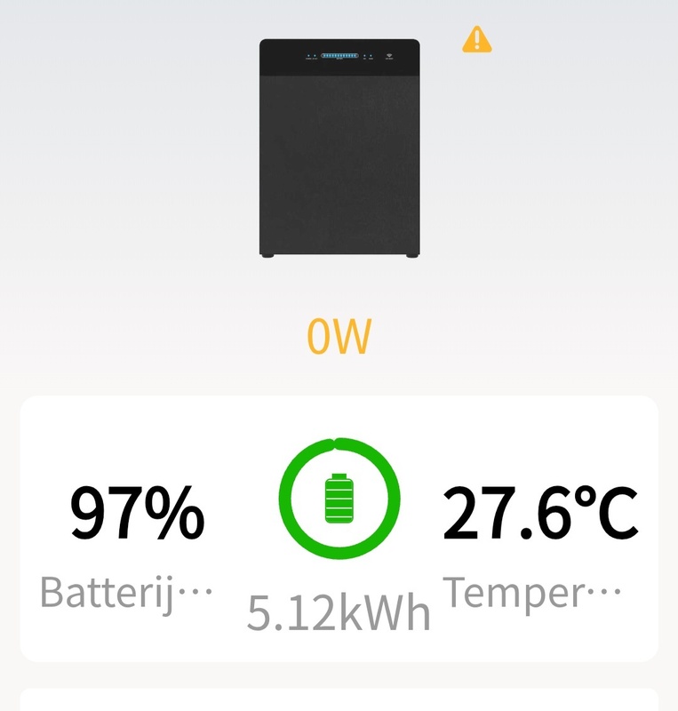

Nu een paar dagen de SR5000 aan. Stroomverbruik valt me mee. Standaard instellingen. Zonder Noodstroom en geen PV aangesloten schommelt het rond de 25Watt. Gemeten met een Carlo Gavazzi EM24 meter.
[ Voor 6% gewijzigd door HermanGast op 04-05-2026 18:02 ]
A390GTS EV, PV 14,99kWp, Ekrano, 70kWh Pylontech, 3xVictron MP8000, M5stack, MQTT

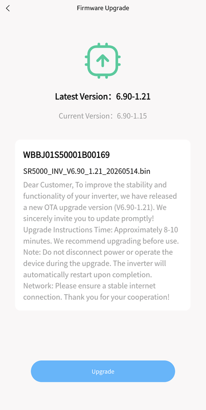

Heb mijn heel verhaal weggehaald, nu poging met anderecapp kon ik eindelijk de firmware update kon doen. Batterij laad nu.
[ Voor 93% gewijzigd door raoul68 op 05-05-2026 19:16 ]
  • jwb1981
  • Registratie: April 2026
  • Laatst online: 23-06 21:34
Zorg dat er een goede Wi-fi verbinding is voor de firmware update.Kan even tijd kosten en 1e keer niet 100% goed gaan. Na de 3e keer voltooide hij de updat naar nieuwste firmware wel met succes. Unit uit/aan zetten en uit/inloggen op de app zou kunnen helpen als hij de update niet tot 100% voltooid.

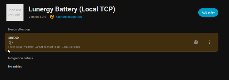

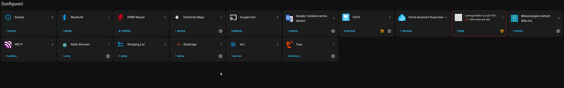

Toch nog even een vraagje.
Ik heb geprobeerd om de SR5000 in home assistant te krijgen, maar dat wil niet lukken. Ik heb het ip adres goed ingevuld en heb port 8080 gebruikt, maar daar wil die niet op connecten, Als ik een port scan draai op dit ip, dan ziet die alleen port 8080 van de rest krijgt die geen response, dus lijkt de goede port.
Afbeeldingslocatie: https://tweakers.net/i/3itgNv0RThcFBLYj8_-UFm8ArOE=/800x/filters:strip_exif()/f/image/NKbpLa4seU8PGHgm5aakZVIB.png?f=fotoalbum_large
Afbeeldingslocatie: https://tweakers.net/i/DMFFzxieE4LIi12-y8DxIfHSrzU=/800x/filters:strip_exif()/f/image/FkqFxmX00ieViVOydaZ94a7W.png?f=fotoalbum_large
Mijn DSMR meter wordt via de P1 ook via WIFI uitgestuurd ook al is HA via netwerk verbonden, maar kan de SR5000 pingen op het ip adres en als ik probeer te connecten op port 8080 met bijvoorbeeld mobaXterm met zowel telnet als ssh op die port lijkt het of die connect is, blijft een mooi zwart scherm.
Als ik in MobaXterm een browser sessie naar de SR500 probeer krijg ik een foutmelding dat de webpagina niet getoond kan worden.
Doe ik iets fout of mis ik een configuratie stap.
Misschien maakt het uit dat ik nu 2 P1 meters via een actieve splitter aan mijn DSMR heb hangen. Alhoewel beide connected zijn en ik die kan bereiken.
Ik kan ook nog steeds live data zien van mijn DSMR en dat wordt ook door een P1 meter doorgestuurd.
Enige tips zodat ik verder kan zoeken wordt zeer gewaardeerd.

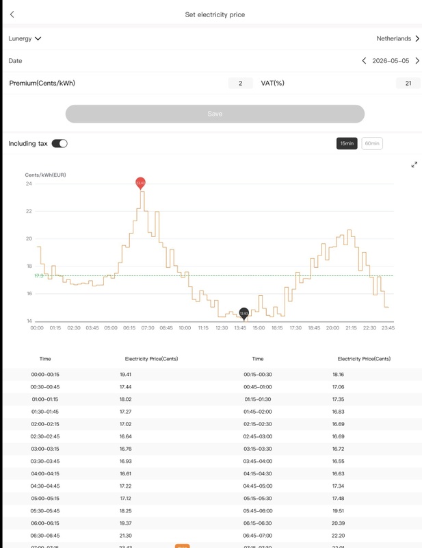

In het AI tool zitten de Europese prijzen.
Afbeeldingslocatie: https://tweakers.net/i/QoWjILkvrlDhSo_JYCvAhRpZHmc=/x800/filters:strip_icc():strip_exif()/f/image/hKFbB2OxQm8J8tKUvDZ74erp.jpg?f=fotoalbum_large
Maar ik heb nog niet helder hoe de software hier mee om gaat.

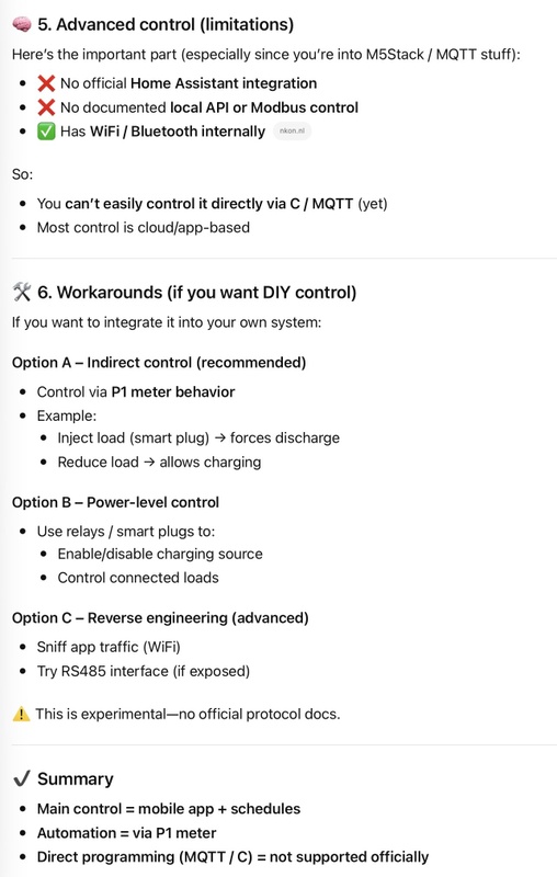

Voor zover ik kan ontdekken zit er geen webserver in de Voltdeer en is modbus ??? over rs485 wellicht de enige optie (nog niet geprobeerd).
Hoe de apps (Lunergy of Amber rock) aan hun data komen weet ik ook nog niet…
  • HermanGast
  • Registratie: November 2021
  • Laatst online: 06:21
HermanGast
Exige GT3
Dit is wat de zoekmachine voor gewenste antwoorden er van maakt:
Afbeeldingslocatie: https://tweakers.net/i/saAwpjSjPQswEW_jiPCplV9wXYs=/x800/filters:strip_icc():strip_exif()/f/image/X7z1OVgz3mh7wiNNsdJn09ag.jpg?f=fotoalbum_large
Afbeeldingslocatie: https://tweakers.net/i/mEtyzw0N3cy_Kdu4KT4ZdLrnebc=/x800/filters:strip_icc():strip_exif()/f/image/1CZR58I73JDGnqe3Esc9RViN.jpg?f=fotoalbum_large

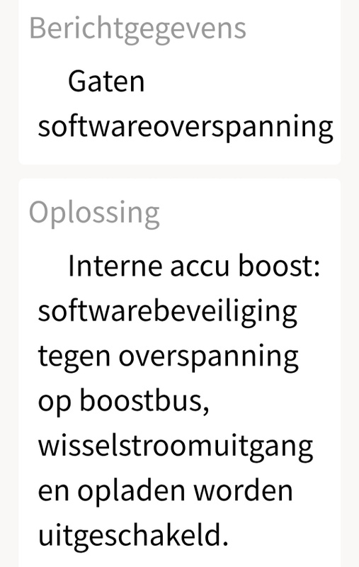

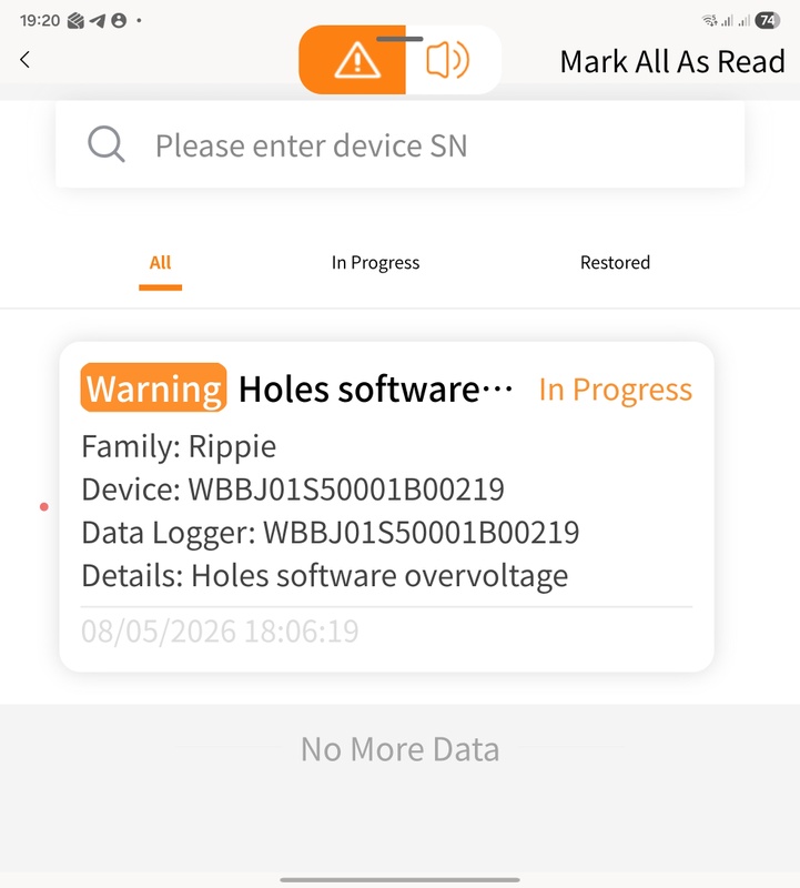

Ik heb alles nu aan de praat en het lijkt goed te werken kwa software. Wel krijg ik elke avond een foutmelding als de batterij vol is en gaat die niet automatisch ontladen als er geen stroom van de PV meer komt. Ik moet dan de unit uit zetten, van het stroom halen (10 sec wachten) dan stekker er weer in en unit aanzetten. Op moment dat ik dit gedaan heb en naar de app ga, zie ik dat de batterij netjes gebruikt wordt.
Dit is compleet onverwachts en kon niks op het internet vinden hierover. Is er een defect aan een van de onderdelen van de batterij?
Afbeeldingslocatie: https://tweakers.net/i/2nqVKlRujkFjpbqr8mGfNG9Ptak=/x800/filters:strip_icc():strip_exif()/f/image/8jRID7forgXef4ZPutNbig0s.jpg?f=fotoalbum_large

raoul68 schreef op zaterdag 9 mei 2026 @ 11:13:
Dat automatisch ontladen gebeurt hier prima. 2 units elk op een eigen groep, worden parallel geladen/ontladen afhankelijk van wat de p1meter ervan vindt. Ik vind persoonlijk dat ie het verbruik best wat zuiverder kan volgen, want 100% nul op de meter is het nog niet, maar ik hoop een keer dat zelf te gaan aansturen met modbus als ik die ooit eens aan de praat heb.

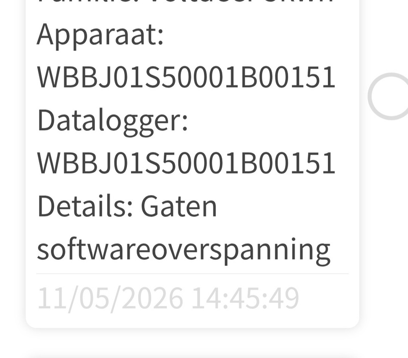

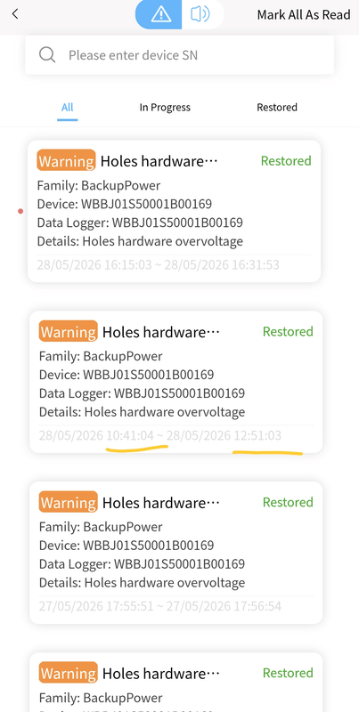

Hi Crew, Ik heb er een in huis. Dit excemplaar gaat van Overvoltage error naar Overvoltage error. Systeem staat soms 3+ uur uit, terwijl die energie moet leveren aan het huis... met een manuele herstart werkt het wel weer even.. Erg kak..
Contact proberen op te nemen met ome China, maar weken geen reactie.
Deze gaat hoogstmogelijk retour...
Standby trouwens 5 watt. (gemeten in HA).

Ik heb precies hetzelfde; de vorige comment van mij gaat hier precies over! Fijn dat ik niet alleen ben.. mogelijk is het op te lossen met een SWupdate. Ik heb gekeken naar de netspanning... die is al 3 jaar onder de wettelijke 355volt max spanning, dus daar ligt het niet aan.. :)

Even zitten spelen met wat apps. De amber rock is zeer beperkt. Lunergy lijkt qua layout grotendeels hetzelfde en tot voor kort kon ik in de instellingen van de batterij, maar daar staat nu 'under development'. In de aec app kan ik dan wel weer bij. De app ziet er ook wat anders uit, maar zo op het oog veel (en herinnering dezelfde) instelmogelijkheden als lunergy, zo ook een max soc als ik me niet vergis. En bij ze alledrie met hetzelfde account in te loggen :)

Mijne die op het net zit geeft nu opeens ook het zelfde gedonder 🫠
Afbeeldingslocatie: https://tweakers.net/i/hp5x9W9JAmBuyt6qgCgiz4Ss5UQ=/x800/filters:strip_icc():strip_exif()/f/image/GyRt7xRq7LXqSV5rJocjkhOo.jpg?f=fotoalbum_large
Afbeeldingslocatie: https://tweakers.net/i/fOelt4rQ1GnsCzv_XqEZccyTEDg=/x800/filters:strip_icc():strip_exif()/f/image/nVh6lSPEiJUjmfHSBpVHhAv7.jpg?f=fotoalbum_large
Afbeeldingslocatie: https://tweakers.net/i/2UO7iH73ACcGy0bwcKMdE4q_t5s=/800x/filters:strip_icc():strip_exif()/f/image/KSeZsf03smlm0JhM9n0Hn3Ll.jpg?f=fotoalbum_large

Bij mij heeft de batterij het nu 2 dagen goed gedaan. Ondanks de foutmelding over de softwareoverspanning heeft die de melding zelf een status ' restored' gegeven en gaat de batterij netjes ontladen indien nodig. Ik hoop dat dit zo blijft want dan kan ik hem naar de juiste plek verplaatsen.
Ik moet min groepenkast nog vernieuwen en dan maak ik gelijk een nieuwe groep aan zodat die netjes op een eigen groep komt en hou ik gelijk rekening met de mogelijkheid dat ik er nog 1 bij aanschaf. Ik heb deze nu bewust al gekocht om voor het einde van de saldering te kijken wat voor voordeel ik hiermee kan halen. Op dit moment kom ik er geen avond/nacht mee door, ergens rond 03:30 is de batterij leeg. Dat zal wel iets beter worden als de zon nog wat langer/later gaat schijnen. Vol is die in ieder geval (tot nu toe) wel elke dag.
  • Messi_93
  • Registratie: Oktober 2018
  • Laatst online: 25-08 21:39
De overspanning heeft niks te maken met het net of je meterkast. Het is echt de fw in de BMS/inverter.
[ Voor 4% gewijzigd door Messi_93 op 12-05-2026 09:06 ]

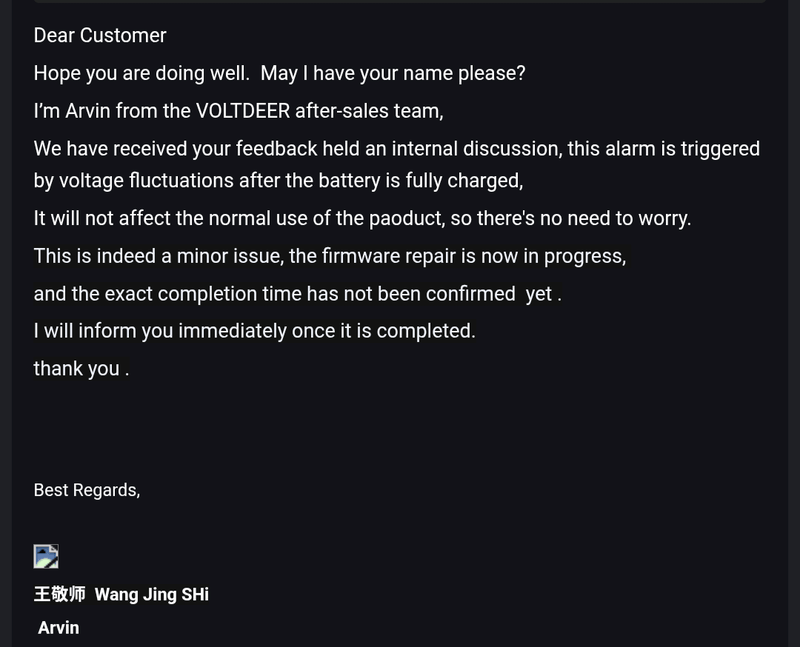

Ik hoop dat ze snel die update uitrollen. Mijn accu gaat in storing zodra hij de ingestelde 95% haalt. Erg irritant. >.>
  • raoul68
  • Laatst online: 16-10 10:16
Mijn accu heeft het 2 dagen goed gedaan, Daarna heb ik ook weer dat als die vol is er een foutmelding komt en die dus 's avonds niet ontlaad.
Heel vervelend want ik heb de accu buiten onder mijn afdak staan buiten het zicht dus het valt ook niet gelijk op en om nu elk moment in de app te kijken of je de accu moet resetten is ook niet handig.
Ik hoop dat dit inderdaad met een FW opgelost kan worden en dat die dan snel uitkomt.

Op termijn wil ik de batterij op een eigen groep aansluiten. Dan wil ik de output dus op 2400 W zetten.. wachtwoord voor nodig.
Ik wil graag de energy saving mode aanzetten.. wachtwoord voor nodig |:(
Kortom, ik kan precies niks ;)
EDIT: dus het wachtwoord is gewoon yyyy-mm-dd van de huidige dag? Dit is dan elke dag anders?
Gek genoeg geeft hij aan dat ik bij alles op de laatste versie zit. Maar de energy saving mode heb ik nu wel kunnen aanzetten, dank.
[ Voor 9% gewijzigd door jawaligt op 17-05-2026 00:01 ]

Er zouden wel uodates moeten zijn, maar als de batterij nu goed werkt, zou ik daar blijven. Mijn versienummer is bagger... enorm; batterij vol? Dan standaard 3-5 uur geen charge of discharge... :) #FML.
Afbeeldingslocatie: https://tweakers.net/i/PwxQ2b95af-evLWVAzYNgrfOt_Y=/800x/filters:strip_exif()/f/image/nFxr6DP7RgPAnamO7WUGLV4b.png?f=fotoalbum_large
[ Voor 90% gewijzigd door teacher op 20-05-2026 23:25 ]

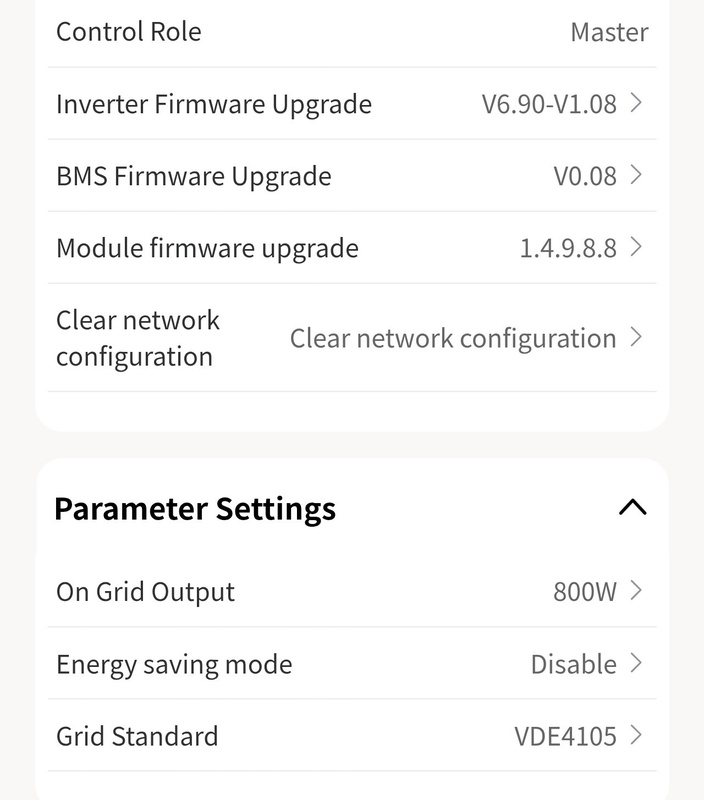

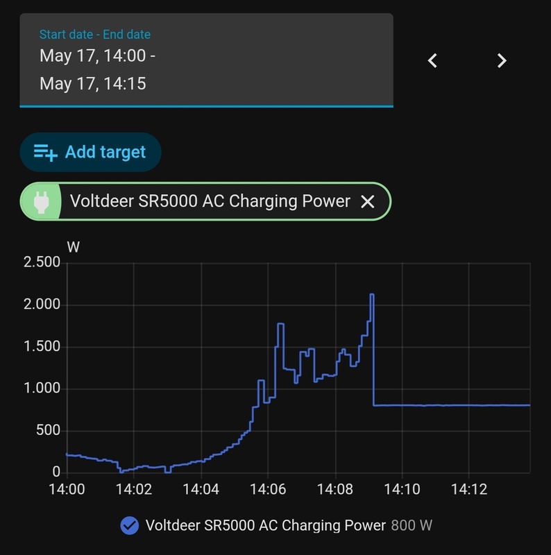

  • jawaligt
Okee, dit vond ik dus even heel spannend. De zon breekt door en het ding begint ineens met 2000w te laden!
En dat terwijl de on grid output in de app op 800W staat (had ik nog niet aangepast omdat de batterij geen eigen groep heeft) en ik bij mijn weten ook nergens anders het maximum heb aangepast
Via de HA integratie (AECC battery) de battery power nog eens op 800W gezet, en nu lijkt hij het wel te maximeren. In de integratie moet je ook eerst een vinkje aanzetten om de slider naar 2400W te kunnen zetten, dat heeft bij mij ook altijd uit gestaan.
Weet iemand hoe dit kan?
EDIT: overigens bleef hij daarna lekker door laden met 800W vanaf het net nadat de zon weer weg was. Dat was dus ook niet de bedoeling, maar is blijkbaar een gevolg van die HA instelling. Afbeeldingslocatie: https://tweakers.net/i/-_OpHd4QaR7ywh4dUO7zPRo77mY=/x800/filters:strip_icc():strip_exif()/f/image/wJ61TqRa3I195TkAA019Sb6Q.jpg?f=fotoalbum_large
[ Voor 9% gewijzigd door jawaligt op 17-05-2026 14:43 ]
  • Notehoutelade
Was het niet zo dat laden altijd maximaal kon, maar ontladen op max op 800W gaat? Meen dat ergens gelezen te hebben, maar weet zo gauw niet meer waar.
  • jawaligt
Notehoutelade schreef op zondag 17 mei 2026 @ 14:37:
Hmm zou kunnen. Wat is wijsheid. Misschien de instellingen in dit menu maar overal op 800W maximeren?
Afbeeldingslocatie: https://tweakers.net/i/9t96Z34KjsuCG9agZorssSBslrw=/x800/filters:strip_icc():strip_exif()/f/image/zsyl6TTK2XuZXqxeGLnRWnGB.jpg?f=fotoalbum_large
[ Voor 11% gewijzigd door jawaligt op 17-05-2026 15:05 ]

jawaligt schreef op zondag 17 mei 2026 @ 14:22:
EDIT: overigens bleef hij daarna lekker door laden met 800W vanaf het net nadat de zon weer weg was. Dat was dus ook niet de bedoeling, maar is blijkbaar een gevolg van die HA instelling. [Afbeelding]
Laden kan altijd zonder restrictie, je waterkoker verbruikt toch ook gewoon 2000+ watt vermogen. Wel kortstondiger, maar ook je vaatwasser of wasmachine, etc. Het ontladen is wel gemaximaliseerd op 800 watt tenzij eigen groep. Dus ik zie vooralsnog geen probleem met je batterij.

Heb wel Voltdeer een mail gestuur met screenshots van de error en uitleg wat er precies gebeurd en met de vraag of ze dit nog gaan oplossen. Ben benieuwd of ik een reactie ga krijgen.

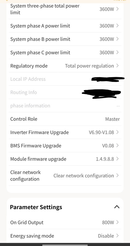

  • jawaligt
clubeddie schreef op zondag 17 mei 2026 @ 18:53:
Ik heb even geprobeerd om de phase A power limit en total power limit op 800W te zetten (en phase B en C op 0, want ik zit nog op 1 fase). Maar de resulteert er in dat de batterij niets meer bijlevert zodra het verbruik vanaf het net >800 W zit. Dus dat schiet niet op.
Vooralsnog lijkt er dus geen manier te zijn om het laadvermogen te maximeren :-(.
Wel jammer want ik vind 10,5 A een beetje veel over een stopcontact dat ik niet zelf heb aangesloten en een groep die niet helemaal leeg is. Er zit ook nog een verlengsnoer tussen (geen haspel/stekkerdoos o.i.d., gewoon een individueel, nieuw geaard 16A verlengsnoer).
Ik heb de vraag ook nog even bij Voltdeer neergelegd via whatsapp. Ben benieuwd wat zij gaan zeggen.
  • clubeddie
Volgens mij is laadvermogen ook niet te maximaliseren. Maar als je het niet vertrouwd dan is een extra groep zonder andere verbruikers aanleggen je beste optie. Voor het laden zou ik me echt geen zorgen maken, ontladen boven de 800 watt moet je zeker niet willen op de plek waar hij nu is aangesloten.
Maar lees even https://plugin-batterij.nl/800-watt-limiet-bij-plug-in-batterijen/ voor meer achtergrondinformatie over het maximale laden en ontladen.
ZH, 2 onder 1 kap bj.1900, enkelsteens, 95m2. 12 radiatoren (2 wk met speedcomforts). Dak-/vloerisolatie, HR+(+), 4,5kW Quatt, Lyric T6, 9x Yingli 245
  • jwb1981
jawaligt schreef op zondag 17 mei 2026 @ 20:12:
Als er over die fase A een vermogen hoger dan 800Watt wordt gemeten door de P1 meter krijg je een melding en geeft de voltdeer ook alarm weer, zelfs als de accu niets ontvangen of geleverd heeft!Stel dit dus per fase (25A) in op 5750Watt of ruim 5000Watt en totaal van alle fasen op 17250Watt...anders krijg je vroeg of laat een keer alarm.
Het stopcontact waar jou accu nu in zit was al aanwezig in jou huis en deze moet gewoon 10A continue en 16A pieken aan kunnen, is dit niet zo dan gebruik je dit stopcontact niet voor een verbruiker die 2000Watt vermogen kan vragen.....en zeker niet met nog een verlengsnoer er tussen! daar wordt het alleen maar minder veilig door.
Het opladen staat gewoon vast op max 2000Watt, dat moet elk stopcontact gewoon aan kunnen en maakt niets uit dat de groep niet vrij is want de stroom die er gevraagt wordt gaat gewoon over je automaat/groepenkast en het is dus beveiligd.
Waarom staat het ontladen op het zelfde stopcontact dan wel op 800watt als deze niet achter een eigen vrije groep zit ? omdat de stroom van de accu zijde niet over je groepenkast gaat en als er meer dan enkel jou accu op deze groep zit kun je over de max van vaak 25A/5750Watt gaan op 1 groep.Dat vindt de kabel van vaak 1.5 of 2 kwadraat niet fijn en word als snel warm.
Even wachten op een firmware update en de stekker van de voltdeer niet over een verlengsnoer gaan aansluiten op het net, een nieuw goed stopcontact monteren is de oplossing voor jou...vrije groep en je kunt het nog eens op een hoger vermogen zetten zodat je meer vraag kan dekken.

@Allen
Ik heb antwoord van Voltdeer ontvangen, zie onder :
Hope you are doing well.
I’m Arvin from the VOLTDEER after-sales team.
We have received your information, Firstly ,let me explain this issue to you:
it's an overvoltage alarm after being fully charged.
There is no need to worry , it doesn't affect the use of the product.
This is indeed a small logic vulnerability in the system, We have fixed this issue and new version of the software program is currently being tested.
I will follow up on this matter,
After the testing is completed,it will be pushed to you for operate online upgrade.
Dus er is nog hoop dat het probleem gaan oplossen en dat ik niet elke avond de stekker uit de batterij moet halen om te zorgen dat die stroom gaat leveren
  • jawaligt
jwb1981 schreef op maandag 18 mei 2026 @ 10:43:
Tja. In mijn geval zit ik nog eventjes op 1 fase en zou het dus om 8050 watt gaan.
Wat betreft die schuko stekkers lees ik heel verschillende verhalen hier op Tweakers. Volgens sommigen zal het goed gaan, anderen zeggen dat de wcd/bekabeling (zeker indien oud/onzeker en geen 100% garantie dat het goed is aangesloten) bij een langdurige continue belasting van 10.5 A voor problemen gaan zorgen. De theorie is dan dat de meeste andere grootverbruikers niet continu dat soort vermogens vragen, omdat ze b.v. een hitte element of pomp hebben die aan- en afschakelt.
Overigens kwam hij bij mij al op bijna 2400 watt laden, niet 2000. De oplossing zou m.i. zijn dat Voltdeer (en ook andere fabrikanten) gewoon de mogelijkheid bieden om ook het maximale laadvermogen te beperken. Het moet triviaal zijn om dat te regelen.
Het AC aansluitsnoer van de Voltdeer is ook zeer kort te noemen.
Je opmerking over max 25A op 1 groep kan ik niet plaatsen, bedoel je niet per fase? Want die groep van mij heeft vast geen overbemeten kabels.

Nieuwe firmware upgrade staat klaar.
Zelf wacht ik even de resultaten af voor ik hem laat uitvoeren 😁
  • raoul68
jwb1981 schreef op dinsdag 19 mei 2026 @ 07:58:
Als ik via de app kijk draai ik nog steeds op de laatste versie. Waar heb je de nieuwe firmware gezien?
  • jwb1981
@raoul68: je krijgt een melding in de amberock app. zorg voor een goede Wi-Fi verbinding.
Laatste Versie zou 6.90-1.2 zijn en deze firmware upgrade staat als het goed is klaar in jou app.....kan zijn dat ze het beetje bij beetje uitrollen naar serienummers en niet in 1x.
ik zal mijn net gekoppelde voltdeer straks wel updaten en kijken wat het brengt......ik laat het zsm weten en dan kun je met een gerust hart naar die nieuwe versie firmware O-)

Ik heb mijn inverter zojuist geupdate naar V6.9-V1.21. De update duurde een paar minuten maar verder zonder problemen. De accu is nu weer netjes aan het opladen. Of het het overvoltage probleem oplost weet ik nog niet. Daar kom ik eind van de dag wel achter als hij vol is.

Even een update over de software update.
Mn batterij is momenteel 100% vol en laad ook niet op. Mijn panelen leveren nu ook terug op het net, met het kleine beetje zon dat er nog is.
Geen overvoltage storing tot nu toe, maar ik had er ook niet elke dag last van.

  • Messi_93
Vanmiddag is die 2 uur en 10 minuten in storing geweest op de nieuwe softwareupdate.
Deze accu gaat retour. - heb er echt geen goed gevoel bij. 10 jaar fabrieksgarantie, maar de eerste maand al ellende..
Wellicht over naar een ander merk... even kijken wat de mogelijkheden zijn bij NKON. :)
[ Voor 20% gewijzigd door Messi_93 op 28-05-2026 14:00 ]

En welke storing heeft jou accu nu dan? bij onze accu's tot op vandaag nog geen nieuwe problemen ondervonden _/-\o_ werkt super mooi eigenlijk.
  • Messi_93
jwb1981 schreef op vrijdag 29 mei 2026 @ 08:18:
Dezelfde high voltage bus overspanning. Voor de update had ik vaak 3 tot 5 uur outage. Na de update vaak minuten, soms uren outage. Zoals in de screenshot.
Even kijken of ik deze kan omruilen. Doch heb ik er een slecht gevoel bij; meer mensen hebben dit probleen. Dit is gewoon defect product/bouwkwaliteit.
Afbeeldingslocatie: https://tweakers.net/i/FmltTX6LE3iOXMg9xnRBYmcohjE=/x800/filters:strip_exif()/f/image/Zweys3vPGyZfM0BEyn1JjUjO.png?f=fotoalbum_large
[ Voor 6% gewijzigd door Messi_93 op 29-05-2026 08:50 ]

Ik herken het niet. Ik heb het voor de recente update wel 1x gezien, maar die herstelde zich vanzelf. Sinds de update niet meer gehad. Ik vind het prima dingen, neerzetten, insteken en niet meer naar kijken. Al doe ik dat laatste wel, om te zien dat ze niet in storing staan :+
  • ed.b
  • Laatst online: 07-10 14:27
Bij mij komt de storingsmelding nog wel naar voren, maar herstelt hij automatisch binnen een minuut. Hetzelfde als de derde warning in de screenshot van Messi_93. Dat is ook altijd op het moment wanneer mijn accu vol is, en m'n panelen nog leveren. Ik mis dus geen stroom. Dat is nu 4x gebeurd sinds ik ik de update heb uitgevoerd op de 19e van deze maand.
Practisch merk ik het dus niks van.
