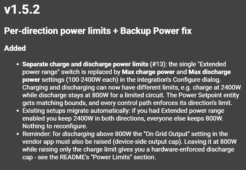

In elk geval is het blijkbaar geen probleem on de AC out op 2400W te zetten, alleen was het nu wel goed om bevestiging te krijgen hoe dat nu gaat. Want de ene zegt dat je niets moet doen, de andere zegt dat het werkt maar bevestigt niets over het passwoord...
  • jawaligt
VittunWasted schreef op zondag 31 mei 2026 @ 22:31:
Rechtstreeks aangesloten op zijn volledig eigen circuit met een correcte zekering. Geen stopcontact gedoe. Heb plaats om 'em onder de meterkast te zetten dus moet ik niet eens veel kabel trekken.
Ah, je bedoelt dat je hem op een eigen (exclusieve) afgezekerde groep in de groepenkast wilt aansluiten via een lasdoosje o.i.d.?
Ja dat kan, en dan kun je middels dat password de teruglevering in je huis/naar het net op max 2400W zetten. Standaard staat dit begrensd op 800W.
Het afnemen vanuit je huis (pv)/van het net gaat wel standaard tot 2400W, dit kun je helaas niet instellen (behalve in "domme" modus, waarbij hij dan bv stug constant 1000W gaat inladen ongeacht wat je zonnepanelen op dat moment opleveren).

yyyy-mm-dd werkt inderdaad gewoon om het ontlaadvermogen hoger te zetten :-).
Ik gebruik die HA integratie ook (AECC Battery), maar tot nu toe betekent het laadvermogen instellen automatisch dat hij uit de AI mode gaat en "dom" het maximaal ingestelde vermogen gaat laden dat ik heb ingesteld. Hij houdt dan dus geen rekening meer met de actuele pv opwek van dat moment. Nu zag ik wel dat er recent een nieuwe versie van de integratie is uitgekomen. Ik heb deze nog niet getest dus weet niet of er iets veranderd is.

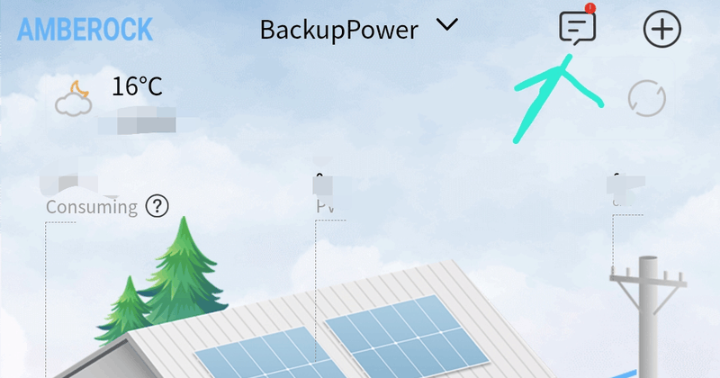

Hallo, bij mij knippert het 'AC OUT'-lampje, waardoor er geen stroom wordt geleverd aan het huisnetwerk. Heeft iemand hier ook ervaring mee of heeft iemand een idee waar dit aan kan liggen? Alvast bedankt en met vriendelijke groet, Axel.
  • Messi_93
  • Registratie: Oktober 2018
  • Laatst online: 25-08 21:39
blocknix schreef op woensdag 10 juni 2026 @ 19:44:
Kan je even kijken in de app als je je huis ziet, rechtsbovenaan "messages" welke melding krijg je daar?

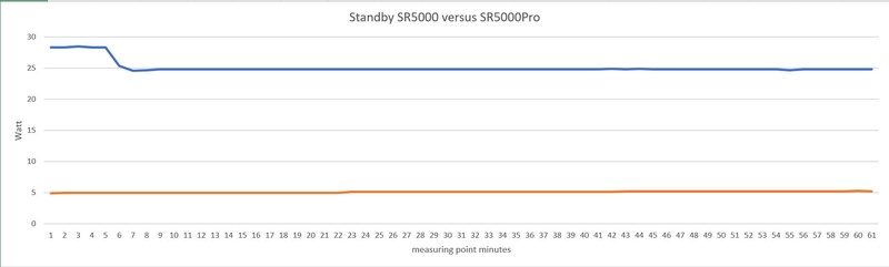

ik heb inmiddels twee Voltdeer accu's 1 x SR5000 en 1 x de SR5000pro
ik heb ze nu staat als sr5000 master en de sr5000pro als excecuter, eea werkt redelijk goed, maar volgens voltdeer is het beter twee sr5000 of twee sr5000pro te hebben, en niet temengen, ik vind ook dat de reactie op snel wisselende belasting trager is geworden dan 1 accu. (maar ben nog in test fase)
qua uiterlijk is de SR5000pro , veel netter, profesioneler, maar mist de directe PV ingangen,
het standby verbruik van de SR5000 pro is < 10 watt (groot verschil met de sr5000 waar ik >50 watt meet).
verder is de sr5000pro nu voorzien van een aan de IEC normen voldoende pluggen! , ook de IP classificering is beter, er zit een brandblus aerosol in , ook de gebruiksaanwijzing voldeoen steeds meer aan de EU normen.
mijn ervaring met Voltdeer is uitstekend, krijg goede reactie op vragen.
de acuus hebben een CB certificaat , de unit zelf een CE verklaring
Conclusie: de SR5000 Pro is een heel mooi apparaat wat bij mij goed werkt, afwachten wat er in de toekomst gebeurd, (maar dat heb je met al die accu's)

hierbij het standby verbruik van de SR 5000 en de SR5000 pro, beide laatste firmware (gemeten over 1 uur snachts (geen levering geen laden , en accu op min SOC)
de SR 5000 komt op 25 Watt , de SR 5000pro op 5 Watt

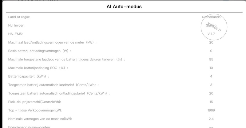

Is het iemand al gelukt om het max laadpercentage te begrenzen? Liefst vanuit de app.
Ik heb hem via de AECC battery integration gemaximeerd op 95%, maar hij blijft vrolijk doorladen tot 100%.
  • jawaligt
jawaligt schreef op zaterdag 20 juni 2026 @ 13:58:
Heb even gemaild met de customer support. Het lijkt erop dat dit niet in te stellen is, tenzij je voor de Peaks of Troughs modus kiest. Maar dan laadt hij ook vanaf het net, en dat wil ik nou weer net niet.

In de AI instellingen staat een max SoC:Afbeeldingslocatie: https://tweakers.net/i/JN1BTUwiOP-hFSLSchELmk40Ol8=/800x/filters:strip_icc():strip_exif()/f/image/C8M3lhe51EBWnsDw1tVXtcOd.jpg?f=fotoalbum_large

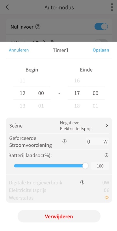

Ja mij is het gelukt.
AECC cloud app; maak daar een account en Zet daar je accu in. (bluetooth)
Je accu zal dan uit de Amberrock gaan, dus als je klaar bent in de AECC, weer je accu in de amberrock zetten...
In de AECC ga naar je batterijinstellingen. DAar kan je ergens je max charge veranderen.
Ik heb laatst van 95 juist naar 100% weer terug gezet. met als reden dat je accu laad tot 100, maar loopt rustig leeg naar +-95% om vervolgens weer te laden, dat heeft mij overgehaald om weer op 100 te zetten.
anyway. 'tis geen uitgebreide handleiding, maar het is met deze app aan te passen. Ik hoop dat je handig bent. :)

HermanGast schreef op zondag 21 juni 2026 @ 20:24:
In de AI instellingen staat een max SoC:[Afbeelding]
Thanks! Maar ik herken dit scherm niet. Hoe kom je hier? Is dit in de Amber Rock app of ergens anders?

In principe is de reden niet zo belangrijk (in mijn geval omdat ik in het weekend in die periode goedkopere stroom heb). Mijn punt is eigenlijk dat ik in de app alleen een tijd kan selecteren en geen dagen van de week. Daardoor geldt zo'n schema automatisch voor alle dagen (zie screenshot).
Is er een manier om dit alleen voor bepaalde dagen, bijvoorbeeld alleen in het weekend, in te stellen?

Ik denk dat dit inderdaad niet vanuit de app kan, maar je zou Voltdeer kunnen mailen met de vraag of dit toch op de een of andere manier mogelijk is.
Wat sowieso wel kan is dat je de batterij koppelt aan Home Assistant en hem daar laat afschakelen, bv. zolang de soc =>95% en je in de periode met goedkope stroom zit (wel instellen dat hij daarna weer in auto/AI mode gaat). Op die manier laadt hij op met overschot pv (al geeft hij daarbij nog wel prioriteit aan nul op de meter), maar ontlaadt hij vervolgens niet meer zolang de stroom goedkoop is.
Of dit iets oplevert is volgens mij afhankelijk van je gebruikspatroon trouwens. Want als je je batterij gemiddeld genomen niet gedurende de nacht volledig leeg trekt voor de pv opwek weer start zit je alsnog te betalen voor stroom die in principe gratis was.

Als het goed is kun je met de nieuwste versie van de AECC battery integratie het laad- en ontlaadvermogen onafhankelijk van elkaar instellen _/-\o_

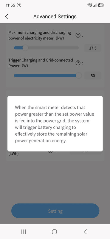

Het nadeel zit vooral dat bij het strak naar nul regelen tijdens het laden er nog steeds iets (onnodige) inkoop van energie plaatsvind door vertraging / nauwkeurigheid in de regeling. (zie screenshot)
Dit zijn totaal geen hele grote vermogens maar volledig overbodig; je zou prima een marge kunnen houden door te regelen op netto 50-100 W teruglevering. Dan is de accu misschien een half uurtje later vol maar komt alle energie wel van de PV.
Deze functie lijkt echter niet te werken.

wim2584 schreef op zaterdag 13 juni 2026 @ 21:43:

De vraag is even over welke temperatuur we het hebbent. In de Amber rock app zie je bij device de inverter temperatuur staan. Als je hele datasets downloadt (via historical data > download icoontje) krijg je naast "inverter temperature" ook "pv radiator temperature", "transformer
temperature" en "temperature 4" te zien.
Over een inverter temperatuur van rond 65 graden maak ik me niet zo'n zorgen, als hij een tijd met 2400W heeft staan laden of ontladen. Zo warm wordt de vaste inverter van mijn zonnepanelen ook midden op de dag als het 35 graden is.
De hoogste transformer temperature die ik tot nu toe heb gezien is 77 graden. Vind ik ook nog niet het einde van de wereld. Want als ik naar de data kijk lijkt de ventilator bij mij vooral geactiveerd te worden als de transformator temperatuur > 65 graden is. Blijkbaar vindt Voltdeer tot die temperatuur passieve koeling nog acceptabel. Hij start dan met een duty cycle van 39%. Als de fan curve verder lineair loopt zou hij bij 100 graden transformator temperatuur op 100% zitten.
Vermoedelijk zal de ventilator ook activeren als een van die andere temperaturen een grens over gaat, maar is die bij mij nog nooit bereikt.
Ik heb Voltdeer een mailtje gestuurd met de vraag wat die temperature 4 is. Het zou de temperatuur van de cellen zelf kunnen zijn, maar ergens lijkt me dat onwaarschijnlijk, omdat ik overal lees dat een LFP batterij meestal door de BMS wordt uitgeschakeld vanaf 60 graden. En temperature 4 heeft bij mij al de 65 graden aangetikt terwijl de batterij vrolijk bleef doorwerken.
Ik heb één keer een thermische shutdown gehad ("BMS batterij over temperature" in de app), maar toen waren de hierboven genoemde temperaturen allemaal relatief laag. Daarom vermoed ik dat de temperatuur van het BMS en/of van de cellen voor ons niet uitleesbaar is. Tenzij dit een of andere software glitch was.
Maar er zitten dus ook gewoon thermische safeguards ingebouwd. De grens voor thermal runway voor een LFP batterij ligt ook (afhankelijk van welke bron je bekijkt) ergens tussen de 250 en 300 graden C. Je inverter, BMS en/of transformator gaan ruim daarvoor al stuk. Volgens Voltdeer kun je de batterij tot 60 graden omgevingstemperatuur gebruiken, al kun je je afvragen of hij dan nog in staat is om enigszins fatsoenlijke output te leveren (vermoedelijk knijpt hij dan het vermogen tot op een paar procent).

Heb ook nog een probleem met het ontladen in de avond en nacht. Die pendelt op en neer. Tijdje ontladen dan weer naar idle enz. Bij idle komt de stroom uit het net. Dat lijkt me niet de bedoeling. De P1 meter heeft goed bereik. Volgens voltdeer kan dit komen door het aanslaan van apparatuur, dus koelkast en vriezer denk ik dan. Hij staat bij mij op auto modus/intelligente koppeling en de AC out gebruik ik niet. Vind het maar vaag. Dit scheelt zo 1-1,5 kwh per nacht.
Afbeeldingslocatie: https://tweakers.net/i/9Na9YexBwMVGaNCshGtDQcd6OXo=/x800/filters:strip_icc():strip_exif()/f/image/IlLKF7d3NK0I1nFRKdqlh9dU.jpg?f=fotoalbum_large

Dirkie74 schreef op maandag 27 juli 2026 @ 15:20:
~[Afbeelding]
5 watt sluipverbruik als je huis in "in rust" is lijkt me inderdaad erg laag. Wat je in de piekjes verbruikt, tot ~200W vind ik logischer. Je zou eigenlijk even moeten kijken naar of de P1 meter het gebruik wel correct waarneemt of dat er iets in de instellingen van de batterij zit waardoor hij het verbruik niet goed volgt. De meter van Voltdeer publiceert de data ook op zijn eigen ip adres, dus dit zou je kunnen loggen.
Het is opgelost. De app is geupdated. Er is een diagnose tool bijgekomen (systeemcontrole, icoontje naast interval cirkeltje). Ik kreeg een popup dat er een dubbel netwerk was. Ik had de batterij en de P1 meter aan aparte Deco's gekoppeld. Blijkbaar gaat dat niet want nadat ik ze op één Deco gezet had werkte alles goed. Beetje vreemd want het is toch hetzelfde netwerk.
