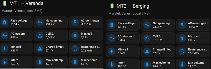

  • Maikie18
  • Laatst online: 28-10 18:05
3DWim schreef op donderdag 26 maart 2026 @ 14:07:
Snel veranderen dan maar.
Qua warmte:
Koop niets laat het stel eerst eens 6 maanden draaien en check af en toe wat de temperatuur doet. Warm wordt het alleen bij vol vermogen. Hoe groot is de kans dat ze alle drie op vol vermogen gaan laden/ontladen ?
Temp. intern kan je via modbus prima vastleggen.
Holy sh*t die dingen worden echt warm, heb ze net een uurtje op max laden gehad, interne temperatuur gestegen tot 62 graden, kon me hand er aan de bovenkant nog maar net ophouden. Dat had ik echt niet verwacht. Meteen maar even de kabels die ik langs de zijkant ertussen had geklemd vrij gemaakt
WH-MDC09J + PAW-TD30C1E5-HI | 10.44 kWp O/W | Venus v3 - 5.12kWh V148 - CT003 V116 - BMS 112. Training app: Trimetra
  • vifra
  • Registratie: September 2022
  • Laatst online: 08:37
Maikie18 schreef op vrijdag 27 maart 2026 @ 16:03:
Op zich niets erg - dat doen alle AC/DC converters ... maar gezien je ze boven elkaar hebt staan vooral kijken dat er voldoende afvoer is ... had al gemeld dat kan je een handje helpen met (goedkope !!) radiator ventilatoren die op temp pas aan gaan ... doe ik al jaren met mijn ZP converter en nu ook op mijn MT batterij(en).
Maakt bijna geen geluid - zorgt voor betere warmteafvoer - verbruikt nihil - lage kost ...
Als je die MT ergens binnen in huis hebt staan zou dat in warme zomermaanden wel eens voor onaangenaam extra warmte kunnen zorgen - dan best ook een afzuiging naar buiten voorzien ...
Ga er dit weekend nog eentje installeren (MT + radiator ventilator) - in een berging ... die in zomer wel eens warm kan zijn ... in de zomer eens zien of ik extra afvoer voorzie naar buiten toe ...
[ Voor 8% gewijzigd door vifra op 28-03-2026 13:24 ]
Ioniq 5 - Huawei ZP 5.5 kW - Marstek Venus E v1 - v156.216 / v3 -v150.115 en CT003 v117
  • Maikie18
vifra schreef op vrijdag 27 maart 2026 @ 16:13:
Op zich niets erg - dat doen alle AC/DC converters ... maar gezien je ze boven ekaar hebt staan vooral kijken dat er voldoende afvoer is ... had al gemeld dat kan je een handje helpen met (goedkope !!) radiator ventilatoren die op temp pas aan gaan ... doe ik al jaren met mijn ZP converter en nu ook op mijn MT batterij(en).
In dit geval op dit moment wel gewenst, "gratis" verwarming voor de garage, daar was het om 14:15 nog 16,6 nu 17,5. Denk dat die fans geen overbodige luxe gaan worden maar wat doen de temperaturen bij jullie die wel de ruimte aan hebben gehouden? Dit waren de interne temperaturen onderste 62,1 middelste 63,4 bovenste 59,4. Misschien niet helemaal representatief want ze begonnen ook verschillend maar het is maar om een idee te geven.
  • vifra
Maikie18 schreef op vrijdag 27 maart 2026 @ 16:31:
eerlijk - ik monitor de temperaturen niet (meer). Op versie 1 werd dat al warm ede daar er geen actieve koeling is (gesloten kast) ... en dus alle warmte via die plaat achteraan weg moet.
Daarom heb ik toen al voor die extra ventialtie gezorgd - zodat luchtstroom over die plaat beter wordt en warmte sneller weg gaat ...
Ook, ik vertrouw dat de intern BMS wel zal ingrijpen als dat te hoog wordt ... en ik verminder de kans van hoge temperaturen door die ventilator aan te laten springen bij gemeten temp op koelvinnen van 30 graden of meer ...
Darenboven heb ik deze (bij mij thuis) wel in een relatief koele omgeving staan.
Die dat ik dit weekend ga plaatsen is in een typische berging in de tuin - winter koud en zomer warm. Waterdicht maar niet luchtdicht (deur sluit niet top aan) ... denk dat in lente / zomer wel eens ga nameten of dat niet fout gaat ... maar als alles mooi blijft draaien dan maakt het me niet uit ...
[ Voor 10% gewijzigd door vifra op 27-03-2026 16:44 ]
  • DukeBox
Interne temperatuur is niet echt boeiend aan de bovenkant (bij de V3), vrijwel iedere omvormer doet meer dan 60 graden. De temperatuur bij de cellen is belangrijker en ook een omgeving die de temperatuur kan afvoeren.
Gezien de V3 voornamelijk 1 groot koelblok is en de cellen onderaan zitten zou optimaal is niet hoger dan 30 graden zijn aan de onderkant, persoonlijk zou ik er pas wat aan doen als het langdurig 35+ is.
Airflow creëren met (radiator) fans is op zich nuttig maar zonder aan (en afvoer) van koelere (en de warme) lucht lost het niet op.

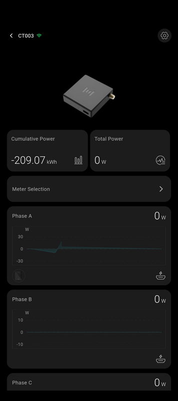

  • Yeshua
  • Laatst online: 28-10 20:16
Mg4gebruiker schreef op vrijdag 27 maart 2026 @ 08:20:
Ik mag toch aannemen dat het bij jou niet een rechte lijn op 0 is?
Hij schommelt bij consumptie uit de batterij bij mij meestal rond - en + 50W. En de refresh is per seconde (als ik thuis ben).
Afbeeldingslocatie: https://tweakers.net/i/43ILBslpfPayjhHh2O7R2P7KwZ4=/x800/filters:strip_exif()/f/image/ZMMoq9yX8lRvN55ASX0UVgRv.png?f=fotoalbum_large
Hier schommelt ie een beetje tussen +/- 5W, maar verder blijft het redelijk stabiel op 0.
🇧🇪 | SolarEdge HD-Wave SE4000H | Maysun MS430MDG-54H N-Topcon Double Glass - 4380Wp (x12) ☀️Z | 🔋MT Venus E 3.0 5.12 kWh V148.117.112 | MT CT003 V116 | MT app 1.6.78 | VIOFO A129 Pro | RPi Zero 2 W (Pi-Hole & Unbound)

Ik heb momenteel de ct003 gekoppeld aan mijn UniFi wifi (u6 LR).
Als ik in de UniFi controller kijk, zie ik exact elk half uur een reconnect op de ct003.
Geen idee of dit effect heeft op de communicatie met de batterij.
Na enkele seconden verschijnt hij met een nieuwe uptime in de controller.
Andere IoT hebben dit issue niet.
De ct003 gebruikt zijn eigen usb c adapter.
Iemand zoiets gelijks ervaren?

SatScan schreef op zaterdag 28 maart 2026 @ 16:26:
Stabielere WiFi en betere handeling meerdere batterijen. Het slim samenwerken van de batterijen wordt mede bepaald door een CT002 of CT003. Daarom zijn die hiervoor een vereiste!
Ik heb al een paar keer gevraagd om een update. Maar ze geven geen sjoege :(
Weheat Flint FE, 7X325 O, 8X325 W, SE4000h, 2x Marstek Venus E 3.0, MG4 ER
Oke nu ook een overzicht met MT2 erbij op 96% geladen... ipv bijna leeg. Zie de Voltage delta veranderen bij batterij lading richting 100%
Afbeeldingslocatie: https://tweakers.net/i/_0k06SMimUmr6hh4rgOCFzHShuc=/800x/filters:strip_exif()/f/image/khJQxdd6NzHLtrvIFepD0GQ7.png?f=fotoalbum_large
Afbeeldingslocatie: https://tweakers.net/i/t0xa10tJ5HNxSQQvyjkuaVy1BPA=/800x/filters:strip_exif()/f/image/VMQXdUajxu9w2pw15m7SsZ9I.png?f=fotoalbum_large

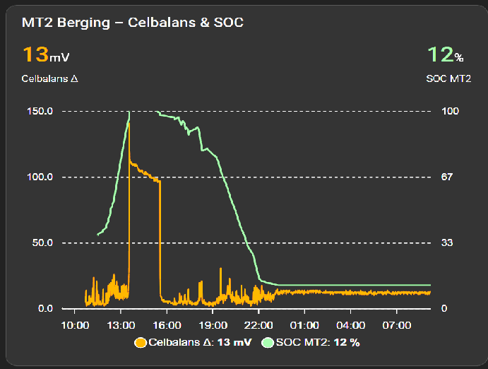

SatScan schreef op zaterdag 28 maart 2026 @ 19:17:
Oke nu ook een overzicht met MT2 erbij op 96% geladen... ipv bijna leeg. Zie de Voltage delta veranderen richting 100%
Hier enkele seconden na het aantikken van 100% SOC, bijna 0,2V verschil!
Na enige tijd komen de spanningen @100% SOC opnieuw dichter bij elkaar, maar die liggen bij hogere (en lagere) spanningen naar mijn mening te ver uit elkaar op te kunnen spreken van enige vorm van balanceren...Afbeeldingslocatie: https://tweakers.net/i/Lzmy4ndx81YzmZg3UTp-pOMApZk=/x800/filters:strip_exif()/f/image/BzqRGOhrekUgSpQ8r2mH5qTc.png?f=fotoalbum_large

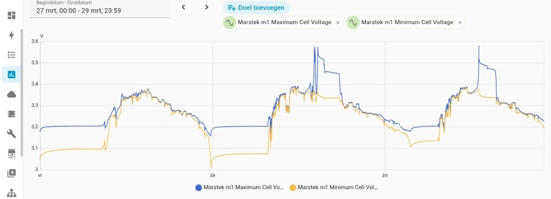

Blijft wel gek dat de cellen in een Venus (v3) niet gebalanceerd lijken te worden. Je kunt wel via modbus de individuele celvoltages uitlezen, dus je zou toch denken dat ze ook zouden moeten kunnen balanceren.
Ga het wel in de gaten houden met eventuele firmware updates. (zit nu zelf op v1.45)
Opladen tot 100% ja of nee maakt ook geen snars uit lijkt het.
Afbeeldingslocatie: https://tweakers.net/i/NbUZEu2coZJ5jcgBo1wLmfc0JLI=/800x/filters:strip_exif()/f/image/5RCSrZJW11tAPhp2atOF2tx3.png?f=fotoalbum_large
Uit de manual:
6.2 Battery Care
The LiFePO4 battery technology requires no specific user maintenance. The internal Battery Management System (BMS) handles cell balancing and protection. Avoid fully discharging the battery frequently to maximize its lifespan.

savale schreef op zondag 29 maart 2026 @ 15:54:
Uit de manual:
Ik zou dit, incl grafiek/plaatje, eens mailen naar Marstek Nederland. Vind de support vaak prima, wellicht willen ze dit oppakken :)

PCJR schreef op zondag 29 maart 2026 @ 16:28:
Die weet maar weinig (diepgaand) van het product af, zijn gewoon dozenschuivers.
Geen idee hoe ze het doen of verwachten dat het 10+ jaar blijft doen zonder balancing, maar dat zullen we moeten afwachten :+

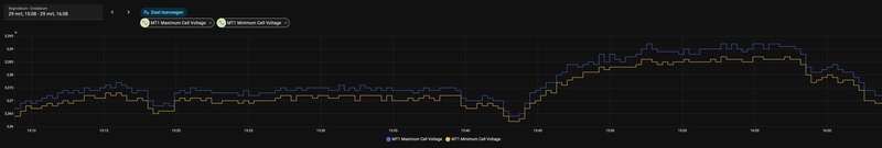

Uit de manual:
Bij mijn V2 is dat toch een heel ander gedrag.

Enkele dagen geleden een factory reset (full) gedaan om eindelijk m'n "profit" cijfers te kunnen zien... echter nu krijgt de app geen contact meer met de batterij.
Als ik de app een tijdje niet meer heb opengedaan dan zie ik in het overzicht de juiste cijfers en dus is er een connectie, echter als ik erop klik om de details te zien dan krijg ik geen verbinding ? Nochtans heb ik in HA een connectie met de batterij (die enkel wired is verbonden) aangezien in daar de cijfers netjes zie.
Ga ik in de buurt van m'n batterij staan dan maakt hij wel een connectie via BT (al geeft hij ook het wired symbook aan).
Edit: Ondertussen nog eens de netwerkkabel uitgetrokken en terug ingestoken en nu werkt het terug ? Bizar wat de connectiviteit was dus wel degelijk in orde gezien HA connectie had.

dannyro schreef op zondag 29 maart 2026 @ 17:12:
Afbeeldingslocatie: https://tweakers.net/i/CWPv5Qu-eCmiEcuTuak5vYyK6eI=/800x/filters:strip_icc():strip_exif()/f/image/YoKDJBGPQBCse1KyvmMUtq2G.jpg?f=fotoalbum_large
Hier toch meer voltage verschil :?
Je spanning per cel komt hier niet boven de 3,4V. Dit is dus nog net in de "vlakke curve".
Pas boven de 3,4V gaan de spanningen van de cellen uit elkaar gaan. (En onder de 3,2V) Dit zie je het beste net nadat de batterij 100% SOC aantikt. Reeds enkele seconden na het bereiken van die 100% gaat de maximale cel alweer zakken en zullen de waarden wat minder ver uit elkaar liggen.
Ik heb op mijn boot reeds bijna 5 jaar een zelf gebouwde accu met LiFePO4 cellen, en hier komen de cellen niet verder dan 0,015V uit elkaar. (Enkel onder de 3,2V, maar dat is doordat balanceren boven de 3,45V gedaan wordt en is normaal door de iets andere capaciteit)
Ooit zal er wel eens een Venus revisie komen die aan cel-balancing doet, maar voorlopig lijkt het zo goed te gaan. Volgens mij hebben ze last-minute bij Marstek veel features gesloopt om kosten te drukken (zoals de verwarming in de batterij, waar op foto's duidelijk een connector met 'heating' op staat die niet gebruikt is).

  • dannyro
  • Registratie: April 2025
tinamar schreef op zondag 29 maart 2026 @ 23:21:
Inderdaad. Deze ook over 2 dagen, heb er de SOC bijgezet.
Afbeeldingslocatie: https://tweakers.net/i/eT9olOFI5x3MO_5Pf5tGLeYWGck=/800x/filters:strip_icc():strip_exif()/f/image/MK7zHxiQzezMLu7lwuCGak2S.jpg?f=fotoalbum_large
Dit moet je relateren aan de SOC anders kun je niet vergelijken.
Bij een LFP-batterij kun je cellen pas goed vergelijken als de batterij (bijna) vol is.
De BMS start balanceren pas wanneer hij ziet dat de batterij vol is.
Dan worden kleine verschillen tussen cellen actief gecorrigeerd.
Hierdoor zie je dat de spanningsdelta weer afneemt.
