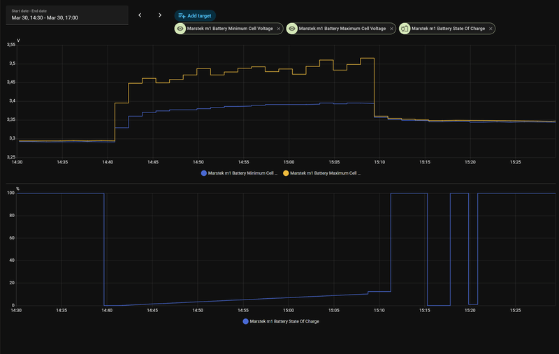

SatScan schreef op maandag 30 maart 2026 @ 09:11:
Dit moet je relateren aan de SOC anders kun je niet vergelijken.
Bij een LFP-batterij kun je cellen pas goed vergelijken als de batterij (bijna) vol is.
De BMS start balanceren pas wanneer hij ziet dat de batterij vol is.
Dan worden kleine verschillen tussen cellen actief gecorrigeerd.
Hierdoor zie je dat de spanningsdelta weer afneemt.
Eerste dag in afbeelding is MT niet vol gekomen 2 volgende dagen waren leeg vol leeg.
Het is telkens 1 cel die bij bijna vol omhoog schiet en een andere bij leeg omlaag maar ze ballanceren daarna wel weer.
[ Voor 9% gewijzigd door tinamar op 30-03-2026 10:31 . Reden: bijgevoegd ]

tinamar schreef op maandag 30 maart 2026 @ 10:24:
Ja dat klopt, zo is het via de BMS geregeld. Dit is het teken dat de batterij 'vol of leeg' is.

SatScan schreef op maandag 30 maart 2026 @ 11:12:
Dat weet ik maar het is jammer dat 1 slechtere cel die omhoog schiet het laden/ontladen stopt waardoor de totale capaciteit wel veel verminderd.
🇧🇪 3kW 155°/ Venus E (V2) v156, BMS (v216) CT003 (v117) , DM XS212, RPI4+HA

tinamar schreef op maandag 30 maart 2026 @ 12:06:
Ik weet niet of je ook een uitlezing doet via Hame Relay. Daar staat een waarde bij, BMS SOH. Deze staat bij mij op 98%. Toen de Marstek nieuw was stond deze op 99%. Ik geef het maar mee.
Alle cellen moet eerst een bepaald (minimum) grens hebben bereikt voordat dit plaatsvindt, daar zorgt de bms voor (de knie).

dannyro schreef op maandag 30 maart 2026 @ 12:17:
Hier ook al enkele maanden op 98%

vifra schreef op maandag 30 maart 2026 @ 08:25:
Ik dacht gelezen te hebben dat de marstek venus wel degelijk aan balancering doet. Doet het BMS dat niet wanneer deze acht dat de onbalans te groot is? De hierboven vermelde verschillen zijn niet van die aard dat een dringende balancering nodig is ...
Mijn Venus E v2 draait hier al een jaar met één cel die in zowel bij leeg als vol 50mV tot 100mV verschil geeft met de rest. Zie daar eigenlijk geen verbetering (of serieuze verslechtering) in. Heb een Venus C gehad die met één cel bijna 250mV verschil gaf en dit had wel redelijk invloed op de capaciteit van de batterij. Stelde toen de vraag aan Marstek hoe ik balancing kon forceren en ze hebben gewoon een omruiling gestart zonder hierop in te gaan. Dus heb er mijn bedenkingen bij dat er iets of wat (deftige) balancing in zit. Maar het lijkt voorlopig voor iedereen toch te werken. Moest het erin gezeten hebben hadden ze waarschijnlijk ook wel reclame ervoor gemaakt (in hun andere duurdere niet Venus batterijen schrijven ze wel duidelijk cel-balancing in de specs sheet).

Gezien de discussie met cel-voltages hier, toch even de Marstek via Modbus-over-TCP in HA gehangen, en tot mijn verbazing begon die toch te laden en zowaar wat te doen. Maar helaas mocht het niet helpen want al snel vloog de SOC weer naar 100% en stopte de accu weer met opladen...
Afbeeldingslocatie: https://tweakers.net/i/Pzz9BzOPmxqhRSF_Y-5N645F0nA=/800x/filters:strip_exif()/f/image/qHaYEoeY6fkhVFLxlAWErZXY.png?f=fotoalbum_large

HMS schreef op maandag 30 maart 2026 @ 15:34:
Hier nog steeds dit probleem, al 2x een bump in het Marstek ticket gedaan maar nog geen reactie ontvangen. Vandaag maar even de winkel (Duravolt) een mail gestuurd met de vraag of zij een oplossing hebben.
Ik weet niet wat je allemaal al geprobeerd hebt. Maar probeer eens geheel te ontladen en dan manueel geheel vol. Laat de batterij een nacht geheel vol staan (ups mode) Volgende dag weer ontladen en weer vol... hierna zou het moeten werken. Waarschijnlijk een SOC drift.
Heel soms moet je dit nog een keer herhalen. Zie TS

SatScan schreef op maandag 30 maart 2026 @ 16:07:
Dit heb ik helaas al 5x geprobeerd, maar bij het ontladen schiet de accu in enkele seconden naar 0% en vervolgens gaat de BMS automatisch opladen omdat de min SOC 12% moet zijn, maar dan schiet de SOC in enkele seconden naar 100%. Dus het calibreren lijkt niet te kunnen meer :(

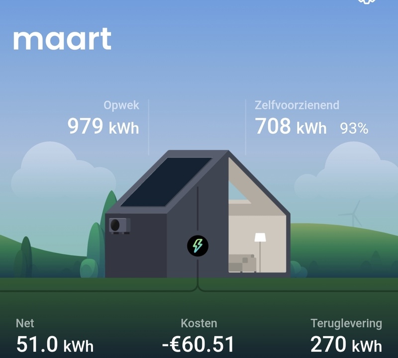

  • THE_BASE
Wilmaas schreef op dinsdag 31 maart 2026 @ 16:52:
Echt 0 niet maar komt echt wel in de buurt😉
Vertel maar hoe je dat doet dan. :)
  • DukeBox
Als ik niet alles tegelijk gebruik waardoor ik 7500+ Watt gebruik terwijl er geen PV is, heb ik ook vergelijkbare waarden.
  • dannyro
  • Registratie: April 2025
  • Laatst online: 17:47
Heel goed, maar dat heeft ook te maken met de kWp van uw PV hé?

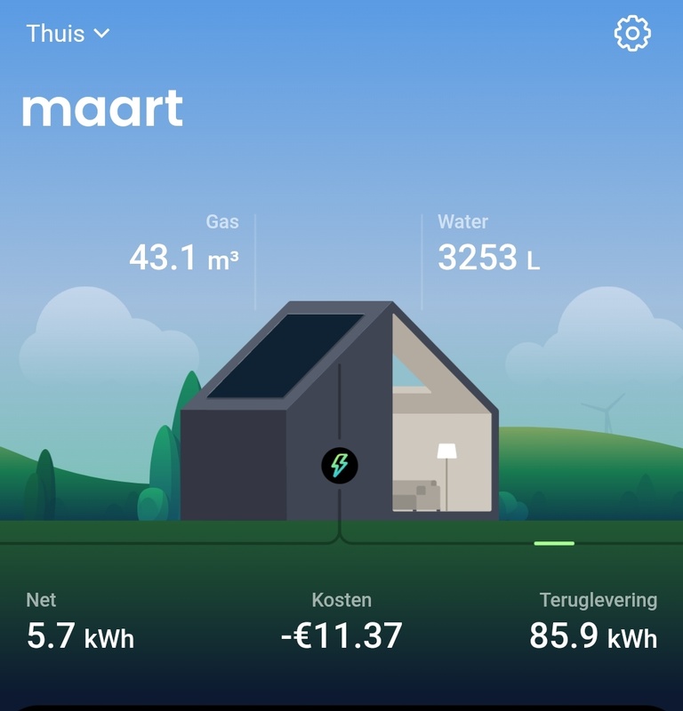

  • Chris.nl
Mooie week, ik durf vast een screenshot van het maandverbruik van maart te delen 🤪
Afbeeldingslocatie: https://tweakers.net/i/RhdlDPLsPCpGK-ec8vfMqFUjD04=/x800/filters:strip_icc():strip_exif()/f/image/RCMWNC1BSrg8Ls5Nok5DldAI.jpg?f=fotoalbum_large
Komt puur door verwarmen met CV en een éénpersoons huishouden. Toch fijn bijna nul op de meter met de Marstek zo.

Ik wou met mijn Venus E v3 ook even dit plaatje delen voor de geïnteresseerden:
Afbeeldingslocatie: https://tweakers.net/i/g4sFSnI1yvb8nQgaz3IfLyrfV8k=/fit-in/4000x4000/filters:no_upscale():strip_exif()/f/image/i4qr7zxHXkIHpFTvMUFAKHJz.png?f=user_large
Er zit toch wat onbalans op de cellen
En ook deze
Afbeeldingslocatie: https://tweakers.net/i/e4VJpawcINmlBH8T9Qx_7uIb-G4=/800x/filters:strip_exif()/f/image/GPXPb5Zdda9bwli6PbwwECs3.png?f=fotoalbum_large
Je ziet mooi dat bij SoC 100% de delta oploopt en daarna terug wegzakt.

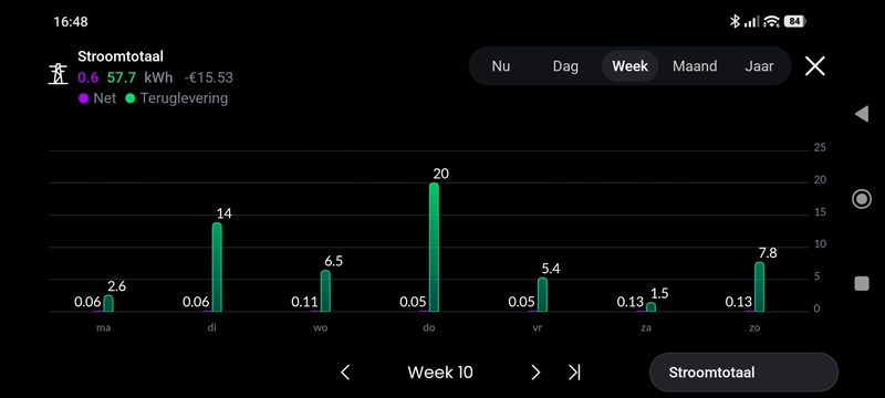

dannyro schreef op dinsdag 31 maart 2026 @ 17:04:
Afbeeldingslocatie: https://tweakers.net/i/jIsSrpyeW6vp5y_U7tPmCgLyU5Q=/800x/filters:strip_icc():strip_exif()/f/image/rdRdMh1Puolc97n44EWcrmiE.jpg?f=fotoalbum_large
Waarschijnlijk wel, maar hier zie je heel veel schakelingen, door wolken, en toch 0.1 kWh per dag
panasonic warmtepomp 2013-4900wp zuidoost, 2018-1650wp zuidoost, 2025-2970wp zuidwest, 2024 PHEV, 2025 3 maanden Homewizard thuisaccu, vanaf 20 september 2025 een Marstek Venus E v2 5.12 kWh firmware v156 BMS 216 P1 ct003 v117

Chris.nl schreef op dinsdag 31 maart 2026 @ 17:16:
Mooie cijfers👍
Afbeeldingslocatie: https://tweakers.net/i/90lY1530Uac6WIS3Ve9OYdJ-9ug=/800x/filters:strip_icc():strip_exif()/f/image/yblovoUlQOBYFdzvxpY2RdXz.jpg?f=fotoalbum_large
De hele maand maart, week 9 en 11 geen keuze, de phev moest vol, en gisteren de airco een uur aangehouden op de accu, daardoor vanmorgen 1 kWh gebruikt, maar op nul houden met 50 watt tot 200 watt per dag kan echt wel😉🤔
Afbeeldingslocatie: https://tweakers.net/i/LdRDgbOEgB4VL3BaWkSqWRCaS2o=/800x/filters:strip_icc():strip_exif()/f/image/YfjgzfuwdJY5rc1MjFBj5sy8.jpg?f=fotoalbum_large
