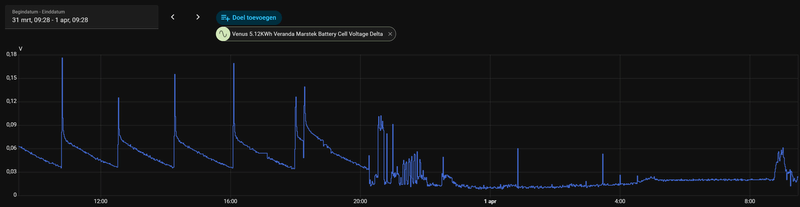

Goedemorgen,
Ik zou nog en keer terugkomen over de celbalancing van de Marstek batterijen.
Ik heb deze uitgevoerd op de v1 (oudste model)
Mijn batterij (MT1 Veranda) was behoorlijk uit balans geraakt. Ik zag in de grafieken een Cel-delta van boven de 80mV en een erg onrustig verloop tijdens het laden. Dit zorgde voor onnauwkeurige SOC-percentages en vroegtijdige laadstops.
Wat ik heb gedaan: Ik heb de batterij geforceerd op 100% SoC gezet en hem daar ongeveer 12 uur laten staan (dmv manueel laden/ups mode en zonder belasting).
Het resultaat (zie de blauwe lijn in de grafiek):
  • Links (voorheen): Je ziet enorme pieken (de "zaagtand") tot wel 170mV. Dit is de BMS die aan het werk is met passieve celbalancing. Hij kapt telkens de lader af om de volste cel te ontladen via een weerstand.
  • Rechts (nu): Na urenlang "jojoën" zie je de lijn na weer in NOM mode zetten vlak trekken. De delta is nu gezakt naar een stabiele 10-15mV.
De batterij is nu weer perfect in balans en de cellen lopen weer keurig in de pas. Dit bewijst dat de BMS zijn werk goed doet, mits je hem de tijd geeft in de "knie" van de laadcurve (bij 100%).
Wat mij betreft case closed!Afbeeldingslocatie: https://tweakers.net/i/VRyrrwKfzqMTpEnAH28nlqzCqz0=/800x/filters:strip_exif()/f/image/lQhXyvZlXiXHIoCjuUKNRKU3.png?f=fotoalbum_large

SatScan schreef op woensdag 1 april 2026 @ 09:48:
Goedemorgen,
Wat ik heb gedaan: Ik heb de batterij geforceerd op 100% SoC gezet en hem daar ongeveer 12 uur laten staan (zonder belasting).
Het resultaat (zie de blaauwe lijn in de grafiek):
  • Rechts (nu): Na urenlang "jojoën" zie je de lijn plotseling vlak trekken. De delta is nu gezakt naar een stabiele 10-15mV.
Wat mij betreft case closed![Afbeelding]
Mooi resultaat.
Kan je uitleggen hoe je de batterij geforceerd op 100% SoC gezet hebt. Dan ga ik dat ook eens uitvoeren op mijn 3 stuks Venus E

  • Brent
  • Laatst online: 17:27
Avenger 2.0 schreef op zondag 29 maart 2026 @ 12:18:
Vraag & aanbod zeker nu veel mensen een batterij kopen door stijgende energieprijzen.
Op 1 april is de exportkorting in China verlaagd (was 0%, nu 7%). 1 januari as valt de korting geheel weg.
DSSW schreef op woensdag 1 april 2026 @ 09:52:
Mooi resultaat.
Manueel laden of de ups mode
Laat gedurende tenminste 12u zo staan en zet de batterijen weer terug naar normaal bedrijf. Als je dit 2x per jaar doet weet je bijna zeker dat je de maximale beschikbare capaciteit gebruikt. Als je batterijen soms langere tijd volgeladen niets doen dan heb je hetzelfde effect.
Succes, ik ben benieuwd wat het resultaat bij jou is!

  • Niekniek89
  • Laatst online: 17:10
En toch blijft er iets vreemd…
Voor de 2e nacht ga ik de 0,4kWh niet halen vanaf 00:00-07:00.. ik zit nu al bijna over een halve kWh… of er moet echt zoveel vertraging zitten tussen de slimme meter en de communicatie naar de batterij..
Gisteren was het op dit tijdstip 0,23 en nu al 0,50.. een flink verschil?
  • sun62
  • Registratie: December 2020
  • Laatst online: 21:56
Niekniek89 schreef op donderdag 2 april 2026 @ 05:52:
Ik zit op 0.027kWh afgelopen nacht. Marstek eigen self mode en slimme meter 1/sec.
Afbeeldingslocatie: https://tweakers.net/i/9fnEeTcJKL4j7-8-wYOHS3coIKs=/x800/filters:strip_icc():strip_exif()/f/image/PEjgNZdkw3c0LfiYGm9Xwn9N.jpg?f=fotoalbum_large
🔋Marstek Nodered-UI---☀️SMA Power Ctrl---🧊Printables
  • Niekniek89
Afbeeldingslocatie: https://tweakers.net/i/8cC11hK2lw-S5PUrLslKlshNVL0=/x800/filters:strip_icc():strip_exif()/f/image/lolIV2u8h8ZDHqdVM16wGHz1.jpg?f=fotoalbum_large
Afbeeldingslocatie: https://tweakers.net/i/Z_jrWsZQ5IjERr0mtQAUJxbTwAs=/x800/filters:strip_icc():strip_exif()/f/image/4Jig2c3CIrc3LttVg1PzqRSj.jpg?f=fotoalbum_large
Als ik op de slimme meter zelf kijk (met de groene knop) krijg ik iedere sec nieuwe data op het schermpje te zien.
Blijkbaar is dit naar de P1 aansluiting maar iedere 10 sec?
Daarbij zie ik ook raar gedrag van de batterij, die zonet weer even ging laden??!!
Blijf het soms vreemd gedrag vinden.
En dat laden/ ontladen gebeurd zo te zien heel de nacht
Afbeeldingslocatie: https://tweakers.net/i/_89uAc3cGKV7vdSire21Oht4qa0=/fit-in/4000x4000/filters:no_upscale():strip_exif()/f/image/twkiJMpN5Lyy7hnFHtWjP3Sc.png?f=user_large
[ Voor 10% gewijzigd door Niekniek89 op 02-04-2026 06:32 ]

  • Niekniek89
Maikie18 schreef op donderdag 2 april 2026 @ 08:00:
Hoe ziet het eruit als je op die CT klikt?
Afbeeldingslocatie: https://tweakers.net/i/zWiXSGDQSgH1ZSwCyw3KcmbszAo=/x800/filters:strip_icc():strip_exif()/f/image/8pecc5erYZfFBMzzKS6bcGLI.jpg?f=fotoalbum_large
Dit is een screenshot van zojuist.
Ik ben stroom aan het verbruiken, terwijl er nog voldoende in de batterij zit (22,5%).
En zo zie ik dat heel vaak... dat ik veel stroomverbruik heb (+- 600 watt), en dat de batterij maar met +-200 ontlaadt.
Heb sinds vannacht 00:00 al zo goed als 1kWh verbruikt van het net...
Ik merk ook, dat als de batterij terugleverd aan de slimme meter, de meter dit als teruglevering ziet, en de batterij direct in laad stand gaat... en zo het af en toe in een loep blijft zitten, en ik toch stroom ga verbruiken..
[ Voor 11% gewijzigd door Niekniek89 op 02-04-2026 08:12 ]
