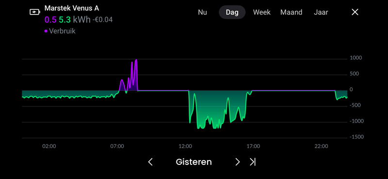

DukeBox schreef op donderdag 26 maart 2026 @ 16:11:
En is dit de CT grafiek op de MT E of de grafiek direct van de CT003?
Beide
  • DukeBox
Op zich kan je dan focussen op de CT003 gezien die max iedere 10 sec. de actuele waarde zou moeten doorgeven. Je gaf al aan dat je die al een eigen voeding had gegeven, maak je ook gebruik van een splitter?
  • ThaReaper
  • Registratie: September 2025
  • Laatst online: 20-09 08:41
DukeBox schreef op donderdag 26 maart 2026 @ 16:22:
Nee. CT003 rechtstreeks in de P1 poort, met de USB voeding die meegeleverd is

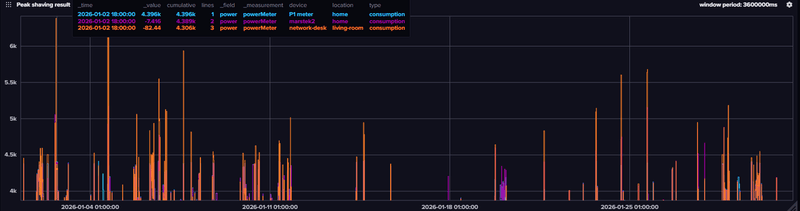

Specifiek voor onze situatie is het koken 's avonds bijna het enige moment waarop we de piek zouden overschreiden. Met een vrij beperkte buffer kan dat opgevangen worden.
Sinds de ingebruikname van de batterij en sturing is dit de verlaging van onze kwartierpiek: 1,98kW in januari, 1,86kW in februari en 1.72kW in maart. Wat het de rest van het jaar gaat geven is nog wat afwachten, maar ik verwacht tussen de 1,4 en 2kW per maand.
Hier zie je bijvoorbeeld het resultaat voor januari. De piek was begrensd op 4,4kW en de grafiek toont kwartiergemiddelden hoger dan ongeveer 3,8kW. Het gebeurt de meeste maanden maar een paar keer dat de batterij zo fel moet ingrijpen, zodat de verliezen minimaal zijn voor de verlaging.
Afbeeldingslocatie: https://tweakers.net/i/488DKsSREN7vG0MvkKkB9uFBekM=/800x/filters:strip_exif()/f/image/FX3n6EGwoVvBiF3B3X3Wf5wt.png?f=fotoalbum_large

Afbeeldingslocatie: https://tweakers.net/i/Ux0u0jjyJQk2M1w4CmInXEDISdM=/800x/filters:strip_icc():strip_exif()/f/image/WdxftyLZPgoF6NcUrkZVaOVW.jpg?f=fotoalbum_large
Huh, haal ik nu 89% met mijn Venus A 4.4kWh?
Edit: dat laatste klopt niet. Er zat nog wat in van de vorige dag.
[ Voor 3% gewijzigd door robkrekel op 27-03-2026 10:12 ]

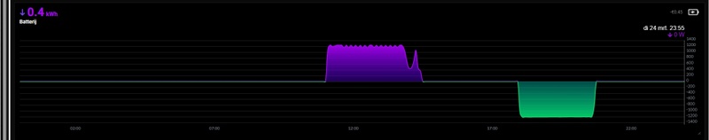

Hier is het echt wel een recht lijn tijdens de nacht met piekjes van 5 watt. van 0u tot 8u is de afname 0 kwh;
Verbruik varieert in de nacht tussen de 180w en de 300w afhankelijk van inschakelen diepvries en koelkast.
Afbeeldingslocatie: https://tweakers.net/i/EsdFNyRKg6sPCFK5l5aOwj6bKqw=/800x/filters:strip_exif()/f/image/IqacpAfv0xzqLJ1bn1AjlRGp.png?f=fotoalbum_large

Als je op elke fase een Venus A aansluit en een goede auto diagnose doet van de batterijen dan zal je in het CT scherm (van CT002 of CT003) op elk fase een batterij zien staan. Stel je dan NOM 3-fasen som in dan gaat de CT het vermogen dat nodig is om te laden of ontladen sturen naar de 3 Marsteks om als resultaat die NOM te bekomen. Soms zal één batterij meer doen dan een andere maar op dagbasis zullen ze alle 3 op ongeveer dezelfde SOC staan, dat is toch mijn ervaring van de afgelopen 12 maanden.
Dat werkt gewoon zeer goed. Zelfs met wisselend bewolkt weer en schakelen van grote vermogens zoals de warmtepomp, electrische weerstand boiler, EV laden enzovoort wordt er hier ook bij een dagverbruik van +50 kwh minder dan een kWh uit het net getrokken.
Eeen beeldje zegt soms meer dan een blz tekst.
Hieronder laad en ontlaad kurves van de 3 Venus E's van gisteren :
Afbeeldingslocatie: https://tweakers.net/i/fQ5zfTtgqhTzOJrzuvF1ozARHUU=/x800/filters:strip_exif()/f/image/43Kb2Pti4bmdK1VynHQ8U9r6.png?f=fotoalbum_large
De nachturen waar de warmtepomp niet draait worden opgevangen door de Venus A :
Afbeeldingslocatie: https://tweakers.net/i/uZrSu9qjieP_3zsUA1Vaj_hbR5o=/800x/filters:strip_exif()/f/image/TPo5hS1mLEO7Kr6SFGIVJhPZ.png?f=fotoalbum_large
