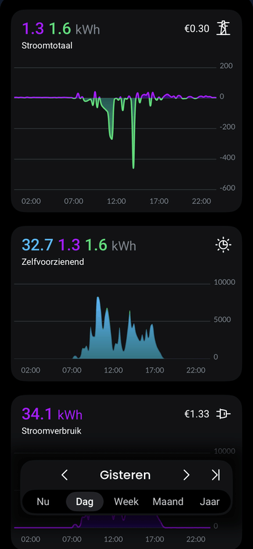

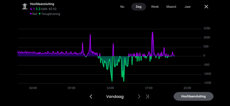

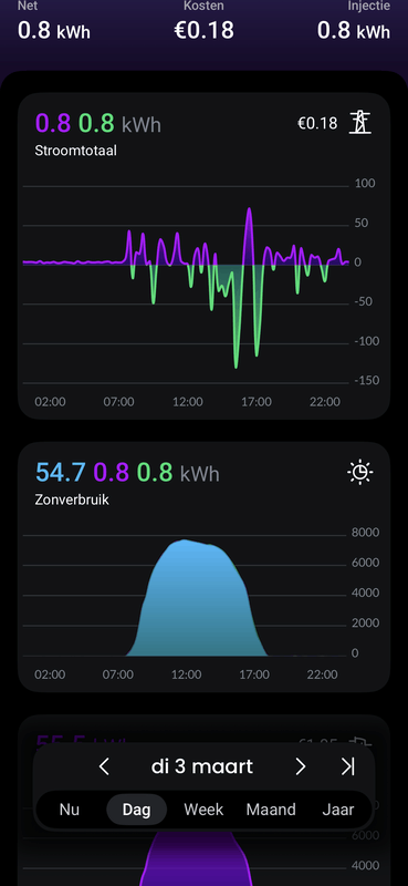

Eindelijk lijkt het bij mij te werken, zie grafiek overdag (ziet er uit als nul op de meter) versus de zonnestroom die binnenkwam. Accu’s zijnnhoed bijgeladen en zijn nu aan het ontladen door de vraag van het huis.
Afbeeldingslocatie: https://tweakers.net/i/-j8woBGwMiOxCsUFWsdwMdVkY2w=/x800/filters:strip_icc():strip_exif()/f/image/QcaV1hLt4ah05oV6j9w7hezm.jpg?f=fotoalbum_large
Afbeeldingslocatie: https://tweakers.net/i/Tu0G8dS5Q_Uwg5_7x-m97zPx0os=/x800/filters:strip_exif()/f/image/7R3i9Xc5otTeUlNtvJVPEBLg.png?f=fotoalbum_large
Wat voor mij de doorslag leek gegeven te hebben is de batterij verdeling, zie eerdere posts van mij en dit plaatje waarbij je (linksonderin bij elke fase, slecht te zien) een batterij per fase moet hebben, als je over 3 fasen wilt laden en ontladen.
Afbeeldingslocatie: https://tweakers.net/i/K0xqQVfo9Cm54hiuiGNvk9z-1fo=/x800/filters:strip_icc():strip_exif()/f/image/vVryFqTMwJ6DKExkq4fp2GgV.jpg?f=fotoalbum_large
Ook heeft in mijn UniFi netwerk de wijziging van wpa2/wpa3 naar wpa2 merkbare stabiliteit gebracht. En als laatste, de ct03 meter voorzien van dedicated usb stroom, en niet alleen via een splitter, lijkt ook iets te doen. Offf, het is allemaal toeval, de toekomst zal het uitwijzen:-))

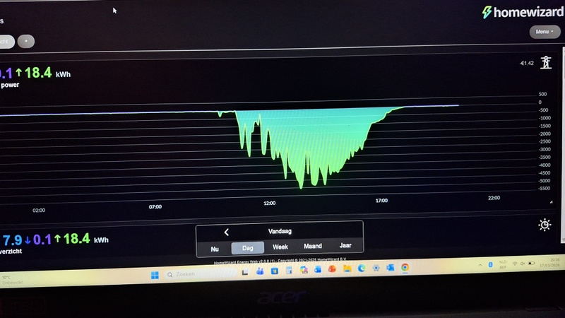

  • DSSW
  • Registratie: Januari 2025
  • Laatst online: 19:28
DSSW
Hans C schreef op maandag 16 maart 2026 @ 23:10:
Ik zie dat je de 002 en de 003 hebt. Merk je verschil tussen die twee?
Ik vind dat de CT002 nog strakker en sneller naar de nul regelt dan de CT003. En je bent ook onafhankelijk van de P1 poort die soms nog wel eens kuren heeft in combi met de CT003 (data die plots niet meer update of communicatie die wegvalt)
Ook bij grote vermogens tot 8 kW PV blijft hij de 4 marsteks mooi aansturen, zie hieronder minder dan 1 kwh uit het net bij een dagverbruik van meer dan 55 kWh.
Afbeeldingslocatie: https://tweakers.net/i/rdbPpp99ZmbhWWXhRSroVDQfSc8=/x800/filters:strip_exif()/f/image/1mq8mYIwD2ZHmN6t2WPxqE7K.png?f=fotoalbum_large
En ook bij grote schommelingen van vermogens zoals gisteren waar pieken in PV opwek varieerden van 9 kW naar 1 kW door opkomende bewolking is de afname over 24h amper een kWh. Dus ook bij zeer grote schommelingen reageert de CT002 zeer snel. Zie hieronder :
Afbeeldingslocatie: https://tweakers.net/i/iYaio8TImhtkXJXF0yvLscVCzic=/x800/filters:strip_exif()/f/image/jFMduPwNYlU2koCf3xeoa2l9.png?f=fotoalbum_large
BMW I5 E40 / EV lader Wallbox / 15KWpiek PV verdeeld over 5 SMA / Warmtepomp 14KW / Boiler 300l / 3 x Marstek Venus E 5.12kwh V157.1/216 + 1 x Venus A V149.119.109 / HBC control via HWP1 + Marstek control CT002 V124 / 3 fasen net

THE_BASE schreef op dinsdag 17 maart 2026 @ 14:07:

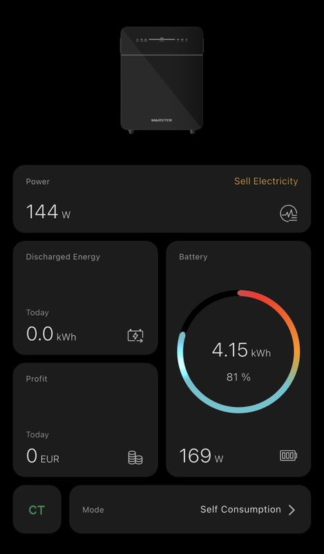

Eerst ervaringen binnen het eerste uur: de batterij is keurig geleverd en was binnen 5 minuten aangesloten via WiFi náást de meterkast en dus zeer dichtbij UniFi AP (met -33 dbm een best stabiele verbinding). Er stond al een update klaar en draai nu versie V144.
Inmiddels verplaatst naar de berging buiten, gelukkig was mijn wederhelft thuis anders had ik die 60 kilo zware batterij nooit daar gekregen... in de berging hebben we WiFi via de UniFi AP in de woonkamer, maar met de deuren dicht zit het signaal daar op -73 dbm. Dat is echt op het randje van werkbaar (al doet de omvormer van GoodWe het daar al jaren prima mee). Ook de Marstek werkt, maar voor de zekerheid heb ik toch Powerline adapters van TP-Link besteld en tussen meterkast en berging gehangen. Er is nu een bekabelde verbinding en ik hoop dat die goed genoeg is.
De batterij kwam binnen met 47% en zit nu na een klein uurtje al op 60% (power 26W). Moet nog wel één en ander leren wat het allemaal betekent en we houden het gewoon bij de instelling NOM. Ik kan natuurlijk in een uur nog niet te vroeg juichen gezien de wisselende ervaringen, maar tot nu toe een tevreden mens.
Edit: klopt het dat de ethernetverbinding actief is (ik zie het symbooltje in de app) dat WiFi ook actief blijft? Want ik zie de Marstek nog in de UniFi app verschijnen.
Klopt, had ik ook met UniFi, en dan niet zo zozeer dat het aan UniFi ligt, maar aan de batterij. De truc is om de wifi configuratie op te starten en daar iets in te vullen wat niet bestaat en dan tijdens config de app te killen. Dan in UniFi de wireless devices verwijderen (niet de ct03!) , batterijen uit, utp erin, batterijen aan. CT03 ook even herstarten. In UniFi de dhcp lease statisch maken, dwz dat de devices altijd de ip adressen toegewezen krijgen die ze nu hebben. Dat heeft voor mij een stabiele verbinding opgeleverd. Ps. Blijf weg van de combi WPA2/3 op UniFi, dat geeft veel ellende.
  • THE_BASE
gijoe666 schreef op dinsdag 17 maart 2026 @ 19:21:
De Marstek zit nu aan de TP-Link Powerline en het verbaasd me dat het nog best betrouwbaar werkt. Maar goed, het is ook maar een klein pakketje aan data wat elke keer heen en weer moet. Ik hoop dat het zo stabiel blijft en ik blijf lekker doorstuderen. Benieuwd wat hij vannacht allemaal doet.
Mag ik nog vragen waarom er nu wordt terug geleverd aan het net terwijl het donker is en we stroom in huis verbruiken? Marstek verbonden met P1 van HomeWizard. Als het uitmaakt kan ik morgen ook de CT003 koppelen.
Afbeeldingslocatie: https://tweakers.net/i/iSExk2Sp6F5cEN1kKaI34VMBIig=/x800/filters:strip_icc():strip_exif()/f/image/W3nuvLLnoq36iCwLNNFlrID8.jpg?f=fotoalbum_large
[ Voor 22% gewijzigd door THE_BASE op 17-03-2026 19:51 ]
  • Lucantiek
  • Registratie: Juni 2022
  • Laatst online: 19-10 18:19
THE_BASE schreef op dinsdag 17 maart 2026 @ 19:28:
Op de foto te zien levert de batterij enkel om uw meter op nul te houden, dus NOM zoals het moet. Dit zie je duidelijker op de HW app.
Je kan de app ook op de nederlandse taal zetten.
De hoofdreden om een thuisaccu te hebben?
7 x 440 WP zuiden, Solis mini 3000-S6 / App bedienbaar, 45km ligier, HW P1, Marstek venus V3 & V1 5,12kWh V158 / BMS216 APP V1.6.75 , A+++ , Etna inductie 4pits, 80 liter boiler masterwatt E-smart, Duco WTW/ventilatie zonneplan dynamisch schultenbraü
  • THE_BASE
Lucantiek schreef op dinsdag 17 maart 2026 @ 20:14:
Oké, oké. Dus altijd wel iets terug naar het net dan? Dacht dat ik gewoon ergens ‘0’ zou zien staan. :)
In de HW app vind ik het alles behalve NOM, of ik verwacht iets anders:
Afbeeldingslocatie: https://tweakers.net/i/dNJOwEi8B6UjY-zSffFOsiZakBw=/800x/filters:strip_exif()/f/image/UkPFGolPdCc0Y9LRVhPKBBdG.png?f=fotoalbum_large
Volgens mij staat er dat jouw batterij aan je huis teruglevert. Niet aan het net.

THE_BASE schreef op dinsdag 17 maart 2026 @ 20:27:
Hij is idd vrij piekerig.. wat zie je onder 'Nu'?
  • Lucantiek
Als je batterij enkele malen tot 100% is volgeladen geweest en dus gekalibreerd is beteren de resultaten.Afbeeldingslocatie: https://tweakers.net/i/WllfTqSyIyt93bkr7tmyxZnWJDQ=/800x/filters:strip_icc():strip_exif()/f/image/l49oNrfSYSQpPDo4zIOmITIY.jpg?f=fotoalbum_large
  • THE_BASE
DukeBox schreef op dinsdag 17 maart 2026 @ 20:40:
Deze statistieken, ik probeer vooral te begrijpen hoe het ding werkt.
Afbeeldingslocatie: https://tweakers.net/i/m7OBeqV0tIUQQ0o57T5yebIfYzo=/800x/filters:strip_exif()/f/image/l5DWurLNVJC16oaZFQbSvcz8.png?f=fotoalbum_large
Afbeeldingslocatie: https://tweakers.net/i/0CzSWTDzk8s76DFKyTJUHuZnfOY=/800x/filters:strip_exif()/f/image/VZVL981bEjKC3PTsGzJEAePO.png?f=fotoalbum_large

  • THE_BASE
Mg4gebruiker schreef op dinsdag 17 maart 2026 @ 20:39:
‘Sell Electricity’ klinkt dan verwarrend.
800W of 2500W als limiet ingesteld? , met 800 krijg je nog steeds pieken bij grote verbruikers.
2500W natuurlijk alleen op een geschikte groep.

Als die 'nu' aan het terug leveren is aan het net met 400W is dat wel wat vreemd, dit is mijn afgelopen ~10 minuten:
Afbeeldingslocatie: https://tweakers.net/i/nrCWQfLo6RjPScyd5nAkcb8ScfY=/800x/filters:strip_exif()/f/image/fx2JfDClq45jgHbrnSZKih8s.png?f=fotoalbum_large
En vandaag voordat ik ging koken:
Afbeeldingslocatie: https://tweakers.net/i/-i87Whp8jFfp7WJqpFn4st8uuNk=/fit-in/4000x4000/filters:no_upscale():strip_exif()/f/image/K3RfK64tlLf5QebOC3u0gQXx.png?f=user_large

superduper1969 schreef op dinsdag 17 maart 2026 @ 20:49:
Dat snap ik, nu nog 800W. Natuurljk staan koken, dus dan pompt hij 800W maximaal in het huis en de rest komt van het net? Tot ik een aparte groep heb met 2500W.
  • THE_BASE
DukeBox schreef op dinsdag 17 maart 2026 @ 20:52:
Zoiets verwacht ik ook, maar misschien is ‘ie aan het inleren?
