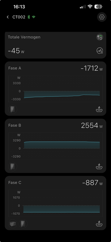

De zon schijnt vrolijk, de panelen brengen duizenden watts naar binnen en wat doen mijn batterijen? Standby op 0. Ik krijg ze met geen mogelijkheid op NoM aan de praat. Verbindingen zijn goed, CT is verbonden. Ik heb nu handmatig laden maar aangezet want dit vind ik zonde van de zonnestroom. Twee weken lang ging het goed en dit weekend ineens niet meer.

Arjan A schreef op zondag 15 maart 2026 @ 12:22:
Ben je met BT verbonden? Want de app status is de laatste dagen zonder telkens te refreshen niet heel betrouwbaar.

gijoe666 schreef op zondag 15 maart 2026 @ 14:44:
Is dat zo? Ik dacht dat de ct03 de opdracht aan een batterij gaf om te laden of om stroom af te geven? Wat instelling betreft, je hebt de instelling drie-fasensom of enkelvoudige fase, alle 3 de batterijen staan op drie-fasensom. Of mis ik nog ergens een instelling? Ps. En alle 3 de batterijen staan op mode zelf geïnitieerd.
als je de CT aanklikt zie je dan op elke fase dat er een batterij geconnecteerd is zoals op het beeldje hieronder?

Hier staan al de vier batterijen (3 x E en 1 x A) in NOM 3-fasen som. En die lopen mooi vol als er overschot PV is en mooi leeg als er een tekort aan PV is.

Ik zie bij u op fase 1, één Venus E, op fase 2 geen en op fase 3 2 stuks, is het zo aangesloten? Anders moet je terug auto diagnose doen batterij per batterij. Als je 1 batterij auto diagnose doet is het best dat je de andere 2 in manueel zet zonder uren, zodanig dat die niets doen tijdens de diagnose van de andere batterij

Dit klopt niet met wat je zegt.
Je hebt op elke fase 1 mt zei je. Maar dat klopt niet met je gedeelde plaatje. Of ik ben 2 personen door elkaar aan het halen nu, dat kan ook. (In dat geval heb ik nu niks gezegd)

DSSW schreef op zondag 15 maart 2026 @ 16:28:
Huh?? Inderdaad, dat is vaag. Elke batterij zit op een eigen groep op een eigen fase. Goed gezien! Ik ga ze nog een keer calibreren 💪🏻

gijoe666 schreef op zondag 15 maart 2026 @ 17:07:
Op zich hoef je daarvoor niet te kalibreren, maar gewoon toewijzen. Een diag daarna ter controle kan geen kwaad.

DukeBox schreef op zondag 15 maart 2026 @ 17:11:
Toewijzen? Hoe doe je dat?
Voor de mee lezers, ik heb elke batterij in de app geopend, vervolgens op linksonderin CT geklikt, de CT03 (die al geselecteerd stond) nog een keer aangeklikt en op de knop configureren geklikt. Dan vindt er automatisch een diagnose plaats. In het overzicht van de CT03 veranderde qua batterij toewijzing niks, echter toen ik de app afsloot en weer opgestart had staan de batterijen nu wel goed bij iedere fase.
Afbeeldingslocatie: https://tweakers.net/i/K0xqQVfo9Cm54hiuiGNvk9z-1fo=/x800/filters:strip_icc():strip_exif()/f/image/vVryFqTMwJ6DKExkq4fp2GgV.jpg?f=fotoalbum_large
Geen idee of dit iets gaat uitmaken, maar het is een stap in de goede richting. Bedankt DukeBox!

gijoe666 schreef op zondag 15 maart 2026 @ 17:17:
Je kan bij drie-fasen som toch ook gewoon op autodiagnose klikken. Je hoeft normaal toch nergens ct opnieuw aan te duiden.
Als je morgen de MT verplaatst naar een ander stopcontact hoef je toch ook maar enkel een autodiagnose te doen. .
Dat is niets meer dan de CT die even gaat kijken op welke fase je MT nu precies zit.

Druppeltje_ schreef op zondag 15 maart 2026 @ 17:22:
Dat heeft voor mij nooit gewerkt, dus geen idee waarom het nu wel is goed komen te staan? Anyhoe, ik ga het de komende dagen zien (vanaf woensdag veel zon). Dank iedereen!

Brand het lichtje bij CT wel dan licht het ook groen op in de app.
Als de Marstek wel communicatie heeft met de CT 003 energiemeter dan doet deze toch vreemde dingen zoals: de batterij laden zonder overschot via zonnepanelen want dat gebeurt ook tijdens de nacht. Geeft soms elektriciteit af aan het net terwijl er al overschot wordt geleverd aan de hand van de zonnepanelen.
Het lijkt een willekeur waar geen logica in te vinden is.
Soms werkt het wel normaal waardoor ik het gevoel heb, het is ok.
Helaas werkt het niet altijd! Er wordt geregeld stroom van het net aangekocht door verbruikers in het huis zonder dat de batterij die nog voor 40% gevuld is helpt om het verbruik op nul te laten uitkomen.
Hoe kunnen we dit probleem oplossen?

Zojuist op m'n Android toestel een update van de Marstek-app ontvangen. 'k Heb um zelf op Engels staan, dus weet niet of de vertaling al beter is. Verschillen die me opvallen is dat je z'n IP-adres nu onder instellingen kan zien.Afbeeldingslocatie: https://tweakers.net/i/-Da_AgDtvgMorqcH5kY_cUp4w4M=/800x/filters:strip_icc():strip_exif()/f/image/Yap3Q4va1LRNSNNb61I2QE3X.jpg?f=fotoalbum_large
In de dagelijkse statistiek doen ze, volgens mij, een poging iets van (piek? max?) SOC (GRID?) verbruik / teruglevering te laten zien. Maar volgens mij werkt dit nog niet jofel. -edit- Dat is dus het percentage van accu.
Afbeeldingslocatie: https://tweakers.net/i/YSRy_oKFQu5-1TLpgG2zbRDAAP8=/x800/filters:strip_icc():strip_exif()/f/image/UyhODQG11YPiEbFnizrewitj.jpg?f=fotoalbum_large
Ja, in lever wel zo'n 1600watt terug als de zon schijnt en de accu vol zit, maar niet 's nachts. Of ik moet de bedoeling van die statistiek verkeerd opvatten....

Chris.nl schreef op maandag 16 maart 2026 @ 14:02:
Zojuist op m'n Android toestel een update van de Marstek-app ontvangen. 'k Heb um zelf op Engels staan, dus weet niet of de vertaling al beter is. Verschillen die me opvallen is dat je z'n IP-adres nu onder instellingen kan zien.[Afbeelding]
In de dagelijkse statistiek doen ze, volgens mij, een poging iets van (max?) SOC (GRID?) verbruik / teruglevering te laten zien. Maar volgens mij werkt dit nog niet jofel.
Rode grafiek is het afgifte vermogen.
Licht blauw is het laadvermogen.
Klopt toch met jouw grafiek? Jouw batterijen hebben deze nacht ontladen en sedert vanmorgen terug aan het opladen
[ Voor 4% gewijzigd door Druppeltje_ op 16-03-2026 14:14 ]
Mercedes GLE 350de / EV lader Easee + equalizer/ PV 4000Wp Oost + 7200Wp West / 2x MT Venus 5,12kW V158.1 BMS V216 CT003 Astrameter / HW P1 / Raspberry Pi + Home Assistant + Shelly Walldisplay X2/ 3x Tosot airco / Segway Navimow H800

Druppeltje_ schreef op maandag 16 maart 2026 @ 14:13:
Ja, die kende ik al... Maar de blauwe grafiek had ik nog niet eerder gezien bij de Marstek Venus E v3
-edit op je reactie edit-
Ja, ik begrijp hoe m'n Marstek ontlaad en oplaad tijdens NOM. Dat werkt prima 👍
[ Voor 16% gewijzigd door Chris.nl op 16-03-2026 14:18 ]

Chris.nl schreef op maandag 16 maart 2026 @ 14:14:
Dat is gewoon de soc grafiek, en geen 1600w teruggave.
  • Chris.nl
Druppeltje_ schreef op maandag 16 maart 2026 @ 14:15:
Ok, excuus voor mijn onwetendheid. Maar wat is de soc grafiek in Jip en Janneke taal, en waarom zou die rond de 1600 moeten staan?

Chris.nl schreef op maandag 16 maart 2026 @ 14:17:
Schaal van soc staat rechts. in %
Misschien het van de andere kant bekijken.

  • Chris.nl
dannyro schreef op maandag 16 maart 2026 @ 14:18:
Ooooo dom... Daarmee wordt het accupercentage bedoeld... Check ✅
Nou ja, leuk om die grafiek erbij te hebben.
