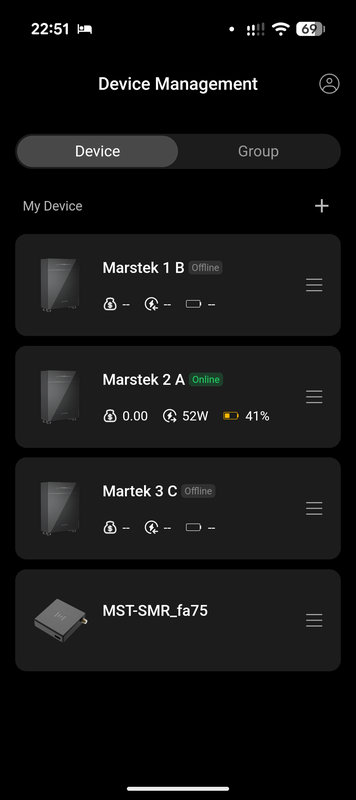

Afbeeldingslocatie: https://tweakers.net/i/2vgS49x9sDm9mF8_KaNeKG0Vr_w=/x800/filters:strip_exif()/f/image/jAwkGVNnqeoIRLyElSMQQEjX.png?f=fotoalbum_large De laatste 2 weken zie ik geen data bij het openen van de app. Als ik op een batterij druk en een half minuutje wacht komt de data beschikbaar, zoals hier bij batterij 2. Heb een paar paginas teruggescrolled, maar ben ik de enige? Cache van de app legen heeft niet geholpen.
  • DukeBox
Hans C schreef op vrijdag 13 maart 2026 @ 22:54:
Als ik op een batterij druk en een half minuutje wacht komt de data beschikbaar..
Als je een refresh forceert komt de data dan niet direct? De app via cloud werkt hoe dan ook niet realtime bij.

  • Chris.nl
[Afbeelding] De laatste 2 weken zie ik geen data bij het openen van de app. Als ik op een batterij druk en een half minuutje wacht komt de data beschikbaar, zoals hier bij batterij 2. Heb een paar paginas teruggescrolled, maar ben ik de enige? Cache van de app legen heeft niet geholpen.
Klopt, lijkt erop dat de Cloud / Cache van Marstek die informatie even niet meer paraat heeft. Heb ik ook 'last' van. Het is wat het is, je doet niets verkeerds.

  • Hans C
  • Laatst online: 31-10 19:03
DukeBox schreef op vrijdag 13 maart 2026 @ 22:58:
Nee, gebeurt niets dan. Had toch al niet het idee dat refreshen iets deed.

Hans C schreef op vrijdag 13 maart 2026 @ 23:02:
Vreemd, als ik refresh forceer dan staat er meteen de bijgewerkte data, ook in het overzicht. Je refresht middels een pull-down?

  • Hans C
Chris.nl schreef op vrijdag 13 maart 2026 @ 23:00:
Bedankt, ga ik verder niet meer zoeken.

Druppeltje_
Hans C schreef op vrijdag 13 maart 2026 @ 23:17:
Zeker. Net even de app geïnstalleerd op de iPad, maar daar is het precies hetzelfde. Ik zie nu op de iPad alleen batterij 2 en pull-down verandert daar niets aan helaas.
Pulldown werkt hier ook niet in het beginscherm. Maar als je batterij opent en dan pulldown doet refresht die toch wel?
App is na alle updates gewoon brak. Die werkte jaar geleden echt veel beter, maarja toen hadden we geen kleurtjes en bewegende balkjes :+ Gelukkig moet je die app nooit gebruiken in feite

  • DukeBox
Ik bedoel niet een pull-down in het overzicht, daarmee haal je alleen de (gecachte) cloud data binnen.
  • Chris.nl
DukeBox schreef op vrijdag 13 maart 2026 @ 23:24:
Die is dus af en toe niet beschikbaar, wel weer ff nadat je via de cloud verbonden bent geweest. Statistieken lijken verder wel compleet.
Hier idem, je bent niet de enige. Nog iemand?
  • strandbal
  • Laatst online: 08:54
strandbal
Was het maar zo'n feest.
Ik heb dat ook al een paar dagen. Batterij doet t verder prima, alleen de app is een beetje gammel.

Heb de indruk dat sinds laatste update er meer problemen zijn.
4000Wp Oost, 5000Wp west, 2x 5.12 kWh, 2xBMS V153, HWP1 V1.1903, CT003 V117 App V1.6.32, Shelly 3PRoEM, 3mfase, electrisch koken en boiler,maat 43 in de schoenen.😅
