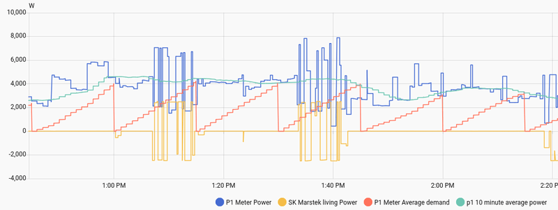

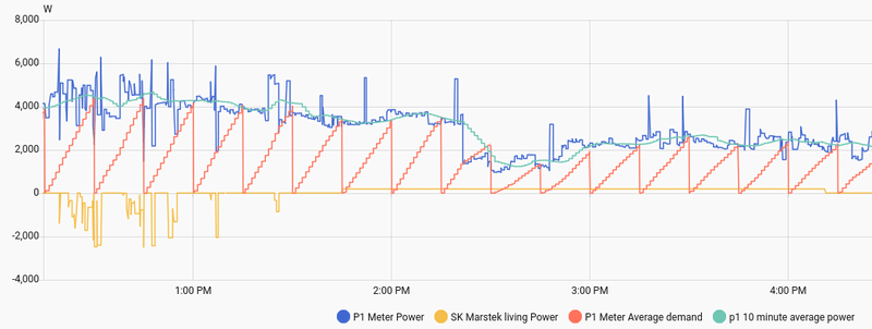

Tekortkoming van de eenvoudige versie
De sturing zoals die hierboven staat werkt om de kwartierpiek te beperken, maar omdat de batterij zichzelf ook onmiddellijk wil opladen wanneer het vermogen wat zakt, krijg je bij sommige belastingen een heel zenuwachtige sturing. Bovendien zorgt dit ervoor dat er een stuk meer vermogen gebruikt wordt dan wanneer de batterij niet zou gaan laden, waardoor de batterij later in het kwartier weer vermogen moet gaan leveren om zijn eigen verbruik van net daarvoor te gaan compenseren.
Minimale aanpassing
Een eenvoudige minimale aanpassing, is het laadvermogen via de Modbus integratie te beperken tot een lage waarde, bijvoorbeeld 200W. Hierdoor zal de batterij wel gaan laden, maar wordt het vermogen niet de hele tijd tot tegen de limiet getrokken tot de batterij vol is. Aangezien het mijn doel is om de gebruikte capaciteit voor peak shaving te beperken tot pakweg 1kWh per dag, met hier en daar eens een uitschieter naar 2kWh of zo, is een trage laadsnelheid prima. Daarmee krijg je dan bijvoorbeeld dit:

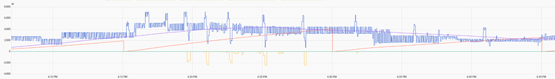

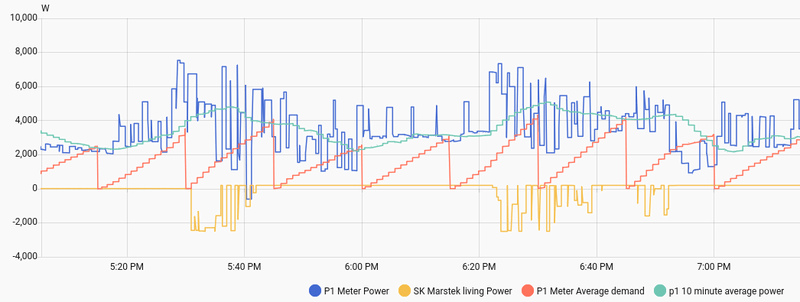

betere oplossing
Om dit iets beter te regelen, kan je met een paar automations werken om het laden uit te stellen tot het verbruik een stuk lager ligt:
  • eentje die het maximum laadvermogen op 0 zet zodra de batterij moet terugleveren
  • een andere die het maximum laadvermogen instelt op bijvoorbeeld 500 of 1000W, wanneer het verbruik ver genoeg gezakt is. Hierdoor wordt er wat efficiënter geladen dan aan 200W.
  • een laatste die het maximum laadvermogen aanpast op basis van de SOC van de batterij. Wanneer die bijna leeg is, wil je waarschijnlijk sneller laden of dadelijk gaan laden.
Hiermee krijg je dan een volgend beeld. De batterij levert terug, maar het laden gebeurt pas wanneer het verbruik wat zakt, en duurt dan ook ruim 2 uur. Hier werd er nog maar geladen met 200W.

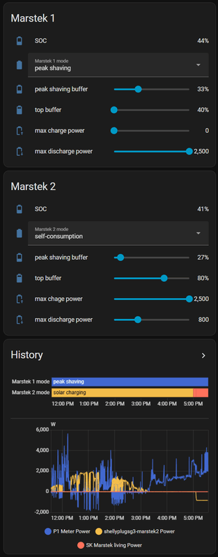

Ondertussen ben ik zover dat beide batterijen aangestuurd worden, zodat ik de overtollige productie van de panelen binnenkort kwijt kan in beide batterijen. Ook hier wordt het weer een sturing van verbruikers en batterijen, zodat zoveel mogelijk rechtstreeks opgebruikt wordt, en de rest in de batterijen gaat.
Afbeeldingslocatie: https://tweakers.net/i/ENQKrld8v9t_0QcuZbAlPOgXK_I=/x800/filters:strip_exif()/f/image/zkwfQHexdCM8PoqJ9sfGYdUU.png?f=fotoalbum_large
Marstek 1 wordt altijd opgeladen tot een bepaald minimum percentage, om een buffer te hebben voor peak shaving. Marstek 2 wordt primair gebruikt voor solar charging, wat bij mij wil zeggen dat er enkel geladen, maar nog niet ontladen wordt. Dit heeft 2 effecten:
  1. er wordt iets minder teruggestuurd bij wisselende belasting
  2. wanneer de batterij wel begint terug te sturen, zal het om grotere vermogens gaan en dus met een betere efficiëntie
Eens die batterij bijna vol is, gaat die naar self-consumption en gaat die dus NOM draaien (met max 800W ontladen). Wanneer die volledig vol is, wordt Marstek 1 op solar charging gezet, zodat die de rest van het overschot op kan slaan. Wanneer er bijgestuurd moet worden, schakelen beide naar peak shaving, waardoor Marstek 2 naar 0W wil sturen, en dus 800W teruglevert zo lang de vraag groter is dan 800W, en Marstek 1 pas ingrijpt wanneer het vermogen alsnog de kwartierpiek in gevaar brengt.

  • GORby
  • Laatst online: 08-09 12:09
Wel, de CT003 wordt nog gebruikt om Marstek 2 aan te sturen, hoewel dat prima zou kunnen met de HW P1 meter normaal gezien. Marstek 2 stuurt zowel in peak shaving als in self-consumption altijd naar 0 op de echte meter, maar self-consumption stopt er met deze settings mee bij 27%, en 15% van de batterij wordt dan gehouden voor peak shaving.
Marstek 1 wordt door de virtuele meter gestuurd, en die krijgt bij peak shaving een waarde met offset, maar bij solar charging of self-consumption krijgt die de echte waarden. Eens ik tevreden ben van die config, zal ik de uitbreiding er hier nog bij zetten.
Modbus wordt enkel gebruikt om het laad- en ontlaadvermogen per batterij te beperken, om de efficiëntie wat te verhogen en om ervoor te zorgen dat de ene batterij de andere niet gaat opladen.

Mijn sturing laat de batterij rustig niets doen, omdat er geen nood is om iets te doen. Als er 8kW gevraagd zou worden, zou mijn batterij wel beginnen terugleveren, maar dan net genoeg om het gemiddelde vermogen over het kwartier tot 2,5kW te begrenzen.
Een voorbeeld van vandaag zie je hier in deze grafiek. Mijn limiet voor deze maand staat ingesteld op 4200W. We hebben tegen het eind van het kwartier even een verbruik van 6,3kW, zonder dat de batterij ingrijpt. De kwartierpiek blijft nog onder de 4kW.

Hier is een voorbeeld waar het vermogen al even hoog was, dus we zaten al kort tegen de limiet. De korte piek in het begin van het kwartier wordt deels gecompenseerd, en even later begint de batterij de rest van het kwartier te compenseren. In dit kwartier zou het verschil tussen beide sturingen klein geweest zijn. De kwartierpiek komt uit op 4187W.

Hier zitten we tijdens het koken met een zeer sterk wisselende belasting. Aangezien we hier met een vrij hoog gemiddeld vermogen beginnen te zitten, is de grenswaarde voor het ingrijpen van de batterij al wat gezakt, maar grijpt de batterij toch niet in elke keer het vermogen boven de 4200W komt.
Afbeeldingslocatie: https://tweakers.net/i/hICJQzcXVn9Bv-vr8XimBQeHsNc=/800x/filters:strip_exif()/f/image/YtNdvZ01T8bfTqvPsJeos3WG.png?f=fotoalbum_large
Het resultaat tot zover voor februari is dat de effectieve kwartierpiek op 4205W zit. Met de sturing van home battery control zou het lager dan 4200W geweest zijn, maar zou het ons meer gekost hebben aan omzettingsverliezen

Je bedoelt dan die {% ... %} neem ik aan?
Dat is omdat dat een template helper of waarde is, waarvoor HA de Jinja2 syntax gebruikt. Daar wordt een statement (een lijn dus ook in mijn geval) zo begrensd.
Zo'n template helper maak je via settings - devices - helpers.
Daar klik je op "+ Create helper" en kies je uit de lijst "Template".
Dan moet je nog een type kiezen, en in mijn voorbeeld is dat "Number". Je komt dan op een scherm uit als in de onderstaande screenshot van mijn helper "number.p1_meter_power_offset", waar die code met de % thuis hoort.
Afbeeldingslocatie: https://tweakers.net/i/GoYxUjWG8U4UIf0sGqlcsh7szBg=/x800/filters:strip_exif()/f/image/DKjb45w6fCkmxV0ULnfaFweh.png?f=fotoalbum_large
edit: die input_select.marstek_1_mode en number.grid_power_limit_target_adjusted zijn op hun beurt weer andere helpers. Die marstek_1_mode is een drop-down waarmee ik de werking van de batterij kan wisselen tussen bijvoorbeeld peak shaving en self-consumption.
Die grid_power_limit_target_adjusted is eigenlijk de belangrijkste, die de offset berekent die toegepast wordt op de effectieve p1 waarde, om het vermogen uit het net niet naar de echte 0 te sturen, maar naar de waarde die ik wil. Dat is die lange blok jinja2 template die in mijn originele post staat.
