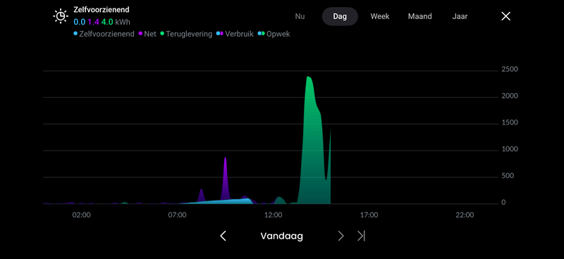

THE_BASE schreef op dinsdag 17 maart 2026 @ 20:27:
Oké, oké. Dus altijd wel iets terug naar het net dan? Dacht dat ik gewoon ergens ‘0’ zou zien staan. :)
In de HW app vind ik het alles behalve NOM, of ik verwacht iets anders:
Je hebt de accu net en je zit er met je neus bovenop, elke beweging elk piekje ziet er dramatisch uit ....... laat de accu lekker doen wat ie moet doen, en na enkele dagen zal je er anders naar kijken.
Of je accu half vol of helemaal vol zit maakt niet uit voor het terugleveren op de NOM instelling.
7 x 440 WP zuiden, Solis mini 3000-S6 / App bedienbaar, 45km ligier, HW P1, Marstek venus V3 & V1 5,12kWh V158 / BMS216 APP V1.6.75 , A+++ , Etna inductie 4pits, 80 liter boiler masterwatt E-smart, Duco WTW/ventilatie zonneplan dynamisch schultenbraü

tweeek schreef op dinsdag 17 maart 2026 @ 20:57:
Het gaat er om dat er 421W terug levering is naar het net voor langere tijd.. terwijl daarvoor ~400 vraag was dat is met NoM natuurlijk wel vreemd.
@THE_BASE kan het zijn dat je HW maar om de 10 sec. update? met de ~6 tot 16 sec vertraging naar de MT zit je dan zo op 26 sec wat wel e.e.a. verklaart.

DukeBox schreef op dinsdag 17 maart 2026 @ 21:01:
Het gaat er om dat er 421W terug levering is naar het net voor langere tijd.. dat is met NoM natuurlijk wel vreemd.
Dat is hoelang de marstek nog doorloopt na inductie koken ...... in dit scherm iets van 10 seconden ongeveer?

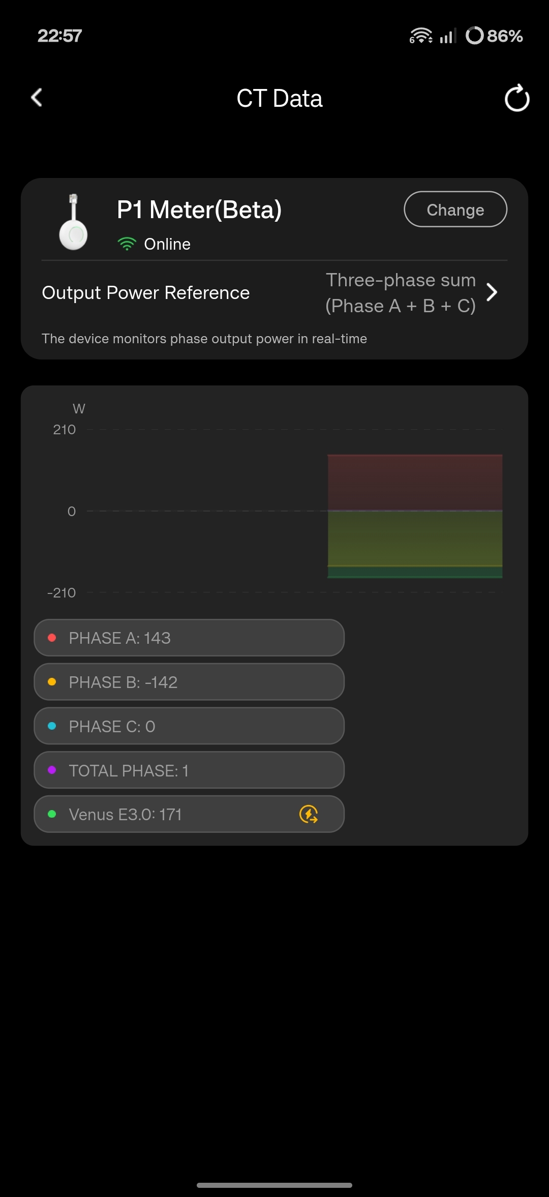

  • THE_BASE
Druppeltje_ schreef op dinsdag 17 maart 2026 @ 21:04:
Er valt niets in te leren. De batterij gaat alles op 0 proberen te houden, tot zover hij kan volgen met zijn max vermogen natuurlijk.
1 fasig of 3 fasig net?
1 fase en ook zo ingesteld in de app bij de P1 meter. Stond eerst op 3 fase zag ik.

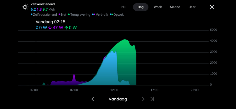

De grafiekjes in de Marstek app worden mooier en mooier, als je dit vergelijkt met een jaar geleden, toen was er niks
Afbeeldingslocatie: https://tweakers.net/i/_1nlzWH0YxPyfAugJ9aTx4RqWYY=/x800/filters:strip_exif()/f/image/AvwxTBG8NfqIKHJboG6NhFAP.png?f=fotoalbum_large
BMW I5 E40 / EV lader Wallbox / 15KWpiek PV verdeeld over 5 SMA / Warmtepomp 14KW / Boiler 300l / 3 x Marstek Venus E 5.12kwh V157.1/216 + 1 x Venus A V149.119.109 / HBC control via HWP1 + Marstek control CT002 V124 / 3 fasen net

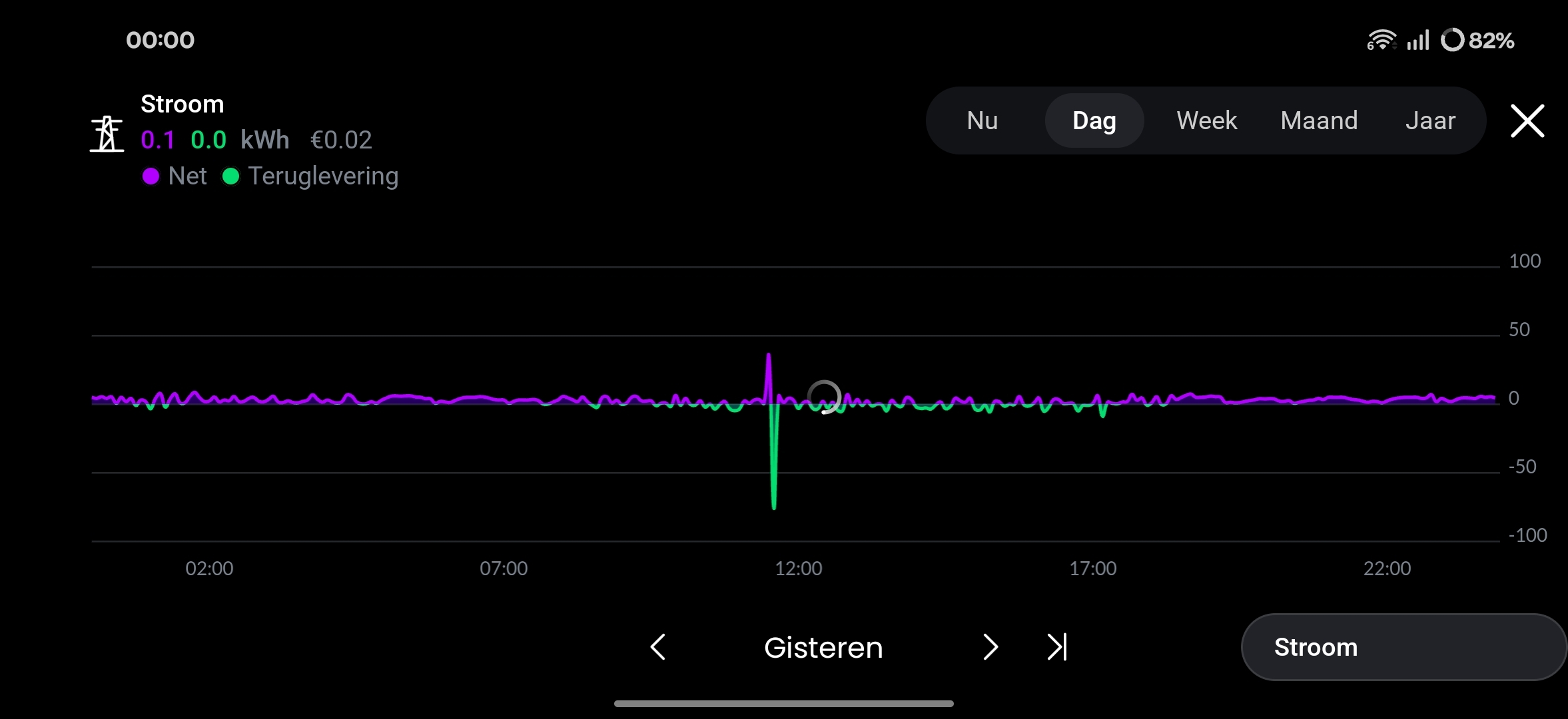

THE_BASE schreef op dinsdag 17 maart 2026 @ 21:05:
Onderstaand heb ik in de zomer ergens gepost.
Ik sta nog altijd 100% achter die woorden.
Bekijk die grafieken over 24u, en niet met de neus er bovenop.
En dat vergrootglas hebben we allemaal gehad toen hij nieuw uit de verpakking kwam. Maar eigenlijk zegt dat helemaal niets. Niet in goede, maar ook niet in slechte zin.

  • THE_BASE
Druppeltje_ schreef op dinsdag 17 maart 2026 @ 21:11:
Druppeltje_ in "Hame / Marstek / Duravolt 5,12kWh plug en play thuisaccu"
Dank voor je hulp, het enige wat ik niet kan begrijpen is het continu wisselen tussen charging en Sell Electricity. Is dat normaal gedrag?

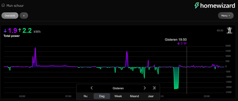

  • DukeBox
THE_BASE schreef op dinsdag 17 maart 2026 @ 22:54:
We hebben de slimme meter van Landis/Gyr+.
Die maken tig verschillende modellen.. maar als je het niet wilt vertellen ook goed maar dan snap ik niet dat je hier je probleem meld.
Ik ben niet zo van AI geloven, maar Claude en Gemini geven aan dat V144 bekend staat om dit soort problemen, dus een ticket ingeschoten voor een FW update.
Wat heeft V144/marstek te maken met de update snelheid van je homewizard?

  • THE_BASE
DukeBox schreef op dinsdag 17 maart 2026 @ 22:55:
Niets. Maar die zou het probleem met laden/ontladen kunnen veroorzaken. HomeWizard P1 update ook elke seconde, dus ga gewoon uit van een goede slimme meter. Bedankt.

  • DukeBox
THE_BASE schreef op dinsdag 17 maart 2026 @ 22:59:
Ik vertel het met liefde, maar meer dan dit kan ik niet melden. Landis/Gyr+ SMR 5.0. Als je me kunt vertellen waar meer info te halen is dan deel ik dat.
Dat staat op je meter.
Hier een voorbeeldje van landis/gyr meters die liander aanbied: https://www.liander.nl/me...idingen?merk=landis%2Bgyr
Bijv. de Landis+Gyr E350 SMR 5.0 ZCF110CCtFs2 is een van de DSMR5 meters die niet iedere sec. update.
Dat zie ik niet in je screenshots terug?

  • THE_BASE
DukeBox schreef op dinsdag 17 maart 2026 @ 23:03:
Ik was er stellig van overtuigt, excuses. Het is de E350 (ZCF110CCtFs2 GPRS). Die update dus tussen 10-60 seconden. Nooit geweten.
Anyway, kan de oplossing zijn om in elk geval de CT003 op de splitter te hangen én aangesloten op de stroom met meer vermogen? Het lijkt dus trage communicatie te zijn.
  • THE_BASE
DSSW schreef op dinsdag 17 maart 2026 @ 23:19:
Aan het inleren? Haha een batterij van 1200€ zal niet veel inleren.
Er valt trouwens niks in te leren. NOM is gewoon regelen naar NOM door ofwel te laden als er PV over is of te ontladen als er afname van het net is. En hij kan enkel ontladen als er capaciteit is in de batterij met een vermogen van max 800w of 2500w afhankelijk van uw instelling in de batterij. Reactiesnelheid hangt af van de gekozen CT en uw type digitale meter.
Grappig hè. Iemand die het probeert te begrijpen.

Nou dat zal ik je zeggen, mijn zonneplan P1 laat dat uitstekend zien in de app, de HWP1 laat dat ook prima zien, de marstek met HWP1 springt de ene keer meteen bij en soms duurt het even.
  • Chris.nl
tweeek schreef op dinsdag 17 maart 2026 @ 23:58:
Ik klaag ook niet
Afbeeldingslocatie: https://tweakers.net/i/H-ZEGZAAYfVQ6GPd4oilTvy-VCQ=/800x/filters:strip_icc():strip_exif()/f/image/edXG9iFXPWGnXIkFtNVCp96D.jpg?f=fotoalbum_large
[ Voor 16% gewijzigd door Chris.nl op 18-03-2026 00:14 ]
  • tweeek
  • Laatst online: 19:04
tweeek
Marstek venus V3.0
Afbeeldingslocatie: https://tweakers.net/i/qApIu0oQKgGRSexfEUGBnt1_LoM=/800x/filters:strip_exif()/f/image/0TV1vKP37G4nxNQLH4UhfKZM.png?f=fotoalbum_large
In het midden de koffie :) , bier is zonder uitschieters.

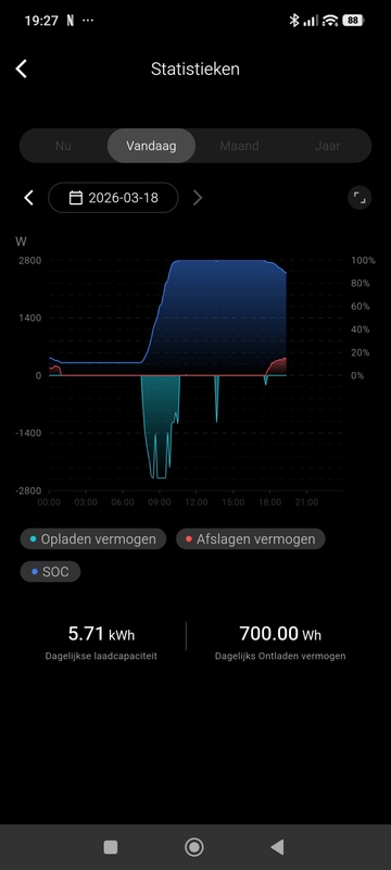

Nou, we zijn hier de nacht doorgekomen. Hieronder de statistieken van HomeWizard en Marstek.
Inmiddels begrepen dat de slimme meter die we hebben niet zo slim is: interval van 10 seconden. Maar die gaan op termijn vervangen worden omdat ze nog communiceren over GPRS. In de tussentijd kan ik kiezen voor een CT002 als dat sneller werkt dan 10 seconden.
Aan de andere kant, als we kijken naar afgelopen nacht, hoe vervelend is het uiteindelijk? Zeker als ik vanaf januari een dynamisch contract heb? Iemand die daar iets over kan zeggen? Overigens heeft Marstek een FW gepusht voor V147.
Afbeeldingslocatie: https://tweakers.net/i/wVdKqUzB2BzdGp_mL9h6im2AgFo=/800x/filters:strip_exif()/f/image/ZlOlCnt46XDXv8DJ2Vvv53vU.png?f=fotoalbum_large
Afbeeldingslocatie: https://tweakers.net/i/LZqbJBxW9DXR7vGX_B2l06VkIhg=/x800/filters:strip_exif()/f/image/KKjJNXqgF1KhoIXbm3JOQ0bE.png?f=fotoalbum_large

THE_BASE schreef op woensdag 18 maart 2026 @ 09:55:
Ik draai hier al meer dan 1 jaar 2 batterijen met een 10 seconde meter , en dat werkt prima. Het hele systeem wordt toch niet sneller dan 5 seconden . De batterijen hebben zelf ook tijd nodig om te reageren . Haal je een iets betere marge met 1 seconden meter of een ct002, vast … is het de extra investering waard .. moet je zelf maar bepalen. Ik wacht mooi tot ze onze meter gratis vervangen.
2 MT 5.12 KWh (v 151) , Shelly Pro EM CT-63, HW-P1, 1 fase. 12 x 340 WP Solar.
0.4 kwh netafname tijdens een nacht is zeker niet slecht. Dat kan je verminderen naar 0.1 met een CT002 maar de vraag is of dat de investering in die CT002 wel waard is als je binnenkort een nieuwe meter krijgt. We spreken hier immers over Eurocenten verschil
De vraag is alleen hoe reageert het systeem tijdens de dag als er schommelingen zijn met grotere vermogens. Als je dan bijvoorbeeld toch +5 kwh/24h uit het net zou trekken dan is het misschien wel nuttig om richting de CT002 te denken.
Ik zou zeggen bekijk het eens over een week en zie hoeveel je dan nog uit het net trekt en dan kan je keuzes maken.
Ziet er al vrij netjes uit, 1.5kWh meer eigen gebruik dan de nacht ervoor is 1.5kWh minder moeten kopen van je leverancier.
Op 2500watt wordt het vlakker en met een snellere reactietijd strakker. Maar de grootste marge (op standby-verbruik) heb je al gepakt, daar kan je nog 0.4kWh op wegpoetsen.
Dynamisch contract heb ik geen ervaring mee. Ik koop me meestal zo lang mogelijk in, op een rustig moment, ivm feit dat ik nog stookt op gas. Daar hoef/moet ik oktober 2027 (pas) weer over nadenken.
  • THE_BASE
Dank allen voor het meedenken, zowel gisteren als vanmorgen. Ik laad ;) de Marstek nu even zijn ding doen en van de zon genieten.
De slimme meter zal op termijn vervangen worden, dus ik laat het bij de huidige HW P1-meter. Daarnaast heb ik nog zitten denken aan een aparte groep naar 2500W, maar ook dat doe ik later, waarschijnlijk wel vóór 2027.

Hier ook de Venus E 3.0 die wordt begeleid door de HW P1. Echter netjes op de nul wordt de batterij niet gehouden. Dit ondanks dat ik een SMR 5.0 meter heb. Beetje uitgezoomd nog steeds mooi ingekleurd (en snel vol :)) Ben dan toch wel benieuwd of een CT003 het netter doet (wel even actieve splitter tussenzetten om HW P1 intact te houden). Misschien dat het delen van de data met ook nog de HW Display teveel vraagt van de HW P1 en het beter is om de CT003 enkel voor de batterij in te zetten?
Afbeeldingslocatie: https://tweakers.net/i/WlxM6FiseYZWNYzvnYwVkUyTBes=/800x/filters:strip_exif()/f/image/bxaGiHm9ICdoTBMs6hTTfiYO.png?f=fotoalbum_large

tinusa4 schreef op woensdag 18 maart 2026 @ 15:12:
Hoe krijg je data bij Zelfvoorzienend in het blauw? Staat hier op 0, ook de tweede dag.
De groene piek is een fout, hij had geen verbinding met P1 op dat moment, nu wel weer keurig via Wifi. Die Powerline zijn niet aan te raden.
Afbeeldingslocatie: https://tweakers.net/i/fviRtsg3RzsOx5Kor1I1XDmpr_4=/800x/filters:strip_exif()/f/image/eJHFwSm5YT18jcVeHJJbgaOT.png?f=fotoalbum_large

THE_BASE schreef op woensdag 18 maart 2026 @ 15:31:
Jij hebt ook een Goodwe omvormer? Werkt de laatste maanden heel brak met HW.

  • Wilmaas
  • Registratie: Juni 2020
  • Laatst online: 22:13
Wilmaas
gasloos sinds juli 2020
Afbeeldingslocatie: https://tweakers.net/i/dVfezkUshmbsLL2s-0dAIvyS5iI=/x800/filters:strip_icc():strip_exif()/f/image/pzhQHR0bkmwoLzOqdS87WMT6.jpg?f=fotoalbum_large
Eindelijk is bij mij vanaf vandaag de soc te zien.
Dit is een fijne aanpassing, verder geen problemen, accu doet wat ie moet doen.
panasonic warmtepomp 2013-4900wp zuidoost, 2018-1650wp zuidoost, 2025-2970wp zuidwest, 2024 PHEV, 2025 3 maanden Homewizard thuisaccu, vanaf 20 september 2025 een Marstek Venus E v2 5.12 kWh firmware v156 BMS 216 P1 ct003 v117

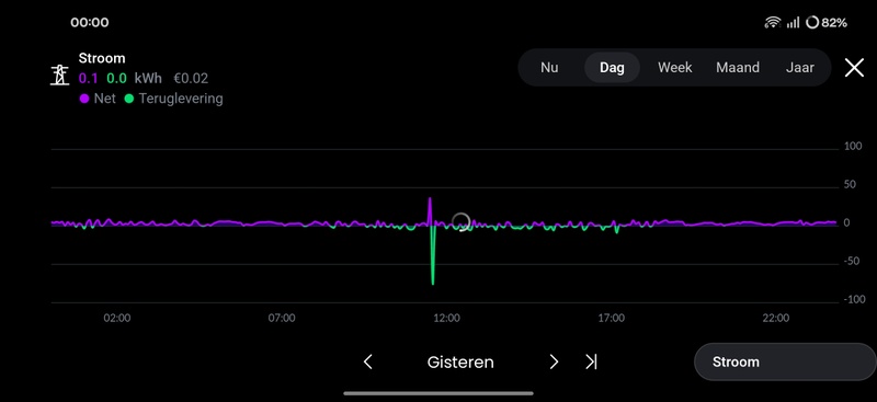

  • tweeek
tweeek
Marstek venus V3.0
Ik denk dat de app met willekeur wat uitdeelt Afbeeldingslocatie: https://tweakers.net/i/40tmCEzNBch-HNb1pFbb0FUhn5o=/x800/filters:strip_icc():strip_exif()/f/image/OeIfrbJ9YRGQWBpOmQsXsnHu.jpg?f=fotoalbum_large
