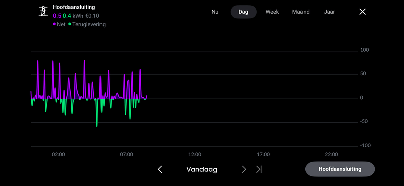

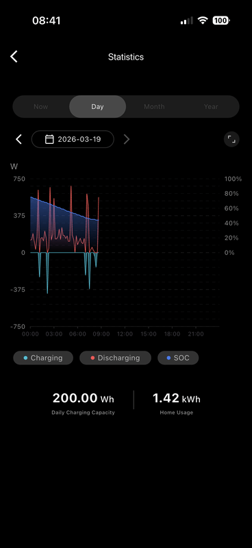

Mag ik onderstaande nog even tegen jullie aan houden, inmiddels heeft hij wel een volledige dag gedraaid, inclusief nacht. Hij heeft zijn werk gedaan en vannacht 1.42 kWh terug geleverd aan het huis. Maar er zijn ook behoorlijke pieken te zien op de schaal van vannacht, dat zal door die domme slimme meter komen met 10 seconden interval? Hoe oogt dit voor jullie?
Afbeeldingslocatie: https://tweakers.net/i/-s4x-5Dkuz-_lbRwqIQ6dej0ue8=/800x/filters:strip_exif()/f/image/lvh2a7nBPetaEDapVuDWMGjj.png?f=fotoalbum_large
Afbeeldingslocatie: https://tweakers.net/i/tdgDqwZk8CM_KHD93QhmGv_OS3E=/800x/filters:strip_exif()/f/image/iRQbI1Po6BECh7FPrxTbOCA6.png?f=fotoalbum_large
Afbeeldingslocatie: https://tweakers.net/i/0sQ4ZxHh7bAXAO0FHSGiIOCdRRo=/x800/filters:strip_exif()/f/image/iKEyVl2LA6QHJZpRWRK8t2rC.png?f=fotoalbum_large
  • Arjan A
  • Laatst online: 22:10
Arjan A
Cenosillicafoob
THE_BASE schreef op donderdag 19 maart 2026 @ 08:52:
Dit oogt vrij normaal, je hebt ongetwijfeld een koelkast die af en toe aanslaat. Als er een vertraging van 10 sec in zit, duurt de compensatie ook wat langer. Daar krijg je die spikes van.

  • tweeek
  • Laatst online: 19:04
tweeek
Marstek venus V3.0
Nou, overdag dus de marstek vol krijgen wat lukt met deze dagen, ik doe nou nog dagelijks rond de avond iets terugleveren, niet voor het geld maar meer om gewend te raken met het kopen en verkopen idee als salderen verdwijnt.
Piek links is van de boiler die in de nacht aan gaat maar die gaat compleet naar overdag toe, nu is er eigenlijk nog niet genoeg zon in de ochtend om die te laten verwarmen.
Ondanks mijn lagere capaciteit is 3,5 kWh wat de marstek terug stuurt normaliter genoeg voor de avond / nacht.

Is er een bepaald startvermogen nodig voor de batterij om te starten met opladen ?
Ik ben momenteel zo'n 97 Watt aan het injecteren maar de batterij is nog niet gestart met laden.
