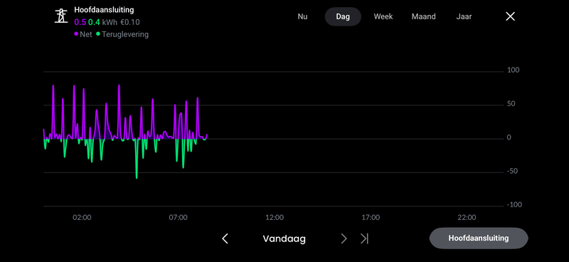

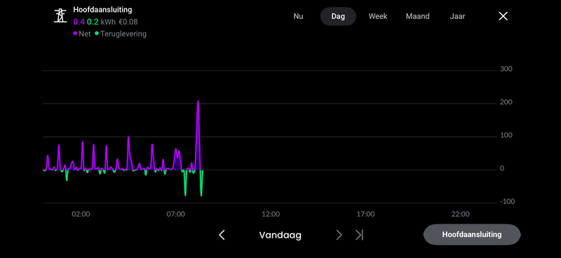

THE_BASE schreef op vrijdag 20 maart 2026 @ 10:05:
Nog even een update van mijn kant: inmiddels de Venus E 3.0 naar binnen gehaald en wifi is daar een stuk sterker en stabieler, dat lijkt ook te zien in onderstaande grafieken waarbij ik gisteren met vandaag heb vergeleken in de nacht: beiden onder 0.5 kWh, maar vooral minder groene pieken. En dat lijkt mij een stuk beter/rustiger of heb ik het fout?
Fout niet, maar ik zie wel verschil in de schaalverdeling...
Alles onder de 0.5kWh in de nachturen is als prima te beschouwen.

  • THE_BASE
SatScan schreef op vrijdag 20 maart 2026 @ 10:19:
Ah, dat zie ik nu ook, niet eens opgemerkt. Maar over het algemeen alsnog wat rustiger te noemen volgens mij, dus ik denk dat de plaatsing in huis toch een gunstiger plek is voor de batterij (temperatuurschommelingen zijn ook veel minder in huis natuurlijk).

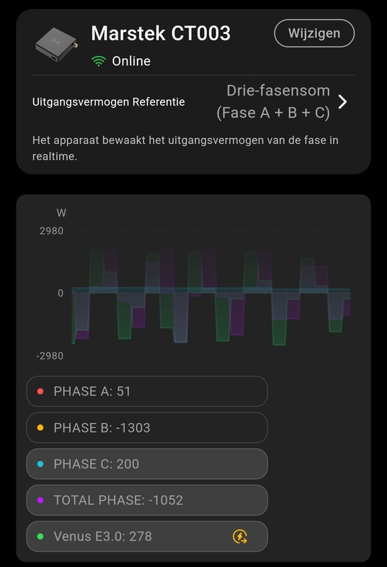

Hoi,
Even een vraagje of jullie ook ervaring hebben met overshoot van de batterij sturing.
Dit gebeurd regelmatig als bijvoorbeeld de snelkoker aangestaan heeft.
De batterij schiet dan van ontladen naar opaden.
Het lijkt wel een eigen frequentie van het systeem.
Ik heb 3 fasen en 1 batterij ingesteld op NOM (op eigen groep en 2.5kW terug levering).
batterij = Venus E 3.0 met firmware versie V147.3
CT003 met versie V116
Vraag staat uit bij Marstek om hier naar te kijken maar het blijft erg stil.Afbeeldingslocatie: https://tweakers.net/i/Cuzn8RlWB9wdIb6yYdfn7N5EYpE=/x800/filters:strip_icc():strip_exif()/f/image/2VFcgbXd8jFcWdXlnpxoRjyU.jpg?f=fotoalbum_large
groet,
Ruben

rubenhes schreef op vrijdag 20 maart 2026 @ 19:12:
Voor/na-ijlen zal je altijd houden maar gezien je grafiek lijkt het of je op 10 sec. interval zit, dan is het wel iets erger ja.
Hoi,
Vraag staat uit bij Marstek om hier naar te kijken maar het blijft erg stil.[Afbeelding]
groet,
Ruben
Dat de batterij soms vreemd reageert heb ik wel vaker ontdekt, zoiets heb ik niet echt veel vaker gezien als op enkele foto's van een hele periode terug (wat toen ging over ik meen een quooker)
Kijken wat het met een andere hoogverbruiker doet?
7 x 440 WP zuiden, Solis mini 3000-S6 / App bedienbaar, 45km ligier, HW P1, Marstek venus V3 & V1 5,12kWh V158 / BMS216 APP V1.6.75 , A+++ , Etna inductie 4pits, 80 liter boiler masterwatt E-smart, Duco WTW/ventilatie zonneplan dynamisch schultenbraü

rubenhes schreef op vrijdag 20 maart 2026 @ 19:27:
Hoi,
De reactie gebeurd binnen enkele seconden.
De energie meter geeft elke seconde data (Kaifa MA304-SMR5.5).
Batterij aangesloten via een LAN-kabel, vaste aansluiting icoontje is zichtbaar in de app.
CT003 is voorzien van voeding.
Is een CT002 een betere oplossing?
Alvast bedankt.
groet,
Ruben
Hieronder een voorbeeld van hoe de CT002 de aansturing van een waterkoker bijregelt:
-Bij het inschakelen van de waterkoker 2000W zie je de rode lijn van fase 1 stijgen naar ongeveer 2000W alsook de paarse van de 3 fasen som. Binnen de 2 seconden hebben de batterijen de 3 fasensom terug naar nul geregeld
-Idem bij het uitschakelen van de waterkoker zie je de 3fasen som naar -2000W gaan en weer binnen de 2 à 3 seconden heeft de CT002 het gecorrigeerd.
Werkt zeer snel en accuraat ook met 3 Marstek Venus E, één op elke fase.

DukeBox schreef op vrijdag 20 maart 2026 @ 19:49:
Dan vind ik het wel vreemd dat er zoveel na regeling is, is je V3 bekabeld aangesloten?
Aangesloten met een LAN kabel.
Afbeeldingslocatie: https://tweakers.net/i/f5ddyETnXgnK90wS0ahu8_gGunE=/fit-in/4920x3264/filters:max_bytes(3145728):no_upscale():strip_icc():strip_exif()/f/image/ffDm56L8oIL48NHvKLQvC3Dm.jpg?f=user_large
Het is ook niet elke keer maar het gebeurd volgens mij elke dag wel minimaal een keertje.
