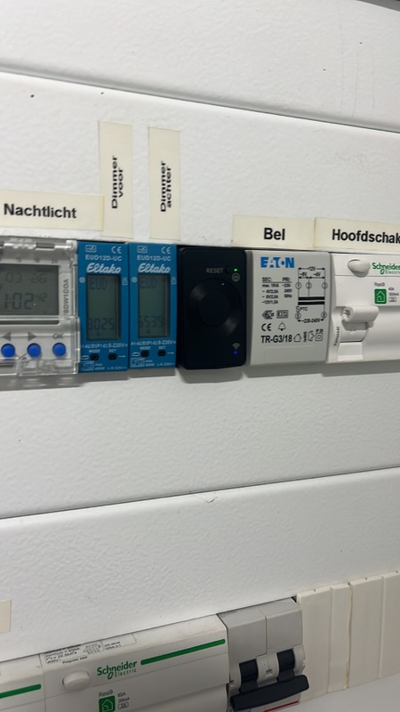

Intussen zijn de 2x MT Venus 3.0 geïnstalleerd. De DIN module is ook aangesloten. Dat was niet eenvoudig. Ik heb van de hoofdaansluiting extra moeten ontmantelen zodat de aders over een langere lengte bloot waren. Via ethernet aangesloten.
Ik denk dat alles goed verloopt. De batterijen laden samen op en ontladen ook samen.
Iedere batterij is apart afgezekerd op een 16A module en injecteert direct naast die van de module van de zonnestroom.
Is de vermogenscurve bij jullie ook zo wispelturig met - 30 naar +30?
