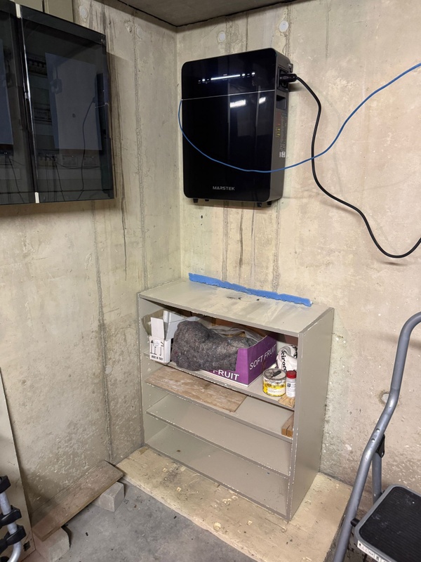

Zonet de batterij aan de muur gehangen... verdorie dat ding weegt enorm. Hopelijk is de beugel sterk genoeg. Straks de kabels nog eens netjes doen.

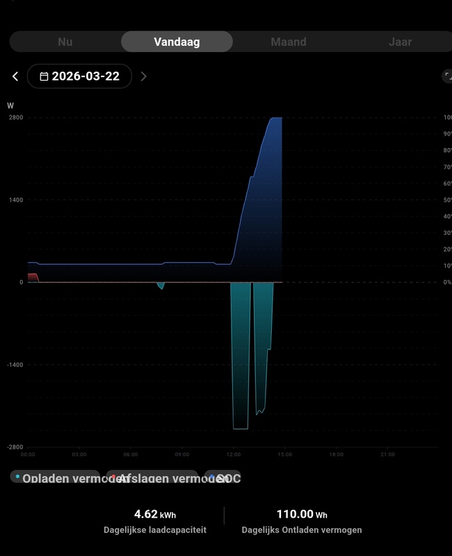

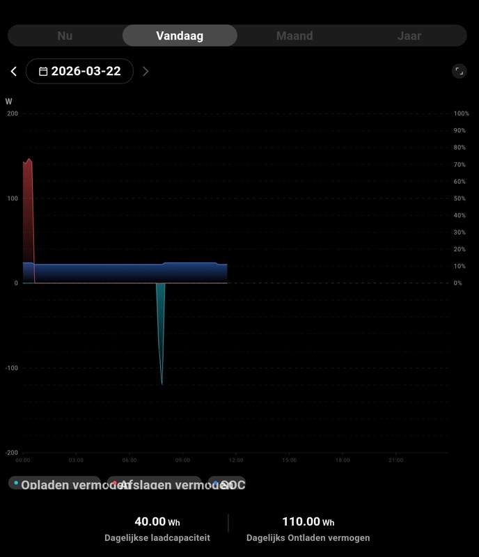

r2504 schreef op zondag 22 maart 2026 @ 12:32:
Jullie spreken hier allemaal over 11% echter in de app kan ik de DOD slechts varieren tussen 30 en 88%.
M'n batterij stopt dus steeds op 12%... niet op 11%.
Venus E 2.0 is 11% Venus E 3.0 is 12%. Er is meer verschil, de 3.0 kan je ook de led verlichting uitzetten.
Afbeeldingslocatie: https://tweakers.net/i/bMsVhEMxm8_gr0g1nus0JS1f7Bo=/232x232/filters:strip_icc():strip_exif()/f/image/E3OGsBd7uEaTJSwW0O55hFag.jpg?f=fotoalbum_tileAfbeeldingslocatie: https://tweakers.net/i/Pal2ciIgWiI8GyIQi58z1HRRqMI=/232x232/filters:strip_icc():strip_exif()/f/image/HUuerLHpOUJdWqwGBlv2IyMJ.jpg?f=fotoalbum_tile
Foto 1: De Venus E 2.0 links en de 3.0 rechts. Kan nu wel zaken vergelijken in gedrag en functioneren, maar had liever twee de zelfde gehad. Maar bij defecte 2.0 krijg je de 3.0. En om eerlijk te zijn, ondanks de aansluitingen is de 3.0 een beter product in mijn visie.
Foto 2: Hoe ik de groepen heb aangesloten op mijn “PV verdeler”. links HS naar meterkast, PV zit op een eigen 16/300mA alamat, daarnaast een aardlek met daarop schuur, MT1, MT2, wasdroog (20A). De kabel naar meterkast is 6mm2 waar dit achter een 25A automaat zit met een aparte HS.
In de meterkast zijn de twee aardlekschakelaars voor andere groepen voorgezekerd met 40A automaat.
☀️ 8 x 430wp op zuid | ☀️ Huawei SUN2000-3KTL-L1 | 🔋 2 x Marstek Venus-E (V2 en V3) | 📱 Home Assistant | 🚗 Kia EV6-LR 2024 |🔌 Delta 8/8

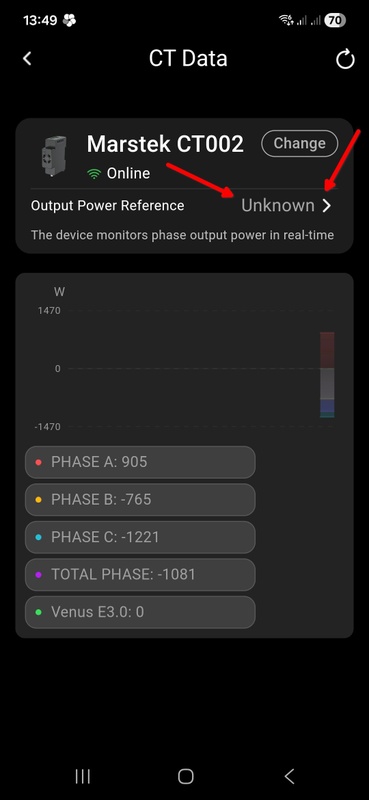

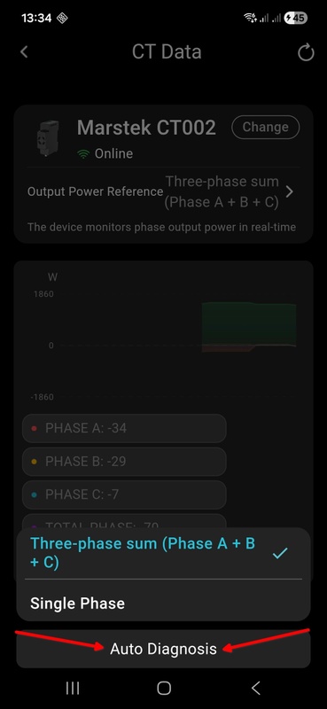

  • Keyser
  • Laatst online: 27-08 17:22
Beste Tweakers,
Ik heb een probleem met de volgende marstek setup (welke ik sinds november heb):
3 Venus E v3 Accu's (firmware V147).
Op een eigen 3 fase groep.
Ze staan ingesteld op "self consumtion" omdat ik mijn zonnepanelen energie zelf wil gebruiken
Elke accu op een eigen fase.
en een CT002 als controller (firmware V124).
Op een eigen hotspot met internet toegang.
Alle 3 de accu's staan ingesteld om op alle 3 de fases te letten (output power reference -> "three-Fase Sum")
Op alle devices is de "warranty activated"
Via de app (via "help en feedback" ) heb ik al berichten naar Marstek gestuurd, maar ze reageren niet.
De Accu's en de CT hebben geen verbindings issues.
Ik heb het volgende probleem:
alle 3 de accu's "verliezen hun fase", zoals hier:
Afbeeldingslocatie: https://tweakers.net/i/_sTUA4CeYtCFwLSqHdjdt9SJ3_s=/x800/filters:strip_icc():strip_exif()/f/image/T6kZupMV4K4i33yiuIGChZlu.jpg?f=fotoalbum_large
Soms schiet hij ook naar een verkeerde fase (Bijv: Geeft aan dat hij op fase C zit, maar dit moet Fase A zijn).
Dit gebeurt dagelijks op dit moment!
Via een "auto diagnosis" kan ik dat dan weet handmatig corrigeren, maar gedurende die tijd doet de accu niets:
Afbeeldingslocatie: https://tweakers.net/i/U7WonxrqBl7E3oY1zhVWpPV8DRw=/x800/filters:strip_icc():strip_exif()/f/image/cBtbpUPltk7wAzAdlT4qHFZs.jpg?f=fotoalbum_large

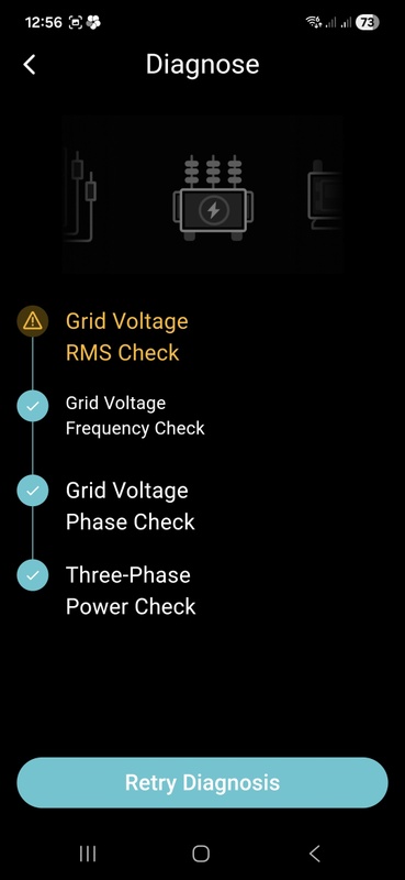

Wat ik ook merk is dat de CT002 een voltage fout geeft als ik deze check:
Afbeeldingslocatie: https://tweakers.net/i/Xte2EC1DChHRG2oOz1zhqfH949M=/x800/filters:strip_icc():strip_exif()/f/image/AU7ftcMOqjEYwSJYUmjLP9C9.jpg?f=fotoalbum_large
Maar ik heb het voltage op dat moment gechecked en dat zit dan op 242V, dat is dus ruim binnen het toelaatbare op het Nederlandse netwerk.
En dit issue wordt de afgelopen weken steeds erger.
Heeft iemand hiervoor een oplossing?
bvd,
Keyser
Zou toch wel eens willen weten hoeveel er van de muur gaan donderen de komende 10 jaar :+
Vind dit toch maar echt op de limiet gemaakt, zeker als je ziet hoe stevig het kon bij de v1.

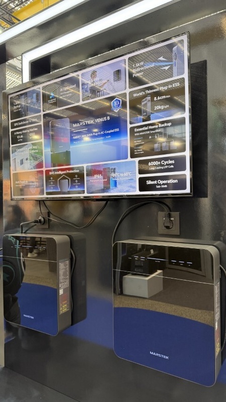

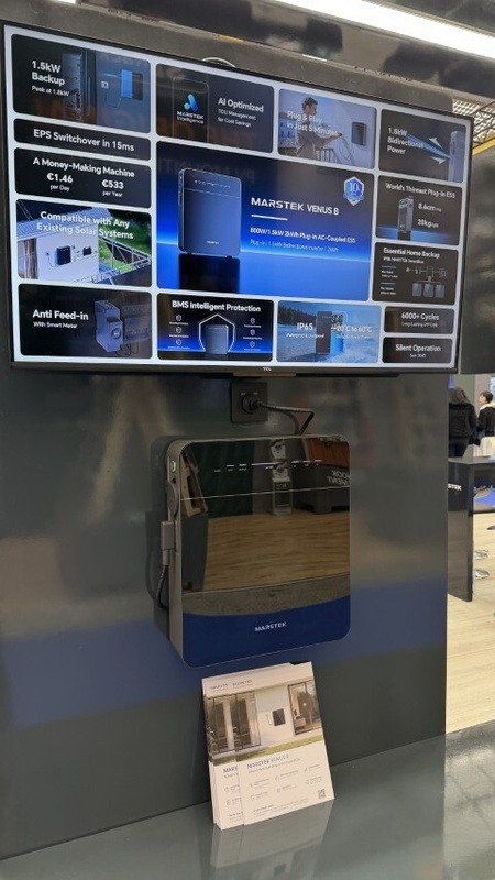

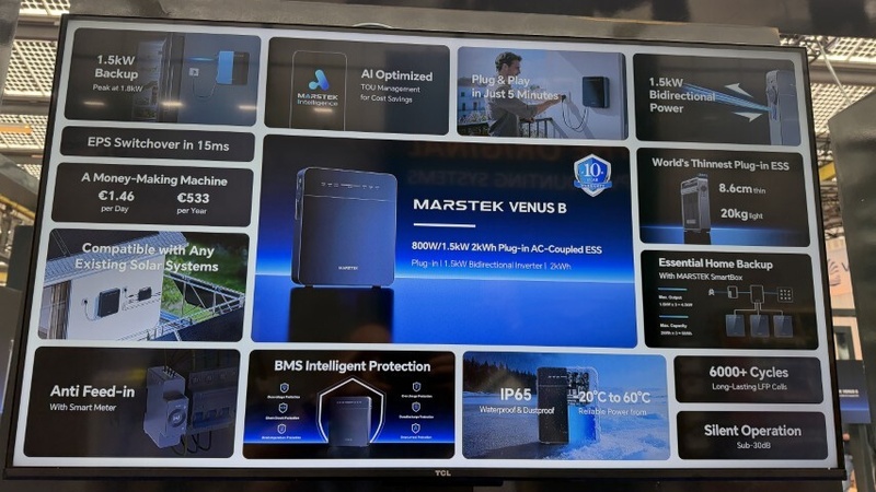

  • Taro
Taro
r2504 schreef op zondag 22 maart 2026 @ 12:55:
Wat dat betreft is de Venus B wel een leuke optie, uiteraard minder capaciteit en vermogen, maar wel een haakse kabel én een stuk lichter. Zou liever 2x Venus B dan 1x Venus E 3 ophangen:
Afbeeldingslocatie: https://tweakers.net/i/8QJHfBA-hZf0L6AxaBnffFwUfIM=/x800/filters:strip_icc():strip_exif()/f/image/tzuISFAnWH9Knk0j34B133w3.jpg?f=fotoalbum_large
Afbeeldingslocatie: https://tweakers.net/i/ima06stZinJ8BScJVw_ZPT4qtsc=/x800/filters:strip_icc():strip_exif()/f/image/9zKFJ003TI5QfOdgt0feaAdh.jpg?f=fotoalbum_large
Afbeeldingslocatie: https://tweakers.net/i/84dxRVu9Mr0fsJL3wrzr25L8GFo=/x800/filters:strip_icc():strip_exif()/f/image/sQYDVeFqAoK30G3ctlhemsFs.jpg?f=fotoalbum_large
Afbeeldingslocatie: https://tweakers.net/i/PRZND2xLf_ZxtRI92QUSvjHMGuM=/x800/filters:strip_icc():strip_exif()/f/image/wGkoctKZVn34adTWl2aDrKv1.jpg?f=fotoalbum_large
Afbeeldingslocatie: https://tweakers.net/i/SmrUst2LV4mQ5a9xCK3yMChSXpA=/800x/filters:strip_icc():strip_exif()/f/image/EaNyHI3ikjpPzWw5mndm4387.jpg?f=fotoalbum_large

  • Avenger 2.0
  • Laatst online: 19:32
Avenger 2.0
Taro schreef op zondag 22 maart 2026 @ 14:22:
Aan de foto's te zien ook een beter ophangsysteem dan de E v3. Lijkt terug een klik ophang zoals bij de E v1 met mogelijkheid om te vergrendelen met een schroef. Bij de E v4 zullen deze verbeteringen ook wel zitten gok ik.

  • AUijtdehaag
AUijtdehaag
Maar geen netwerk aansluiting met modbus tcp/ip? Gemiste kans.
[ Voor 73% gewijzigd door AUijtdehaag op 22-03-2026 14:50 ]

Ik heb dat bij iemand wel eens meegemaakt waar op een van de MT's de API aanstond.
Misschien dat het beeld vertekend maar de beugel moet echt strak tegen de muur worden geschroeft zodat de krachten (het gewicht) naar beneden zijn en niet voorover.

Keyser schreef op zondag 22 maart 2026 @ 13:49:
Beste Tweakers,
bvd,
Keyser
Misschien heb je ondertussen al een antwoord gekregen van iemand anders. Zelf heb ik geen ervaring met de CT002, maar ik zou het in die richting zoeken, met name bij de manier van aansluiten.
Weet je zeker dat dit conform de handleiding is gedaan?
Soms is het omdraaien van een CT-klem al voldoende bij dit soort meters vreemde waardes en fouten te veroorzaken.
Welke friwmare heb je in de batterijen en in de CT002? Vraag daar een update voor aan!

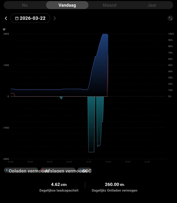

  • tweeek
  • Laatst online: 12:14
tweeek
Marstek venus V3.0
Vandaag op hoog vermogen een lading gedaan en ga straks nog een keer ontladen op hoog vermogen.
Wat opvallend wel veranderd is is het wegvallen van het "CT" lampje op de marstek, alleen geconstateerd wanneer ik handmatig bezig was met instellen, tegenover een tigtal keren per dag of een enkele keer is dit een hele aardige verbetering.
Leeg:
Afbeeldingslocatie: https://tweakers.net/i/5sWg4QObML2q-0YY5Ex7-sbBM4k=/x800/filters:strip_icc():strip_exif()/f/image/TmloOyAd6yVcivcdeLR1dyLy.jpg?f=fotoalbum_large
Vol:
Afbeeldingslocatie: https://tweakers.net/i/RP122cyDtLDKCriSfD8d_NVvnQk=/x800/filters:strip_icc():strip_exif()/f/image/XrP55SmoIjjoEDsdEvQmqJTc.jpg?f=fotoalbum_large

SatScan schreef op zondag 22 maart 2026 @ 15:09:
Volgens mij staat de beugel wel tegen de muur maar trekken de uiteinden gewoon wat krom onder het gewicht van de batterij op slechts 2 punten en een dunne beugel. Lijkt me ook een ramp om te bevestigen met zo kleine schroefjes. Blijkbaar zijn ze bij de Venus B terug naar een type beugel als de E v1 gegaan waar je deze gewoon kan inklikken. Hopelijk krijgt de E v4 dit ook terug.

  • Keyser
[quote]DukeBox schreef op zondag 22 maart 2026 @ 14:53:
De API's stonden uit. Maar voor de zekerheid heb ik de API slider even aan en weer uit gezet.
Bij het uitzetten gaf hij op alle 3 de MT's een error (maar slider ging wel uit).
Ik heb daarom alle 3 de MT's voor de zekerheid een factory reset gegeven.
Ik laat het later wel weten of het heeft geholpen
  • Keyser
SatScan schreef op zondag 22 maart 2026 @ 15:17:
Hij is goed aangesloten.
Zoals hierboven vermeld: v124, is dat de laatste versie?
En ik kan dan een upgrade aanvragen via de help functie in de app?

Avenger 2.0 schreef op zondag 22 maart 2026 @ 16:24:
Gewoon wat krom? Ik zou mij hier niet prettig bij voelen. Een accu met 5.12 kWh die van de muur op de grond valt kan hele nare effecten hebben.
De ophangbeugel zit inderdaad strak tegen de muur... en de Venus beugel hangt er ook netjes over dus strakker kan het normaal niet. De constructie van de Venus beugel welke aan het toestel zit met 2 x 2 vijsjes zou wel beter kunnen wat mij betreft.
In ieder geval ik ga er nog een steun profiel onder monteren om me wat geruster te voelen.

Taro schreef op zondag 22 maart 2026 @ 18:19:
Zou er zeker nog een steun onder monteren, want zou niet durven zeggen dat dit niet op een moment zou breken binnen dit en komende 15 jaar door langdurige overbelasting of een aardbeving of dergelijke.

  • SatScan
  • Registratie: Februari 2024
  • Laatst online: 18:56
SatScan
HA · Energie in eigen huis
Keyser schreef op zondag 22 maart 2026 @ 16:47:
Ja
Heb je alleen last op zonnige dgn of ook als de zon minder opbrengst geeft.
Misschien last van swurls (ruis-storing)
Probeer deze tool eens en kijk of er 'ruis' aanwezig is:
https://drive.google.com/file/d/1nZS1FJFwTR88ceeFy2Ej_kqNuKbCEPWW/view
[ Voor 39% gewijzigd door SatScan op 22-03-2026 19:21 ]

Avenger 2.0 schreef op zondag 22 maart 2026 @ 18:48:
M4 Bout 8.8 (Kwaliteitsstaal): Een veelgebruikte schatting voor de toelaatbare afschuifkracht is ongeveer 150 kg.
Dit keer 4. kan makkelijk. 60 kg lijkt veel als je het moet tillen. maar voor zon bout valt dat wel mee.

  • tweeek
tweeek
Marstek venus V3.0
Ontlading 2500 watt, wat resulteert 3590 watt aan teruglevering aan het net.
Afbeeldingslocatie: https://tweakers.net/i/8XR0vaoWHAKIiyW8GH_gSbJmwYM=/x800/filters:strip_icc():strip_exif()/f/image/JWbDrisXK0QcdTVpmtHRUA4V.jpg?f=fotoalbum_large
Afbeeldingslocatie: https://tweakers.net/i/2vEhSdBixzmiis4GASGvxObkDOw=/x800/filters:strip_icc():strip_exif()/f/image/jF4jQ9PfdVEyfsUatJ4G3twS.jpg?f=fotoalbum_large

Koffrie schreef op zondag 22 maart 2026 @ 19:51:
Over de keilboutjes maak ik me eigenlijk weinig zorgen… de bevestiging van de beugel aan de batterij zelf geeft me iets meer zorgen.

r2504 schreef op zondag 22 maart 2026 @ 20:40:
Die m4 boutjes zijn de boutjes aan de batterij zelf

^ plus dat die boutjes van ferro Chinesium zijn.
Heb voor de 2 V1's toch ook een paar degelijke keilbouten gaan halen en daarmee de zeer degelijk beugels van de V1 zeer goed kunnen ophangen. Voel mij toch iets geruster dan die Chinese boutjes.

DSSW schreef op zondag 22 maart 2026 @ 21:29:
Ik heb de V3 op een aantal plaatsen hoger aan de muur 'opgehangen' maar ik durfde het niet aan met alleen die vier boutjes. Ik heb er ook 2 plankdragers onder gedaan waar die op staat, de beugel is dan alleen maar beveiliging voor het voorover vallen.

Zouden bij mij tegen een wand komen met gipsplaat op een houten plaat. Hoop dat dit gaat houden

Keilbouten ik een gipsplaat… lijkt me niet meteen een goed idee. Ophangen zou ik minstens doen aan stenen muur voor alle zekerheid.
Bij een schilderij zou ik ook hopen, bij een thuisaccu aan de muur zou ik voor 100+% zekerheid gaan.

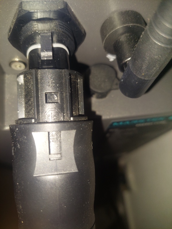

Hoe kan je de stroomkabel losmaken van de batterij ?
Toen ik hem daarstraks aan de muur bevestigde kreeg ik die kabel niet los.

r2504 schreef op zondag 22 maart 2026 @ 22:17:
Met een platte schroevendraaier in de opening duwen, zit wat lastig om er bij te kunnen.

  • r2504
  • Laatst online: 16:49
tweeek schreef op zondag 22 maart 2026 @ 22:20:
Bedoel je die twee openingen halverwege de stekker ? Het lijkt alsof ik dan de stekker ging openen... dus dacht dat ik daar fout zat, of bedoel je elders ?

tweeek
Marstek venus V3.0
r2504 schreef op zondag 22 maart 2026 @ 22:23:
Kreeg afbeeldingen ervan zo niet gevonden ..... bij de aansluiting in de marstek zit een opening en daar moet je zijn.

tweeek
Marstek venus V3.0
Zo dus , en soms zit het gaatje gedraaid zodat je er net niet handig bij kan, bij mij zit ie boven.
Afbeeldingslocatie: https://tweakers.net/i/QkKCzW6vKXfhelX0YtJZwoL6WdI=/x800/filters:strip_icc():strip_exif()/f/image/jiJJqbZHDB6jLjSGmJWqf1YJ.jpg?f=fotoalbum_large

  • Taro
Taro
Je moet inderdaad niet die 2 hebben, dan maak je de stekker aansluiting los van de stekker ipv het apparaat. Er zit ergens 1 opening waar je een schroevendraaier in moet drukken.
Destijds zat die bij mij aan de onderkant. Heb het toen opgegeven en hem maar laten zitten voordat het kapot zou gaan. Bij de Venus B hebben ze hier gelukkig beter over nagedacht :)

  • Laatst online: 19-10 15:24
HMS
Zijn er meer mensen met het probleem dat de batterij te snel naar 100% SOC gaat en dan stopt met opladen?
Hier dipt de batterij ook regelmatig naar 0% SOC, en gaat dan vanaf het net met 1000W weer opladen naar 12% (opzich logisch, om de minimum SOC te halen maar waarom dipt ie spontaan naar 0?)
Hier na 40 minuten op 1000W laden (handmatig) vanaf dus 0% geeft de accu 100% SOC aan, lijkt mij dat dan pas net de 12% gehaald is (~0,66 kWh). Heb vandaag al 3x geprobeerd om de accu te hercalibreren maar het lijkt nog steeds niet goed.
Het is een Marstek Venus E 3.0 met firmware 144 en communicatiemodule 202409090159.
Heb ondertussen een support ticket aangemaakt met Marstek.
Verder geen communicatie problemen met de Shelly Pro 3EM, dat is allemaal super stabiel en NOM lijkt goed te werken.
Lijkt me toch meer aan de hand dan, mogelijk een defecte cel. Support ticket inderdaad aanmaken en dan duwen ze misschien een nieuwe BMS of firmware update voor je door. Als dat niet helpt wordt het toestel omgeruild naar een nieuwe normaal. Je moet er best wel wat achter zitten, want ze zijn daar soms niet de snelste.

HMS schreef op maandag 23 maart 2026 @ 11:01:
Wat is je oplaad- en ontlaadpatroon?
Om SOC-drift te voorkomen moeten de batterijen regelmatig volledig worden opgeladen en ontladen. De beschikbare capaciteit wordt door het BMS geschat; daarom is het belangrijk de batterij periodiek volledig te laden en te ontladen om een verkeerde berekening of schatting te voorkomen.
Laad en ontlaad een paar keer volledig, als het dan nog steeds niet correct is dan een ticket aanmaken in de app.
Denk dat je een FW upgrade nodig hebt om dat probleem op te lossen. FW 144 is al een oude, best even via de feedback in de app een update aanvragen
