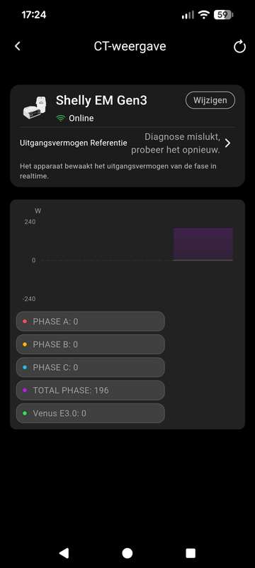

Even een update ivm ghost/fake CT003, hieronder werkend bewijs van de shared load :*) de data komt live van de HW P1 meter. Met deze omweg kunnen dus meerdere batterijen met de HW P1 meter slim aangestuurd worden. Meer info hier https://github.com/tomquist/b2500-meter/issues/230
Afbeeldingslocatie: https://tweakers.net/i/IceU51Y0xiYnUv4oR_AEOCJSfHI=/x800/filters:strip_exif()/f/image/fLZO5A27TO0eEBVm5Fx4Viph.png?f=fotoalbum_large
[ Voor 8% gewijzigd door dodvip123 op 03-03-2026 08:58 ]

  • Laatst online: 25-09 13:28
Sinds vandaag doet mijn batterij nietmeer aan zelfgeinitieerd opladen/ontladen (gisteren wel nog, al had ik toen wel mijn twijfels over de "accuracy" van ontladen/laden).
Nu zie ik dit in de app:
Afbeeldingslocatie: https://tweakers.net/i/sUcOQ9YDxg7iH-1KNG23AG6YAA8=/x800/filters:strip_exif()/f/image/7gidJRy5jQ0cfaToXanwME8K.png?f=fotoalbum_large
Dus de "diagnose" is mislukt, maar er staan wel waarden bij Total Phase (en die waarden komen overeen met de EM Gen3 van Shelly) > die laatste is wel een geëmuleerde vanuit HA, maar via de debug logging zie ik dat die toch zijn werk doet zoals het hoort.
Iemand een idee? Zeer zonnig geweest vandaag en de batterij doet helemaal niets.
SoC is 63% en staat ingesteld dat ie tussen 10% en 80% mag gaan.
Manueel kan ik wel laden/ontladen.
Batterij al eens herstart, geen soelaas.

Pharos1985 schreef op dinsdag 3 maart 2026 @ 17:29:
Mijn ervaring is dat bij dit probleem vaak de wifi verbinding tussen de MT en de CT meespeelt.
Zie mijn analyse van enkele weken geleden: De Senaat in "Hame / Marstek / Duravolt 5,12kWh plug en play thuisaccu"
Moet wel zeggen dat ik daarna ben teruggegaan naar versie 146 en later ook de local API heb uitgeschakeld, waarna de MT gelukkig weer een stuk stabieler heeft gewerkt.

Het vreemde is, je ziet hem in HA wel om de seconde pollen naar de waarden van de geëmuleerde Shelly Pro... Hij krijgt dat dus volgens mij wel binnen. Ook staat er in die screenshot: total CT: zoveel watt
Dus hij krijgt het wel binnen allemaal....
Firmware downgrade gaat enkel via support vermoed ik? Zucht.
Wel zeer vreemd dit, want dit is echt basisfunctionaliteit.
