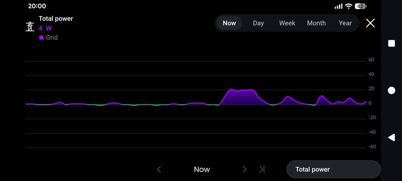

Afbeeldingslocatie: https://tweakers.net/i/sREbThafnFiwM6MKpFFCPg5S9mc=/800x/filters:strip_exif()/f/image/MpdViWS8zW28knVEAiGhxDcz.png?f=fotoalbum_large
Ik heb alles aan het draaien. lijkt wel aardig te werken.
CT003. met V116
Batterij met V147
Comm met V202409090159
Ik draai nu NoM.
Is dit gedrag hier boven normaal. Ik vind het een vrij grofe regeling. Is hier nog wat aan te doen?

Koffrie schreef op zaterdag 28 februari 2026 @ 16:56:
CT003. met V116
Batterij met V147
Ik draai nu NoM.
+100w/-100W. Dat kan inderdaad wel beter.
Zou het bij Marstek neerleggen. In het verleden nog al mensen geweest waar ze dan CT polling aangepast hebben en dan was dat beter verholpen. Kan soms wel ook met een bepaald apparaat te maken hebben. Ik heb hier 's nachts een zo goed als vlakke lijn met max. +5W/-5W. (Buiten momenten dat koelkast of dergelijke aanslaat). Als de tv opstaat of de vrouw is aan het strijken dan kan de lijn ook wel golven.
Mercedes GLE 350de / EV lader Easee + equalizer/ PV 4000Wp Oost + 7200Wp West / 2x MT Venus 5,12kW V158.1 BMS V216 CT003 Astrameter / HW P1 / Raspberry Pi + Home Assistant + Shelly Walldisplay X2/ 3x Tosot airco / Segway Navimow H800
Ja, is min of meer normaal. Hangt er ook vanaf welke belastingen je aan hebt staan.

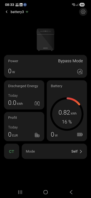

Weet iemand wat bypass mode is ?Afbeeldingslocatie: https://tweakers.net/i/Ebwjza9rtf4wIvfya0GOYE2V7KI=/x800/filters:strip_icc():strip_exif()/f/image/d2ULVB0vlRN5MdldkVWVaG7w.jpg?f=fotoalbum_large

pascallj schreef op zondag 1 maart 2026 @ 08:36:
Batterij in stand-by, maar het back-upstopcontact aan.
Volgens mij betekent bypass mode dat de stroom van direct (aan pv aansluitingen) aangesloten zonnepanelen doorgeleverd wordt aan het net i.p.v. wordt opgeslagen.
[ Voor 4% gewijzigd door WillemD61 op 01-03-2026 09:22 ]
WillemD61 schreef op zondag 1 maart 2026 @ 09:20:
Volgens mij betekent het dat de stroom van direct aangesloten zonnepanelen doorgeleverd wordt aan het net i.p.v. wordt opgeslagen.
De Venus E heeft geen aansluiting voor zonnepanelen (tenzij micro-omvormer op het back-upstopcontact). Het betekent dat er een verbinding is tussen het net, en het stopcontact (die er ook is als er wordt geladen/ontladen), maar dat de batterij niets doet, de batterij wordt 'gebypassed'.

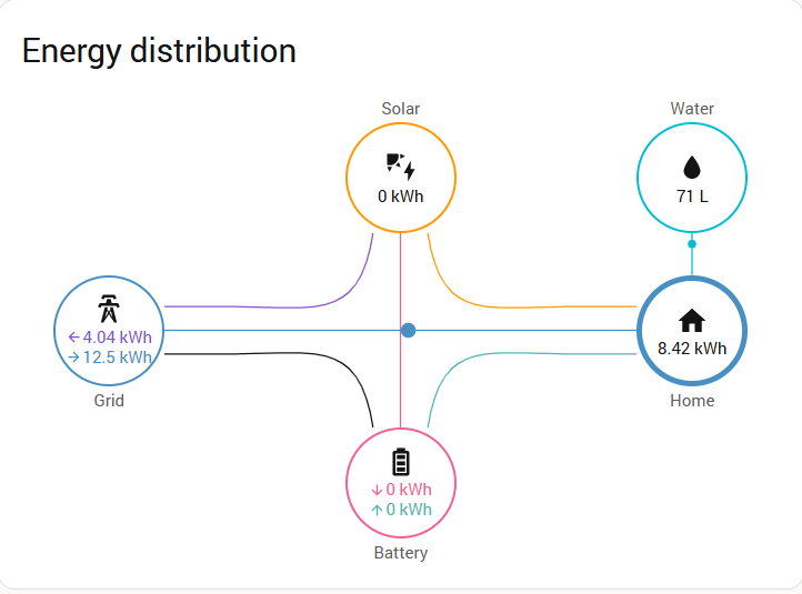

Eerste dagen met veel zon hier geweest afgelopen dagen. Ik heb de Marstek nog maar paar maand.
Nu zie ik dit op mijn energy dashboard:
Afbeeldingslocatie: https://tweakers.net/i/ebpyEr9iAYnVbAejzAVMApeFoCM=/fit-in/4000x4000/filters:no_upscale():strip_exif()/f/image/DVNENdWHhhWXTr3WZ8yGx2io.png?f=user_large
De batterij is zeker niet volgeraakt die dag (ze heeft wel geladen). Hoe kan er dan toch nog zoveel terug geleverd zijn aan het net?
Dat de batterij en zonnepanelen 0 geven is logisch en niet relevant in deze screenshot (de modbus interface naar de PV omvormer werkt niet stabiel en de Marstek zet ik de local API uit omdat die anders om de x aantal tijd herstart moet worden en weer factory default staat).
Ik heb maar 7 zonnepanelen van 450wattpiek liggen en de Marstek kan laden op 2500watt, dus kan toch bijna niet dat ik dan nog zoveel overschot had die dag dat dat in het net gepompt moest worden?
Iemand? Alvast bedankt!
[ Voor 11% gewijzigd door Pharos1985 op 01-03-2026 14:08 ]

Ik heb zoiets eens gehad met mijn V1, die bleef vrij stug op de 1200 watt maximaal gebruiken.
dus maximaal kon die laden en ontladen op 1200 watt en op NOM meelopen op lager wattage wat de huiselijke vraag op dat moment dan zou zijn.
Ik kon wel de kiezen tussen 800 en 2500 watt en dat maakte geen verschil.
Uiteindelijk heeft marstek(kyle alan of hun andere team) iets gedaan en toen kon ik weer laden bijvoorbeeld met 2500watt.
7 x 440 WP zuiden, Solis mini 3000-S6 / App bedienbaar, 45km ligier, HW P1, Marstek venus V1 5,12kWh V158 / BMS216 APP V1.6.73 , A+++ , Etna inductie 4pits, 80 liter boiler masterwatt E-smart, Duco WTW/ventilatie zonneplan dynamisch schultenbraü

Pharos1985 schreef op zondag 1 maart 2026 @ 14:07:
Join the club zou ik zeggen
TrueOrigin in "Marstek Venus / Duravolt PnP Thuisaccu Modbus koppeling"
3x100% en wachtend op de ochtendpiek om ze leeg te gooien.
Het worden mooie dagen.
[ Voor 3% gewijzigd door AUijtdehaag op 01-03-2026 17:18 ]

AUijtdehaag schreef op zondag 1 maart 2026 @ 17:15:
Ja maar dit heeft met local API te maken denk ik toch? Dat mijn batterij niet in HA zit, vind ik niet dadelijk een probleem. Maar ik vraag me alleen af waarom ik zo'n hoge teruglevering heb (zie screenshot) als die Marstek ertussen zit? Ze heeft wel degelijk geladen en ontladen die dag.
  • AUijtdehaag
@Pharos1985
Nee modbus om local api juist te vermijden
Als je deze in een yaml gooit heb je ook alle cijfertjes incl lifetime cycles kWh en RTE
https://github.com/fonske/MarstekVenusV3-modbus-TCP-IP
Edit: cycles heb ik er nog niet in zitten, wel bij mezelf
[ Voor 70% gewijzigd door AUijtdehaag op 01-03-2026 17:58 ]
Ik snap de vraag niet helemaal. Vind je 4 kWh te veel? Mijn 450wattpiek panelen produceren op een dag als vandaag ongeveer 1kWh per stuk, dus als je 7 kWh geproduceerd hebt en je hebt daarvan 4 kWh teruggeleverd, wat is het probleem?

Probleem is dat zijn batterij niks gedaan heeft (volgens HA)
Die teruglevering had in de batterij moeten zitten

hier ook net wat dingen aan het testen.
Buiten de "voor mij" instabiele regeling. werkt het best prima.
Wat me wel op valt, is dat wat de app zegt totaal niet lijkt te kloppen.
Ik heb een 3 fase KWh (HW) meter tussen de batterijen, en die geven precies weer wat ze doen.
nu staat er in de app soms, dat er geen verbinding is met wifi, etc. ze staan stanby, of op bypass.
Maar dat is dus niet zo. volgens de HW zie je dat ze werken en staan te regelen. (nom)
Dus vm is de app niet vertrouwen.
Bij mij lijkt het er op dat de app zomaar wat zegt, maar dat ze wel gewoon doen wat ze moeten doen, en contact hebben met de ct003. ook al zegt de app van niet.

Koffrie schreef op zondag 1 maart 2026 @ 18:45:
De app zegt inderdaad soms maar lukraak iets. Ik vond de app toen ik mijn batterijen pas had beter werken dan nu na alle updates. Voorheen moest je wel eens naar onder trekken om te verversen maar de info die je dan kreeg klopte ook wel. Dat is nu belange niet altijd het geval.

Na een heel aantal testen en updates, is de CT002 / CT003 emulator een feit, een perfecte NOM, lijkt me zelfs nog beter als een echte CT003 , zie hieronder de NOM met 3 batterijen!

NoFate schreef op zondag 1 maart 2026 @ 20:01:
Welke FW versie heeft jou HWP1?
  • NoFate
  • Laatst online: 11:42
Druppeltje_ schreef op zondag 1 maart 2026 @ 20:25:
6.0206
