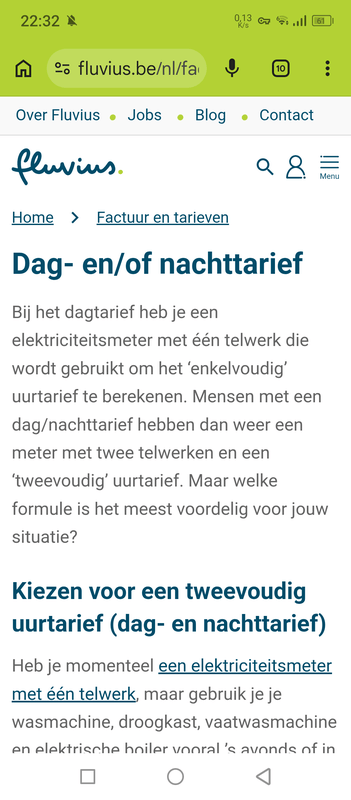

DukeBox schreef op vrijdag 27 februari 2026 @ 22:27:
In je sheet heb je het over dag en nacht, bedoel je dal en piek? Dat is namelijk niet het zelfde.
In België is dit nochtans een zeer gebruikelijke zegswijze. En ik weet dat dit niet 100% klopt want in België heb je in het weekend gedurende 48u ''nachttarief''. Op onze analoge tellers stond dit vroeger zelfs letterlijk. Zon en maan.
Is zelfs in deze tijden nog steeds de officiële benaming van onze netbeheerder _/-\o_
Afbeeldingslocatie: https://tweakers.net/i/B89ZCcPwPKGy0MygkydaQE-rRRI=/x800/filters:strip_exif()/f/image/guntOielcdHVLr6CeVwKLaGP.png?f=fotoalbum_large
[ Voor 31% gewijzigd door Druppeltje_ op 27-02-2026 22:33 ]

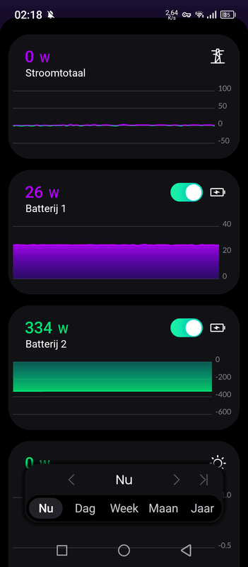

NoFate schreef op vrijdag 27 februari 2026 @ 15:08:
Check de logs, en gebruik zeker de ct002 tag branch, het zit nog niet in de officiële addon, is apart te installeren als repository, gebruik ook effectief ct003 als config, als je dan de addon opstart, na een 2 min gaan de batterijen connecteren...
Opnieuw getest volgens jouw aanwijzingen en jawel hoor gelukt.
Ook de custom config die je hier eerder deelde om de info rechtstreeks uit hw p1 te halen is gelukt. Ik was over de CT003 altijd heel tevreden, ik had daar geen problemen mee. Ik had bij deze test de indruk dat de 0 nòg beter gehouden werd (onder voorbehoud van geen placebo effect te ''willen'' zien)... Tot het moment dat de buitenverlichting hier automatisch uitging en ik opeens zag dat 1 batterij hetzelfde vermogen bleef teruggeven, en de andere batterij ging opladen. Hij bleef dus NOM draaien maar niet op de manier die gewenst is. (Het is een test add on, ben ik me van bewust)
Edit: screenshot van dat omschakelmoment toegevoegd (die 26W wat batterij 1 begon te laden, is het exacte verbruik van de buitenverlichting toen die uitging)
Afbeeldingslocatie: https://tweakers.net/i/REj8bM3MYitYVq7a1LSDch8z8Co=/x800/filters:strip_exif()/f/image/3AvsuP0hOPjIVV6uWoLxrjAc.png?f=fotoalbum_large

  • NoFate
  • Laatst online: 11:42
Druppeltje_ schreef op zaterdag 28 februari 2026 @ 02:29:
Let op. Die grafieken van de HW app kloppen niet. Dat had ik ook , die bleven gewoon continu hetzelfde aangeven, ik denk mogelijks een issue door de peiling op 1 sec te zetten, kan precies geen data meer doorsturen naar de cloud

Gewoon via een HW socket hoor. Geen must, wel altijd leuk natuurlijk. >:)
Mercedes GLE 350de / EV lader Easee + equalizer/ PV 4000Wp Oost + 7200Wp West / 2x MT Venus 5,12kW V158.1 BMS V216 CT003 Astrameter / HW P1 / Raspberry Pi + Home Assistant + Shelly Walldisplay X2/ 3x Tosot airco / Segway Navimow H800
NoFate schreef op zaterdag 28 februari 2026 @ 05:16:
Ik zag dit gelijktijdig laad/ontlaadgedrag ook gewoon via de Marstek. Alleen was de HW app makkelijker om screenshot van te maken. In zowel de HW grafiek, als de MT app, als de BLE integratie van jaapp in HA gaven dit aan.
  • NoFate
Druppeltje_ schreef op zaterdag 28 februari 2026 @ 11:09:
Dat ervaarde ik niet, maar hij is nu aan het werken aan de websocket methode om Realtime data te krijgen van de de P1 ipv polling. Ik moest de code testen. Zie paar posts omhoog. Maar kreeg nog geen data toe... Even geduld nog...

Het is momenteel zo dat ik met 10,24kW aan Marstek batterij de nacht niet doorkom 🙈

Ik zit er naast. Van fluvius.be :
Bovendien blijven de regels en grenzen voor vaste installaties gelden, ook voor plug-en-play toestellen of combinaties ervan.
Ik vraag me af of je dan in de problemen komt als je zonnepanelen en thuisbatterij vermogens samen boven de 5kW uitkomen.
