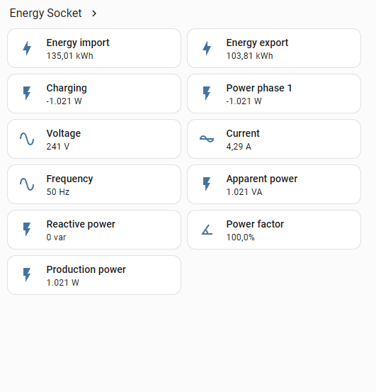

Ik heb op mijn tuinhuis een paar zonnepanelen liggen, die middels een SCHUKO-stekker zijn aangesloten op het Net/Grid.
Weet iemand misschien of de HW-energiesocket ook de cummulatieve opwek van die zonnepanelen kan registreren? (dus in dat geval is de stroomrichting zoals bij een batterij van het apparaat (zonnepanelen/inverter) naar het Net i.p.v. van het net naar het apparaat?

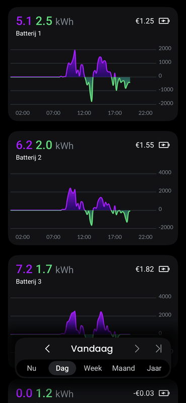

Dank je voor je antwoord. Puur uit nieuwsgierigheid nog een vraagje: zie jij dan in de homewizard-app zowel het verbruik (wat de batterij in gaat bij laden) als de levering (wat de batterij uit gaat bij ontladen) of worden deze stromen gesaldeerd, zoals dat vroeger bij een teruglopende meter het geval was?. Voor mij persoonlijk is dat verder niet interessant (het ging mij erom dat de homeplug ook ingaande energie kon registreren.
NL;2MT Venus E (V2 V156 BMS:V215)+(V3 V148.119 BMS:V113);Sturing->Local-API;HW-P1 (6.0305);App:Android-V1.6.62;Comm.Mod:202409090159;1 Fase 40A;ZIV 5CTA1DCF000AAD0;PV 6090Wp(ZZO) 780Wp(W) 780Wp(O);Inventum Ecol. vent.WrmtPmp;EV (Seat Mii 32kWh)
  • Fantastic_fox
  • Laatst online: 22-09 17:00
antoinevromen schreef op woensdag 25 februari 2026 @ 14:02:
Ja dit werkt gewoon hoor, vanmorgen was hij aan het laden en dan zie je een paarse verbruiks lijn (voor p1 is het laden van de accu nl "verbruik) en vanavond als hij ontlaad dan zie je de groene lijn die je ziet bij je zonnepanelen en dus zie je hoeveel hij heeft geladen en ontladen op de dag/week/maand.
Ik heb hem pas gisteren aan staan en dus heb ik nog geen dag waarop een volledig laad en ontlaad is geweest anders had ik je een screenshot laten zien
APS QS1 en Y600 3*340w 38graden en 3*340w 20Graden alles naar het Oosten 92 graden. Zuid set sma sunnyboy 2100b 8*255w 38 graden 178graden zuid || Warmtepomp Panasonic MDC 9kw j-series enkel radiatoren maar lage temperaturen

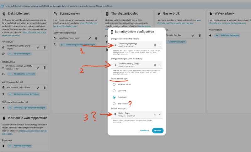

Loop al weken te trutten met de battery instellingen in het standaard energie dashboard van HA om de vermogensgrafiek er voor mijn gevoel lekker uit te laten zien.
Krijg het niet naar mn zin. Wat vullen jullie in bij 1,2,3 en is 3 zinvol ?
Je ziet in en uit

  • adjego
  • Laatst online: 09:16
Z900 schreef op woensdag 25 februari 2026 @ 15:03:
Martek Venus E 3 met Energysocket erop en Modbus gebruik.
Wat is er nu niet juist aan dan?

  • Z900
  • Laatst online: 21-07 12:24
adjego schreef op woensdag 25 februari 2026 @ 15:17:
De battery grafieklijn is bij bepaalde instellingen bij mijn voorbeeld inoput, compleet weg of positieg/negatief verkeerd weergegeven, of het verbruik wordt verkeerd weergegeve. etc etc.
Dus hoe heb jij het ingesteld ? Wat vind jij correct ?
# Marstek Venus EV3 | V147 | using LAN # HACS op RPi 5 #

antoinevromen schreef op woensdag 25 februari 2026 @ 13:41:
Die HW-energiesocket meet alles in beide richtingen. En de totalen kun je gewoon in de HW-app terug zien net als alle andere energiemetingen. Mocht je nog helemaal geen ervaring hebben met die energiesocket, die wordt gewoon als een apart apparaat (met bijbehorend grafiekje) weergegeven in je app.

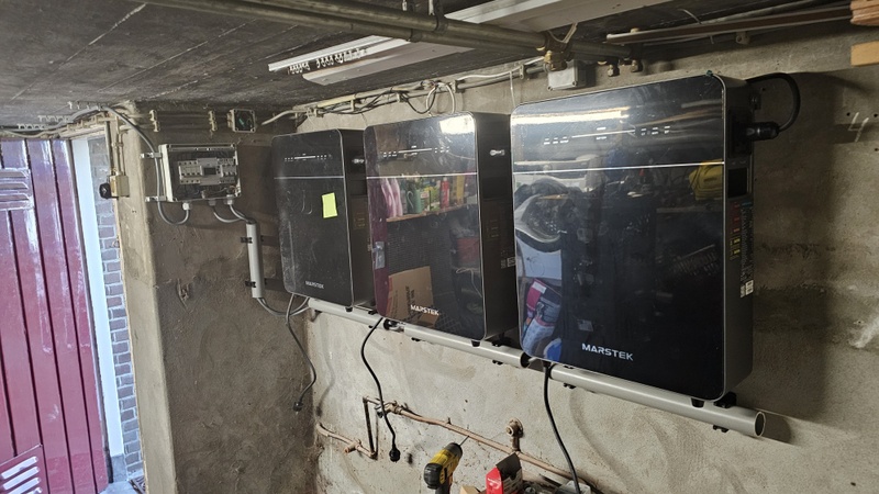

Afbeeldingslocatie: https://tweakers.net/i/T1LHjayjbJ0q5a71u_JbGOrsAAo=/800x/filters:strip_icc():strip_exif()/f/image/zVJRqEo5nmlozbl7ac4pZnpy.jpg?f=fotoalbum_large
  • Koffrie
  • Registratie: September 2018
  • Laatst online: 03-08 15:51
Ze hangen. Morgen op de meterkastt aansluiten. Ben benieuwd.
CT003 lijkt goed te werken, maar met een batterij getest.
Mijn HW P1 is met al het getest er mee gestopt. jammer.

3raser schreef op woensdag 25 februari 2026 @ 15:53:
Hier screenshot van 3 Venus E’s gemeten via HW, bij mij kWh meter maar is identiek met socket
Afbeeldingslocatie: https://tweakers.net/i/TJGr5BZWNZH2rF75fdlnNsQ8Bbo=/x800/filters:strip_exif()/f/image/r4Qp7oyRsDcE0BVpW0vklaoe.png?f=fotoalbum_large
[ Voor 11% gewijzigd door DSSW op 25-02-2026 19:57 ]

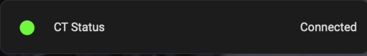

  • LodeBo
  • Registratie: Juni 2025
  • Laatst online: 23-09 13:32
LodeBo schreef op maandag 9 februari 2026 @ 14:58:
Vraag dit voor een vriend 😂😂 maar wel echt deze keer 😂😂.
Hij heeft dus een V3 met lan.
Hoe werkt dit nu eigenlijk ?
Gaat nu alles via lan of heb je ook nog wifi nodig ?
Nog steeds problemen.
Beide batterijen aangesloten via LAN. Ze hebben verbinding tenminste als ik dat lansymbooltje mag geloven, dat is altijd groen.
Batterijen doen niets, blijven altijd in stand-by modus. Handmatig opladen/ontladen is geen probleem.
Voor de zekerheid, de CT003 moet toch nog steeds via WIFI verbonden zijn ?

  • adjego
Z900 schreef op woensdag 25 februari 2026 @ 15:47:
Ik heb alles hetzelfde staan behalve de Power Sensor Type.
Afbeeldingslocatie: https://tweakers.net/i/LM2SjAGnqNWQVE2rf5Wh9wX_hhE=/fit-in/4000x4000/filters:no_upscale():strip_exif()/f/image/BltTu738ixEtD156Wswk4DLB.png?f=user_large
Bij mij werkt alles zoals verwacht en wordt netjes weergegeven.
Home Assistant | 3x🔋Marstek Venus E V3.0 | ☀️ 2900 Wp | 🚗 Tesla Model 3 RWD 2024

Neen, via modbus niet. Wel via Hame Relay. Wanneer de bol rood wordt krijg ik een melding op mijn iPhone.
Afbeeldingslocatie: https://tweakers.net/i/Qqe6ym96aRZZen50G2JA6WjkA8g=/fit-in/4920x3264/filters:max_bytes(3145728):no_upscale():strip_icc():strip_exif()/f/image/3k0CnCP9zjWF2R1vl50ZDdfQ.jpg?f=user_large
