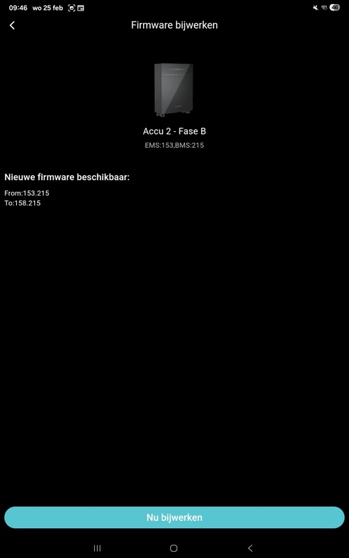

  • gbonny
  • Registratie: Februari 2015
  • Laatst online: 24-09 23:56
Sinds begin december 2025 één Marstek Venus E 3.0 i.c.m. CT003 in gebruik en sinds begin februari 2026 een tweede. Tot februari de 1e Venus E 3.0 op v144 en de CT003 op v116. Dit ging prima tot hier.
Sinds kort de 2e aangesloten en geüpdatet naar 147.117.112, leek goed te gaan in begin dus zodoende 1e naar dezelfde versie gebracht, 147.117.112 (op dit moment kan ik slechts 1 accu tegelijk aangesloten hebben en wissel dus af bij vol/leeg totdat de elektricien aparte groepen heeft aangelegd).
Sinds het gebruik van de tweede op 147.117.112 merk ik 2 issues op:
1. na "loss of grid" en "grid restore" de 2e accu 0% aangeeft terwijl hij daarvoor op 14% stond. Tevens start hij met continue laden op 29W a 19W. Na een power off met de knop en een power on met de knop herstel het percentage zich weer naar 14%. Dit is me bij de 1e nog niet opgevallen, maar kan hier ook het geval zijn, het issue speelt nog niet zo lang en kan mij er ook niet iedere dag mee bezig houden.
2. de accu staat op 14%, er is geen zon opbrengst en het huis verbruikt van het net, de accu start niet met ontladen.
  • DOD staat ingesteld op 88%,
  • Self Consumption Solar ingesteld,
  • 800W discharge.
  • Beiden LAN aangesloten en niet verbonden met WiFi (niet geblocked zoals sommigen doen; wifi + lan connected = loop = broadcast/multicast storm = netwerk problemen).
  • Updates via bluetooth gedaan + factory reset met behoud gegevens.
  • CT is prima connected op WiFi,
  • Alles een vast IP adres gegeven.
  • WiFi kanaal is ook fixed.
  • Local API uit.
  • Bluetooth ingeschakeld.
  • Backup stroom uit.
  • Comm. module 202409090159
  • 3x 25A grid + 3 fase SE omvormer en 7000Wp
Hierop een ticket aangemaakt bij Marstek via de App (Instellingen accu > Vraag het Marstek) daar het erop leek dat meerdere mensen vergelijkbare issues hebben met v147. Zonet bericht gekregen dat 147.3.117.112 klaargezet is voor installatie. Tevens aangeraden door Alan full charge/discharge in manual te doen.
Heeft iemand een changelog hiervan beschikbaar?
Heeft iemand al ervaring met deze versie?
Ik ga ze binnenkort upgraden.. Hopelijk zorgt het weer voor enige stabilisatie zoals ik gewend was :)

Vandaag een update gekregen voor mijn V3. Heeft het probleem, dat hij in de autodiagnosis van de fase blijft hangen. Installatie liep naar tevredenheid. Nu een tijdje monitoren en switchen tussen NOM en Handmatig of het probleem weg is.
Grappige is, dat er niet een versie met een hoger nummer gepusht is, maar dat er een extra cijfer 3 tussen gevoegd. Zou bijna denken, dat dit dan de 3-fase firmware versie is.Afbeeldingslocatie: https://tweakers.net/i/ZznjFXqNzTOEc7W1Us7MPwNkDDA=/x800/filters:strip_icc():strip_exif()/f/image/MkEF1MskB2ZwcWikvBwgII22.jpg?f=fotoalbum_large
🔋 3 MT V2 158-215 (1 RIP), 1 MT V3 148.119.112, CT-003 V117, Ziv E0090, Goodwe 3-fase, ☀️ 14 kWp oost/west 🇳🇱

Pe1dtq schreef op dinsdag 24 februari 2026 @ 19:24:
Grappige is, dat er niet een versie met een hoger nummer gepusht is, maar dat er een extra cijfer 3 tussen gevoegd. Zou bijna denken, dat dit dan de 3 fase firmware versie is.[Afbeelding]
Bij de V1&2 zijn ze nu ook opeens begonnen met versies er tussen zetten. Zo heb je 157.1, 157.2 en 157.3 gehad. Maakt het niet duidelijker als ze in de app de VNS en BMS ook achter elkaar plakken met punten en dan ook punten in de versienummers...

in ieder geval:
Battery Management: Added Depth of Discharge (DOD) functionality settings.
Security/Utility: New feature to deactivate Bluetooth.
uitzetten van de LED bar (niet zelf getest)
NOM optie in een tijdslot

  • Pe1dtq
  • Registratie: Juli 2025
  • Laatst online: 22-09 02:05
Pe1dtq
It's all about electronics
pascallj schreef op dinsdag 24 februari 2026 @ 22:36:
De gebruikelijke manier is in de App via jouw account naar Hulp en Feedback gaan en dan Vraag het Marstek. Maar het is nu Chinees Nieuwjaar schijnbaar daar, dus verwacht voorlopig weinig response.
Had nu dus binnen 4 dagen incl. 1 reminder de nieuwe firmware beschikbaar. Ze zijn dus niet allemaal afwezig, waar men zich ook bevindt.

Heel handig. Zo krijg ik invloed op de verdeling tussen mijn 3 accu's.
Gisteren de update voor 2x V2 aangevraagd. Stond vanochtend klaar!Afbeeldingslocatie: https://tweakers.net/i/fxhvwLUZPNhTh1zktJxldcbeAU0=/x800/filters:strip_icc():strip_exif()/f/image/Bft8CgcCKIUuuCDtYHMiElXH.jpg?f=fotoalbum_large
