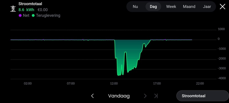

  • dodvip123
  • Registratie: Juni 2018
  • Laatst online: 30-10 12:31
NoFate schreef op dinsdag 3 maart 2026 @ 23:37:
Nog 2 dagen geduld. Dan is de emulator klaar en heb je geen splitter meer nodig.
testversie gaat al twee dagen goed hier :*) twee batterijen slim aangestuurd (shared NOM in/out) met emulated CT003 (zichtbaar in app, doorklikken geeft geen data want ghost/fake apparaat) met als bron live data van HW P1 meter.
waarom geen echte CT003 vragen veel zich af. Mijn DSMR5 meter geeft niet genoeg power voor de splitter met HW P1 en CT003. Wil de HW P1 niet opgeven ivm duidelijke app en andere integraties. Ook geen stopcontact in of dichtbij de meterkast dus zou er één moeten fabriceren daar. Te veel moeite voor wat het opbrengt (namelijk geen plaats voor extra automaat meer vrij in de meterkast). Dus via deze weg kan ik eindelijk meerdere batterijen slim aansturen met de HW P1.
Afbeeldingslocatie: https://tweakers.net/i/o3CHH-S7_v6xAFx61qwF5EgXRN0=/800x/filters:strip_exif()/f/image/53sqsLcNEFjdfeiDuA70kJ6w.png?f=fotoalbum_large
2x Marstek Venus E v2 5kWh v158 HW P1 Astrameter

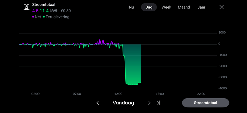

  • Laatst online: 04-11 21:43
Sinds kort zijn er hier ook problemen met de marstek venus v2 & CT003.
Het heeft lange tijd stabiel gewerkt op een netwerk met orange wifirouter & Ubiquiti AP (zelfde ssid/pwd).
Ik heb niet direct een idee op welke van beide de marstek devices geconnecteerd waren. Maakte ook niet uit want alles werkte zoals het hoorde.
Een paar weken geleden nieuwe wifi-mesh-router asus BT4 (zelfde ssid/pwd als voorheen, wired backhaul). Orange router in bridgemode, AP offline.
Alle devices gsm/chromecast/laptop etc mooi terug geconnecteerd.
Weet niet zeker of ik toen ook een upgrade van de venus/ct firmware. Kan ook zijn dat dit later was.
Week geleden met het mooie weer eens gekeken wat de marstek aan het doen was.
En daar zag de grafiek er anders uit dan anders. Ipv mooie volle lijn bij het laden en ontladen voor langere periodes waren het nu korte pieken. Aan/uit/aan/uit lijkt het wel afgewisseld met langer periodes van uit.
In de grafiek WIFi Historical Signal in de marstek-app was zichtbaar dat het wifisignaal niet zo goed (oranje zone) was, bokkensprongen maakte en dat er gaten waren in de grafiek.
Niet echt wat ik in gedachten had met de meshset maar goed.
Kheb dan Ubiquiti AP in de zelfde ruimte gezet als de marstek devices met een andere ssid waar alleen marstek op zit.
Het wifi signaal in de marstek-app zit nu in de groene zone zonder gaten of bokkensprongen.
In de logging van Unifi is wel te zien dat de venus2 veel disconnects heeft, 3min, 15min, 2min, 30min. Er is niet echt een lijn in te trekken.
De CT003 blijft wel langdurig (meerdere uren/dagen) connectie met het wifinetwerk behouden.
Beide apparten behouden steeds hetzelfde ip-adres. Het channel van de wifi blijkt ook hetzelfde. Dit was ch6 maar heb dan manueel eens het channel vast gezet op ch11. Geen verschil.
Het wifi-lampje op de venus blijft constant branden. Het lampje van de CT brandt dan weer meer niet dan wel.
Als het CT-lampje dan wel eens brandt voor korte tijd dan valt het niet direct samen met een disconnect van de wifi. Wifi is dan bv geconnecteerd voor 10min en blijft geconnecteerd voor 15min ofzo. Venus verliest dan veel sneller dan die 10min de connectie met de CT.
Wanneer de CT gereset wordt, via app of gewoon even stroom eraf, dan wordt hij wel weer snel gedetecteerd voor de venus maar meestal maar +-1min.
Volgende acties al ondernomen (met dank aan de posts uit dit forum):
* hardware reset CT
* factory reset CT
* factory reset venus met of zonder behoud van data
* apparten uit de app zwieren, terug inladen en koppelen

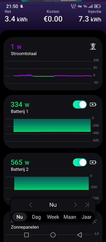

edit: vraagje. Hoe worden twee Marsteks geacht zich te gedragen? Stonden bij mij allebei op 3phase en de load werd nooit symmetrisch verdeeld tussen beide. Dit komt niet overeen met wat ik had verwacht volgens dit topic.
[ Voor 13% gewijzigd door Driehoek op 04-03-2026 21:47 ]
  • Druppeltje_
  • Registratie: Juni 2025
  • Laatst online: 15:49
Druppeltje_
Driehoek schreef op woensdag 4 maart 2026 @ 21:18:
Staat hier gewoon uit. Ben wat radeloos :*)
Hier ook niet.
Is geen constante in te vinden. De ene keer is het wel verdeeld, de dag erop doet er eentje hoofdzakelijk het meeste werk en paar uur later draait dat om. Maar zelden dat het 50/50 verdeeld is bij mij.
Afbeeldingslocatie: https://tweakers.net/i/J4AnBgGf8HgJbomqNLiJBErYkkU=/x800/filters:strip_exif()/f/image/rSzmUDl6a48YULUkBs4oAaNy.png?f=fotoalbum_large
[ Voor 20% gewijzigd door Druppeltje_ op 04-03-2026 21:51 ]
Mercedes GLE 350de / EV lader Easee + equalizer/ PV 4000Wp Oost + 7200Wp West / 2x MT Venus 5,12kW V158.1 BMS V216 CT003 Astrameter / HW P1 / Raspberry Pi + Home Assistant + Shelly Walldisplay X2/ 3x Tosot airco / Segway Navimow H800

dnat schreef op woensdag 4 maart 2026 @ 19:44:
leuk om anders te werken en ik ga er zeker naar kijken, maar mijn NOM met CT003 en 2*MT is veel vlakker. Waarom heb je constant zoveel diff op de 0?
dat lijkt denk ik door de weergave per fase, hieronder totaal van de fasen, houdt goed NOM
Afbeeldingslocatie: https://tweakers.net/i/fQRCIPSVZyKr375Xxby-9S5eYnw=/800x/filters:strip_exif()/f/image/jyopQQkQFPM3FzR6G2l2mnn4.png?f=fotoalbum_large
pascallj schreef op woensdag 4 maart 2026 @ 20:47:
Echt jammer om te zien dat er de laatste tijd zoveel problemen zijn. Ik wil het niet geloven, maar je zou bijna zeggen dat er toch ook een soort invloed van buitenaf (iets in de Cloud) is gezien er nu zoveel meldingen zijn. De invloed van buitenaf kan echter ook gewoon de zon zijn, waardoor er veel meer gekeken wordt naar wat de batterijen doen.
Voor mensen die cloud problemen vermoeden met de echte CT003, kan ik de de emulated CT003 zeker aanraden. Werkt hier al sinds maandag vlekkeloos op basis van data HWP1, geen cloud verbinding met Marstek nodig. Misschien een tijdelijke oplossing?

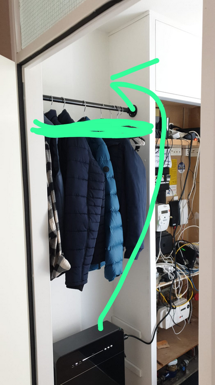

Ik heb inmiddels de marstek naast de meterkast neergezet. Tot nu toe maakt hij verbinding. Eens even uitproberen. Mocht de verbinding weer wegvallen met CT zal ik het met een vaste kabel proberen.
De marstek wil ik uiteindelijk op een stevige plank/ plateau zetten ondersteund door 4 palen vanaf de grond langs de muur, vervolgens een deurtje er voor. om volledige laad en ontlaad capaciteit te kunnen benutten wil ik dan extra groep laten plaatsen met nieuw stopcontact op die plek. Zal dit niet te warm worden ? Ik lees in de specs dat hij tot 55c werkt. Denk misschien wel een ventilatierooster in dat deurtje maken?
Afbeeldingslocatie: https://i.gyazo.com/708bafa09d05cce98c3f48e5eabd4fae.png
Boven waar de jassen nu hangen zegmaar :-)

De specs moet je wel een beetje met een korreltje zout nemen. Wat theoretisch mogelijk is, is wat anders dan wat goed is voor de levensduur. Chinese specs zijn vaak wat optimistisch. Goed voorbeeld is bijvoorbeeld dat het ook tot -20 zou kunnen. Er zit geen verwarming in dit ding en de hele industrie zegt, niet (of nauwelijks) opladen onder het vriespunt. Nu verlagen ze wel de snelheid bij lage temperaturen, maar alsnog, bij -20 zou je zeker niet meer willen opladen.
Als je de mogelijkheid hebt, zou ik wel zorgen voor wat passieve ventilatie. Roostertje onderin en bovenin of bijvoorbeeld een paar sleuven.

Domme vraag misschien, maar waarom de Marstek niet beneden laten staan en eventueel afkasten? Kan je nog een ventilatie opening voorzien zoals ze dat bijvoorbeeld bij een inbouw koelkast ook doen. En heb je in 1 keer een verwarmde schoenenplateau >:)

Afbeeldingslocatie: https://tweakers.net/i/Ax1RuNmP1y7I5uTxIAiKp5N7V2E=/800x/filters:strip_exif()/f/image/AFGxqhkfgi37vyiCEYagYICB.png?f=fotoalbum_large
Afbeeldingslocatie: https://tweakers.net/i/5fiveSWX7k716YpHVvxDh_iEdyw=/800x/filters:strip_exif()/f/image/xEoT8CwGpovUgXD8jNuhBg7c.png?f=fotoalbum_large
Dit is afkomstig van iemand anders met een vergelijkbare setup. Zijn 0 op de meter is veel vlakker wat mij te denken zet.
Afbeeldingslocatie: https://tweakers.net/i/IJmCHYYqLNMf1Kt8SOfnqRor6UQ=/800x/filters:strip_icc():strip_exif()/f/image/ToxCkNpTZ2VPVAck6UCcEiKW.jpg?f=fotoalbum_large

Druppeltje_ schreef op donderdag 5 maart 2026 @ 14:24:
hmm, ja goed idee ! dat zou ook kunnen. Gedachtegang was meer dat als ik hem hoog plaats heb ik er niet zo veel last van en is toch ongebruikte ruimte en wat als de waterleidingen gaan lekken beneden en t ding nat word. Maar beneden zou ook kunnen en dan later altijd nog uit te breiden met een bovenop tegen het plafond aan op palen als er een 2e bij komt.
Het enige probleem is wel dat, het in de zomer daar wel vrij warm kan worden in de hal en in de winter juist koud. De deur loopt naar mijn (uiteraard verwarmde) woonkamer :-). Maar mijn server in de meterkast houdt het ook uit dus ja misschien zie ik beren op de weg.
Zal idd zeker een ventilatierooster maken in de aftimmering en geaard stopcontact zodat hij max kan op en ontladen.
Ik was wel van plan om in de zomer nog rolluiken voor de voordeur te plaatsen dus dat zal de hitte in hoogzomer wel wat dempen lijkt me. En het huis koel ik dmv rolluiken dicht en dan de airco op slaapkamer aan en de deuren naar beneden open. Werkte vorige zomer eigenlijk ook best prima. En dan leverde ik nog steeds terug , wat ik nu zal opslaan :-)
