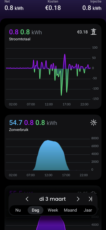

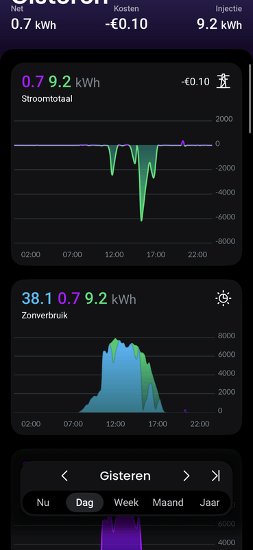

funkylicious schreef op donderdag 5 maart 2026 @ 14:57:
Tijdje niet omgekeken naar mijn setup en had altijd het idee dat het goed draaide. Toch vraag ik mij af of het niet beter kan; er wordt nog steeds relatief veel van het net afgenomen ondanks de batterijen nog vol zitten. Ik heb drie v3 batterijen bedraad aangesloten en heb een 5.0 DMR slimme meter. De batterijen zijn allemaal op een aparte groep en fase aangesloten. Ik gebruik de CT003. Volgens mij loopt de injectie gewoon te traag / achter de feiten aan. Wat denken jullie?
Dit is afkomstig van iemand anders met een vergelijkbare setup. Zijn 0 op de meter is veel vlakker wat mij te denken zet.
Daar lijkt inderdaad iets niet 100% lekker te lopen.
Hier ziet het er zo uit.
Weliswaar met een shelly en dus niet met de p1 of ct003.
Dus feitelijk heb je geen zak aan mijn post. :+
Afbeeldingslocatie: https://tweakers.net/i/xqUX_aiM9TS32nBAKc-k7KWb4gM=/800x/filters:strip_icc():strip_exif()/f/image/iKeyIfDgrfGedcQ05zy1eCzy.jpg?f=fotoalbum_large

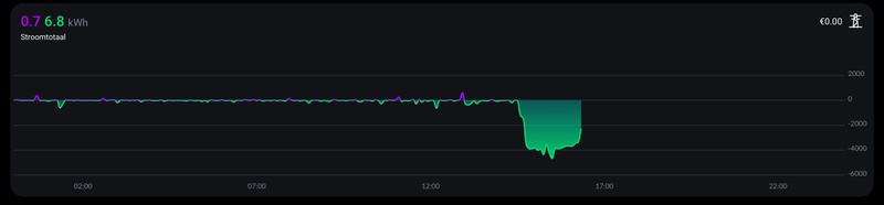

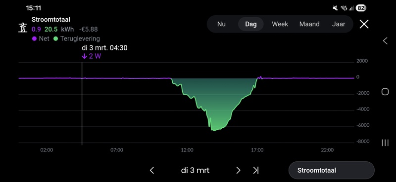

Afbeeldingslocatie: https://tweakers.net/i/fd4oAzmB34aaKO4UcW1LtBH8tlI=/800x/filters:strip_icc():strip_exif()/f/image/X0PWqHQ5qgwwDKtmfREfEmrf.jpg?f=fotoalbum_large
3MT v3 en CT0003, en is vandaag. Alle batterijen vol om 14.30u
Belgie - 3Fase - 3xMT VenusE g3 V148 - CT003 v118 - 39 Panelen 9945Wp

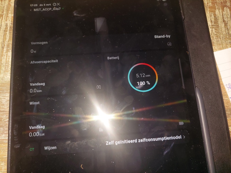

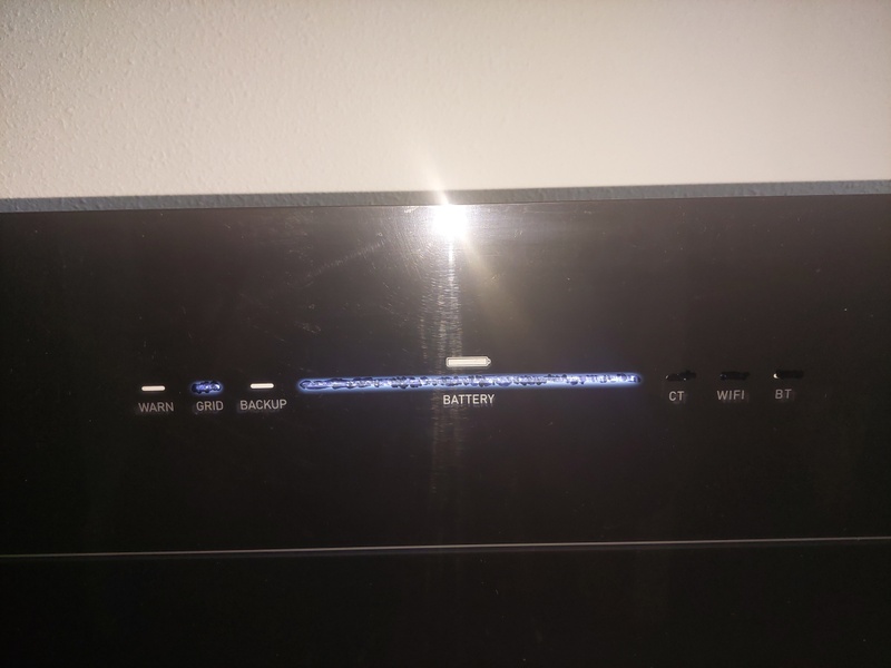

Wat is er nou weer aan de hand ...... geen lampjes aan op de marstek zelf , BT wifi CT, in de app wel wifi en CT.....
Afbeeldingslocatie: https://tweakers.net/i/V-LRwQ-YPhtvwsFojOJVxn0_G80=/800x/filters:strip_icc():strip_exif()/f/image/nCt31w5zXWLov92bDSfPfDyn.jpg?f=fotoalbum_large
Afbeeldingslocatie: https://tweakers.net/i/vS5tcnQ-8i3LEkeYKVoRkrhBBZU=/800x/filters:strip_icc():strip_exif()/f/image/cS4p9e9FoRg8MuaKS9MDJO2d.jpg?f=fotoalbum_large
En in stappen zijn ze weer aan, eerst de CT en wifi en later ook BT ...... 8)7
En zonder iets gedaan te hebben draait ie gewoon weer op NOM en levert de gevraagde stroom......
[ Voor 8% gewijzigd door tweeek op 05-03-2026 17:50 ]

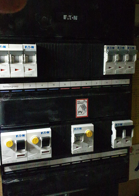

Ik heb nog niet ingelezen over termen wat betreft meterkasten en electra, maar dit is mijn meterkast
Afbeeldingslocatie: https://i.gyazo.com/29940c84faedaab51654b432cafadc02.png
Ik zie volgens mij 6 groepen, 2 aardlekschakelaars , PV en hoofdschakelaars
Ik heb dus ook al een airco op de slaapkamer, die zit niet op zijn eigen groep (wilde prima volgens de installateur) en een hybridewarmtepomp. Al zal de airco en warmtepomp nooit tegelijk aan zijn.
edit: na wat Googlen lijkt me dit een 1 fase meterkast. 3 marsteks in de verre toekomst is ook meer dan genoeg voor mij :D
ik begrijp dus dat mijn meter een SMR4 meter is. Die zou naar wat ik heb gelezen met latency de elektriciteitswaarden uitlezen. Zal de CT002 in mijn situatie uitkomst bieden en meer consequent richting de NOM gaan ipv schommelende waarden?
Met SMR5 en P1 gewoon voor CT003 gaan deze kun je ook op P1 aansluiten.
Heb je geen P1 of een SMR4 (deze 4 reageert een stuk trager) dan voor de CT002 gaan deze werkt met CT klemmen en kan dan net zo snel reageren als de CT003 met SMR5.
CT003 is het meest secuur omdat deze data uit de meter haalt.

saken schreef op donderdag 5 maart 2026 @ 18:56:
Idd geaard wcd op eigen groep :-) Stel als ik 2 groepen bij laat maken. Dan zou ik in theorie 2 Marsteks op vol vermogen kunnen zetten per groep = max 4 Marsteks? (zit even in de toekomst te denken :-p )
Even opletten dat je groep en fase niet verwisselt. Elke Marstek zijn eigen groep = ontladen op max vermogen. 2 mt's op 1 groep is ten zeerste af te raden. Om een mooie balancering te bekomen kan je dan kiezen om de groepen te verdelen over verschillende fases

saken schreef op donderdag 5 maart 2026 @ 19:10:
Je hebt in elk geval plaats genoeg om automaten bij te plaatsen. Maar als je niet thuis bent in de elektrowereld zou ik je wel echt aanraden dit aan een elektricien te vragen. Een paar automaatjes met apart stopcontact bijplaatsen gaat zeker niet de grote kost zijn.

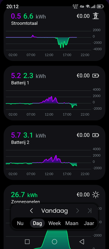

Druppeltje_
funkylicious schreef op donderdag 5 maart 2026 @ 18:13:
Dit ziet er veel strakker uit. Mooi zeg! Dat wil ik ook 😱

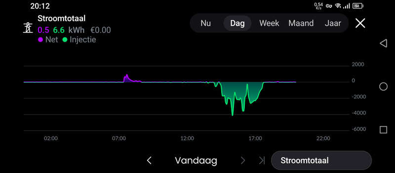

Dit is situatie met de CT003 en 2x marstek.
Het enige dat ik vandaag uit het net heb gehaald is het gedeelte tussen 7u30 en 9u00. Toen waren de batterijen leeg van tijdens de nacht en rond 9u was er terug pv opwek. Ik streef op gunstige PV dagen om max 1kwh uit het net te halen. En eigenlijk lukt me dat in 95% van de tijd. Vaak zelfs max 0,5kWh.
Afbeeldingslocatie: https://tweakers.net/i/JlMRDMKOcINFpApgRmNzaMUL6H0=/x800/filters:strip_exif()/f/image/59HNl3B7kaXAxqHE04qDFjG3.png?f=fotoalbum_large
Afbeeldingslocatie: https://tweakers.net/i/SU1KG4ChWYUogxWhOqZW4aBV53s=/800x/filters:strip_exif()/f/image/7NZymkHpKkDFfw5uuu3g81no.png?f=fotoalbum_large

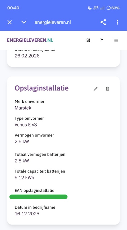

Hoe hebben jullie de batterij aan gemeld?
Ik wilde dat net doen bij energieleveren, maar marstek staat er niet tussen.
  • tweeek
tweeek
Marstek venus V3.0
Koffrie schreef op vrijdag 6 maart 2026 @ 00:04:
Ik dacht bij "anders" je het zelf kan intypen, even geleden dat ik dat gedaan had.
Merk omvormer
Marstek
Type omvormer
venus
Vermogen omvormer
0,8 kW
Totaal vermogen batterijen
2,5 kW
Totale capaciteit batterijen
5,12 kWh
En als je toch bezig bent, contact even je verzekering betreft batterijen.
[ Voor 26% gewijzigd door tweeek op 06-03-2026 00:22 ]
Zo heb ik um aangemeld.
Afbeeldingslocatie: https://tweakers.net/i/GCHEP3c_9kHkrjDGCZpbkNpy4fM=/x800/filters:strip_icc():strip_exif()/f/image/Znctjx6ysSLHwqRvSQH2RvM1.jpg?f=fotoalbum_large
Geloof dat ik um handmatig had toegevoegd, 't moet te doen zijn.
  • funkylicious
  • Laatst online: 13:38
Druppeltje_ schreef op donderdag 5 maart 2026 @ 20:15:
Dankjewel voor het laten zien hoe het ook kan. Ik begrijp inmiddels niet meer zo goed wat er dan niet goed gaat bij mijn installatie. Mijn drie batterijen zijn dagelijks rond het middaguur vol, maar toch blijft de netafname relatief hoog. Ik vermoed dat het door de CT003/slimme meter komt.
Iemand een idee waar je kunt uitlezen hoe snel de CT003 signalen binnenkrijgt / verwerkt? Via Homewizard zie ik dat het vermogen van elke batterijen zich snel aanpast (< seconde), maar blijkbaar is dit nog niet snel genoeg?

funkylicious schreef op vrijdag 6 maart 2026 @ 06:05:
Je hebt nooit helemaal nul. Is meer een richtlijn. Verder niet te veel naar kijken (er met een vergrootglas op zitten, spreek uit ervaring) en over 1 week of een maand de balans opmaken. Bij mij is het ook nooit helemaal nul, maar had afgelopen jaar wel een aanzienlijke besparing. (Draai al 1 jaar op 2 Marsteks)

  • funkylicious
Tjah, zo heb ik het afgelopen maanden gedaan maar nu de productie toeneemt zit ik er wat meer bovenop. Ik wil graag begrijpen hoe het werkt en of het optimaal is ingesteld. Onderstaand is de consumptie van gisteren terwijl de batterijen van de dag daarvoor nog vol zaten. Net een test gedaan: als ik de oven aan zet, dan zie ik het verbruik pas na ca. 18 seconde in de P1 meter van Marstek en de P1 meter van Homewizard. Dat lijkt mij niet de bedoeling en zou voor mijn situatie een verklaring kunnen zijn dat NOM op deze manier lastig te realiseren valt. Denk dat ik eens ga testen met 1 batterij en dan de p1 meter van homewizard en de CT002.
Afbeeldingslocatie: https://tweakers.net/i/neO9X_niegHq-NhNHbxrrtH0VVA=/800x/filters:strip_exif()/f/image/lSjSNPsPUSdEC2bl1O7CjDug.png?f=fotoalbum_large
[ Voor 42% gewijzigd door funkylicious op 06-03-2026 09:19 ]

funkylicious schreef op vrijdag 6 maart 2026 @ 09:18:
Heel eerlijk, ziet er allemaal normaal uit. Mijn grafieken zien er ook zo uit. Met DSMR 4 en ct003. Ik heb ook een tijd met een Shelly gedraaid , toen was er geen verschil.Gaat echt marge werk worden , een ct002 zou iets vlakker kunnen zijn.
