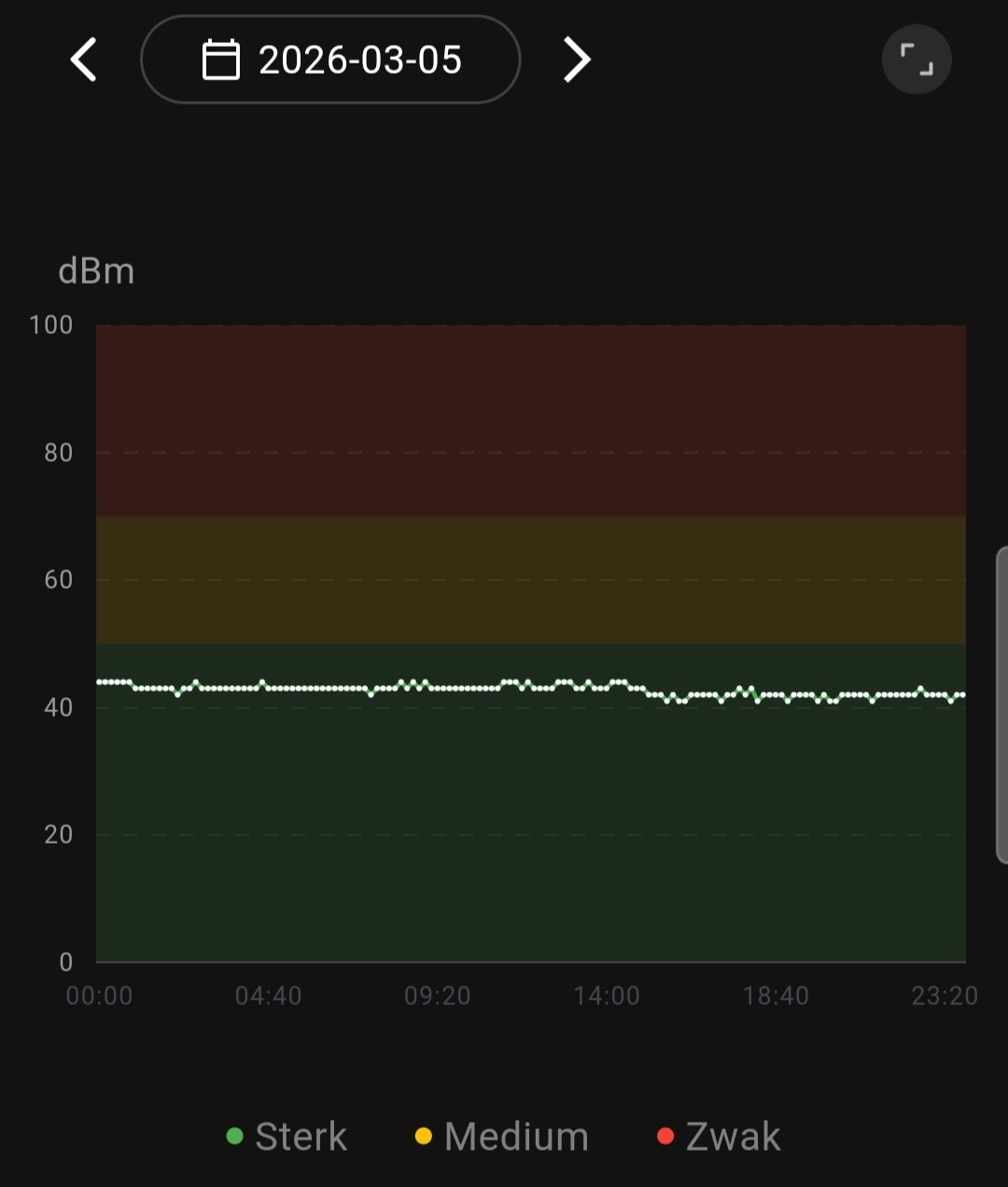

Afbeeldingslocatie: https://tweakers.net/i/nb_yjP7sIHrBMRcVhZPrVPhGRXM=/800x/filters:strip_icc():strip_exif()/f/image/qj87eTyodUmnLLTFyjgDAa06.jpg?f=fotoalbum_large

Ik heb paar weken geleden een batterij van Marstek aangeschaft (Marstek Venus E 3.0) Zonder P1 meter. Ik heb namelijk een P1 meter van homewizard.
Maar deze (combinatie) doet zijn werk geheel niet goed en ik zoek een oplossing die stabiel is en wel goed werk. ]De verbinding met de P1 meter (CT) valt meer weg dan dat die actief blijft. Daardoor laad deze niet op, of ontlaad niet op momenten dat het zou moeten. De batterij verliest zo al zijn nut.
Wat heb ik:
- Home assistent.
- HomeWizard P1 Meter zit aangesloten in de digitale meterkast (België) die op het zolder staat (draadlooz via een accespoint die op zolder staat) en kan ik uitlezen in Home assistant & De app van HomeWizard.
- De zonnepanelen lees ik uit via de (wifi) van SUN2000-4 omvormer in home assistant.
Ik zoek een oplossing zodat dit allemaal wat stabieler blijft, want de Marstek is zeer instabiel. Wat stellen jullie voor? is de Elfin-EW11 een goede optie?
Bedankt.

@sn33ky is de MT bekabeld aangesloten? Zo nee, al de wifi logging bekeken?
MT = draadloos
Wifi logging? waar kijk ik dit na?
  • Chris.nl
sn33ky schreef op zaterdag 7 maart 2026 @ 11:29:
MT = draadloos
App -> Marstek device -> Settings -> WiFi Historical Signal

Chris.nl schreef op zaterdag 7 maart 2026 @ 11:33:
Die ziet er iedere dag zo uit (voorbeeld is van 05-03-2026). dus denk dat de wifi verbinding niet het probleem is, maar de verbinding tot de P1 meter die niet stabiel is.

sn33ky schreef op zaterdag 7 maart 2026 @ 13:11:
Dat ziet er prima uit, ik zit zelfs stabiel in het geel, rond de 60.
Als je P1 meter een vast IP-adres heeft zou de Marstek um na een netwerk reboot makkelijk terug moeten vinden. Kan je uitsluiten dat je verstoringen komen door een netwerk reboot / veranderd IP-adres van de P1 meter?
Je zou nog kunnen proberen de Homewizard P1 meter van stroom te voorzien, dus niet alleen voeden vanuit de P1 poort, maar er ook een stroomkabeltje op aansluiten.
Ook zou je deze tip nog kunnen proberen maar dat vraagt wat zelfbeheersing :9
Alleszins vele malen beter dan de wifi die ik kan voorleggen :*)
Ik heb het deze week nog al eens gezegd: ik hecht zeer weinig waarde aan die ''wifi historisch signaal'' grafiek in de app. De batterij gaat niet beter of slechter werken bij betere of minder goede wifi. Anders zou niemand met een bekabelde V3 problemen hebben. Het is de CT die cruciaal is en de verbinding hiervan in combinatie met de batterij.

Chris.nl schreef op zaterdag 7 maart 2026 @ 13:35:
Ik ben, na denk ik zeker 1 jaar, nog eens in de Homewizard app gaan kijken. Update voor de p1 meter. Nu die geïnstalleerd is, en ik een fixed ip heb gegeven. Lijkt het (voor nu) stabiel.
Edit: Ik denk dat dit de oplossing was, De Homewizard de laatste firmware versie geven (of de herstart en vast ip daarna)
